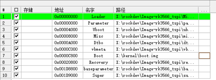

4.5烧录
第一步:下载瑞芯微开发工具v2.92,第07章.【立创·泰山派RK3566】开发工具
第二步:瑞芯微开发工具导入配置"Android_All_Config.cfg",参考全编译Android11
第三步:全选,并选择路径,除了boot.img在kernel文件夹下,其他都在rockdev\Image-rk3566_tspi文件夹下
第四步:烧录程序
