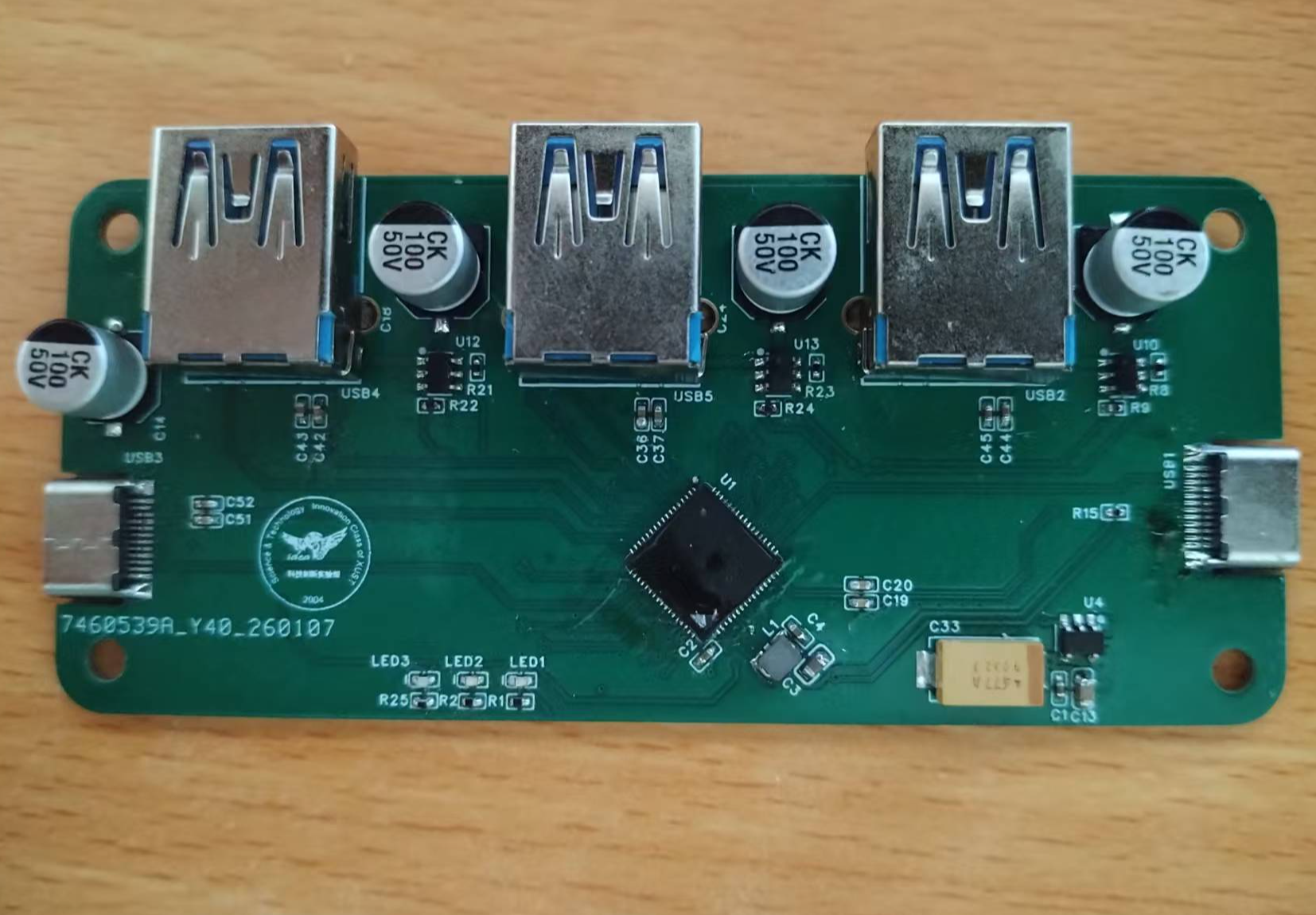

基于CH634的高速USB3.0协议扩展坞
简介:基于CH634的高速USB3.0协议扩展坞
CERN-OHL-P-2.0
创建时间:2025-10-29 13:48:20更新时间:2026-05-07 15:07:33
主控芯片选用CH634,电源路径采用MAX40200AUK实现电流倒灌保护,每路端口配置CH217K限流保护芯片。完成四层PCB布局,针对5Gbps差分信号进行阻抗控制与等长布线。单端口实测连续读写峰值速度达370MB/s。(在供电上还存在一部分问题,大功率移动硬盘无法使用)
