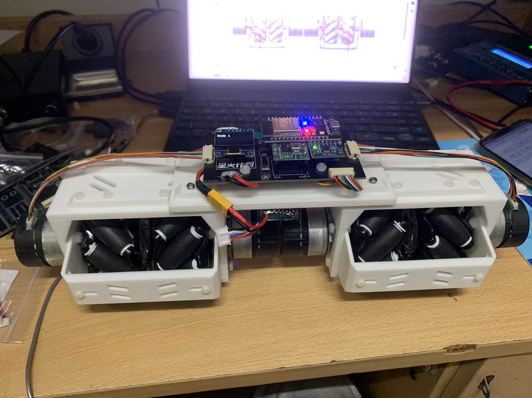

主控采用esp-wroom-32核心板,pcb电路大部分采用排针焊接(模块直插)的方案,焊接难道小,原理简单,易于复刻。

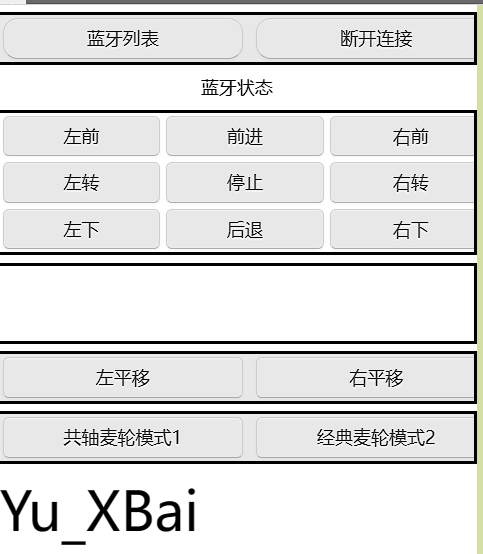

使用app inventor制作蓝牙上位机进行遥控,通过蓝牙控制能够进行前后,原地左右转,左右平移及左上(下)右上(下)全向移动。

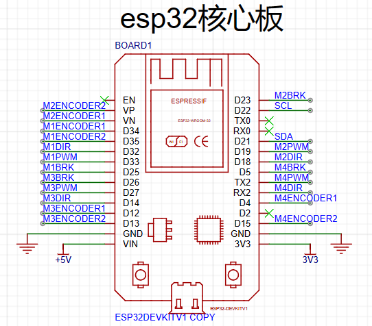

1.1 esp32主控
主控模块使用esp-wroom-32核心板,主频240Mhz,板载串口转TTL芯片可直接通过micro usb数据线连接电脑进行串口下载.

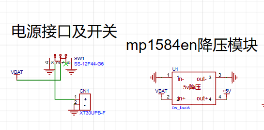

1.2 供电电路
使用3s锂电池11.1v直接给4个电机进行供电,11.1v再通过mp1584en降压模块输出5v给到esp32核心板的Vin引脚通过核心板板载的ams1117得到3V3电压给芯片,mpu6050,oled模块进行供电.

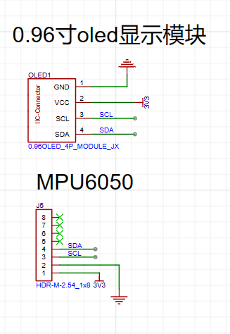

1.3 IIC模块
MPU6050和oled显示模块通过一路iic进行控制,3v3供电.

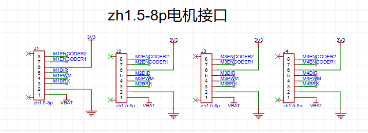

电机接口位zh1.5-8p,其中8个引脚,MxENCODERx为各电机编码器的两相信号线,电机内集成的编码器通过3v3进行供电.MxDIR为电机方向控制引脚,MxBRK为电机启停控制,MxPWM控制电机转速,注意pwm占空比为0电机满速运行,占空比为1电机停转,与寻常逻辑反一下.电机由电池直接供电.

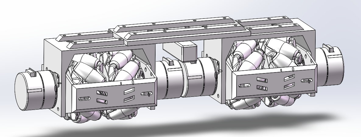

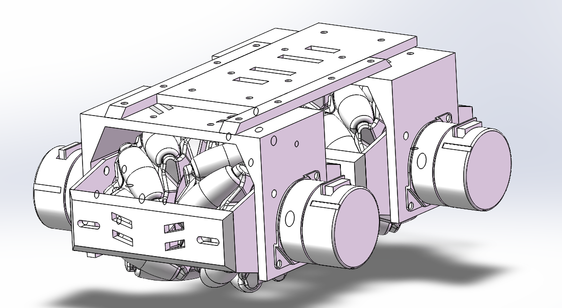

2.1 车架硬件

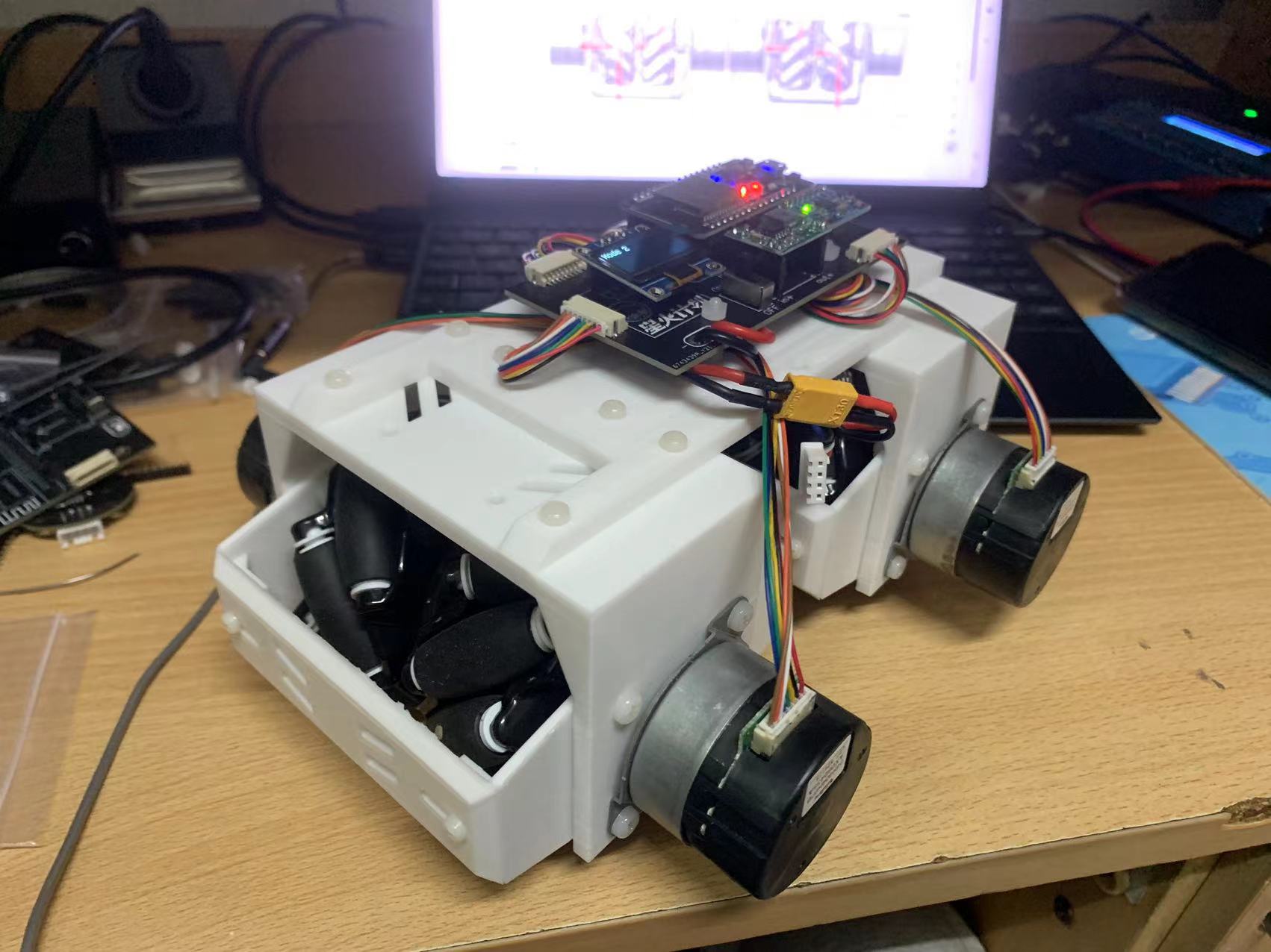

车架整体使用solidworks进行建模,使用petg耗材3d打印制作.
2.2 电机及麦克纳姆轮

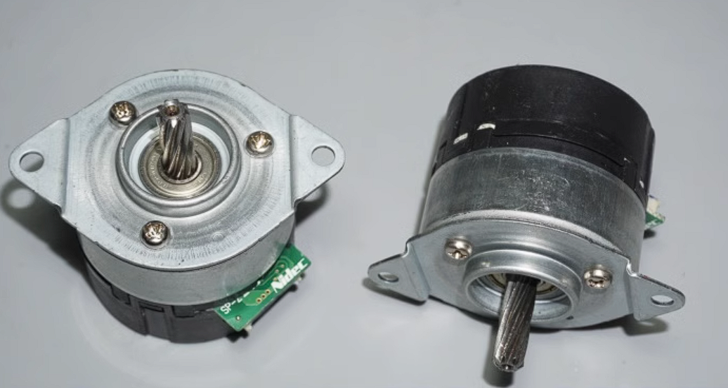

电机使用的是拆机nidec无刷电机,内置电机驱动,带100线编码器.12v-24v供电.和一般有刷减速电机操作逻辑类似,通过一路pwm进行调速,两个gpio进行方向和启停控制,性能好,价格低,性价比很高.

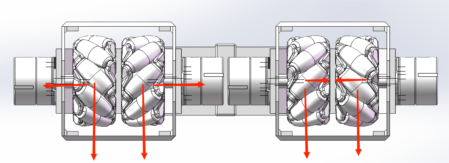

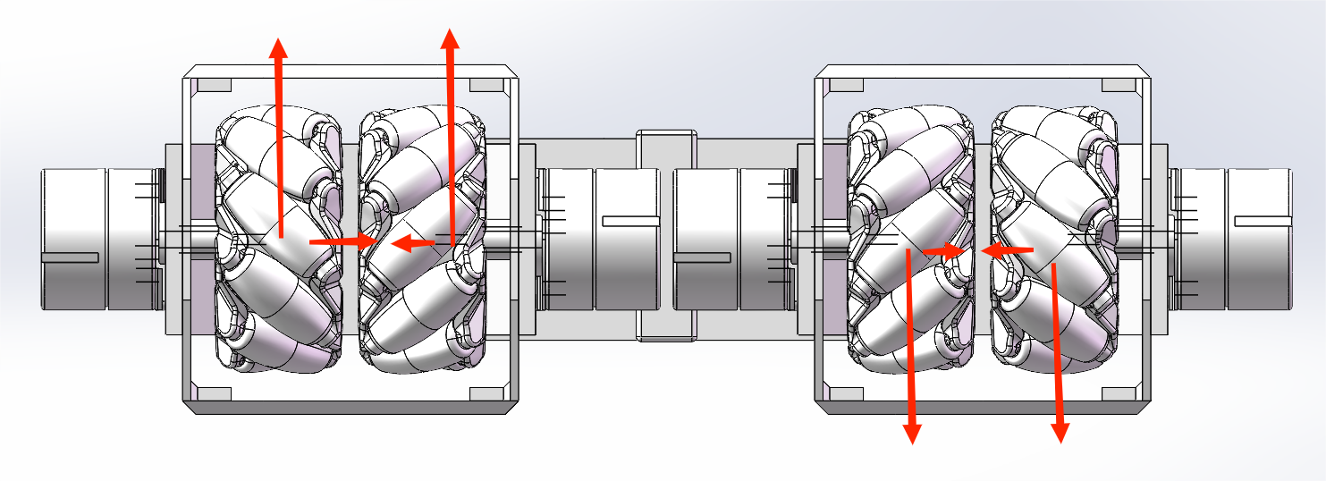

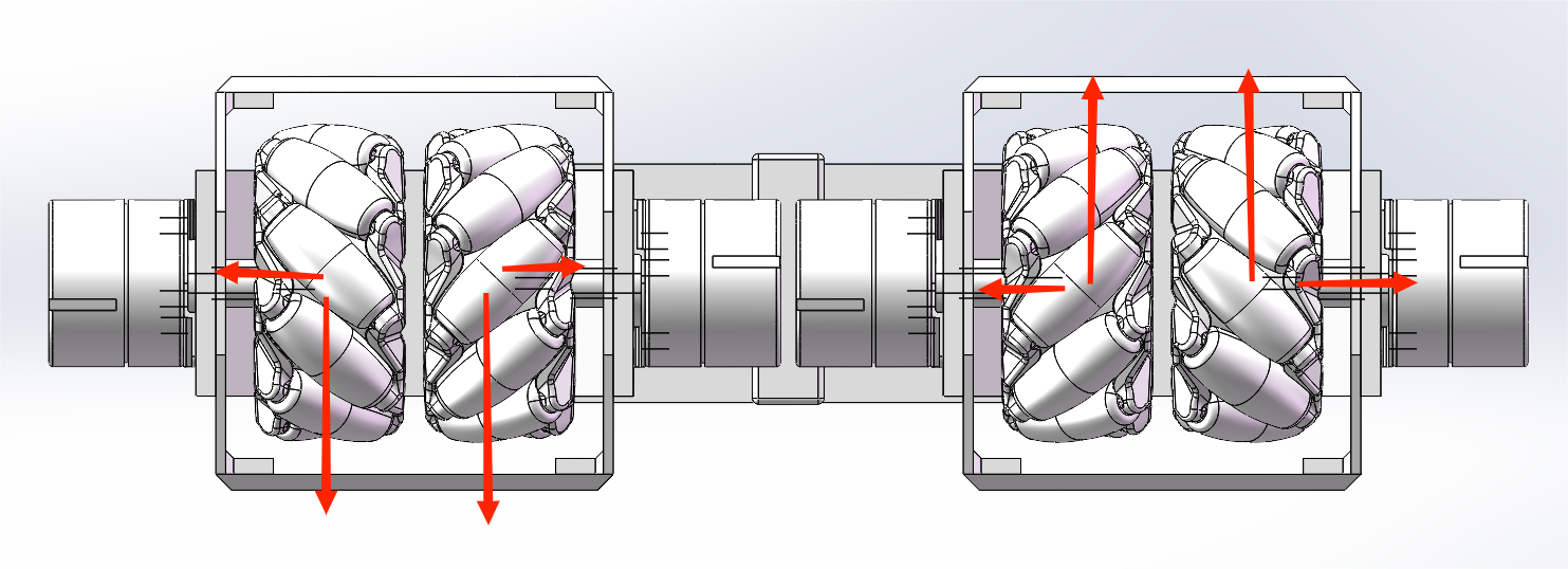

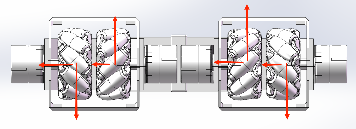

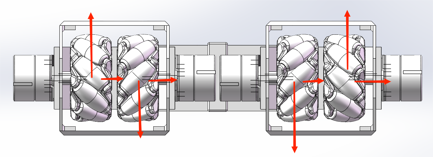

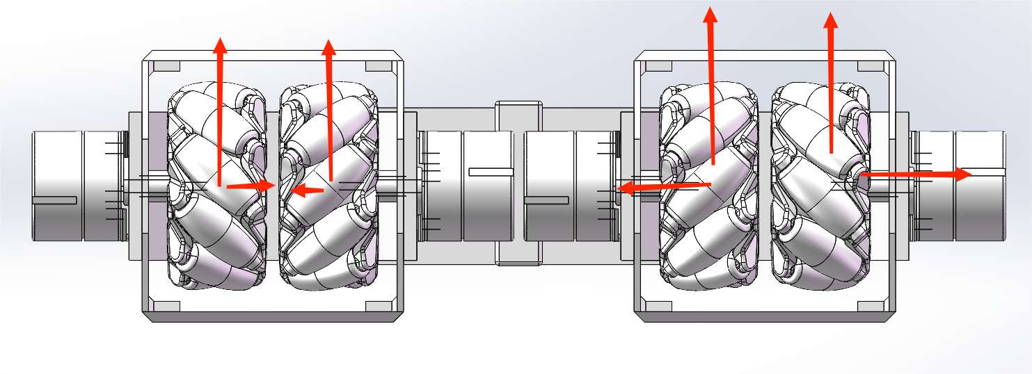

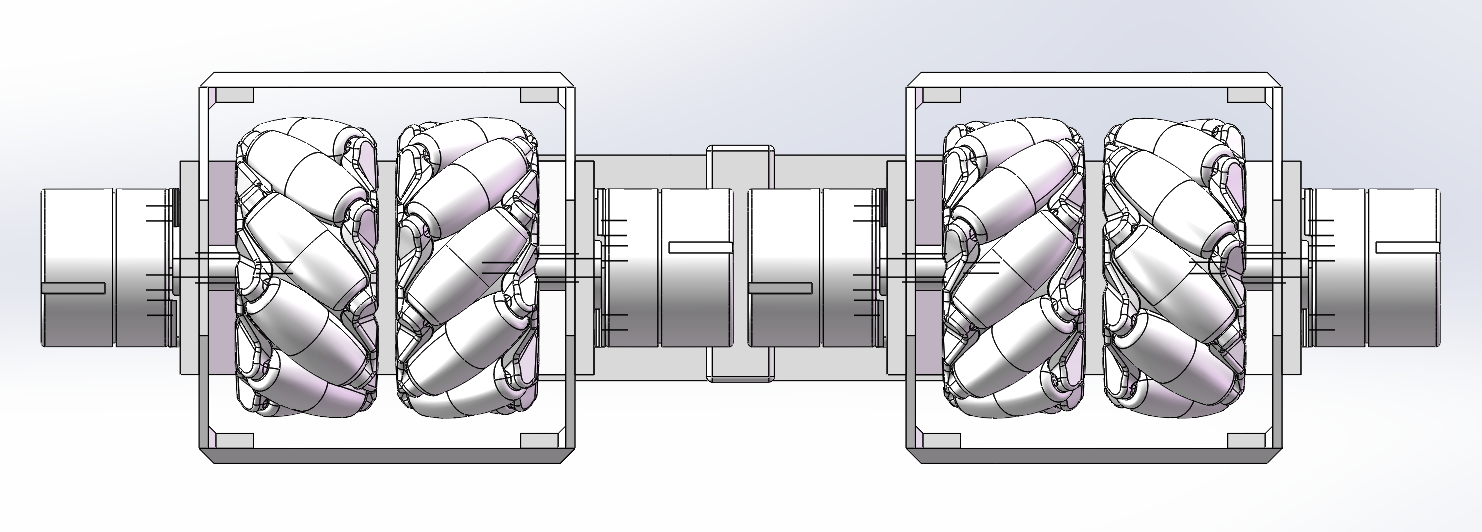

麦克纳姆轮使用A轮B轮各两个,轮子直径80mm,使用6mm联轴器,采用如图所示ABBA排列方式.左右平移运动通过在前后平衡的基础上叠加4个轮子的差速即可实现.运动状态各轮子转动方向如下图.
前进
左平移
右平移
左转
右转

2 app说明
蓝牙app使用app inventor开发,图形模块化编程,简单易上手.

实物展示
