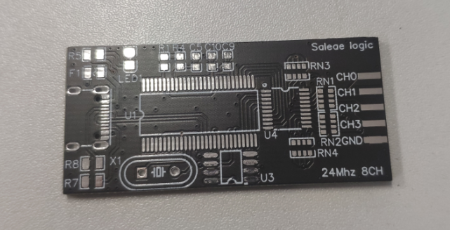

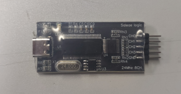

基于CY7C68013A-56PVXC的8通道24MHz的逻辑分析仪,TB上售价20~30之间的 特色是使用TYPE C接口
简介:基于CY7C68013A-56PVXC的8通道24MHz的逻辑分析仪,TB上售价20~30之间的 特色是使用TYPE C接口
创建时间:2020-05-07 20:36:04更新时间:2021-11-24 22:25:24
24C02需要写入固件,附件bin文件,可以使用烧录器写入,也可以使用cypress官方工具
