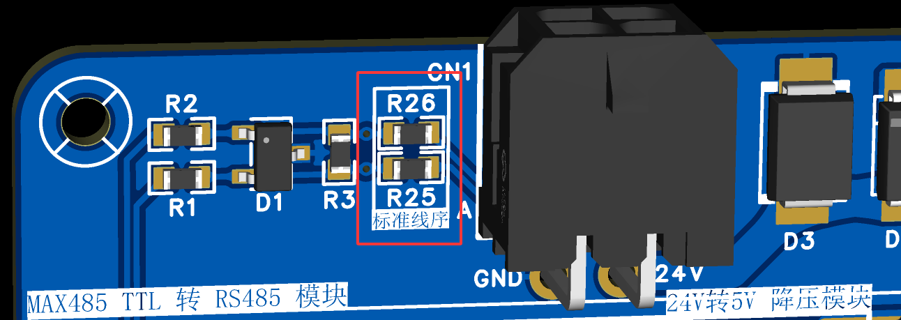

  • 增加 输入接口的 A/B 线序 自定义调整 焊盘
    标准线序: BA
    BMCU线序: AB
    根据需要 短接 对应预留焊盘(丝印有标明) 即可 调整输入的 A 和 B 的线序

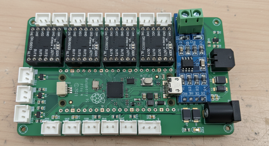

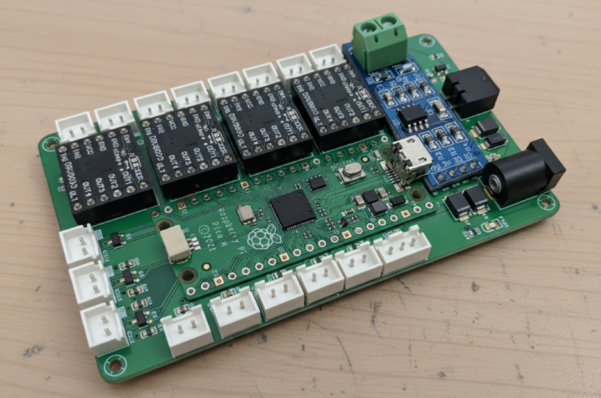

基本信息
  • 主控改为 树莓派 RP2040 Pico H
    手头上有闲置的, 所以就用它了, 再说 GPIO 资源也多一些, 方便扩展
  • 支持 4个电机驱动8通道 (电机)
    后来才反应过来, AMS Lite 最多支持4通道. 所以, 懒得再改了, 留着也许以后就能用上了
    再说, 4 * 2P 共占用的 8个 GPIO 口, 完全可以拿过来 干别的事, 也不算放浪费.
  • 增加外设接口 5V电源 * 1, 3.3V电源 * 1, UART * 1, ADC * 3, I2C * 2, 温度探头, 继电器 等等
    外设接口, 不一定非要用 XH2.54插座, 用 2.54mm 排针也可以, 还省空间, 方便插拔杜邦线.
    当然完全不焊也可以, 线材直接焊接到焊盘上即可.
  • 支持 板载 RS-485 收发器MAX 485 TTL 转 RS-485 模块 二选一
  • 支持 24V转5V 电源模块外接 DC 5V直供电 二选一
    注意, 若用 外接 DC 5V 供电, 要看好 充电器的 输出是否符合 5V 电压,
    我比较懒, 并没有给 外接5V 的线路增加 降压 或 稳压 电路, 只有基本的 防反接 和 TVS
  • 支持 板载 RGB 灯 (WB2812B 5050 炫彩)
  • 24V输入插头是 MX3.0, 线序与 BMCU 的一致, 这个一定要注意!! 这个一定要注意!!这个一定要注意!!
    也是因为我比较懒, 手上有现成的 BMCU 使用的通讯线, 直接复用省事了.
    如果希望使用 标准线序 (BA) 的插头, 可参照板子上丝印说明 短接 对应 预留焊盘即可
  • 电路中很多元件是不一定要焊接的, 看需要和需求焊接
    比如, 在意 稳定性, 对干扰敏感, 一些 RC 滤波相关的元件 就焊接一下

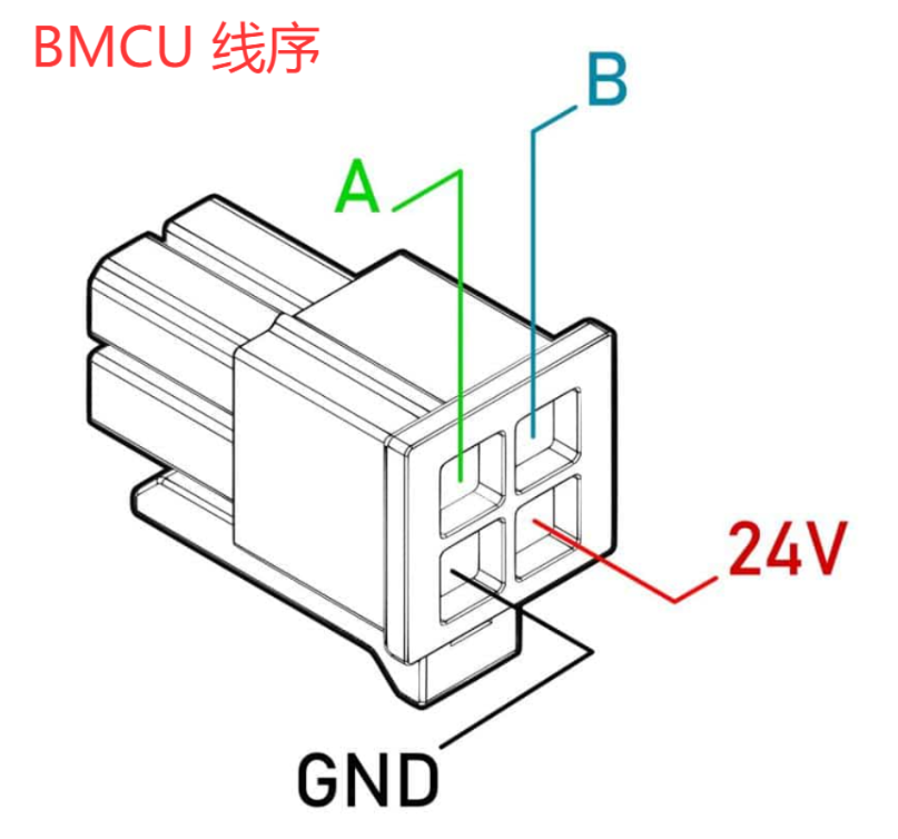

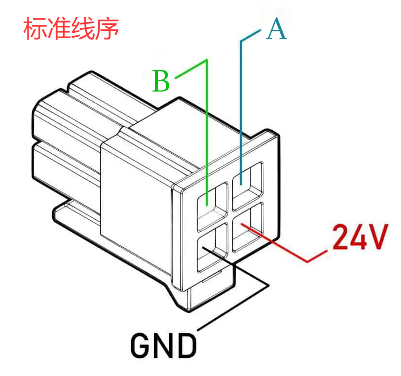

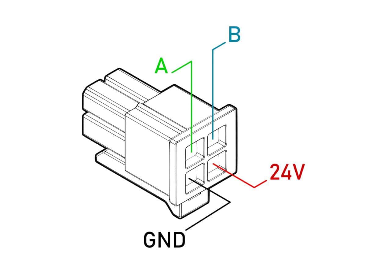

输入端 A/B 线序切换
MX3.0 插头线序图解
务必确保 自己插入的 MX3.0 插头的线序 与 板子实际的匹配
A / B 线序错误 打印机是不会识别到 AMS Lite 的
有两种方式, 匹配线序:

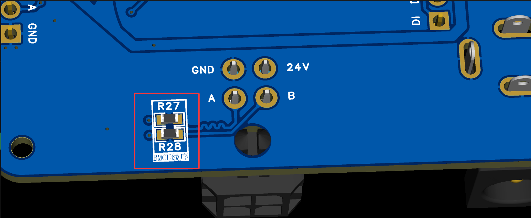

  1. 短接对应焊盘
板子预留了 两组焊盘 分别对应 标准线序BMCU线序
参照丝印标记 选择合适自己当前插头的线序, 直接短接 焊盘即可, 不用焊接 0Ω 电阻
千万不要 同时短接 标准 和 BMCU 两组焊盘, 只能 二选一 短接.
正面
背面
  1. 手工调整
标准线序 或 BMCU线序 焊盘, 随意选一组 短接后, 手工调整手上的 MX3.0 插头的A/B线端子顺序即可

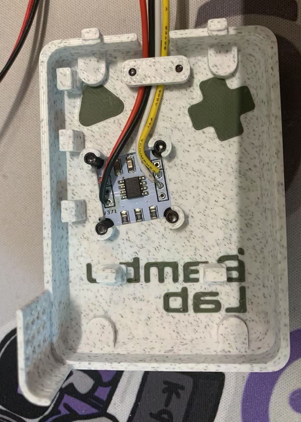

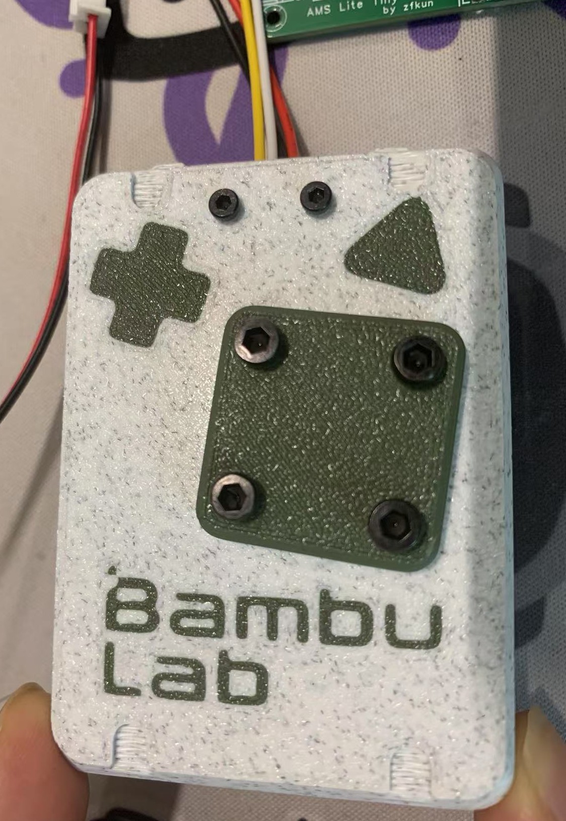

AS5600 模块
直接用 扩展出的 I2C0I2C1 (推荐) 选一个用就可以
建议用 I2C1 扩展口
I2C0通道7 是共用的 GPIO, 启用 通道7 时, I2C0 不可用
注意: 固件默认 是用的 I2C1

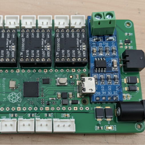

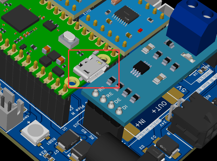

Micro USB 干涉问题
如果你是用的 MAX485 ttl 转 RS-485模块, 主控的 micro USB口跟模块贴的很近, 如下图:

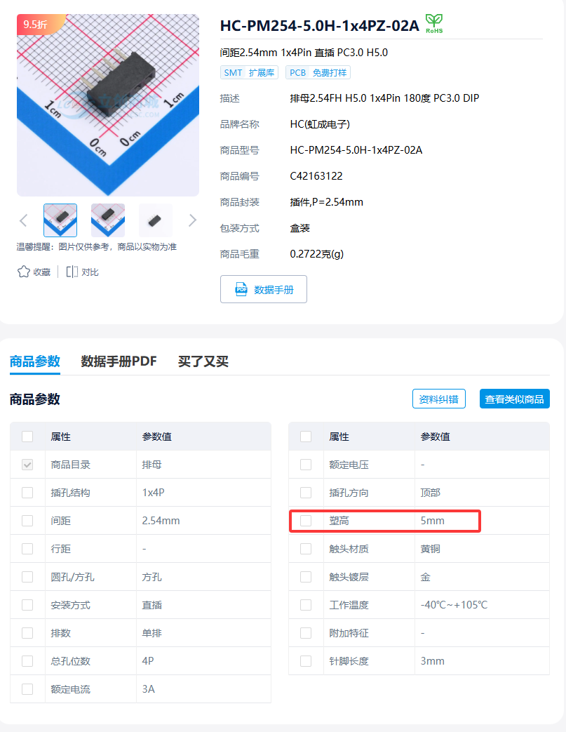

如果你在 烧录固件 时, 懒得拔掉树莓派, 那的确会不好插, 那么可以适当降低485模块的高度解决:
MAX485 ttl 转 RS-485模块 的 2个4p排母 用 塑高 5mm (或以下) 的

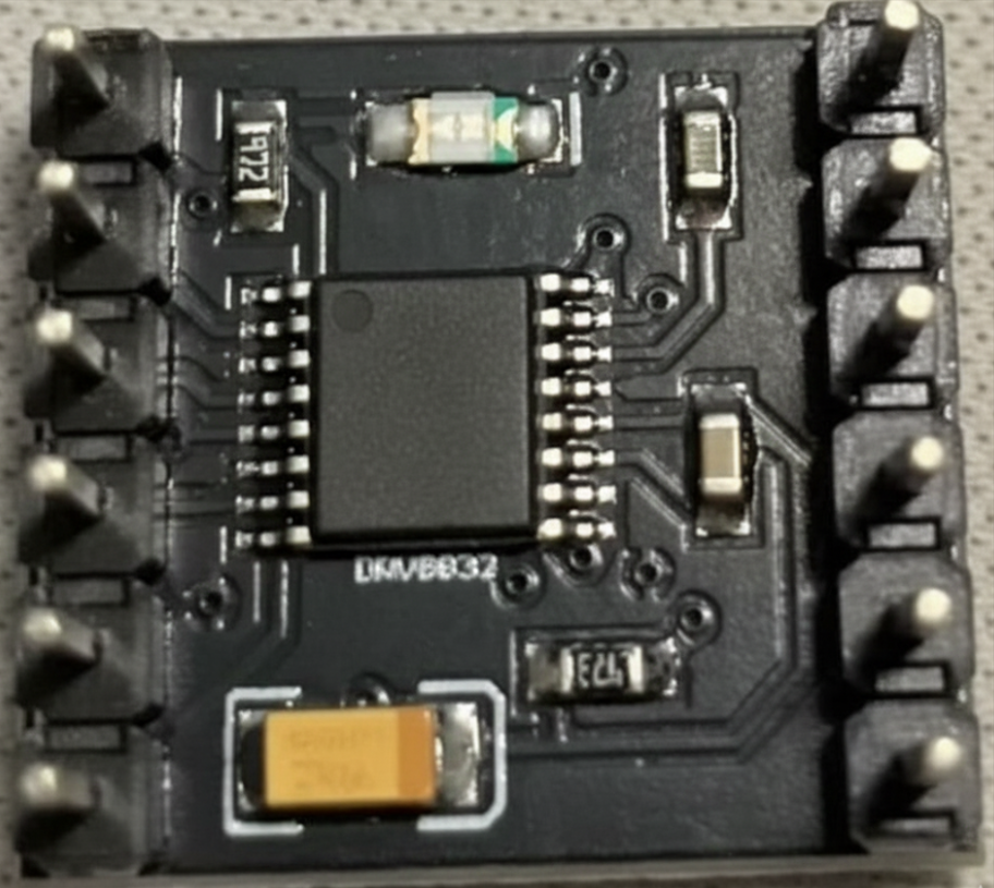

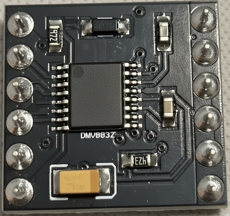

电机驱动
DRV8833 电机驱动模块 的 排针向下 焊接, 注意不要焊接错了!!
√ 排针向下 (正确)
× 排针向上 (错误)
