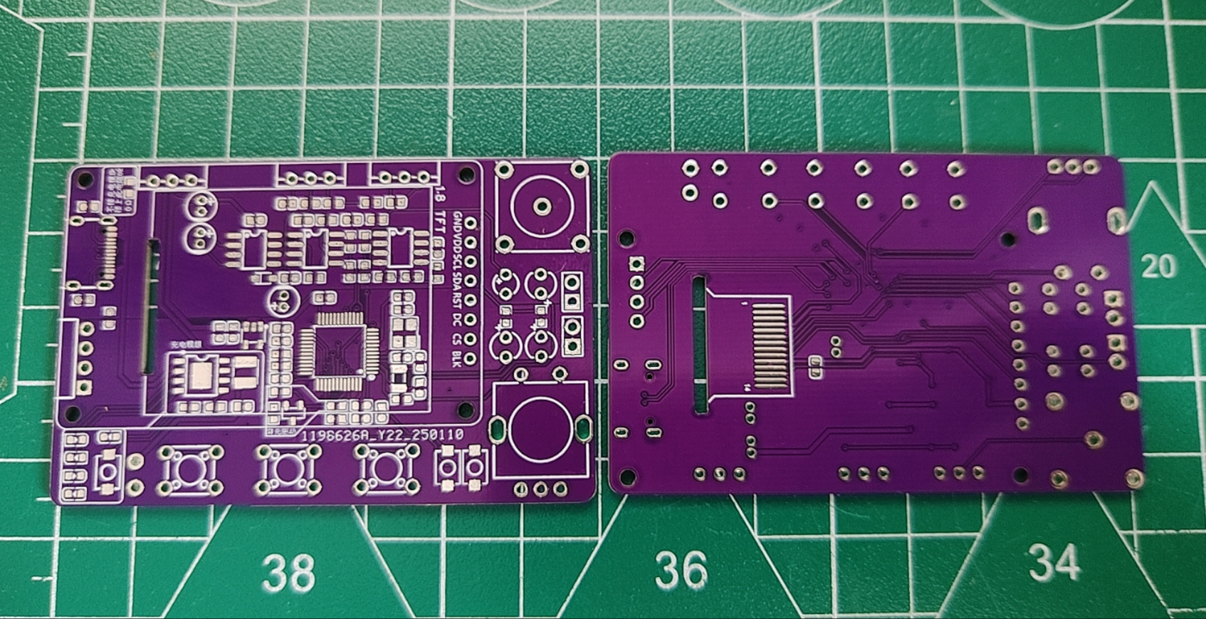

  • 板子为嘉立创免费打印(必须为嘉立创点一波大大的赞!!!),选的是嘉立创独有的嘉立创紫,板子非常漂亮;

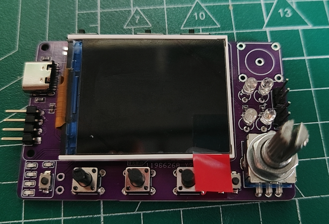

板子元件焊接(BNC座子买错了,新买的还没到)
新版已经修改了,没注意选型,板子上的BNC座子要大一些,价格近20一个,换成普通的了。

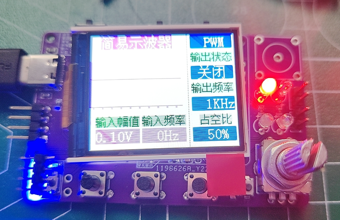

屏幕焊接上

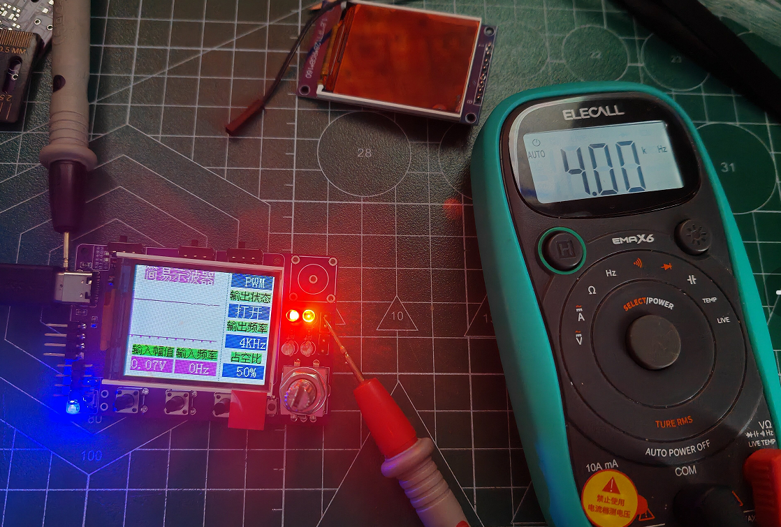

上电开机,漂亮!

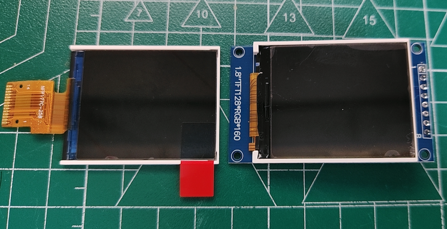

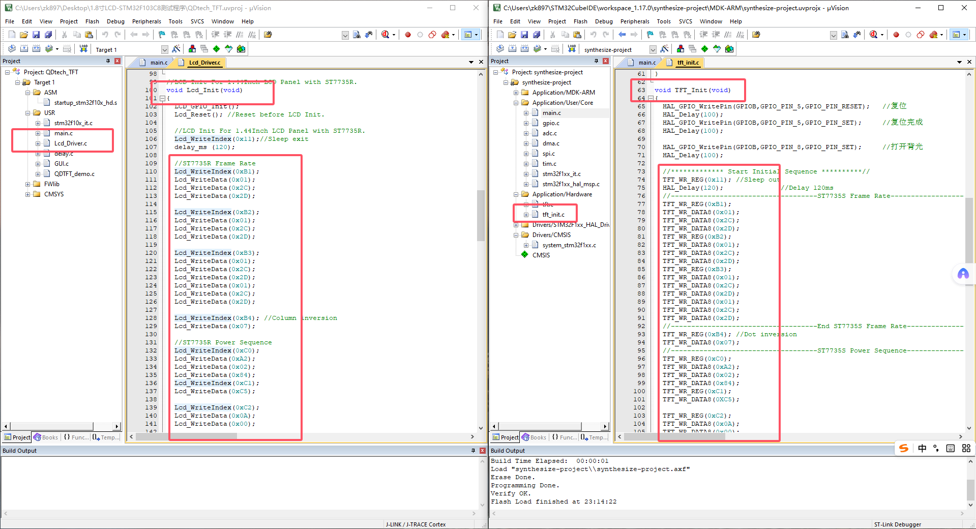

  • 某宝购入的1.8寸TFT,介绍的是ST7735S的驱动,到手后确实无法点亮,找卖家要了驱动文件,发现是ST7735R的,因此修改驱动代码,修改很简单,只需要修改指令就行,如下图:
此图为修改后的,所以两边一样
[此图为修改后的,所以两边一样]
  • 更改按键灯,具体参看代码。
对比修改代码,编译-下载-测试,点亮。
【踩坑】
1.移植代码后发现启动时屏幕无法正常加载,10次启动9次无法加载界面,PWM输出等功能都是没问题的,怀疑是驱动的问题,找了各方的驱动示例,发现问题依旧;
2.怀疑是芯片的问题,买到国产芯片CS32F103CB,翻出积灰的STM32F105RB开发板,发现问题依旧;

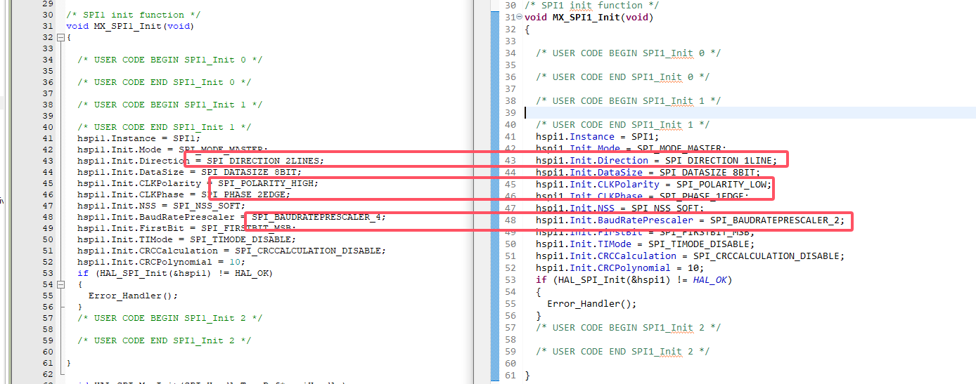

3.决定根据能显示的驱动,逐步移植代码,使用STM32CubeIDE,在移植过程中,找到不一致的地方,具体见下图(左边为官方,右边为修改后能正常显示的);
4.这几个参数和硬件SPI有关系,不知道是我的板子不支持,还是屏幕不支持;(大佬们不吝赐教,感谢)

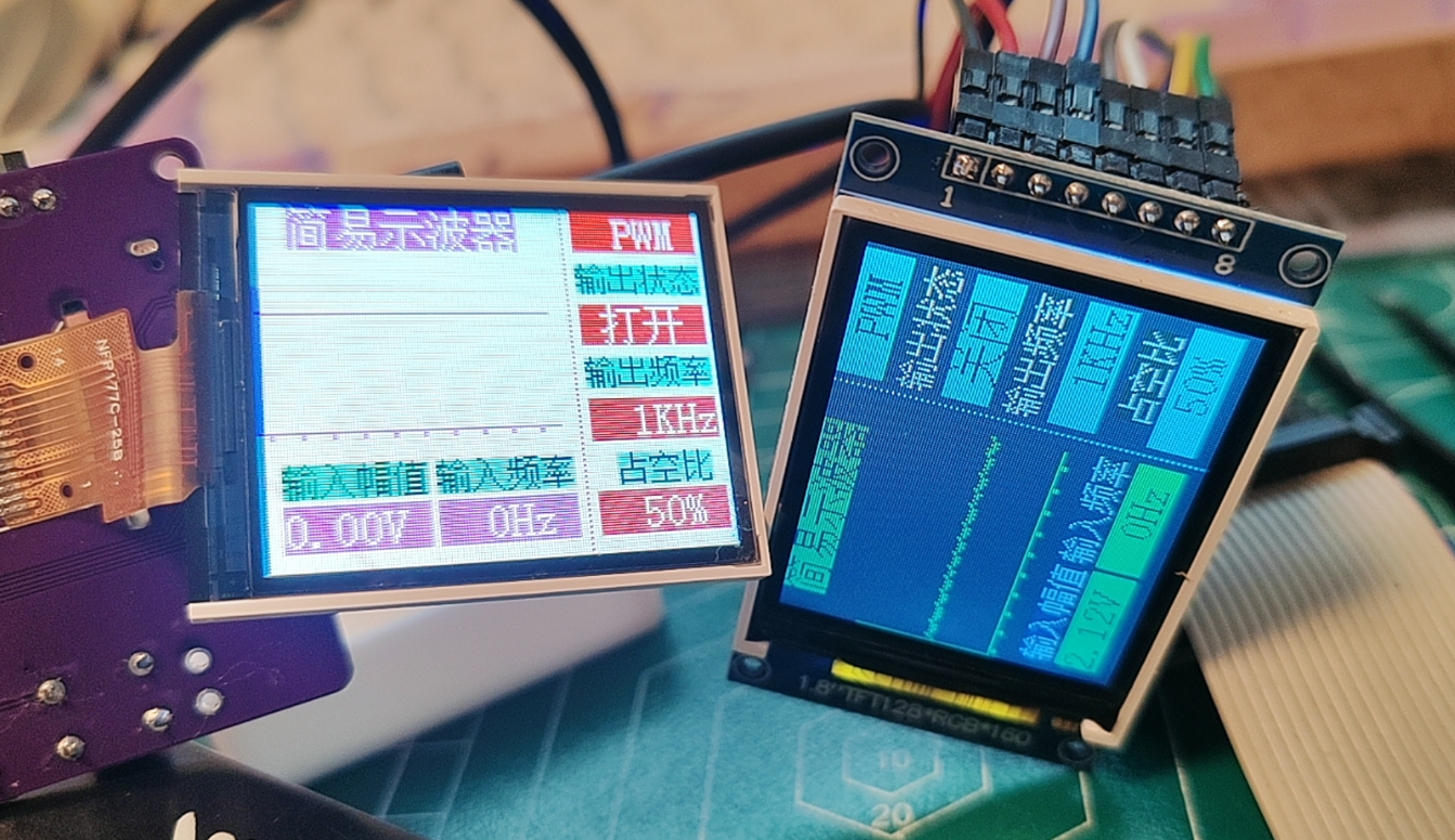

5.关于屏幕,差异太大了,同一个驱动,色彩还不一样,感觉其中一个开了颜色反转(是不是我弄错驱动了,但是能显示!)

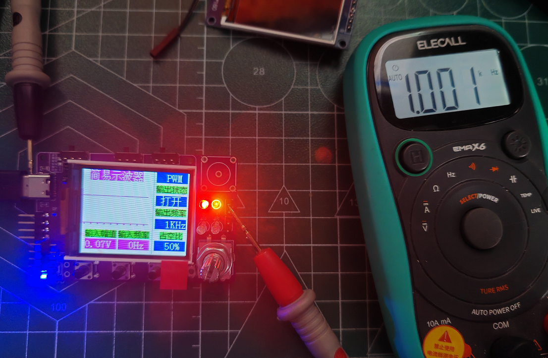

测试

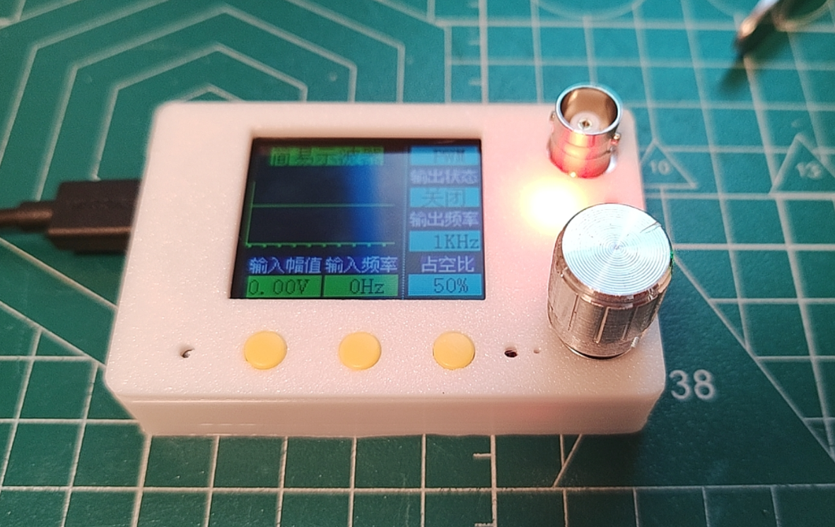

外壳
简单设计了个外壳,将就用!
