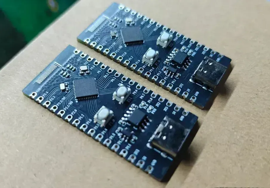

该项目为 CC2530F256 最小系统板 + CC-Debugger ,支持使用官方工具 SerialBootTool 实现 bootloader 烧录,CC-Debugger 烧录官方固件。
简介:该项目为 CC2530F256 最小系统板 + CC-Debugger ,支持使用官方工具 SerialBootTool 实现 bootloader 烧录,CC-Debugger 烧录官方固件。
复刻成本:9
创建时间:2026-01-27 12:03:37更新时间:2026-07-22 11:07:43
CC2530F256 最小系统板 + Mini CC-Debugger
🔧 ZigBee 开发利器 | Bootloader 串口烧录 | 开源硬件
完整的 CC2530 开发与烧录解决方案,支持官方 SerialBootTool 一键下载,为物联网开发提供稳定可靠的硬件平台。
256KBFlash
Type-C直连烧录
2.4GHzZigBee SoC
开源软硬件全开源
📖 项目简介
该开源项目为 CC2530F256 最小系统板 + CC-Debugger 仿真烧录器,其中 CC2530F256 最小系统板支持使用官方工具 SerialBootTool 实现 bootloader 烧录(板载串口芯片,可通过 Type-C 直接烧录),外加 Mini CC-Debugger 仿真烧录器,支持烧录官方 CC-Debugger 固件。
🎯 CC2530F256 最小系统板
CC2530F256 最小系统板
🔌 Mini CC-Debugger 仿真烧录器
硬件设计参考 TI 官网 CC-Debugger:📎 TI 官网 CC-Debugger 硬件资料
Mini CC-Debugger
📁 固件路径
C:\Program Files (x86)\Texas Instruments\SmartRF Tools\Firmware\CC Debugger
🚀 使用方法
需要借用一个烧录器(SmartRF04EB/CC Debugger)用于第一次烧录固件。
使用 SmartRF Flash Programmer 工具烧录 bootloader_srf05dbg.hex 固件至 Mini CC-Debugger 已预留烧录点(VCC GND DD DC RST):
使用数据线连接电脑已能识别到 CC-Debugger,且红灯闪烁(需要烧录 cebal_fw_srf05dbg.hex 固件):
使用 SmartRF Flash Programmer 工具烧录但无需烧录器,已烧录 bootloader 可直接使用 Type-C 口更新程序:
烧录完成后红灯常亮(未识别到芯片连接),可连接 CC2530F256 最小系统板验证是否烧录成功。
🧪 测试:烧录并验证 CC2530F256
连接 CC2530F256 最小系统板 (VCC GND DD DC RST),按下 Mini CC-Debugger 板载复位按键:
打开 SmartRF Flash Programmer 查看是否识别到芯片:
烧录 bootloader 程序:
烧录 bootloader 后,无 APP 程序校验不通过,LED 慢闪。打开 SerialBootTool 烧录工具进行 SBL 烧录:
SerialBootTool 烧录完成后自动断开串口,CC2530F256 自动进入 APP。
主函数:按键按下松开后翻转 LED、串口回显(115200)。

📦 Bootloader 软件代码
该 bootloader 代码由官方 CC2530 BootLoad 代码修改而来,以适配此开源的 CC2530 最小系统板。
官方 BootLoad 路径:
C:\Texas Instruments\Z-Stack 3.0.2\Projects\zstack\Utilities\BootLoad\CC2530\Boot.eww
📋 Bootloader 运行逻辑
# 行为描述
1 上电或复位进入等待模式等待 SerialBootTool 工具烧录,LED快闪
2 进入 SerialBootTool 可直接进行烧录,工具自动发送烧录命令,进入烧录模式
3 若烧录过程中取消烧录,则停留在烧录模式(LED 慢闪),等待下次烧录,可按键复位后重新进入 APP
4 若超时未进入烧录模式则直接进入 APP 镜像应用程序
5 若不想等待可直接通过按键 P1_6 按下后(LED常量)松开直接跳转至 APP 镜像应用程序
📖 Bootloader 烧录配置教程
📎 官方教程PDF文档:
C:\Texas Instruments\Z-Stack 3.0.2\Documents\CC2530\Serial Boot Loader for CC2530.pdf
⚠️ 注意事项
  • 给 Mini CC-Debugger 烧录器烧录时,若未识别到 CC2511 请复位你所使用的烧录器
  • 请注意给 Mini CC-Debugger 烧录固件的顺序,烧录 bootloader 之后第二次无需烧录器。
