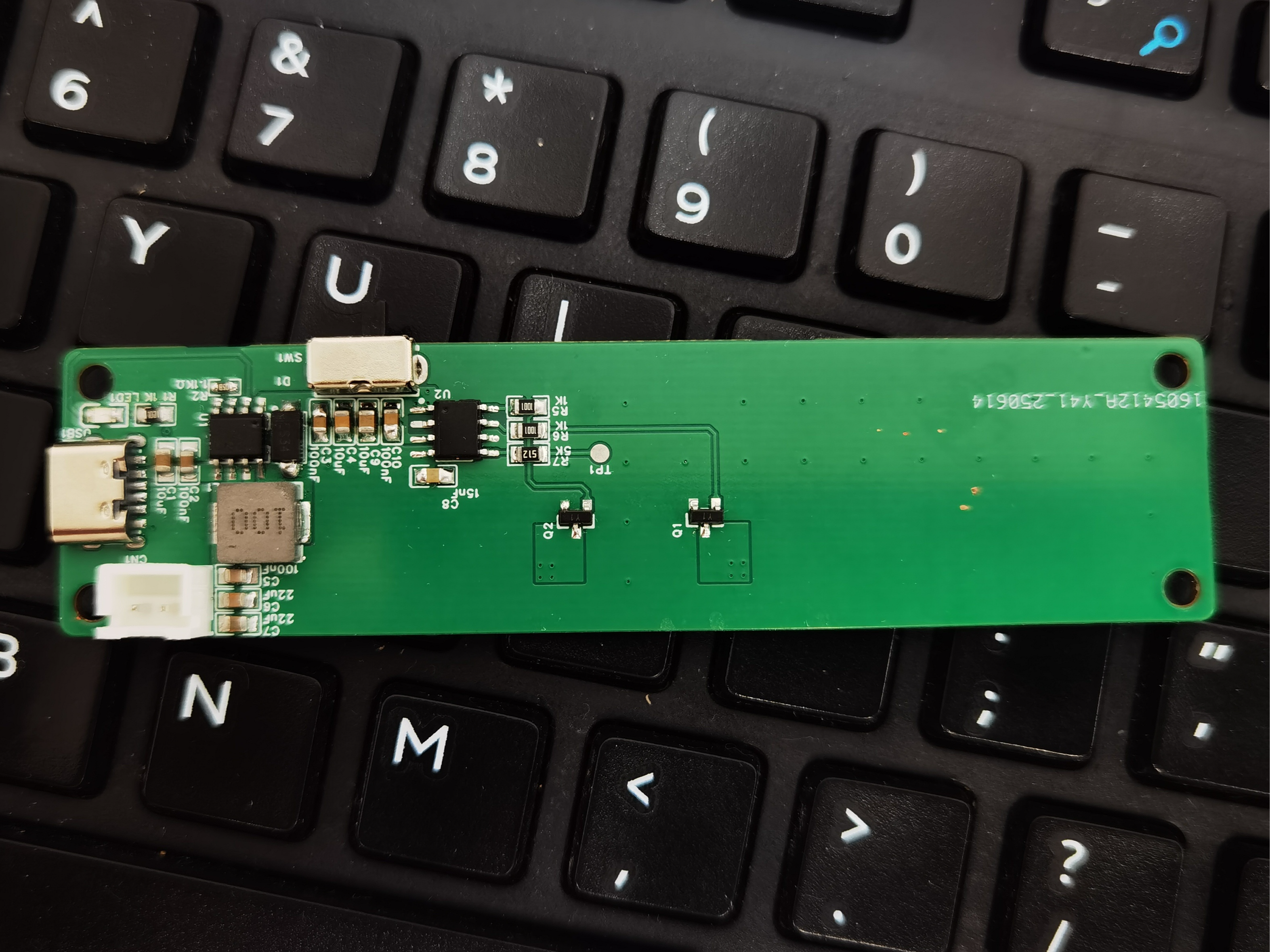

本项目旨在模仿市面上常见的酷毙灯,作为课程培训的一个实践案例。该项目集成了充电电路与触摸调光功能,学生可以通过对本设计方案的学习与参考,独立设计并制作出具有个人特色的智能LED灯,从而深化对相关电路设

12025-06-12完成工程搭建,首版电路设计与PCB布局工作
22025-06-19样板制作完成,功能测试结果正常

本项目旨在模仿市面上常见的酷毙灯,作为课程培训的一个实践案例。该项目集成了充电电路与触摸调光功能,学生可以通过对本设计方案的学习与参考,独立设计并制作出具有个人特色的智能LED灯,从而深化对相关电路设计原理及实现方法的理解与掌握。这种实践活动不仅能够提升学生的动手能力,还能增强其工程设计与创新思维能力。
3. 项目参数
  • 本设计采用TP5400芯片,实现对锂电池的充电管理与直流升压功能,输出稳定5V/1A电压;
  • 本设计采用RH6617触控调光芯片,通过触摸操作循环切换TO1和TO2的输出电平状态(依次为00 → 01 → 10 → 11),从而实现多级调光功能。
4. 注意事项
序号内容
1RH6617 TO1与TO2连接的2835贴片LED灯珠建议分别使用正白和暖白的2835 LED灯珠,且在layout中交错排布,保证光线均匀分布
2RH6617 连接在TCH引脚的 Rs 是在触摸电极和触摸输入脚之间串联的电阻,原理图选用的是5K,实际焊接可以选用5.1K
