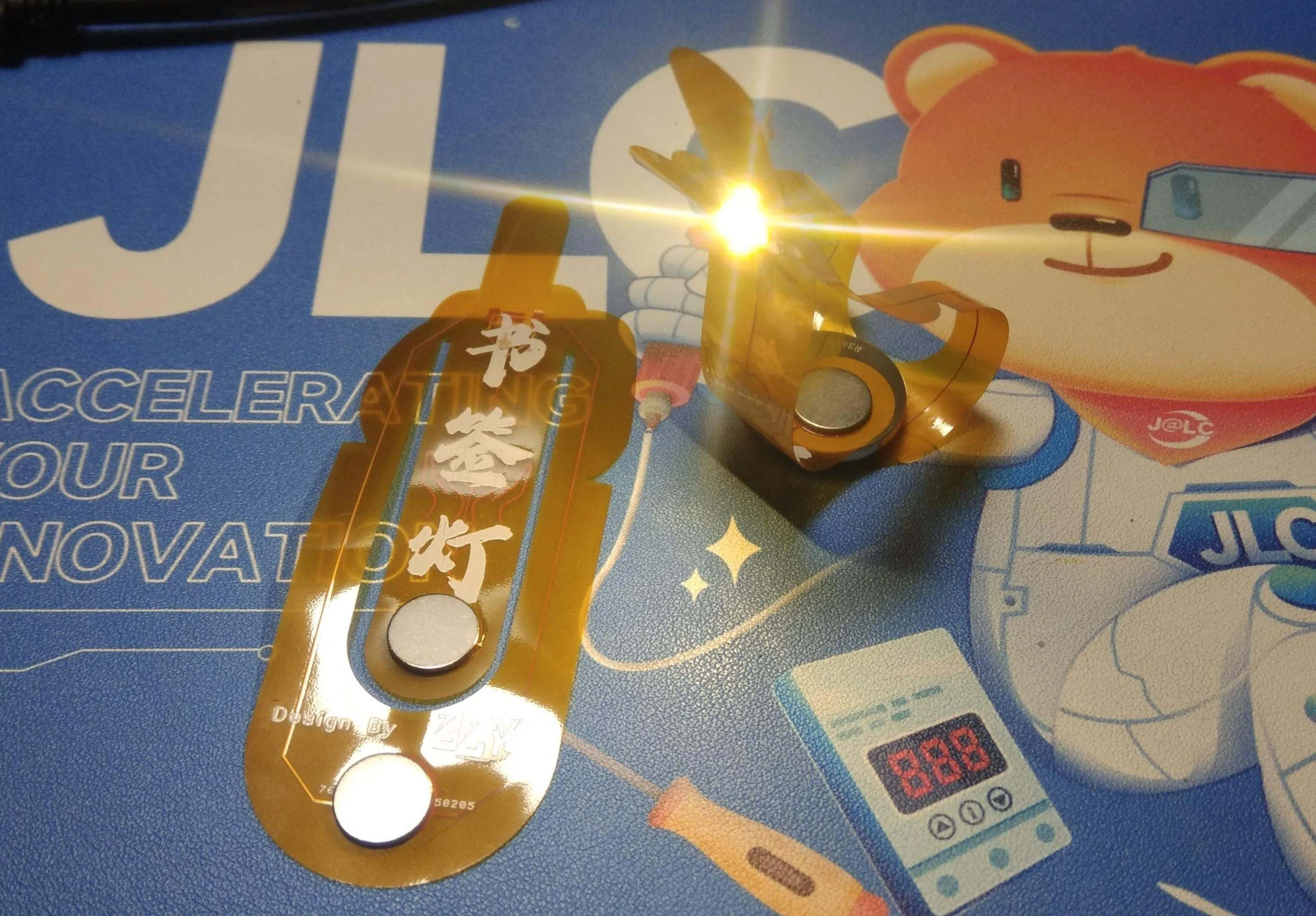

复刻材料:
5730 0.2w LED
502胶水(或其他强力胶水)
圆形磁铁(推荐10mm直径,1mm厚度)
复刻教程
1.点击文末“在编辑器中打开”,下单板子。选择下单FPC,颜色自选。推荐使用嘉立创自研透明FPC工艺,更加美观。我打黄板是因为免费券只能打黄板
2.FPC的背面朝上(即有“书签灯”丝印的那一面朝上)
将两片磁铁吸在一起。磁铁和另一个磁铁相贴的面朝下,用502胶粘贴在电路板两个圆形区域
请注意不要把502弄到手上,请注意两片磁铁一定都要贴在有书签灯丝印那一面,请注意磁铁极性,磁铁之间相贴的面朝下!
3.焊接灯泡,注意LED区分正负极
4.使用3v供电纽扣电池供电,推荐CR2032,圆形焊盘上标有正负极
5.此时应该可以成功点亮灯泡。
若没有亮,请检查电池是否有3v供电,LED是否焊接牢固。可以尝试移动磁片位置,用橡皮擦擦拭电池和触点防止氧化
