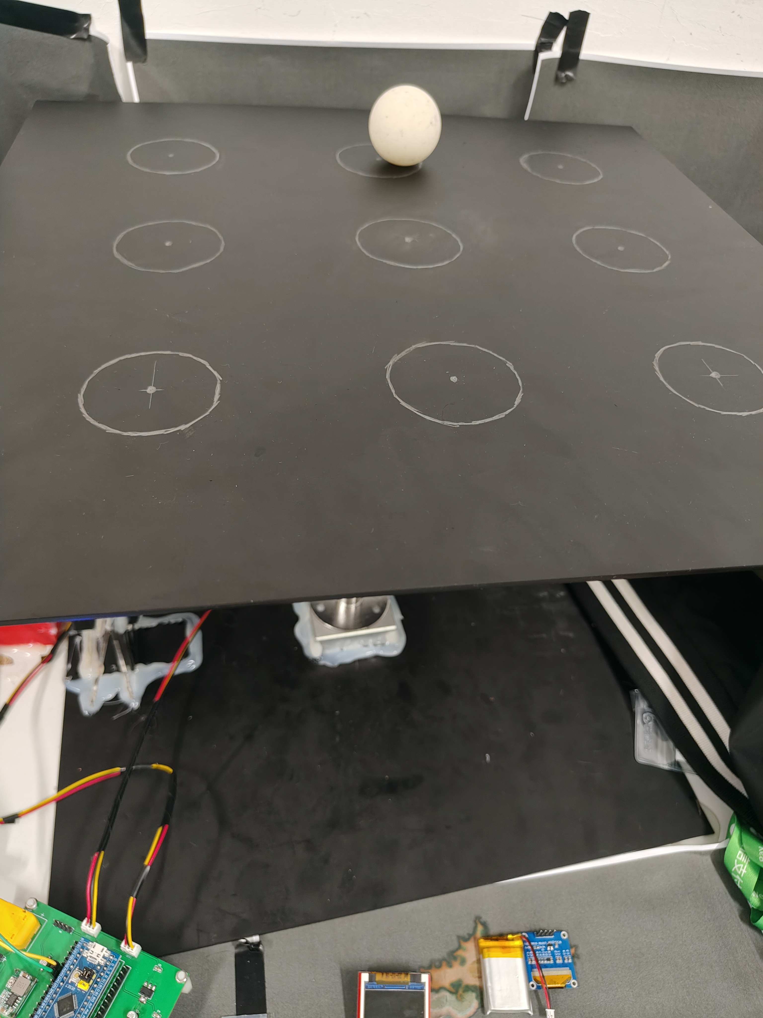

该板球控制系统是将一个小球放置在一个平台上,系统通过监测小球在平台上的位置获取反馈信息,并利用舵机调节平台的倾斜程度以控制小球的运动轨迹。通过Openmv摄像头采集的图像,分析出小球的运动位置以及状态,并将这些信息通过串口通信发送给STM32主控。在该系统中,用于维持系统平衡的PID自动控制算法是重要的,是必不可少的。

4.2 机械结构
本文采用白色乒乓球当作被控球体,500*500*3mm的黑色亚克力板当作支撑平台,黑白反差色利于视觉识别。
该系统大致机械结构为:
在亚克力板平台的下方中心固定一个万向节(联轴器),通过丝杆与与正下方固定底座连接。
在亚克力板平台的下方x、y轴方向中心位置固定两个万向节(联轴器),通过丝杆与连杆头连接,连杆头与25T金属舵机摆臂连接,25T金属舵机摆臂与舵机连接。
舵机位置应处于x、y轴方向万向节的正下方附近,并且固定在下平面上。

基本配置完成后,在中断服务函数里接收来自Openmv发送的数据(小球的xy轴坐标),
  5.2.3 PID相关思路
只用了位置环单环控制,控制效果还是不错的。有能力的可以试试串级pid:速度环内环,位置环外环,位置环的输出作为速度环的输入(目标值),会复杂一点。
位置环PID参数调节过程中要注意,kp是让小球能跑到指定位置,kd是让球不掉下去。kd是阻碍系统的快速变化,球掉下去就是这样一个快速变化的过程。
所以主要是调kd让球不掉下去,再加一点kp让球可控。稳态误差较大的话可以加入ki试试。
