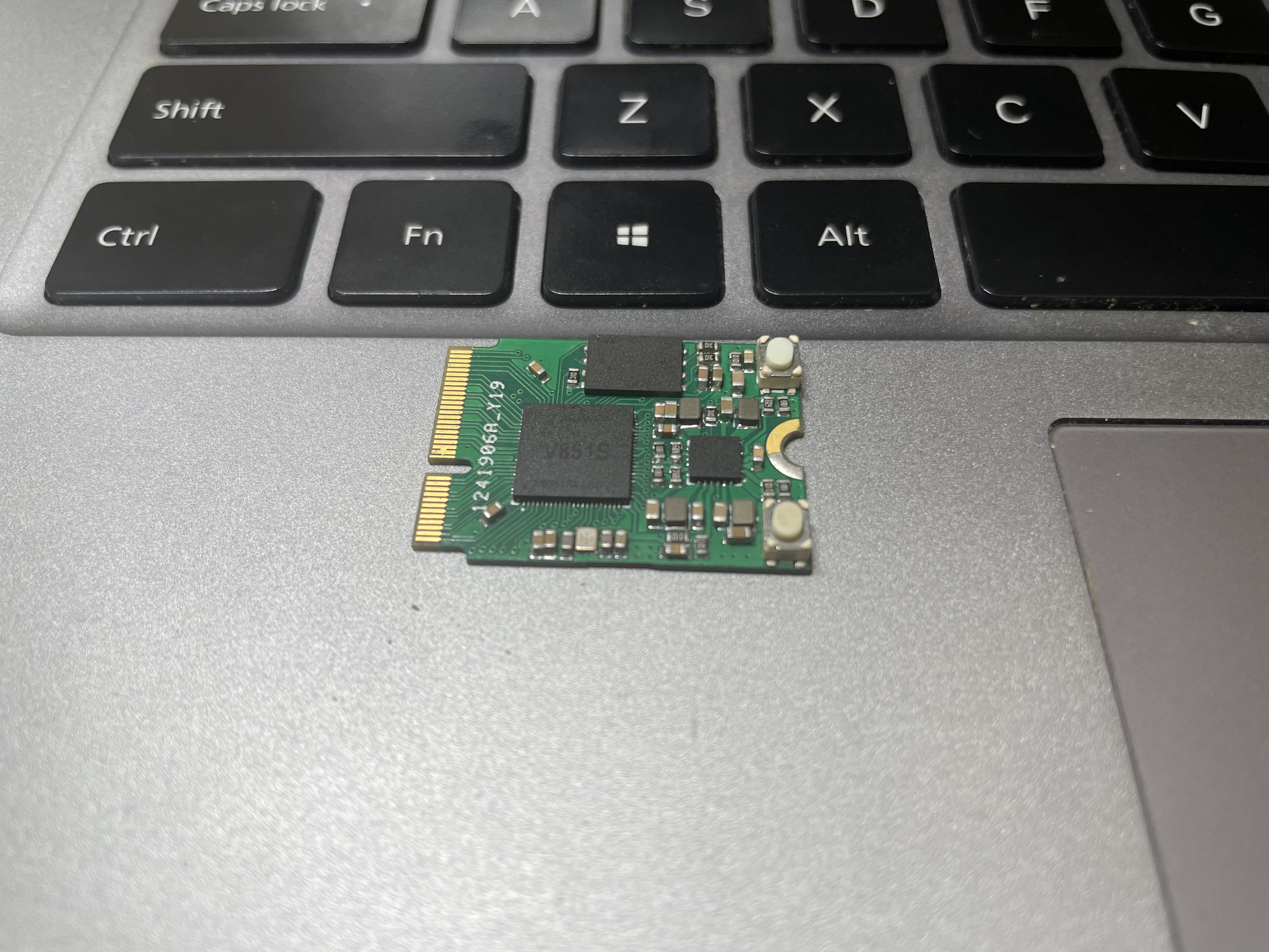

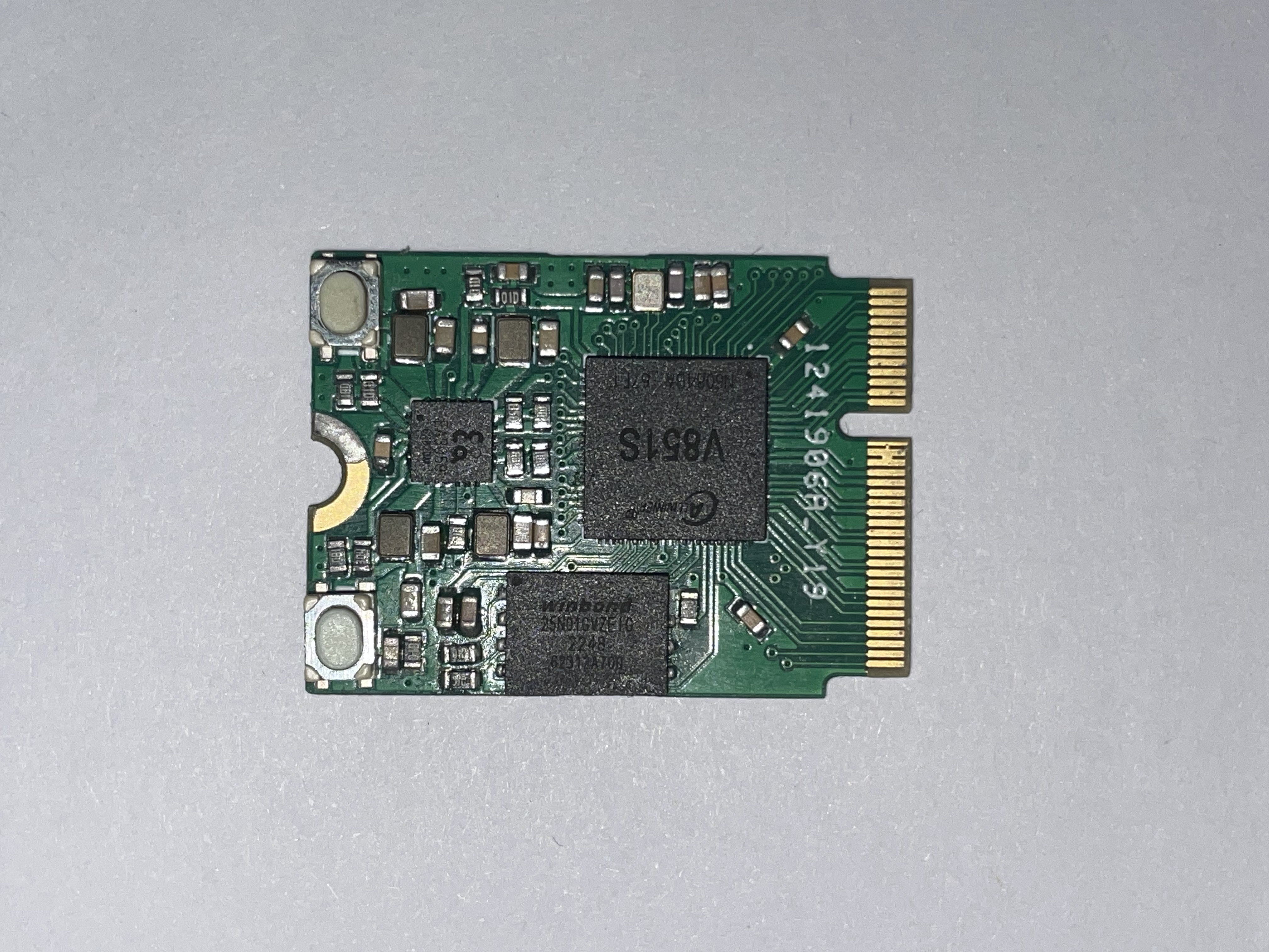

基于全志V851S的核心板,原理图参考了@YuzukiTsuru大佬的柚木PI,另外感谢群友@fawen的测试与支持
简介:基于全志V851S的核心板,原理图参考了@YuzukiTsuru大佬的柚木PI,另外感谢群友@fawen的测试与支持
CERN Open Hardware License
创建时间:2023-02-11 14:12:21更新时间:2024-11-11 10:31:56
1.打样时选择JLC7628阻抗,0.8厚度(敲重点)。想白嫖的话,选1.0厚度也可以。
2.有钱的大佬可以选择沉金。
3.土豪推荐使用嘉立创SMT工艺(做沉金+SMT的话,发我一块我会十分感激的:) )。
4.底板V851s-ext - 嘉立创EDA开源硬件平台 (oshwhub.com)
5.接口是NGFF M.2 E-Key
6.板子背面的两颗电容可以不贴,不影响功能
