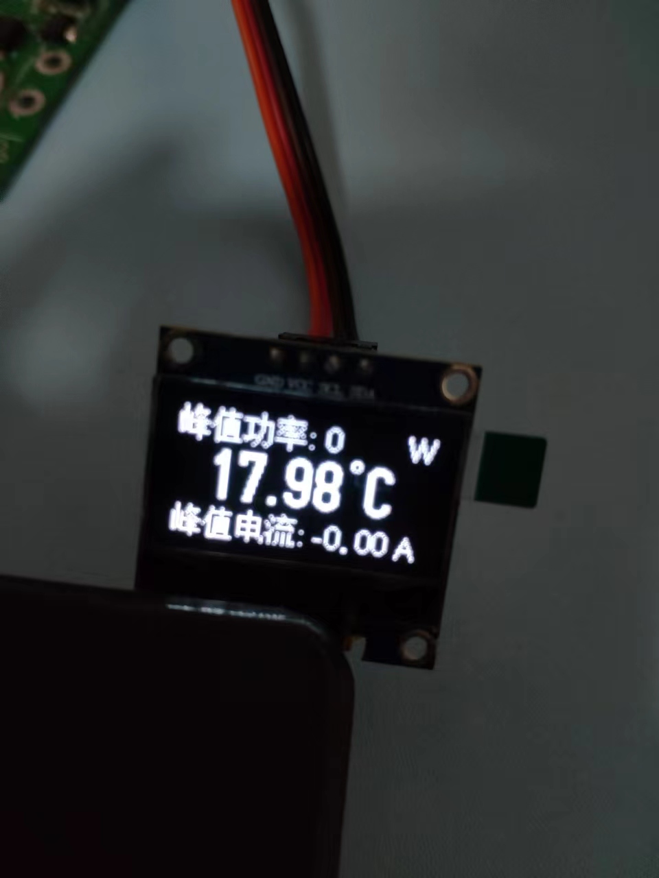

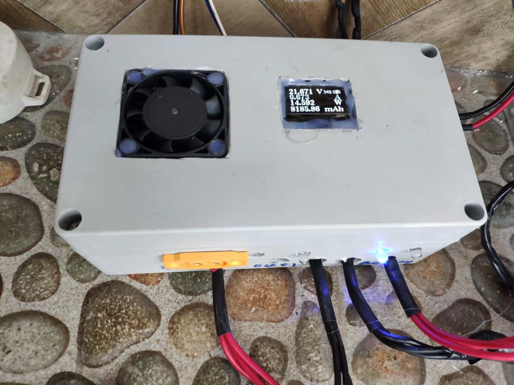

基于Blinker ESP8266 远程电压电流、功率计、ADC接口测温、温控风扇、低电压保护、低压报警功能。用来监测我的太阳能充电。SSD1306可轮番显示电压信息和温度信息。APP图表
简介:基于Blinker ESP8266 远程电压电流、功率计、ADC接口测温、温控风扇、低电压保护、低压报警功能。用来监测我的太阳能充电。SSD1306可轮番显示电压信息和温度信息。APP图表
创建时间:2022-11-17 14:31:58更新时间:2025-04-25 15:41:26
由于是离线画的图所有工程均在附件中。。。。

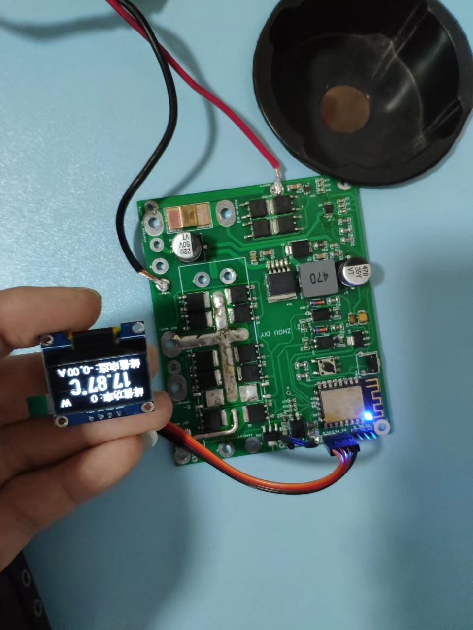

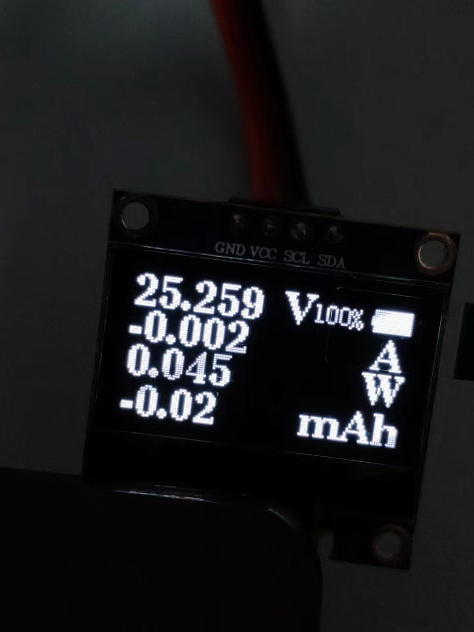

1.文件夹1参数为铅酸电池配置,12V两串(24V);保留温湿度传感器D7;一路MOS控制D6;PWM温控风扇D5;热敏感电阻A0;增加了图像化电量显示。采样电阻0.002Ω,电流峰值设置40A。增加了App关闭屏幕显示功能(oled烧屏)
2.文件夹2参数为6串三元锂电配置;
①D5PWM输出;D6 D7分别控制两路MOS开关,一路给路由器用,一路给逆变器用,因为逆变器待机功率高,需要不用的时候关掉,我的1000W足功率高频正弦波逆变器待机10多W,所以不用的时候就及时关掉。
②可以设置定时关。增加了物理按键关屏和App关屏。需要亮的时候亮,不需要的时候关闭。减少使用屏幕时间  oled烧屏  经常亮的地方会越来越暗,所以用这方法延长屏幕寿命。
③增加了图像化电量显示。
④采样电阻0.002Ω,电流峰值设置40A。
⑤PCB增加了4Pmos防倒灌电路,板载DC-DC  输入36V-输出5V。板载Dc-dc用的Xl4015最大支持5A输出  有需要的可以自己引出给其他设备供电。
3.直接复制配置文档里面的文字粘贴到APP配置  更新即可。
