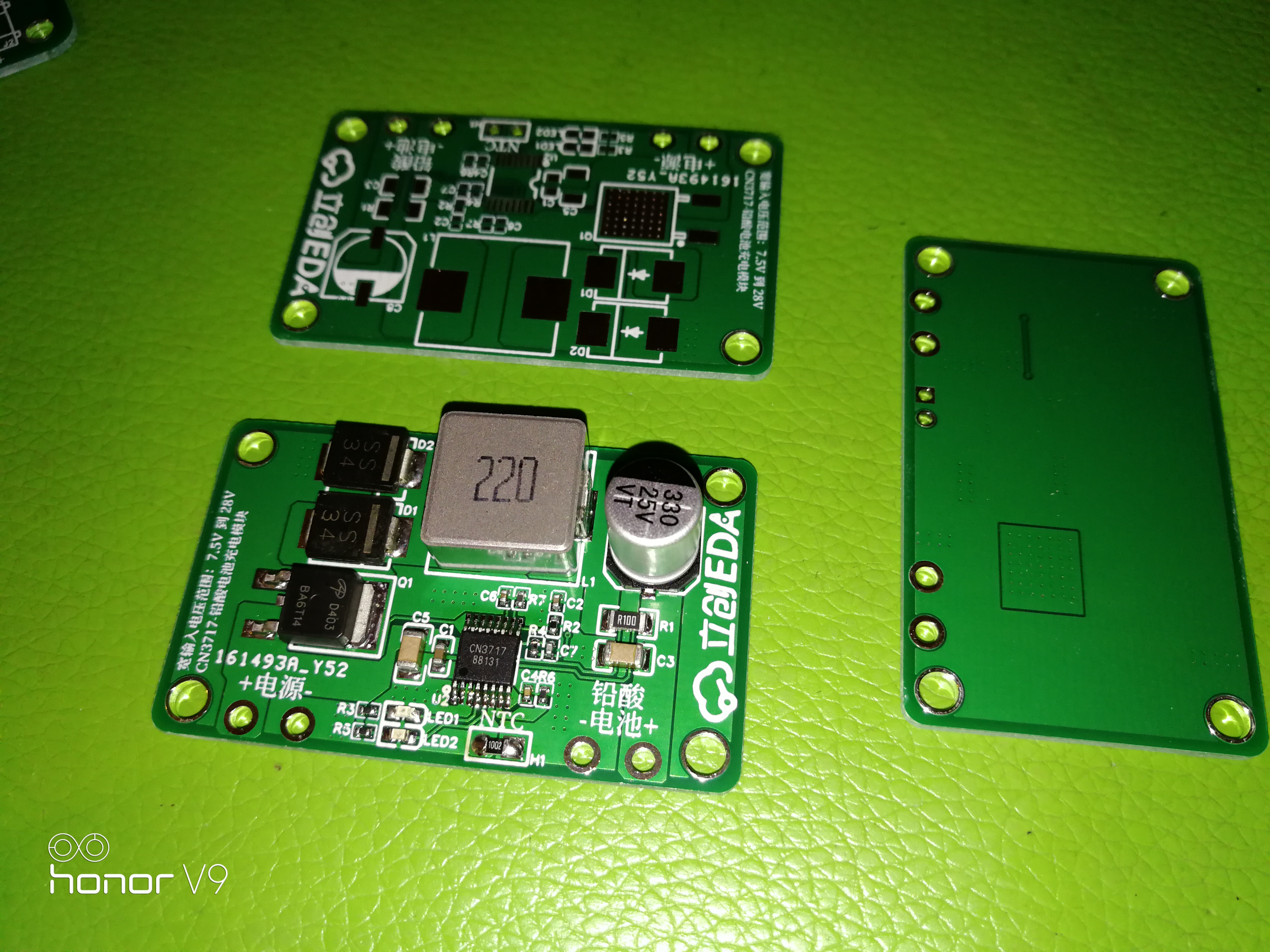

电池电源管理芯片 CN3717(商城编号C23839)的方案验证板设计
输入输出为5mm接线柱方式。
输入电压范围:7.5V 至 28V(12V铅酸至少需要16V输入,推荐20V)
充电电流:设计1.2A,(通过调整元件参数获得最大5A充电电流,需要更换元件和加强散热)
带NTC温度检测端口(默认禁用)
充电红灯,充满绿灯。
