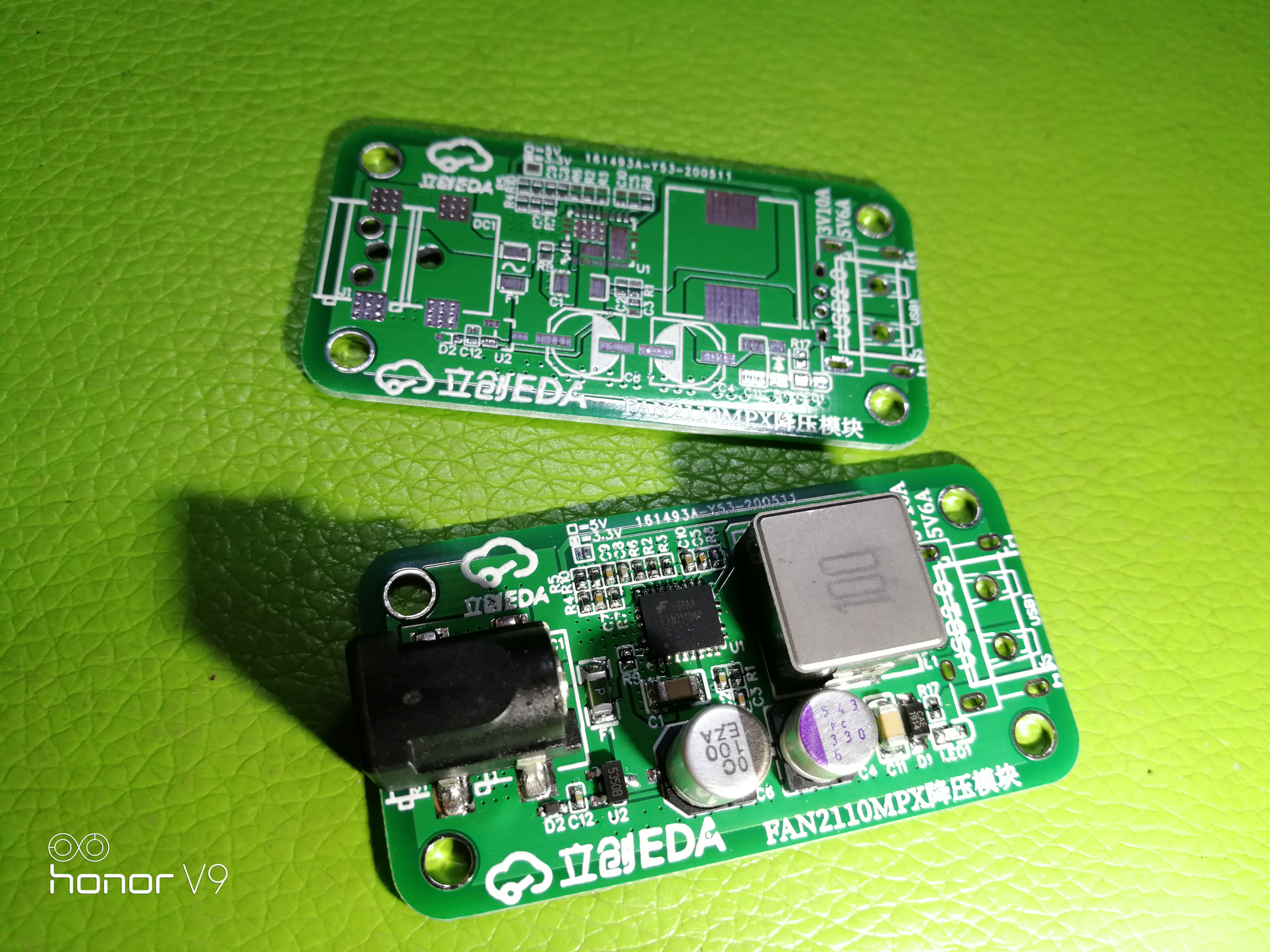

芯片方案  DC-DC芯片 FAN2110MPX (商城编号C184537
一颗非常小巧的大功率DCDC降压芯片,可以获得3.3V10A/5V6A的大功率输出。
适合空间局限的产品中使用。
该模块输入DC插座5-20V。输出接线柱或USB座。3.3V10A或者是5V6A。(需要修改分压电阻,不外接可调电阻)固定电压输出。
DC输入电压:5-20v(测试20v)
输出电压:固定电压默认设置5v,跳线短路3.3v
输出电流:6A(最大10A更低电压)
静态电流21ma
负载测试输出效率:
1A(90.3%),2A(93.1%),3A(93.2%),
4A(92.5%),5A(91.4%)
