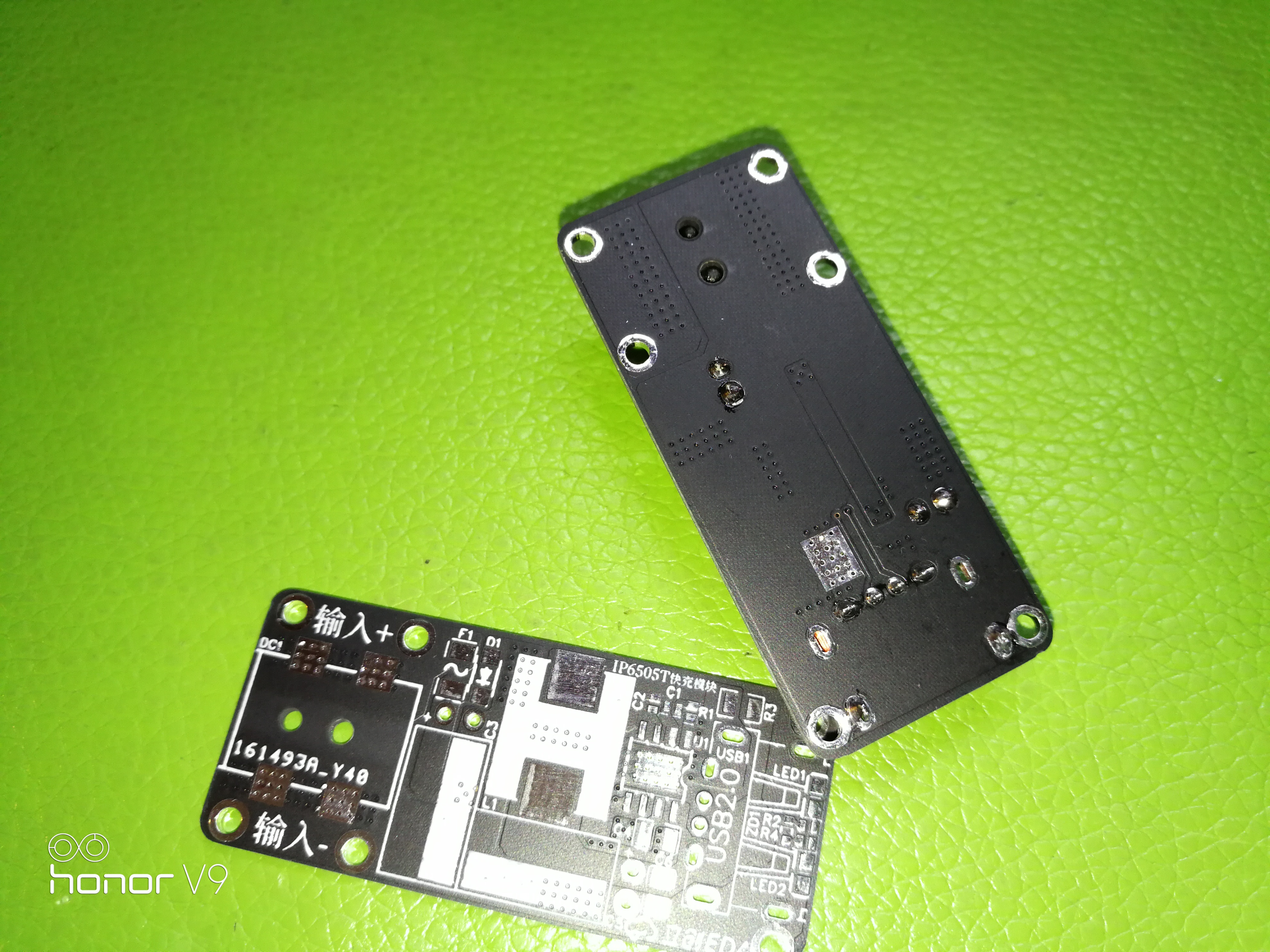

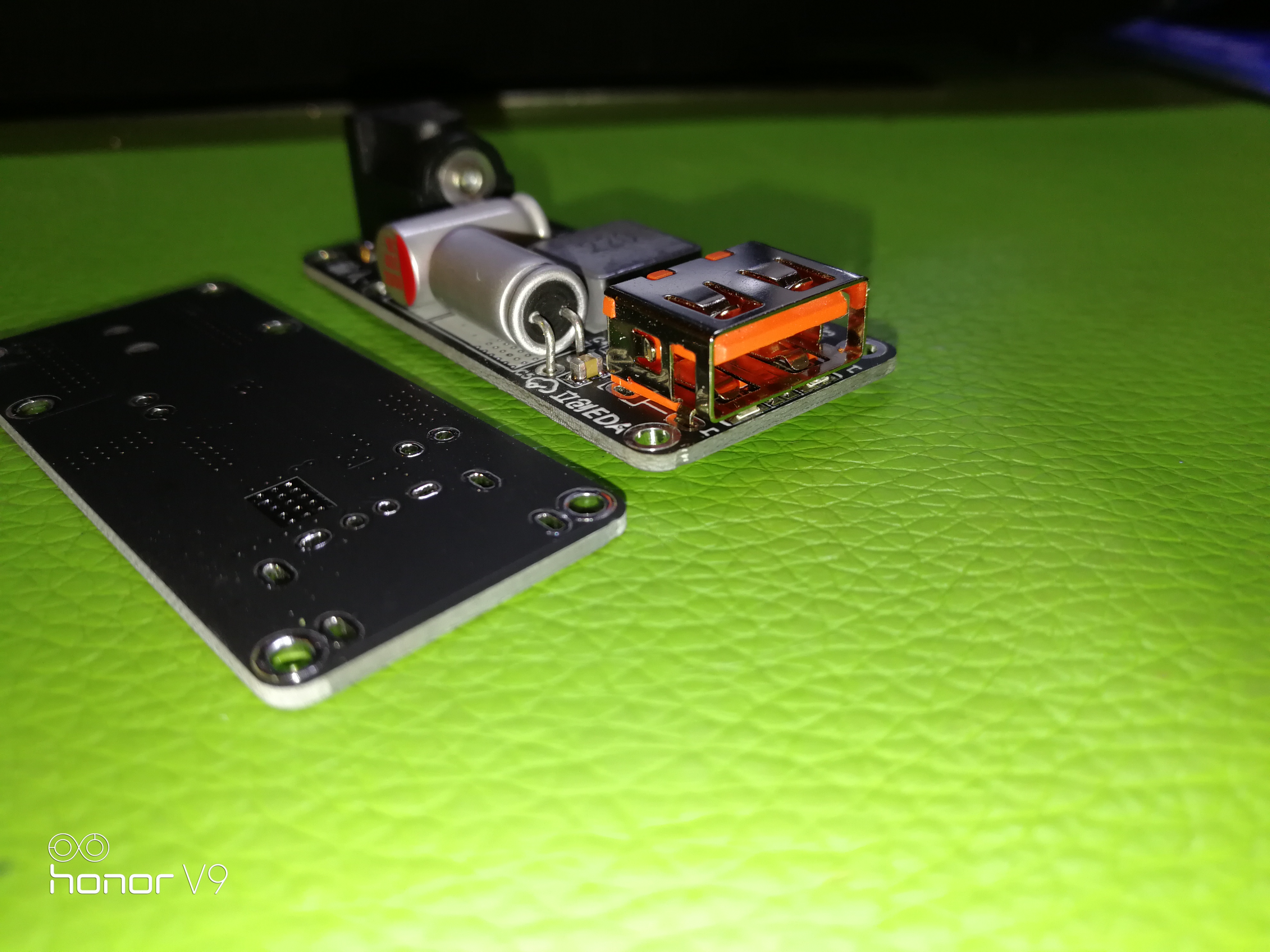

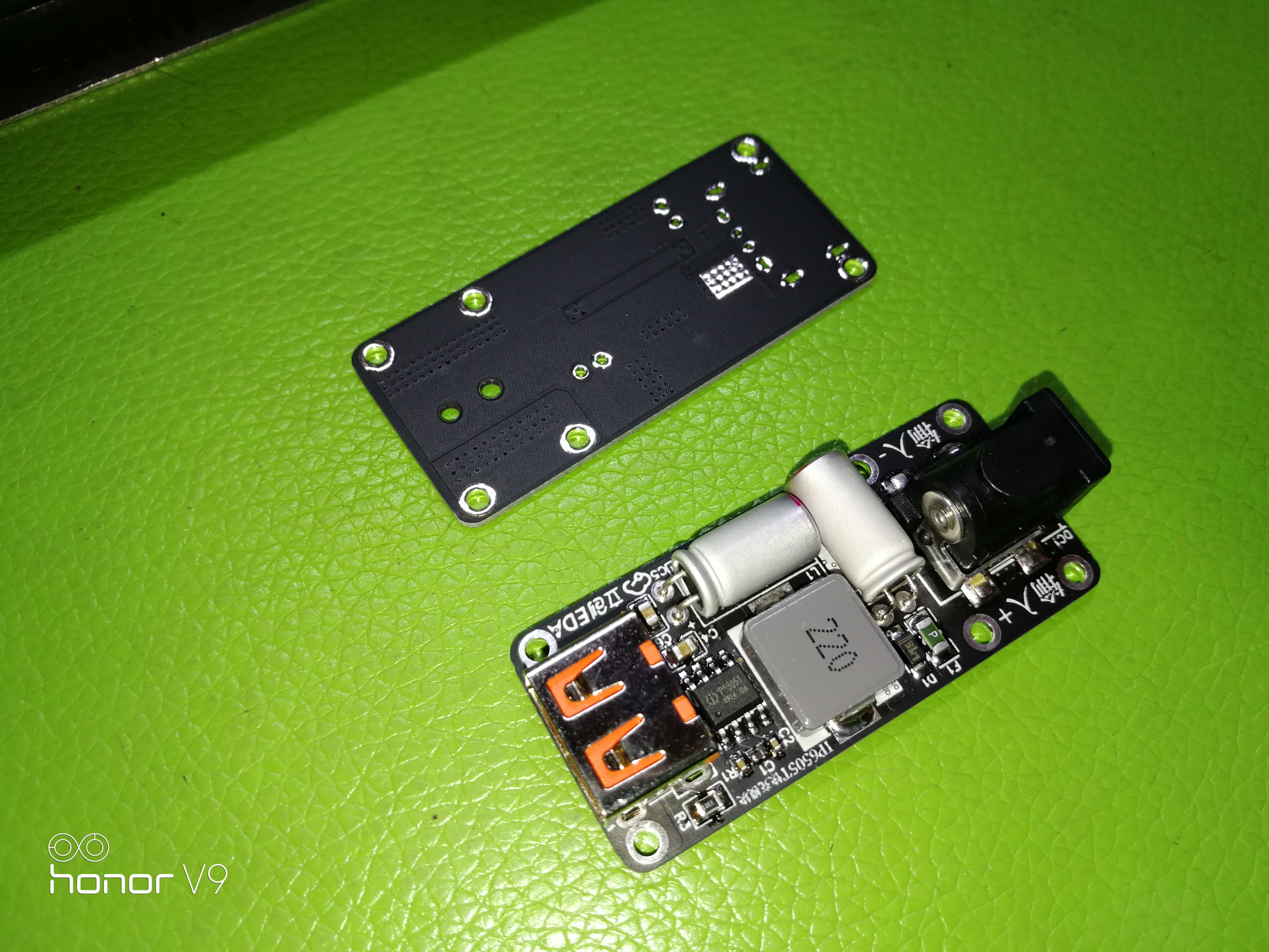

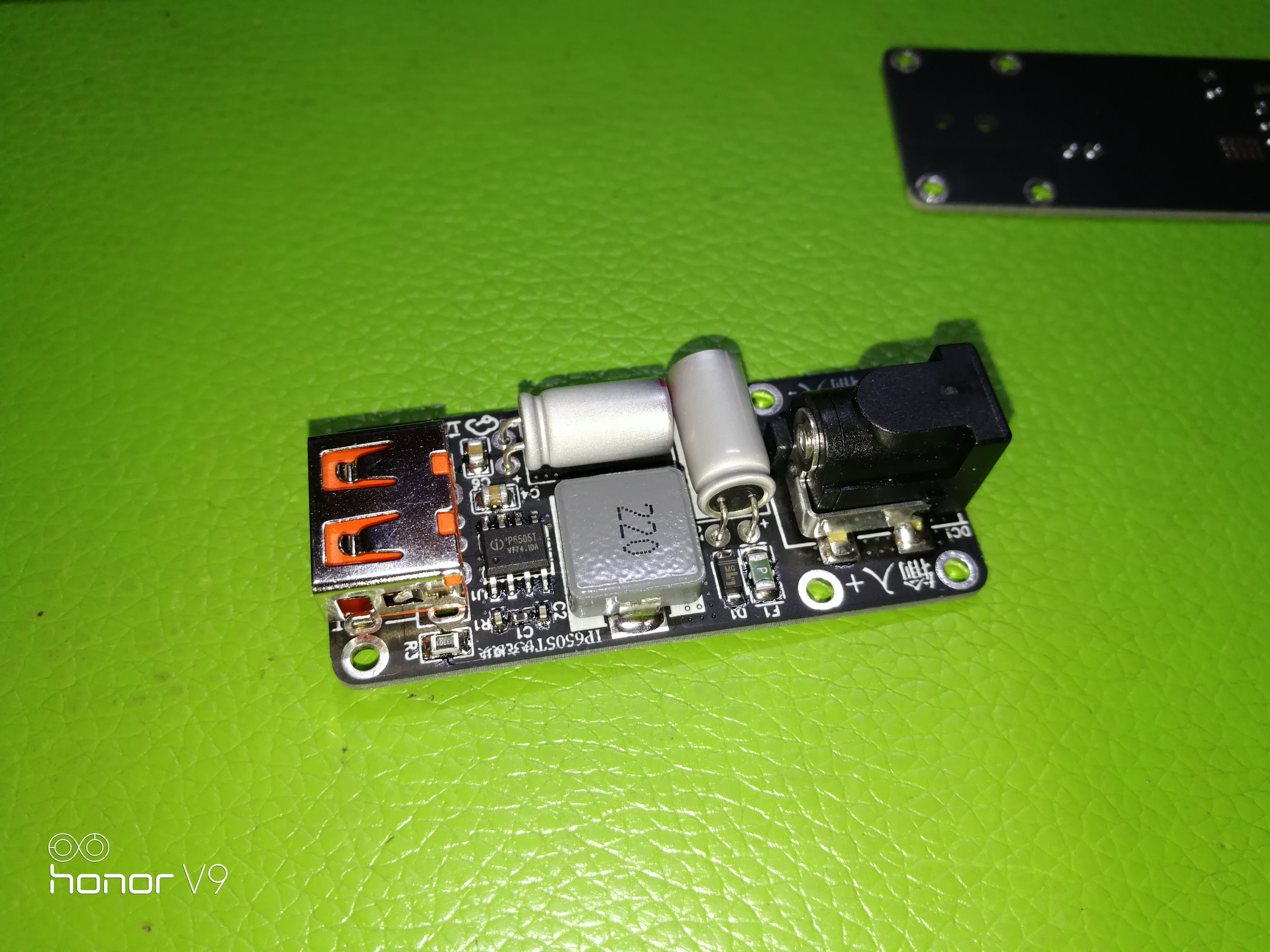

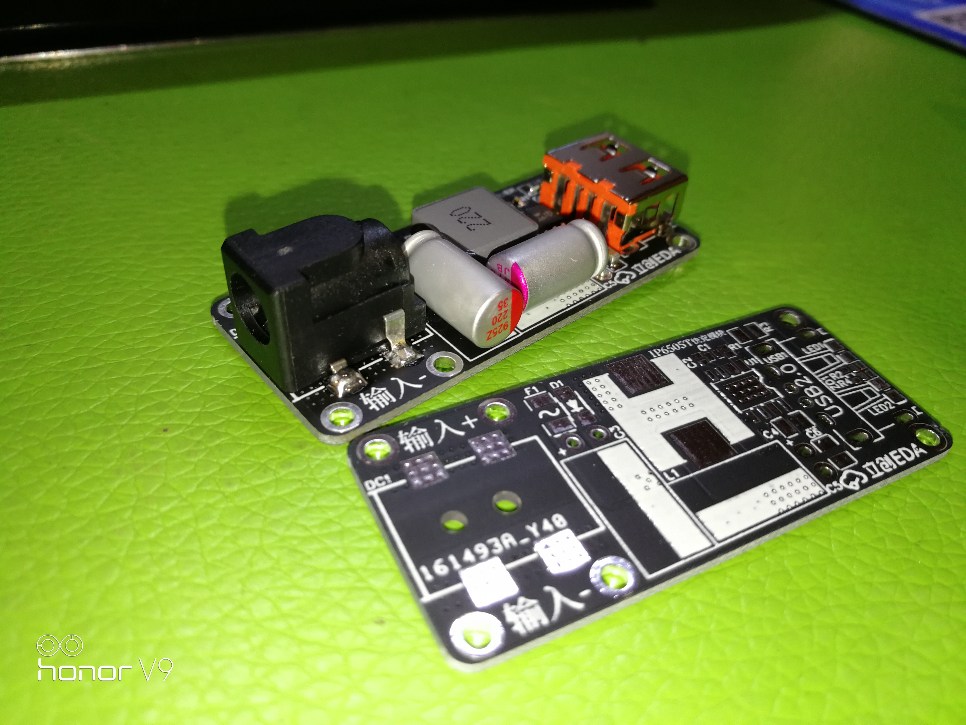

本工程是用于验证立创商城 DC-DC芯片 IP6505T (商城编号C432567)的方案验证板设计
简介:本工程是用于验证立创商城 DC-DC芯片 IP6505T (商城编号C432567)的方案验证板设计
创建时间:2020-04-13 08:15:13更新时间:2022-02-14 14:17:57
芯片方案:DC-DC芯片 IP6505T (商城编号C432567
IP6505应该是现在最便宜的快充方案之一了。
**注意,该芯片后缀带T,与IP6505脚位有所不同。不能通用**
输入为DC5521接口,电压12-28v。
输入带3A保险和28V tvs。所以电压不要超过28v
单面板布局紧凑。还嫌大就切掉DC部分也可以使用。
输入输出设计留出2颗6.3x12mm的电容位置。足够使用合适容量的电容。
输出电压指示灯独创的稳压管方式。当激活快充时会点亮,虽然没有精确的电压指示,但是作为是否快充的判断还是有一定作用的。
最大输出 24W,集成各种快充输出协议
DCP/QC2.0/QC3.0/MTK PE1.1/PE2.0/FCP/SCP/AFC/SFCP
