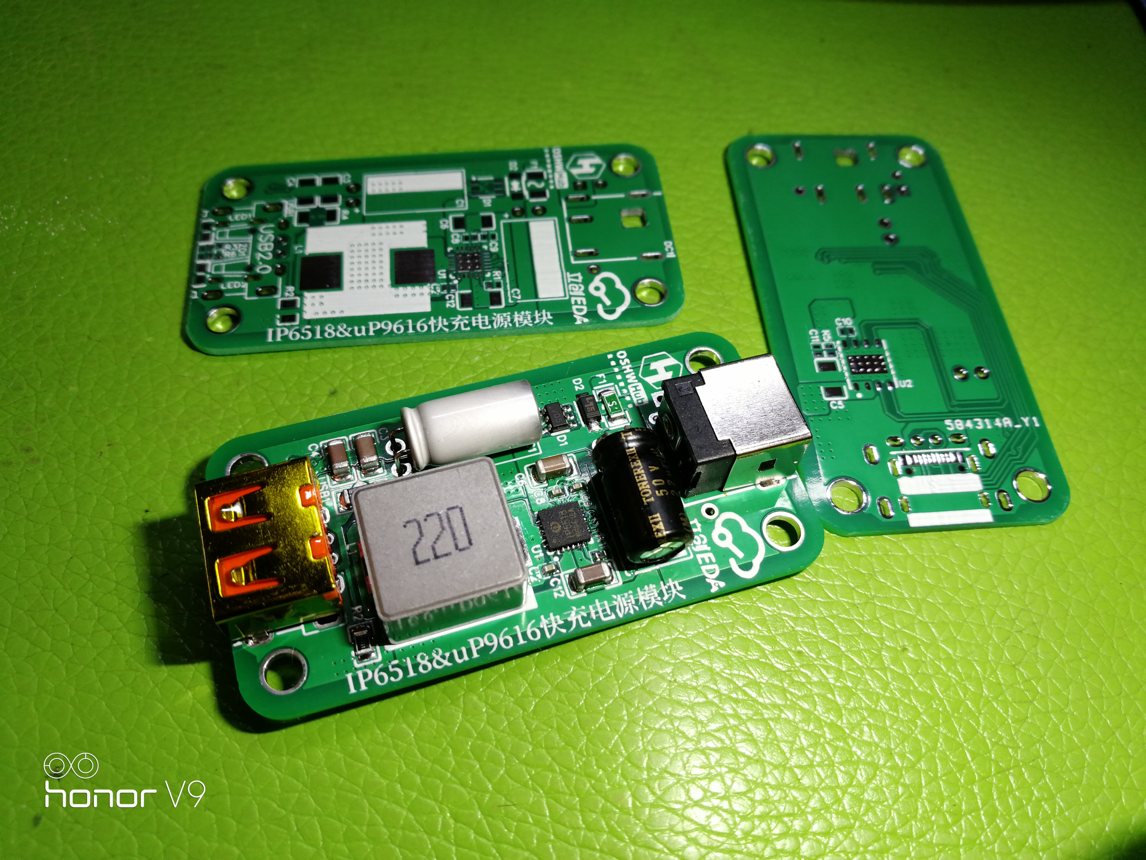

本工程是用于验证立创商城 电池电源管理芯片 IP6518(商城编号C181688)的方案验证板设计
简介:本工程是用于验证立创商城 电池电源管理芯片 IP6518(商城编号C181688)的方案验证板设计
创建时间:2020-04-08 06:49:21更新时间:2022-06-11 09:02:28
主控方案  电池电源管理芯片 IP6518(商城编号C181688

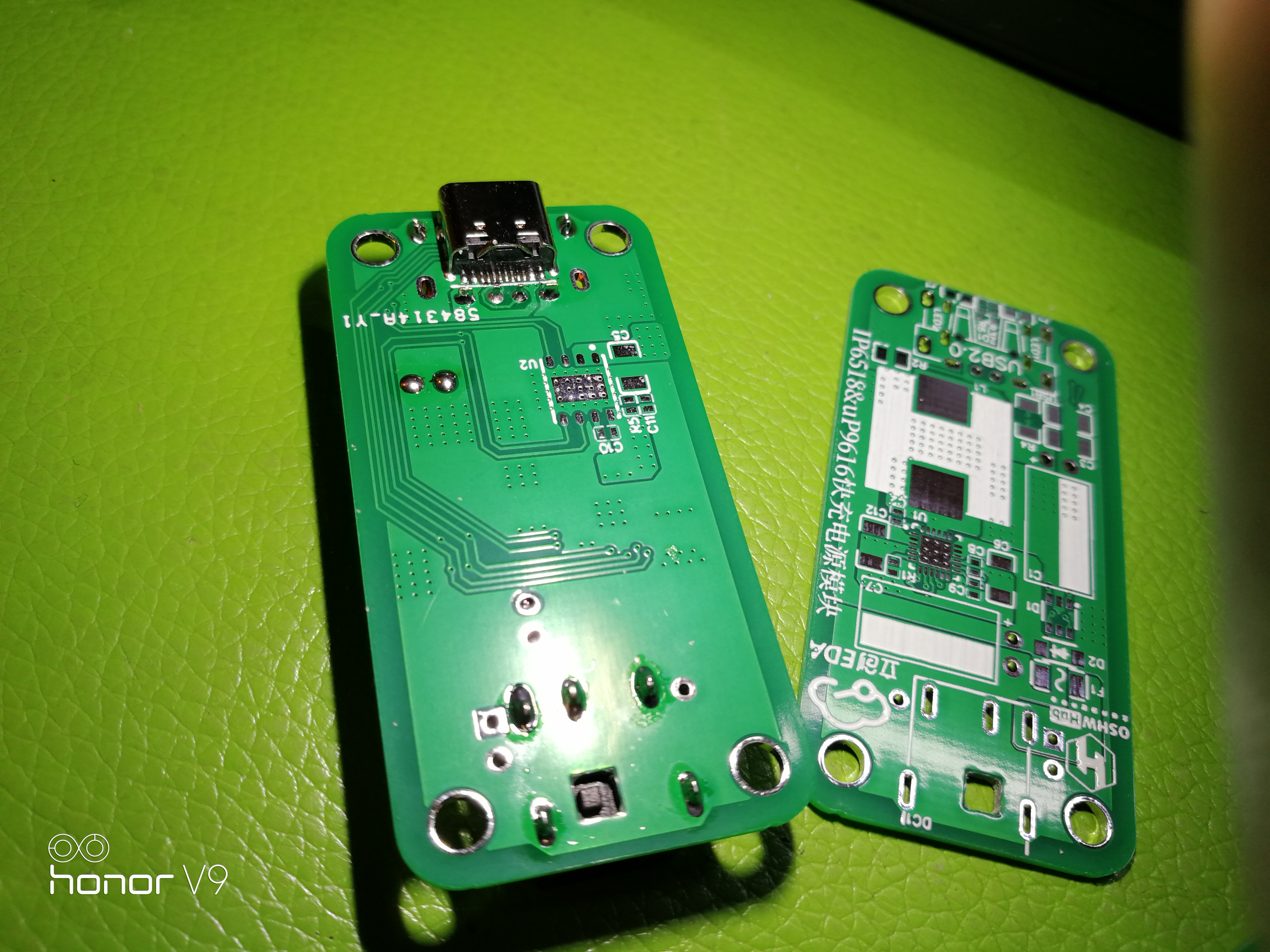

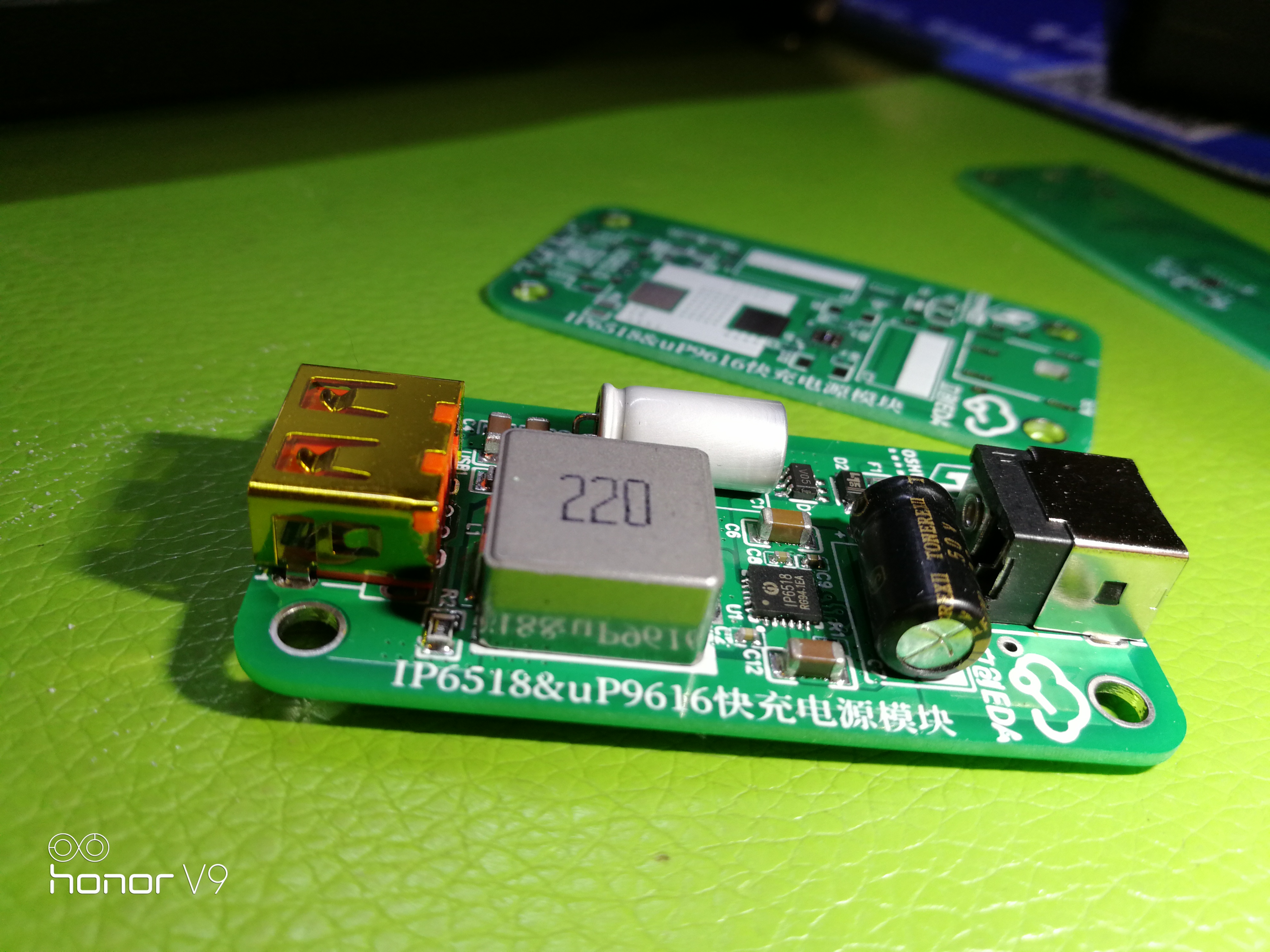

DC5.5接口输入,电源电压8v-28V.输出为TYPEA TYPEC 2选一接口。
主板增加输入一次性保险,输入28vTVS,DD数据TVS。输出指示灯为2个。5V亮1个LED,当快充激活时2个LED同时点亮。
正面为IP6515方案,PCB背面带兼容电路uP9616.
文后有测试视频。只有一个拍摄的V9手机可以测试,将就着看吧

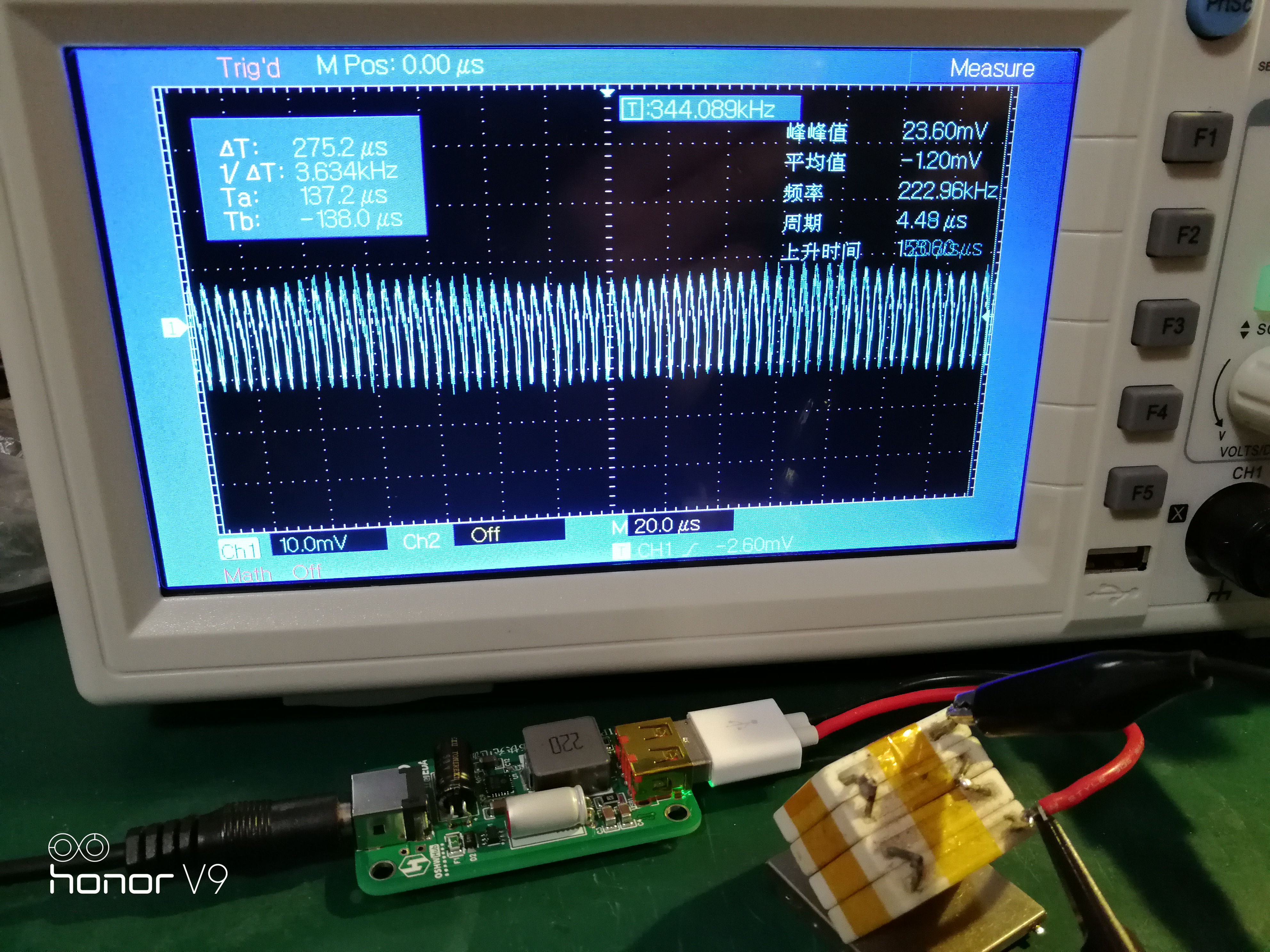

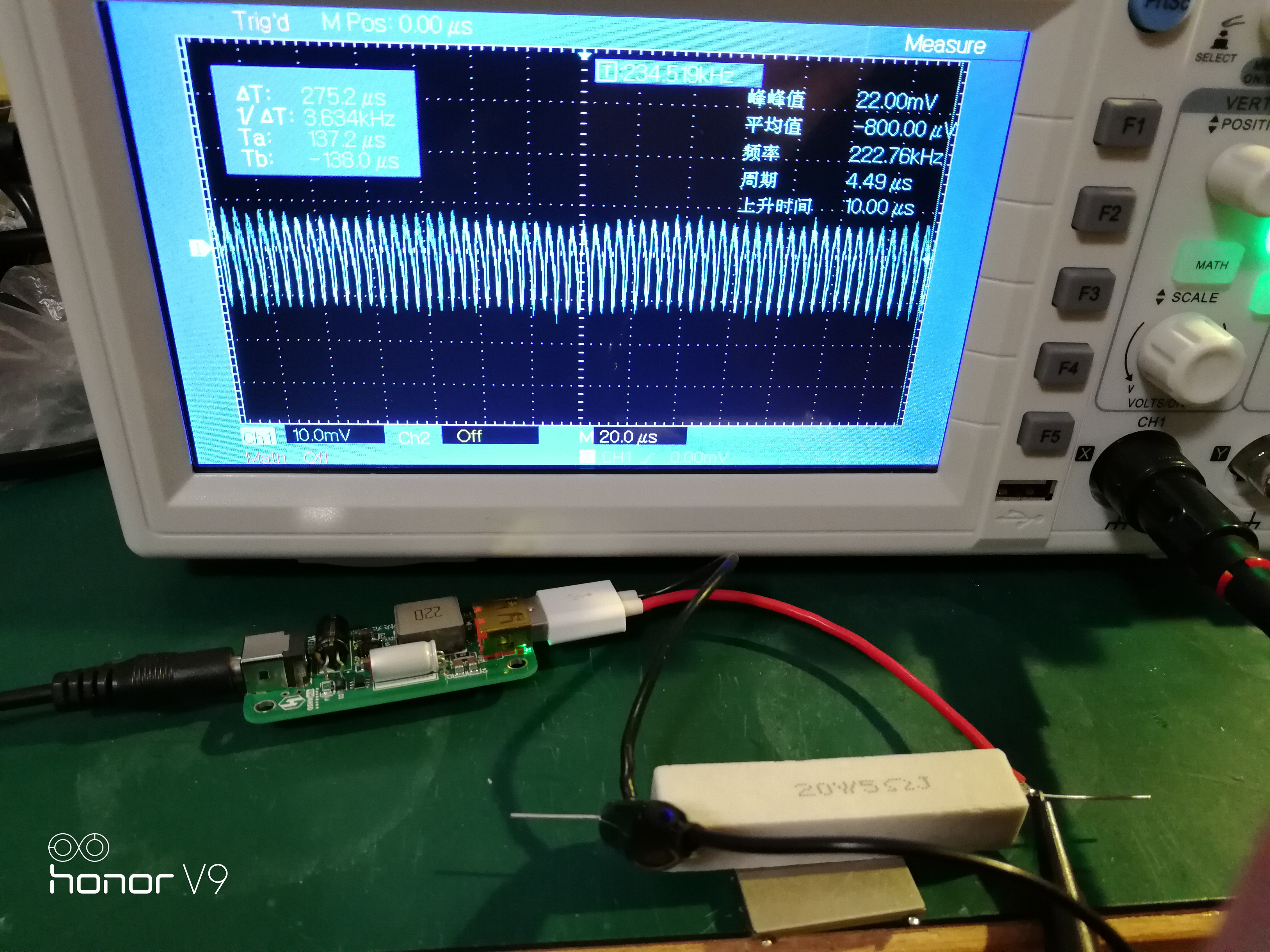

5V2.6A波纹测试
**5V1A波纹测试** ![IMG_20200410_213802.jpg](//image.lceda.cn/pullimage/sws6G3xpb4m6aFCQ5nbnn7ZgRxKVoeQyqEn4T8CS.jpeg)
