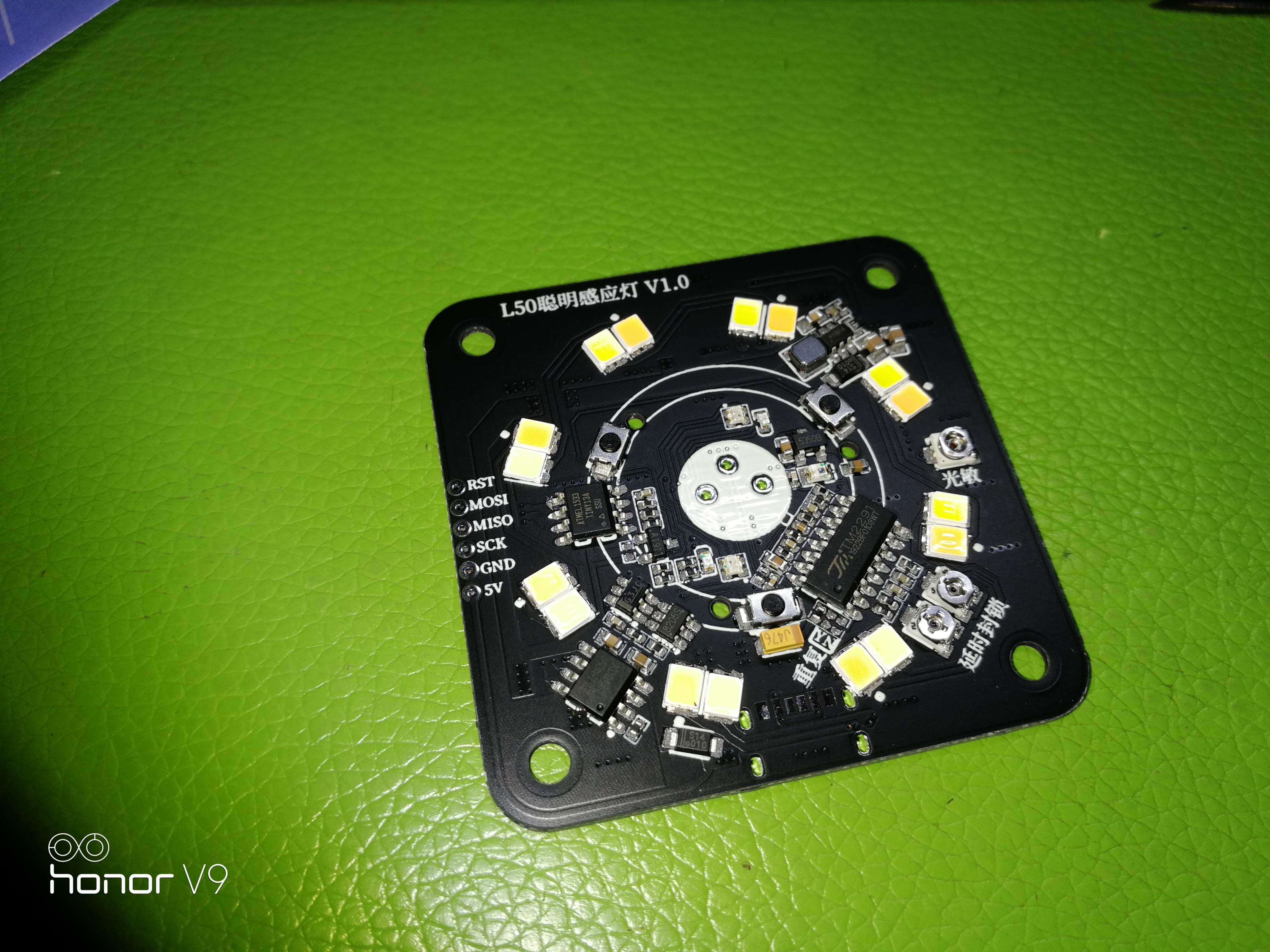

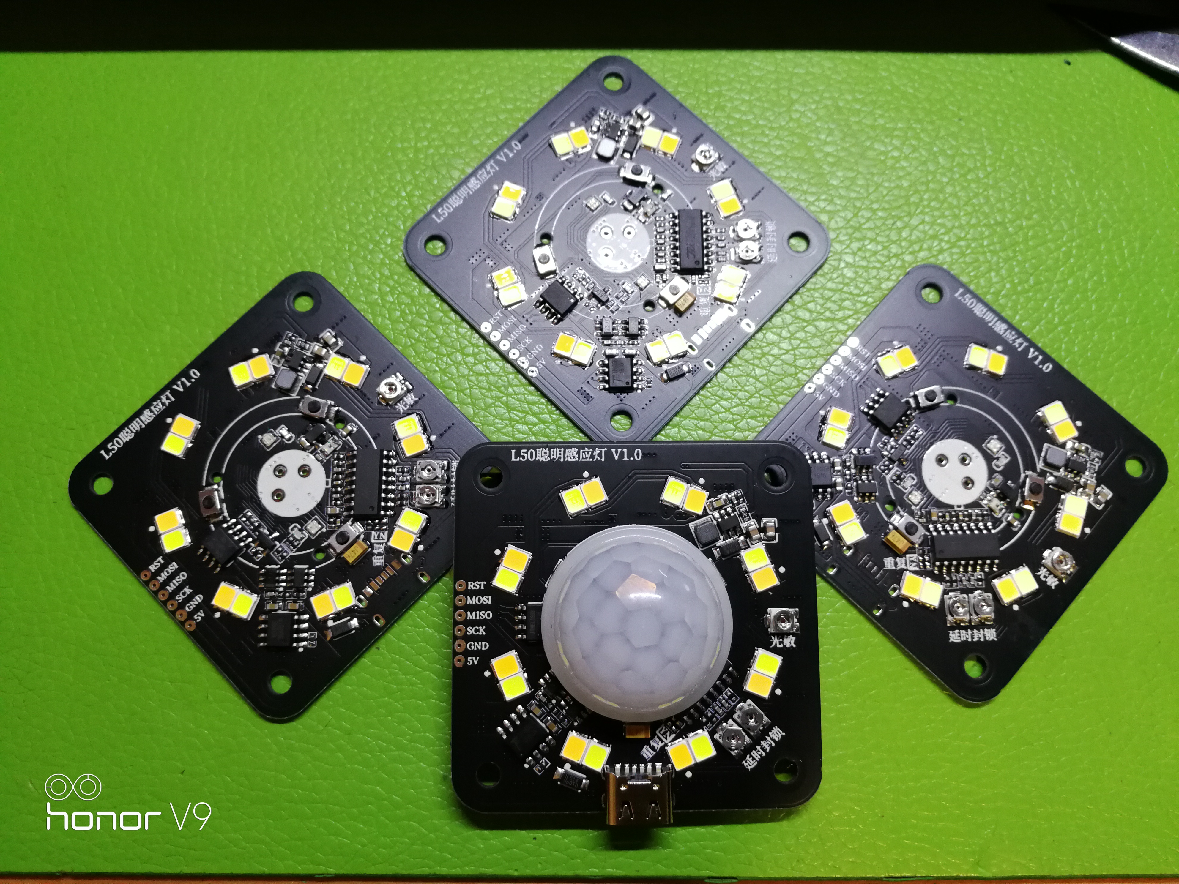

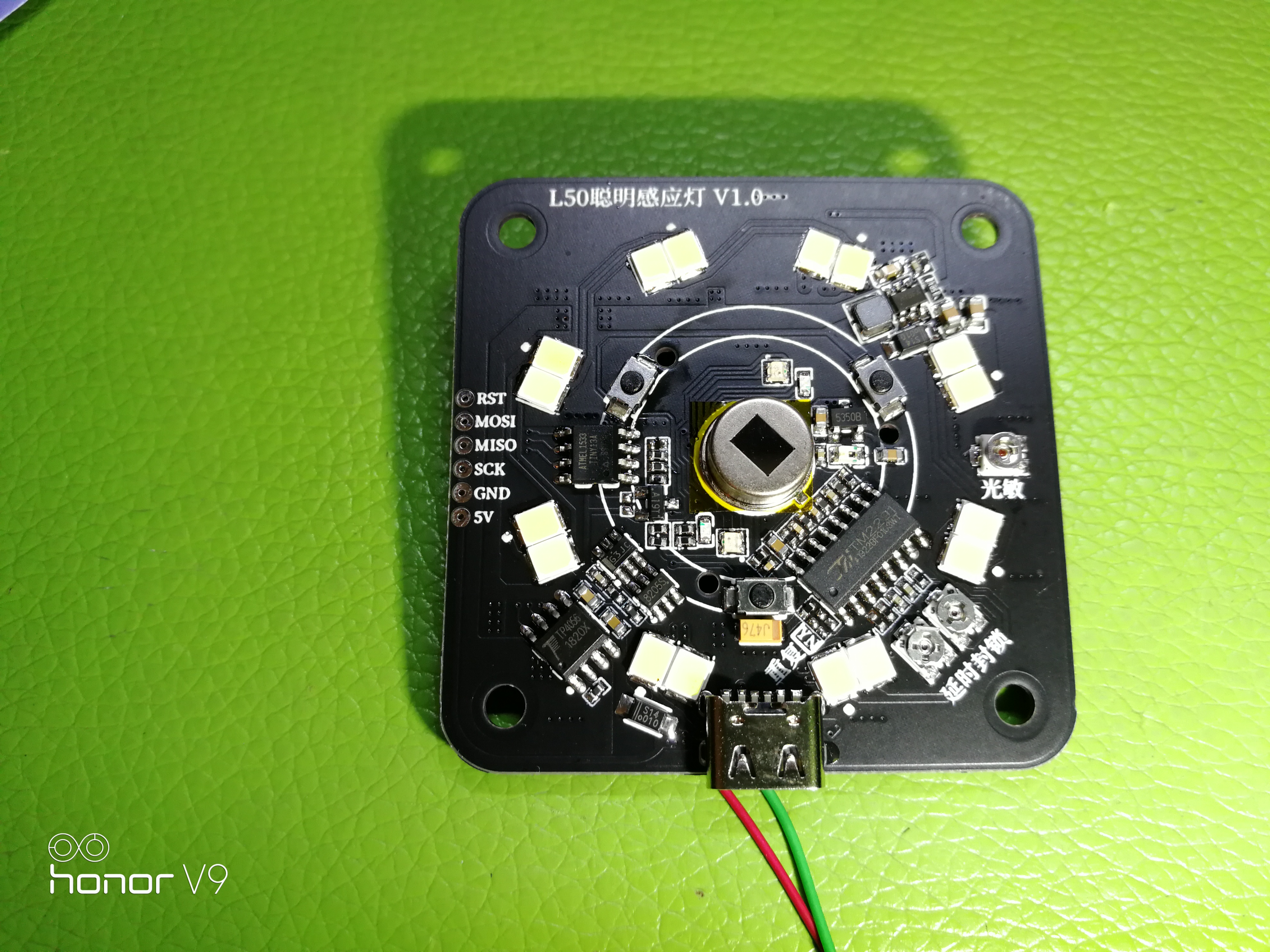

基于TM2291(物料编号C81387)的一款红外热释感应灯,集成锂电充电、锂保、呼吸电量指示、升压恒流驱动、暖/白光可切换。
市面上感应灯也不少。低价的功能不齐全或者粗制滥造,高价的又买不起。终究还是自己做得香。

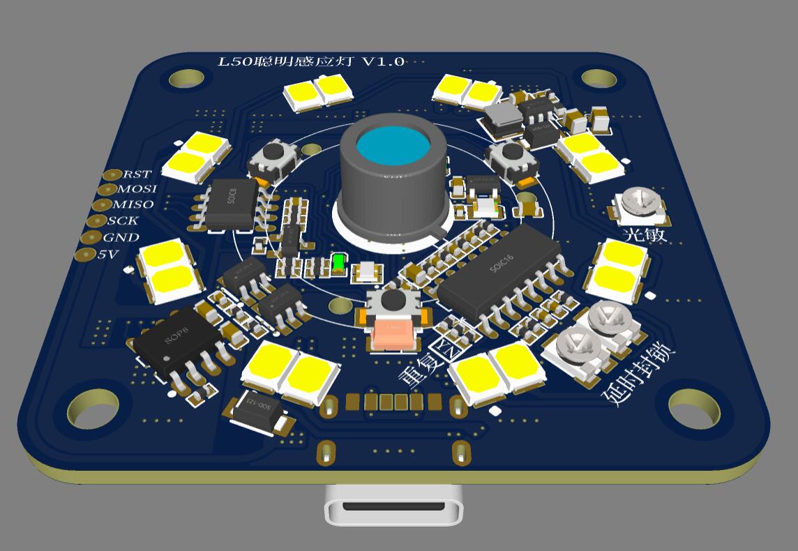

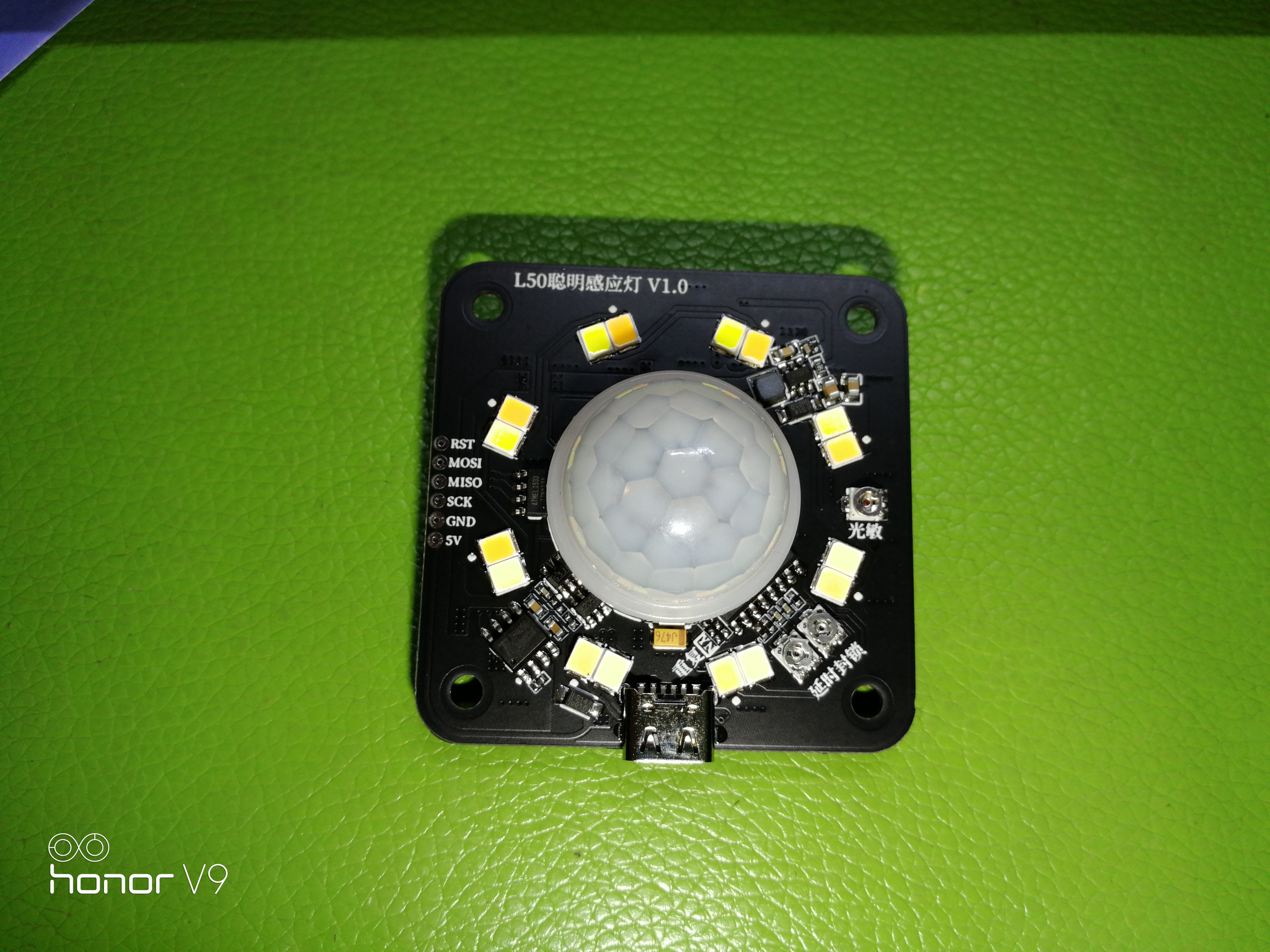

控制部分:TM2291低功耗红外热释感应芯片标准应用电路。重复、延时时间、封锁时间、光敏阈值全部可调节。
充电部分:TYPEC输入TP4056充电、锂保芯片。
LED驱动:使用SY7200升压恒流8串,暖/白光可切换。

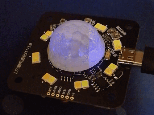

电量指示:使用ATTINY13A。红-绿-蓝  双色混色呼吸指示(红/黄/绿/青/蓝)。3按键并联兼作为 菲涅尔透镜-S9008 的支撑架。按键一次后呼吸灯显示颜色一次指示电量。充电时持续呼吸灯指示,充满蓝灯常亮提示充满。

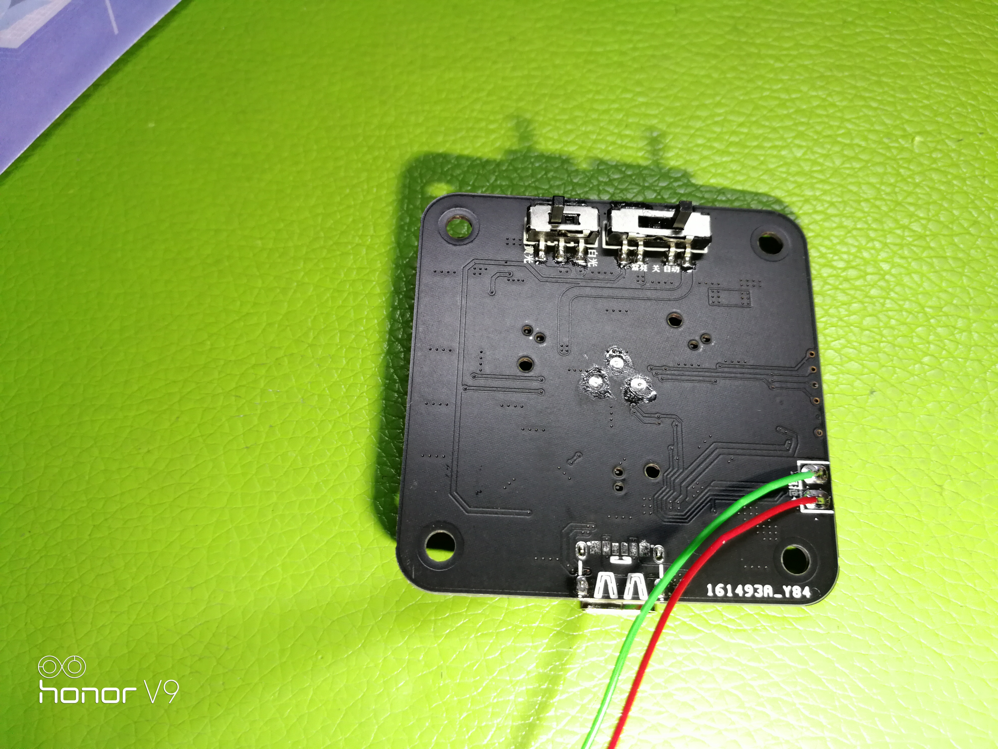

拨动开关:2档开关切换暖光/白光,3档开关  常亮/关/自动。

  6. PCB尺寸:50x50mm

题外话:TM2291芯片无外围电路静态耗电确实只有几个uA。实际测试外围加上之后大概可以控制在50uA以内。(IB引脚1M到地会增加25uA左右耗电,感应头输出47k到地大概10uA,光敏部分3uA。)
充电呼吸灯效果:
3D预览图:

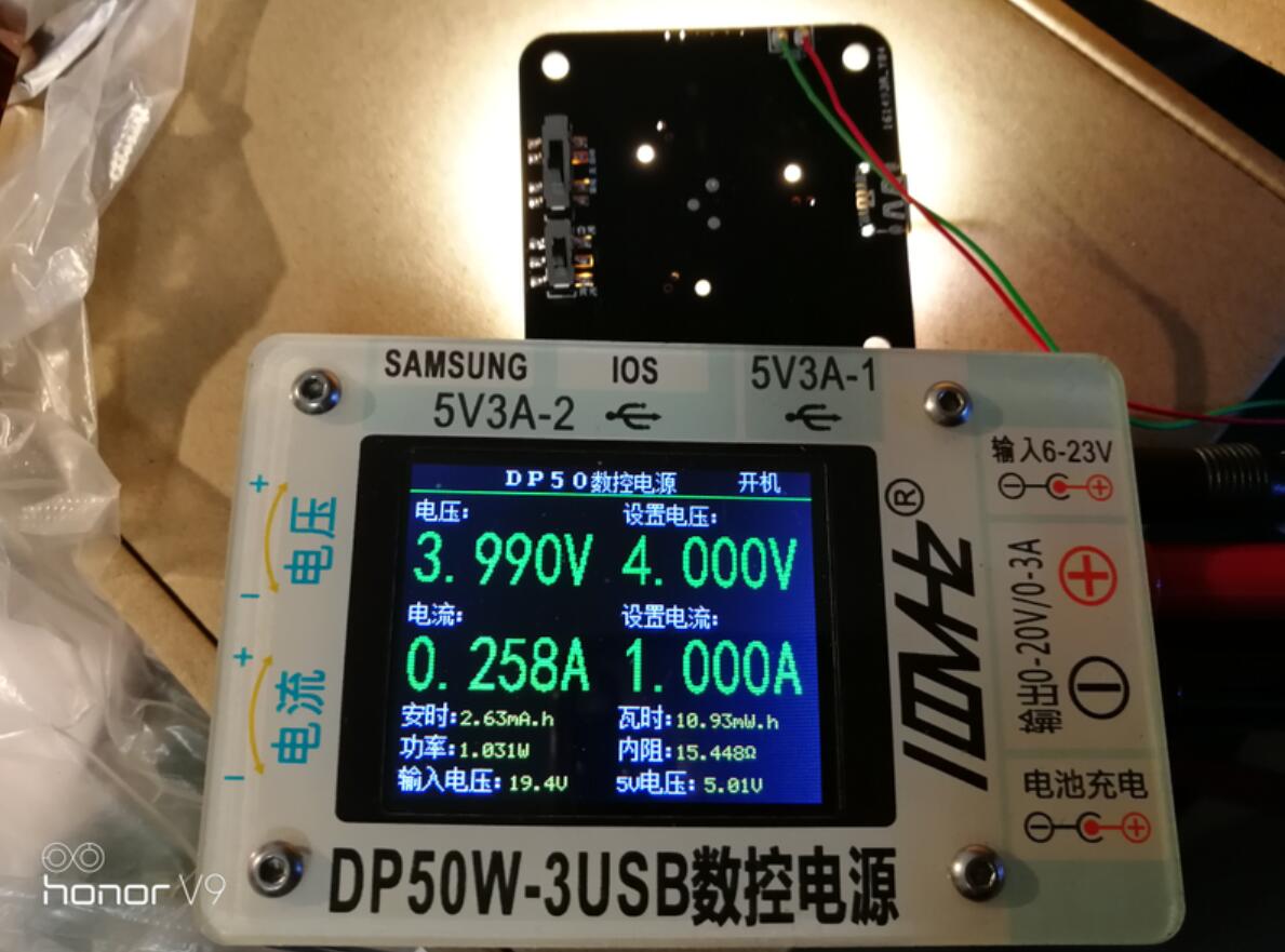

静态电流测试:分别是自动感应挡位,和关机挡位,关机电流主要是单片机、锂保芯片和恒流升压芯片的关机静态电流。

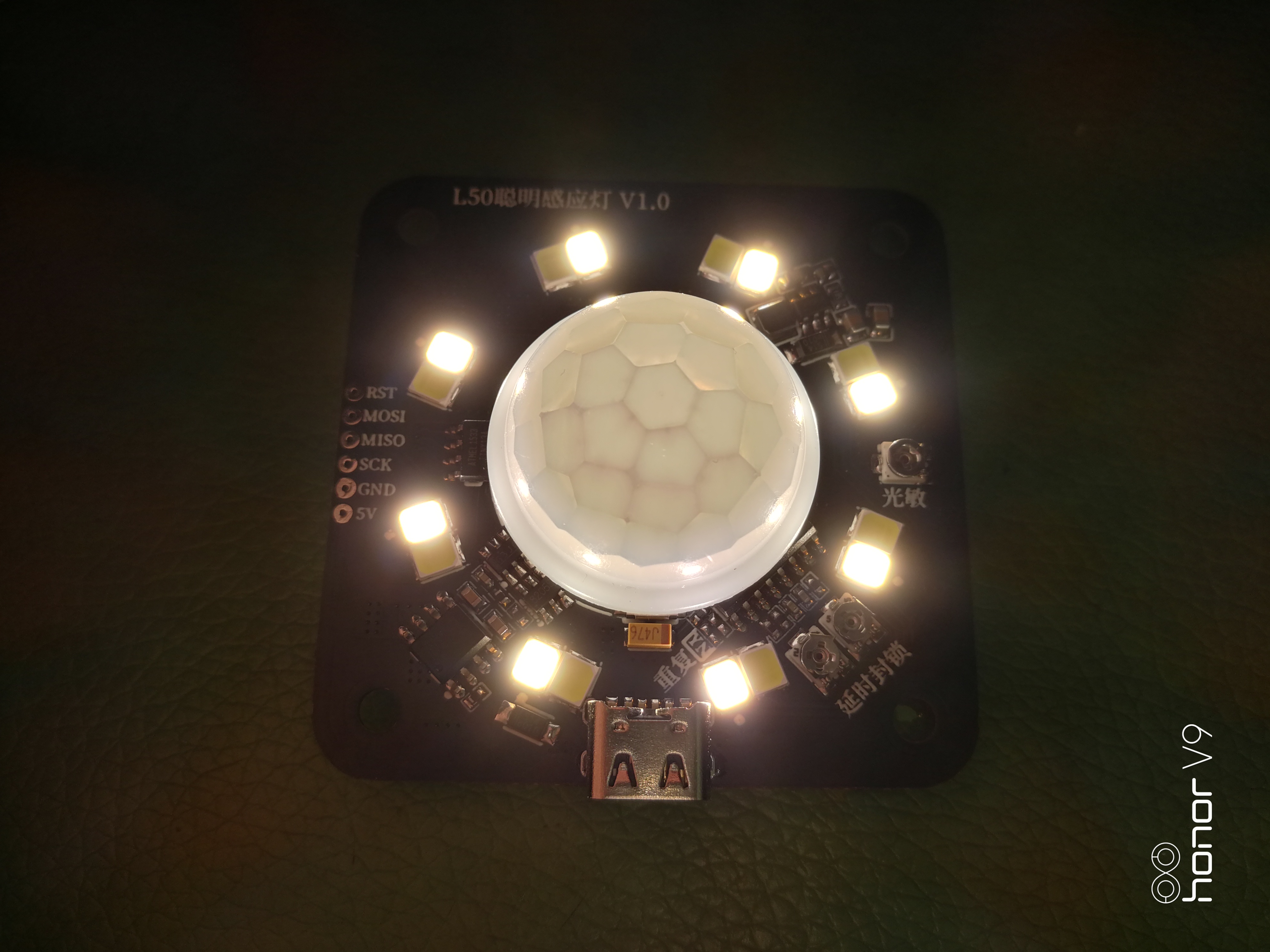

亮灯功率:预设1W,得益于SY7200的超高效率,1W的功率基本上全在LED上。所以相比其他感应灯相同功率下LED更亮。而且整个电池放电过程中LED亮度能保持一致。

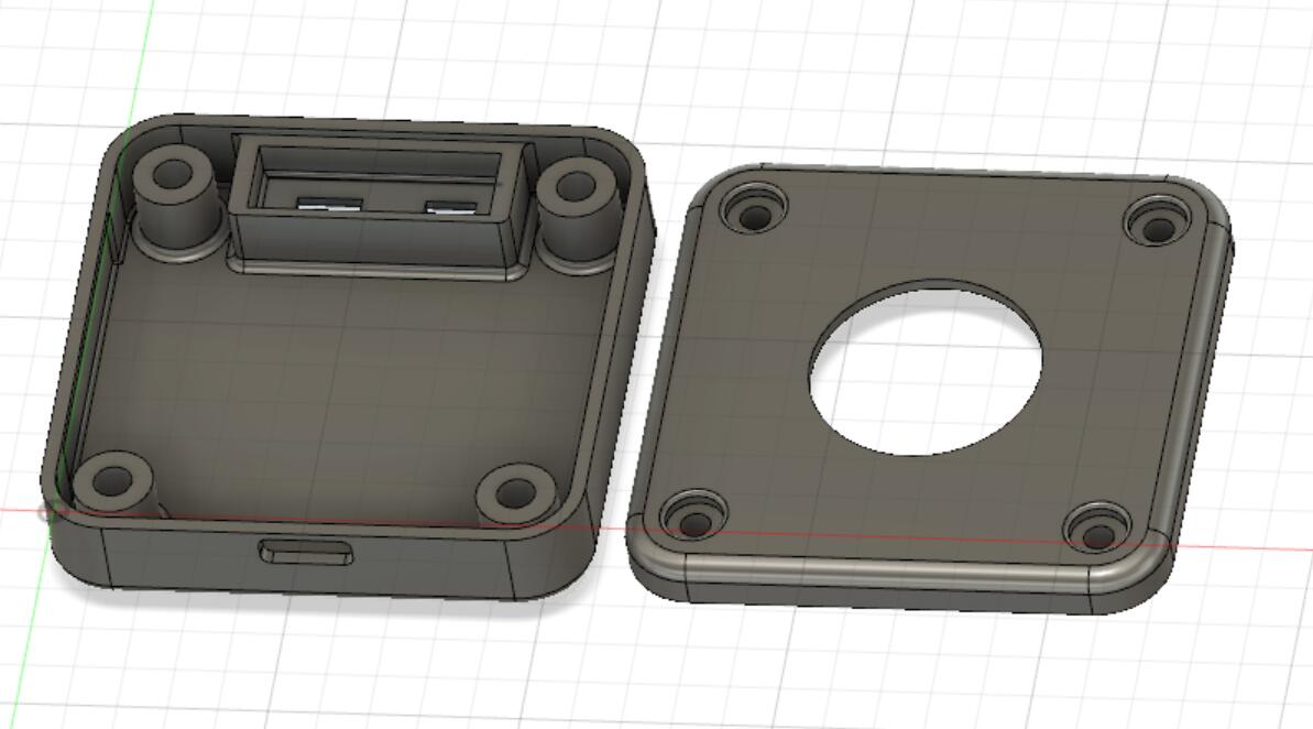

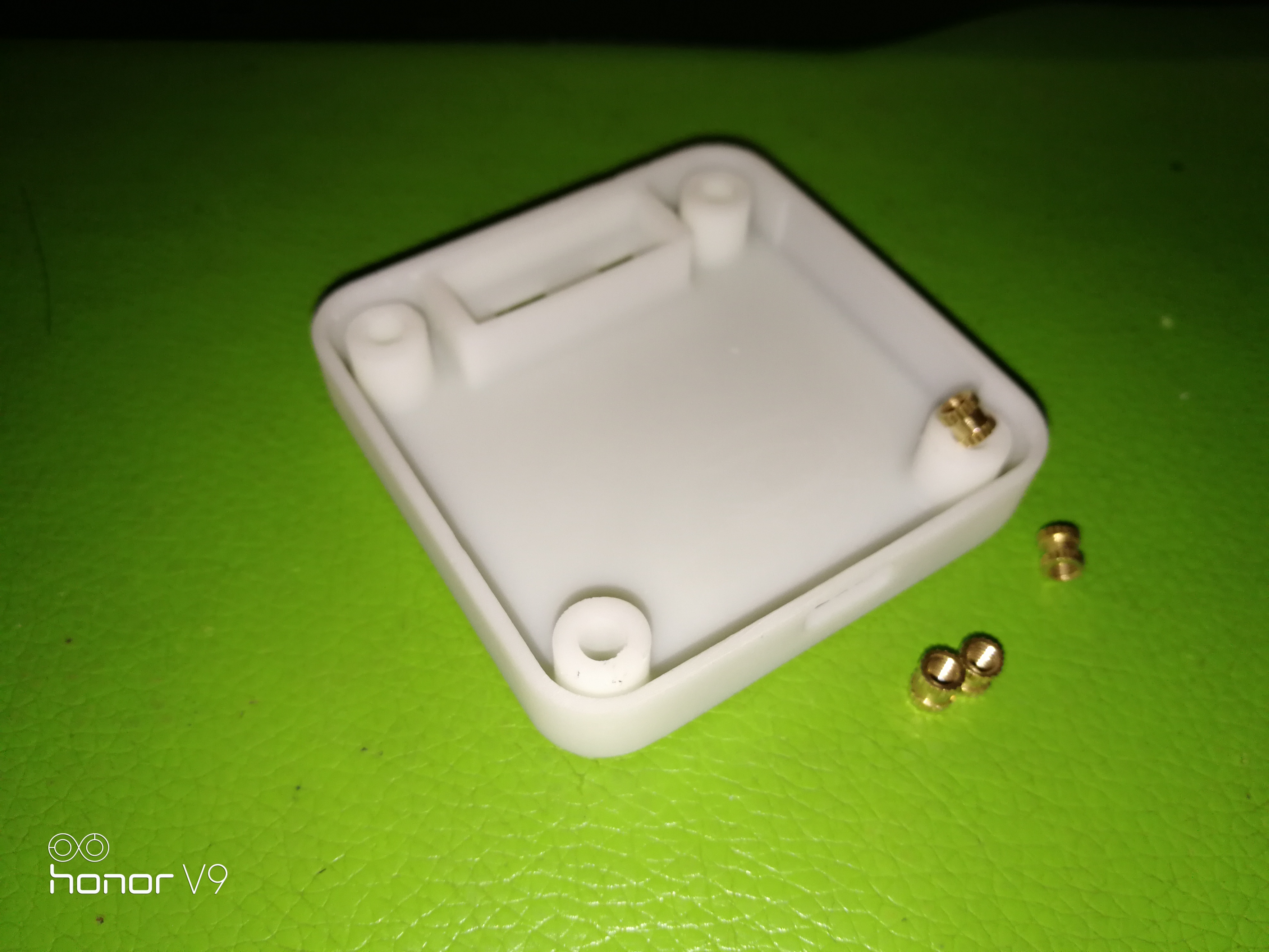

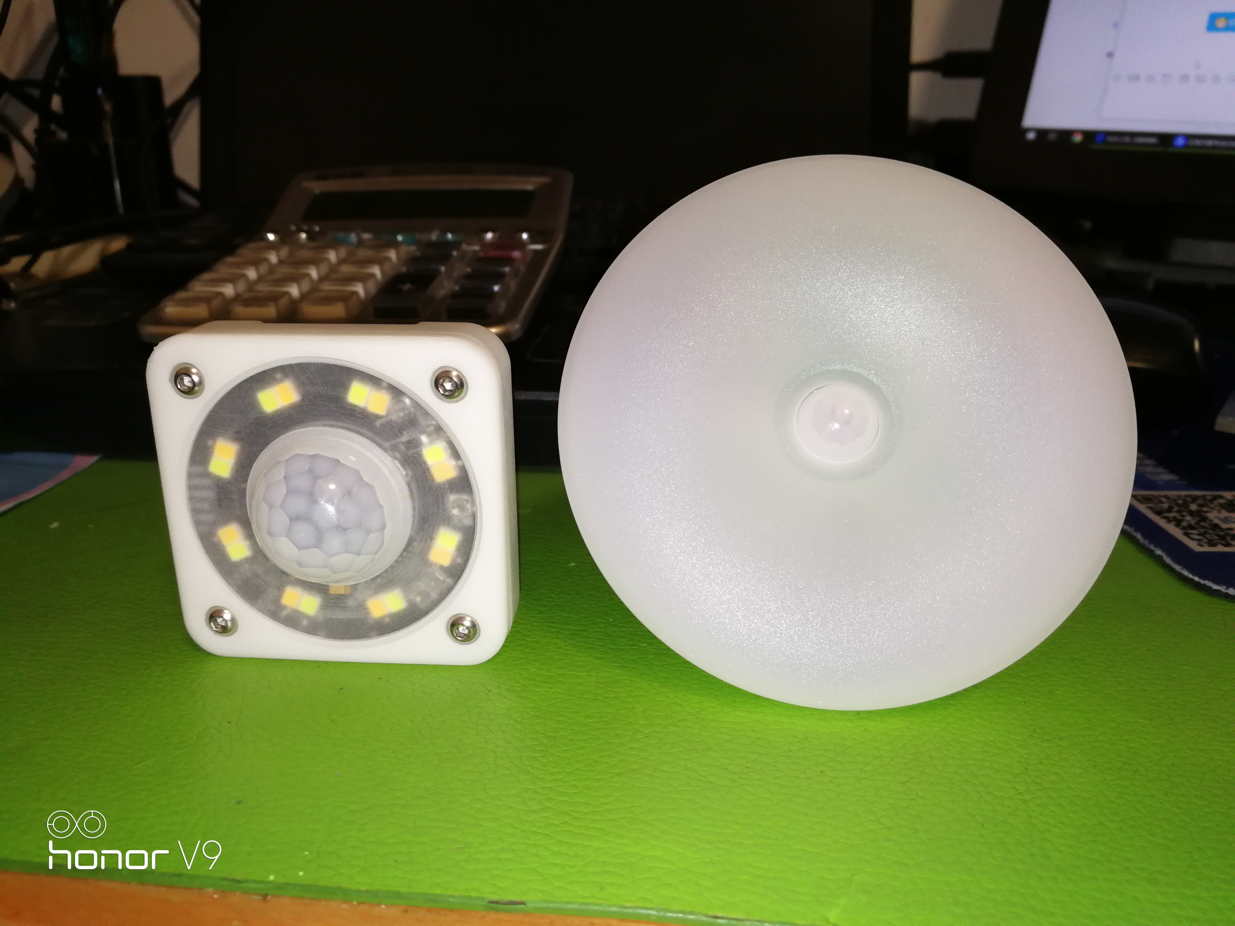

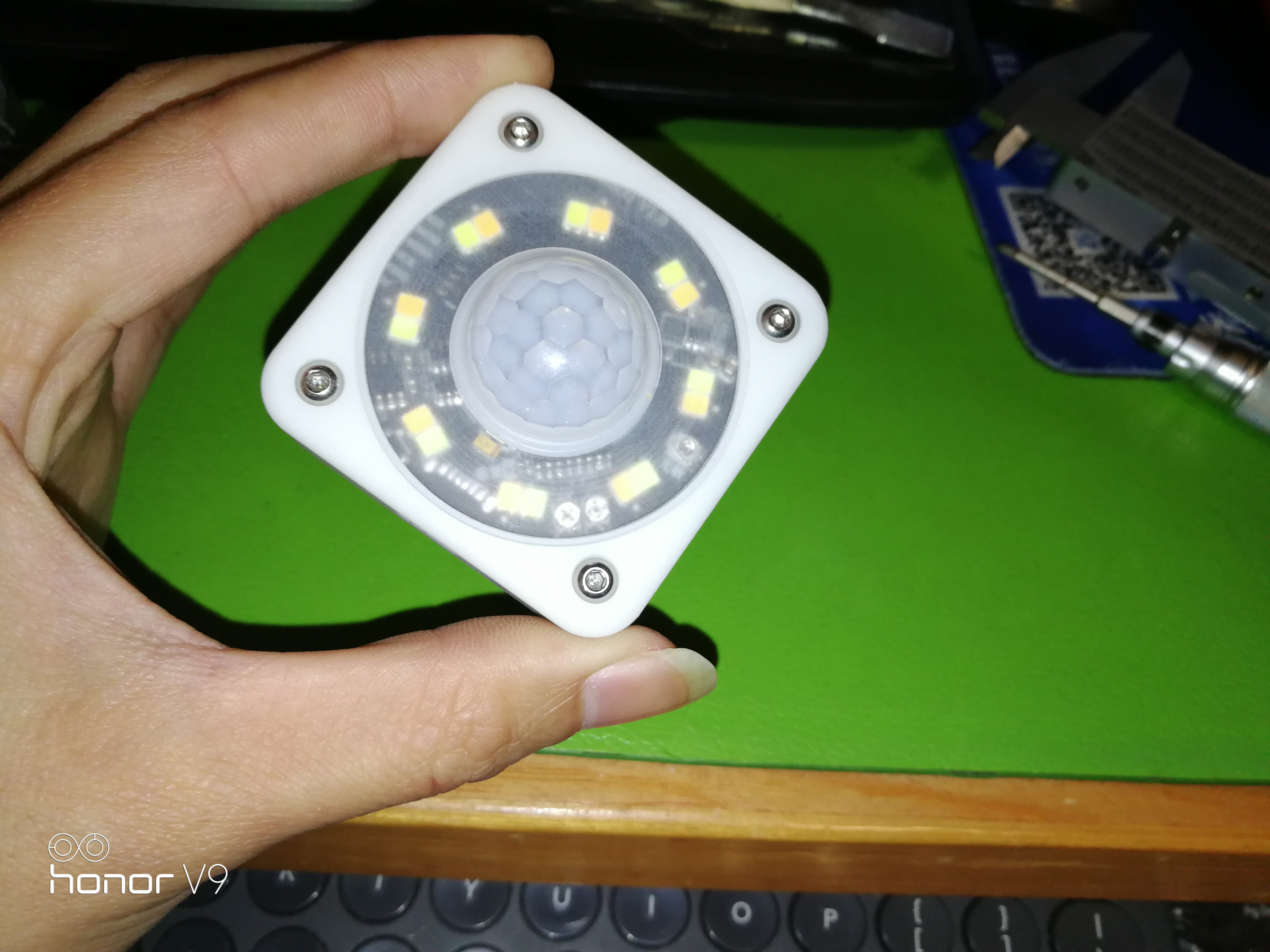

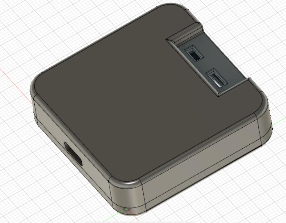

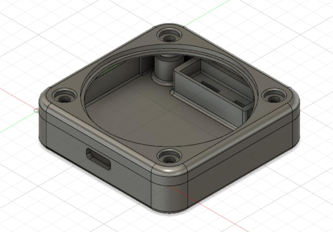

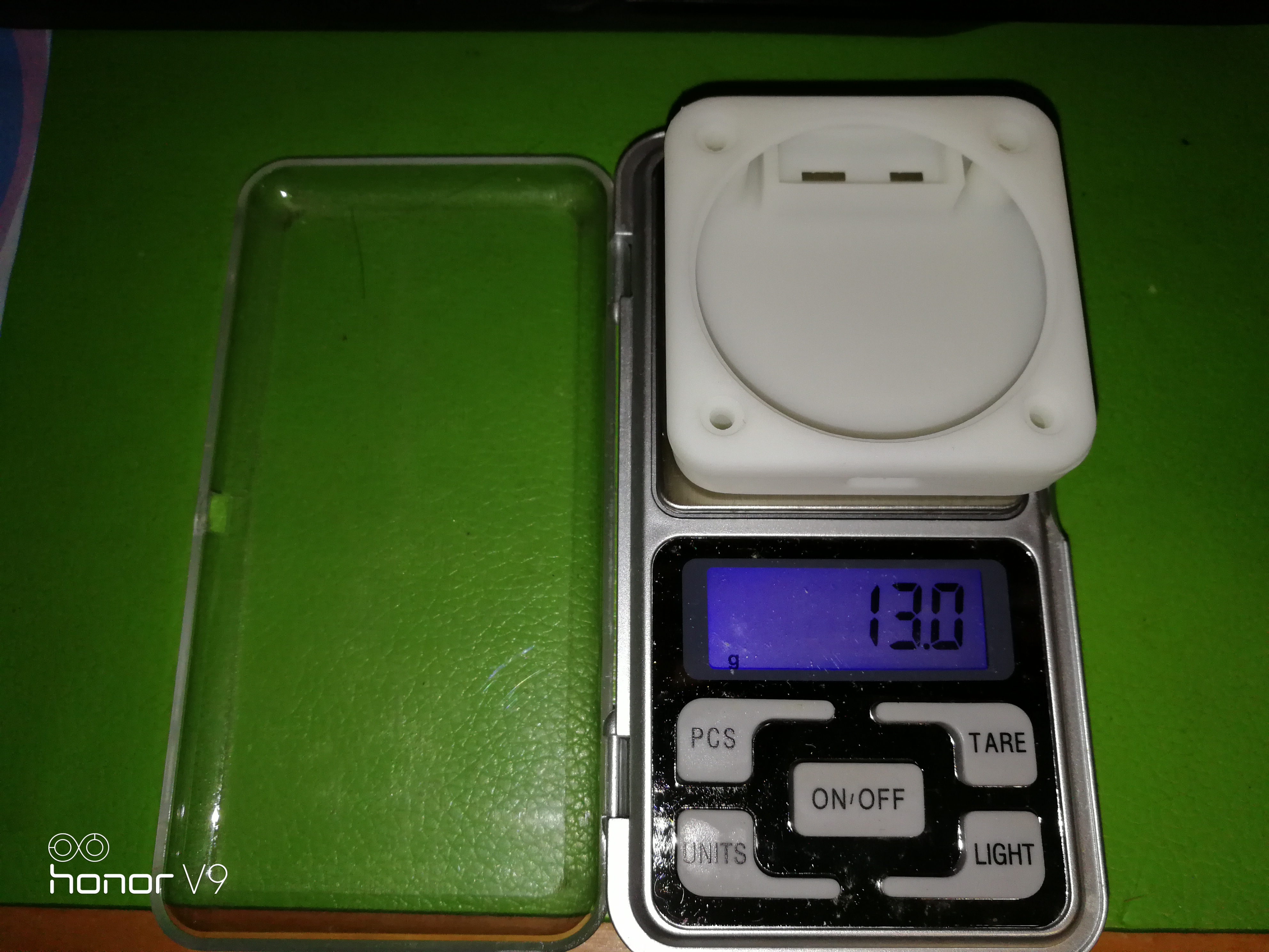

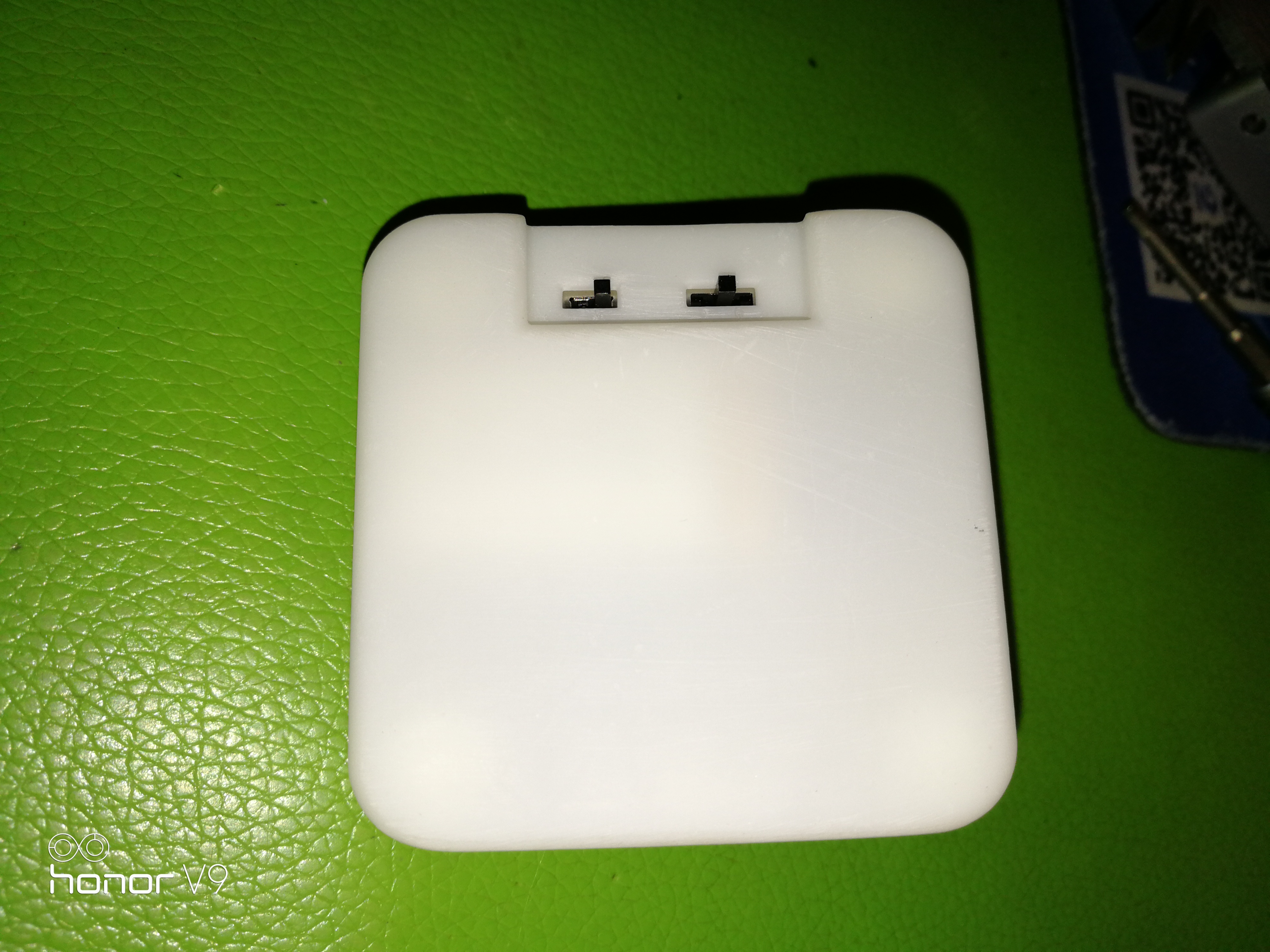

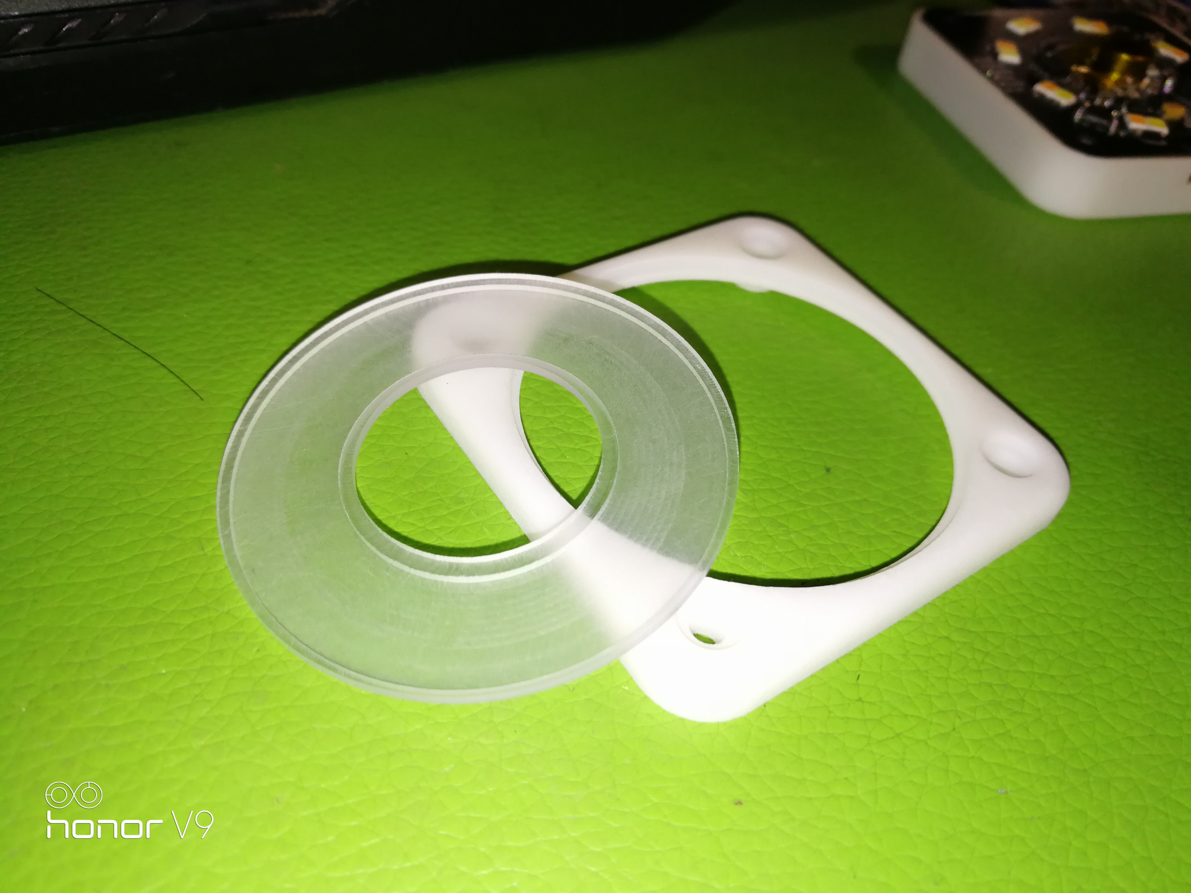

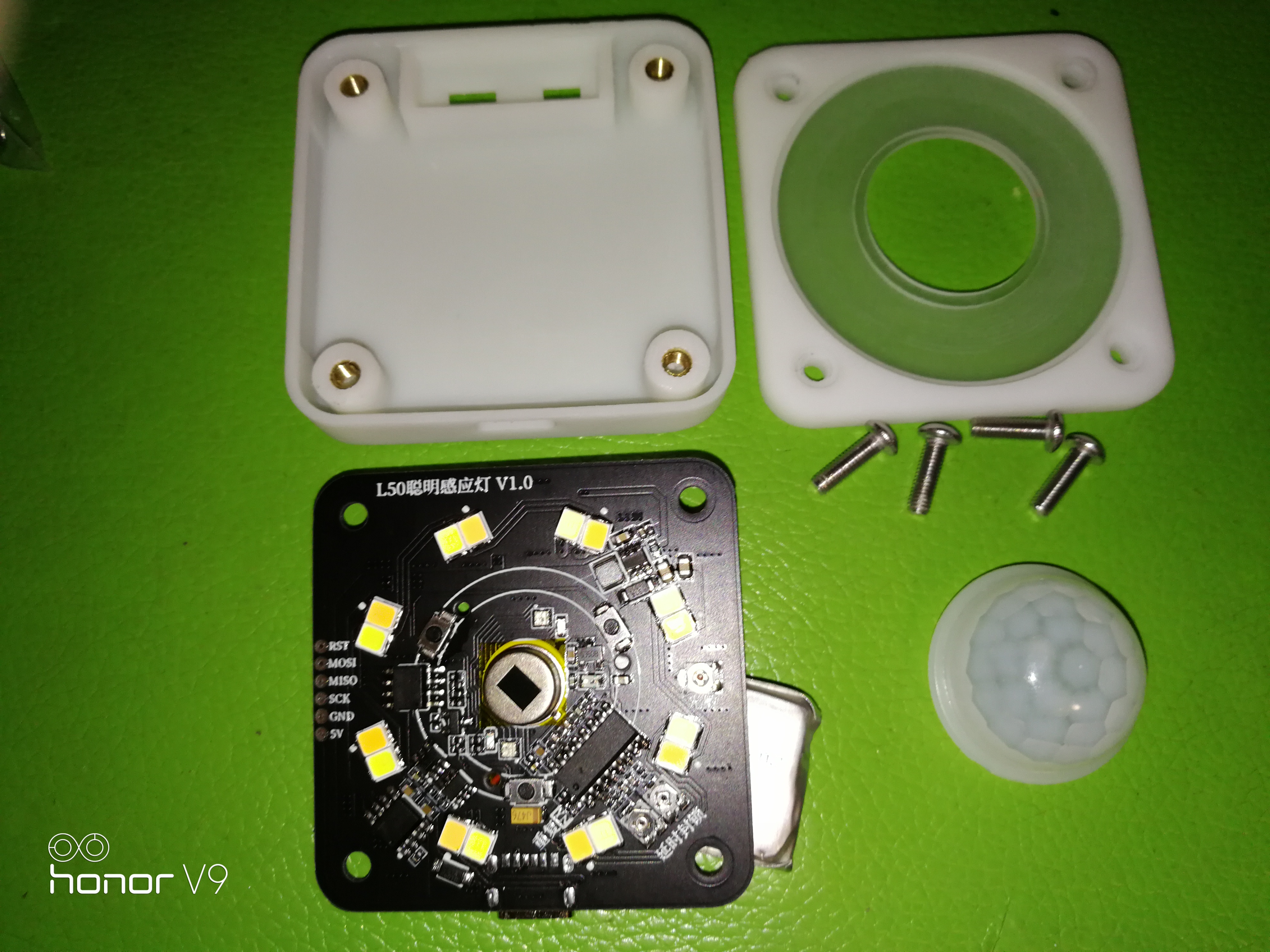

3D模型外壳,2种上盖可供选择,一种面板还需要亚克力做窗,另外一种是上盖需要透光材料打印,然后整个上盖直接充当灯罩。
实物
