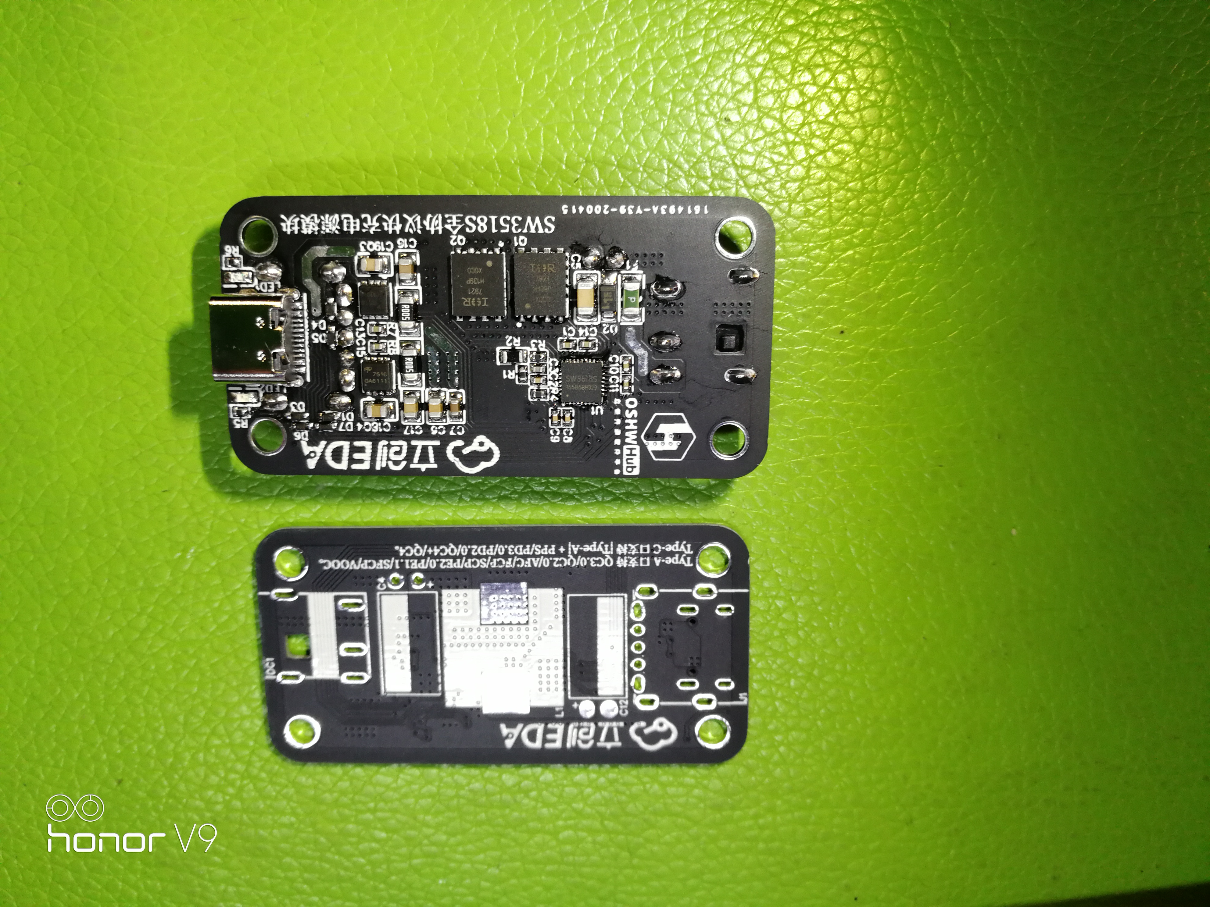

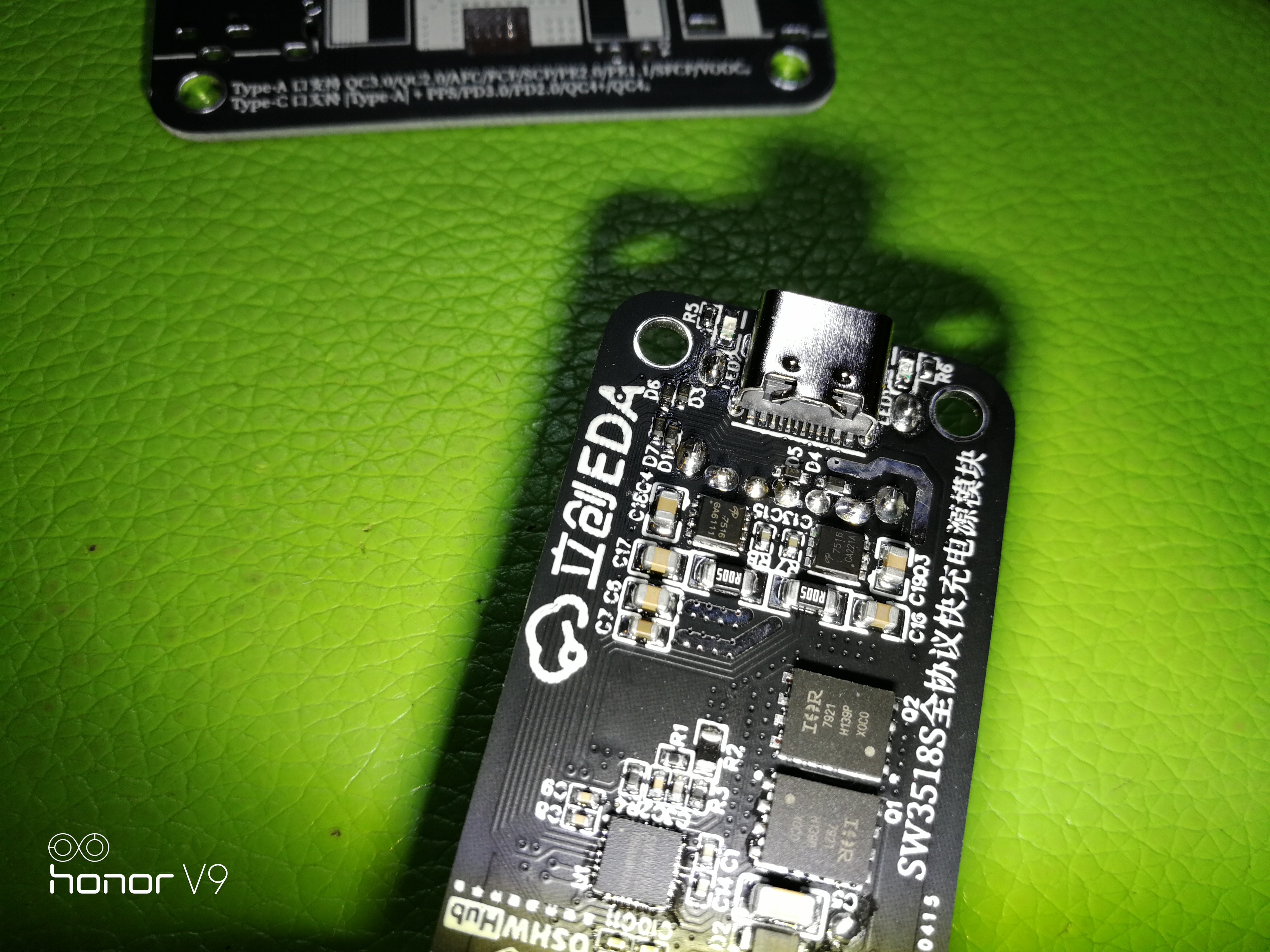

本工程是用于验证立创商城 电池电源管理芯片 SW3518S(商城编号C406811)的方案验证板设计
简介:本工程是用于验证立创商城 电池电源管理芯片 SW3518S(商城编号C406811)的方案验证板设计
创建时间:2020-04-14 08:00:07更新时间:2022-04-12 15:17:47

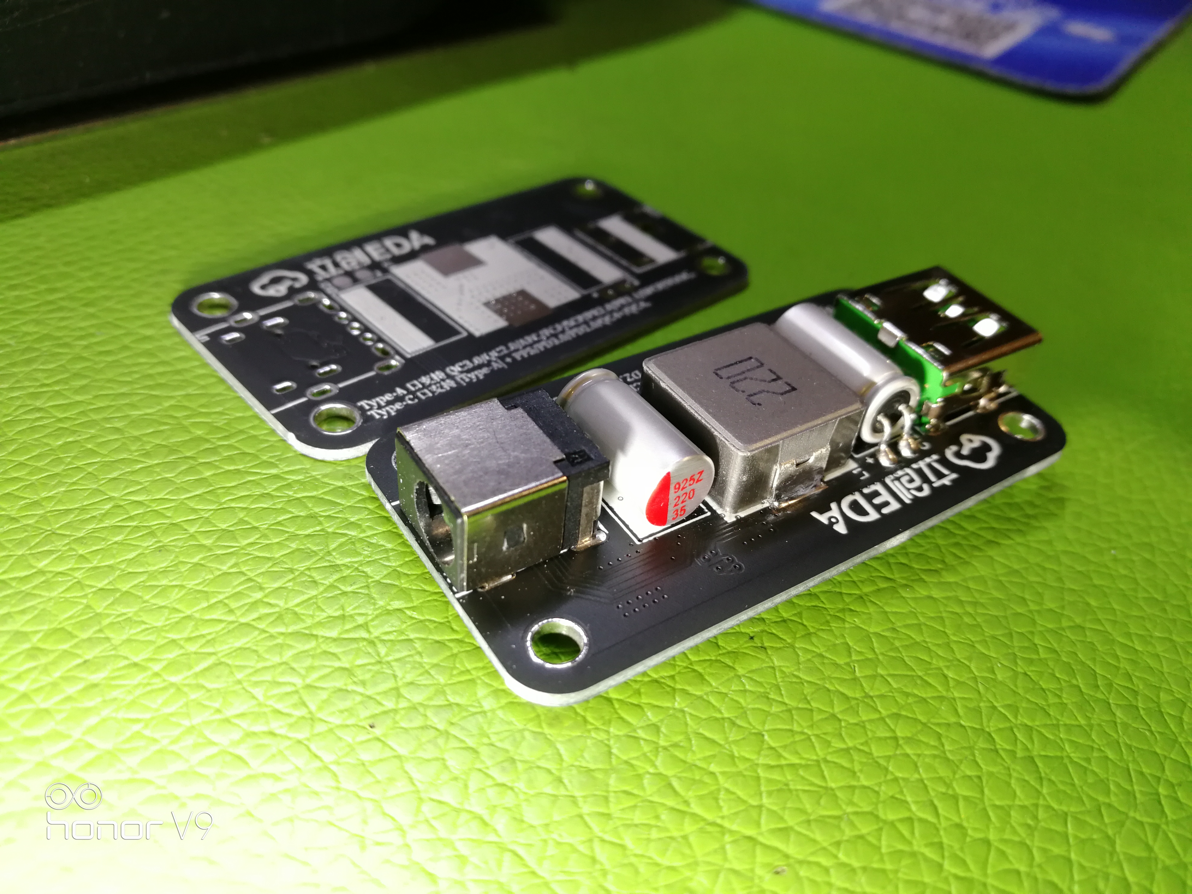

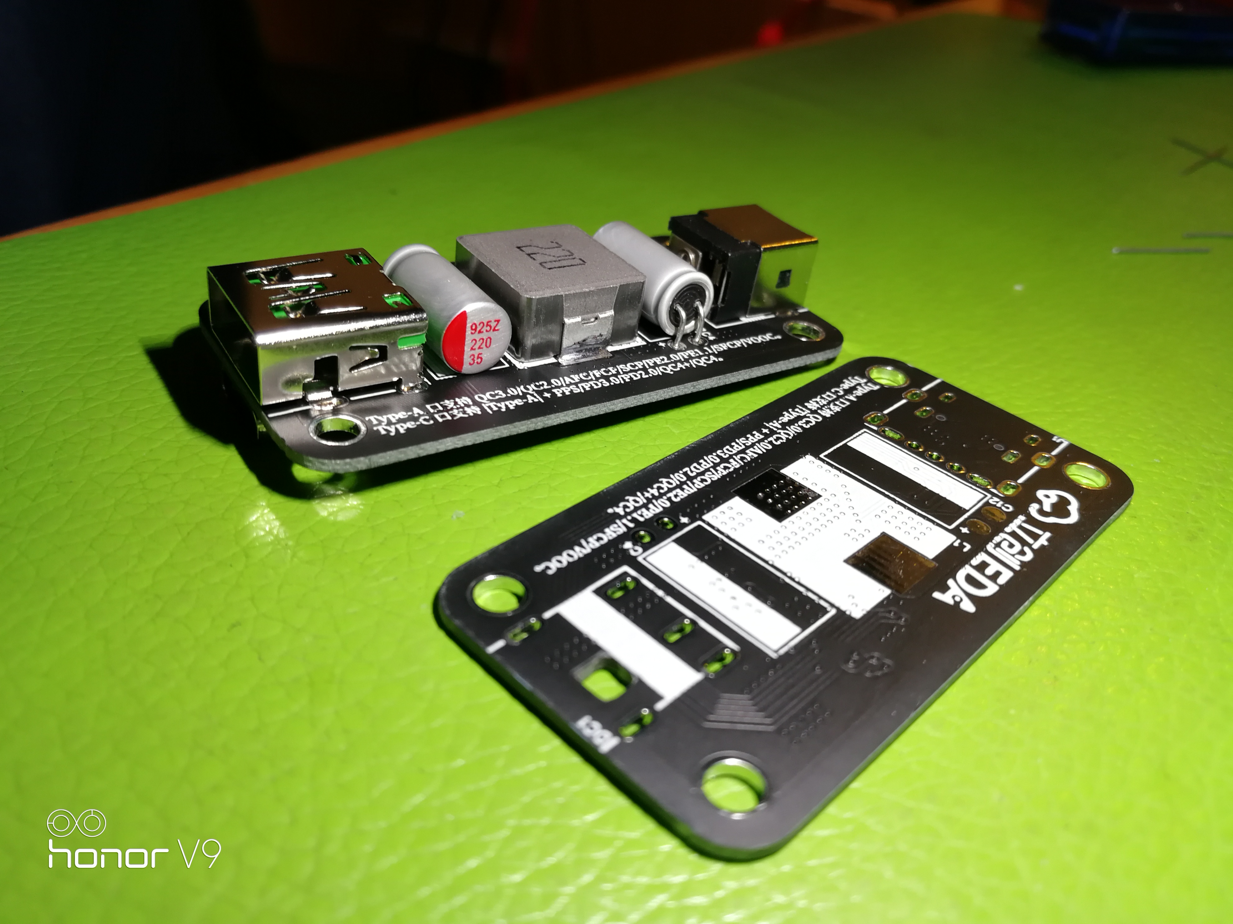

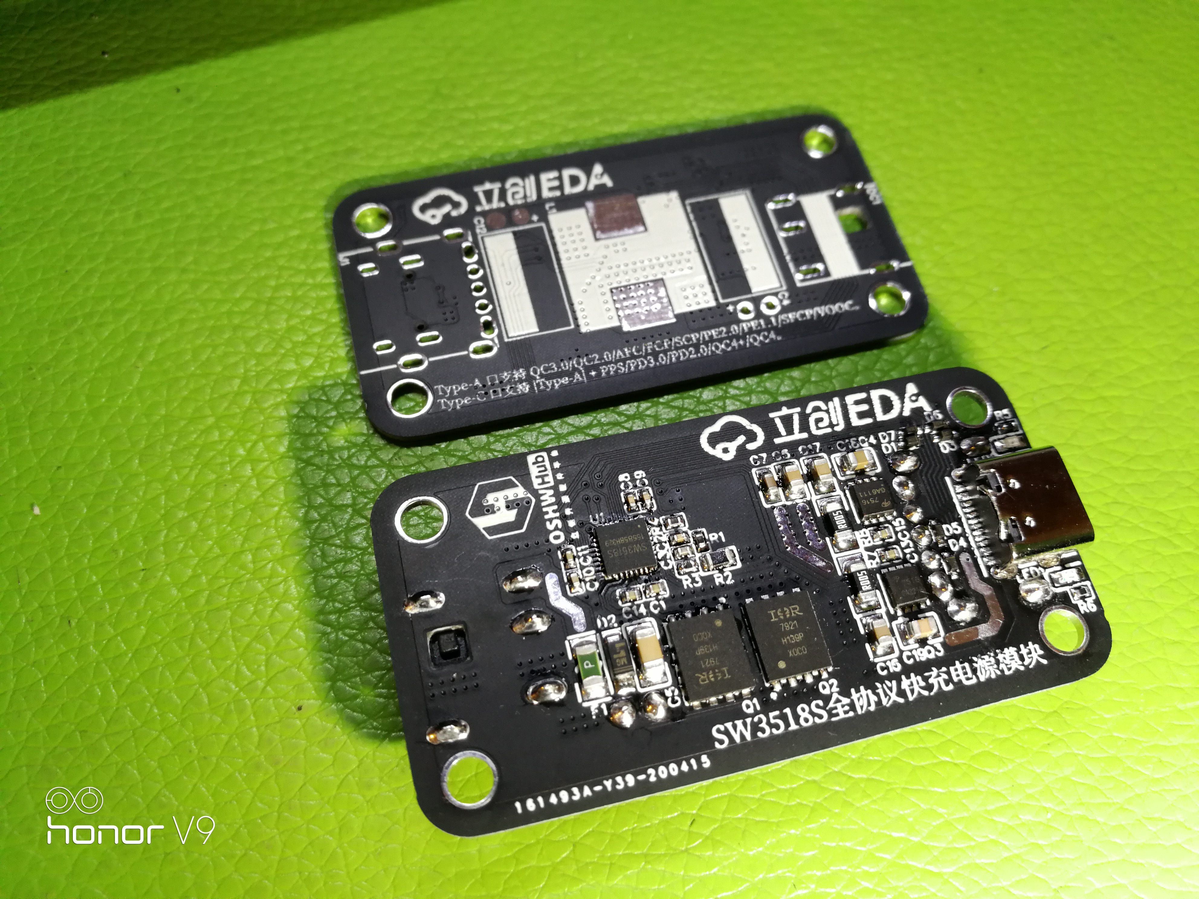

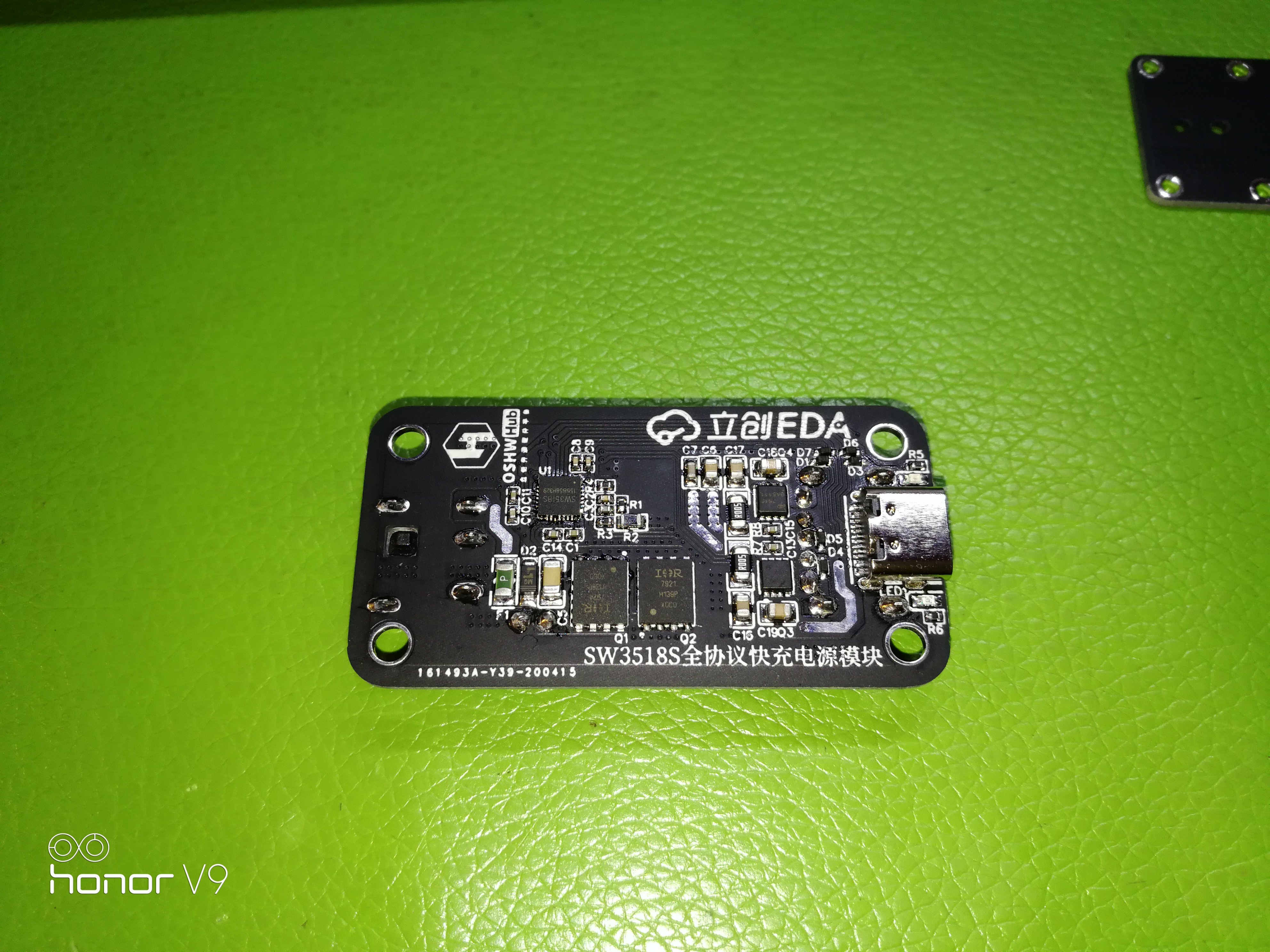

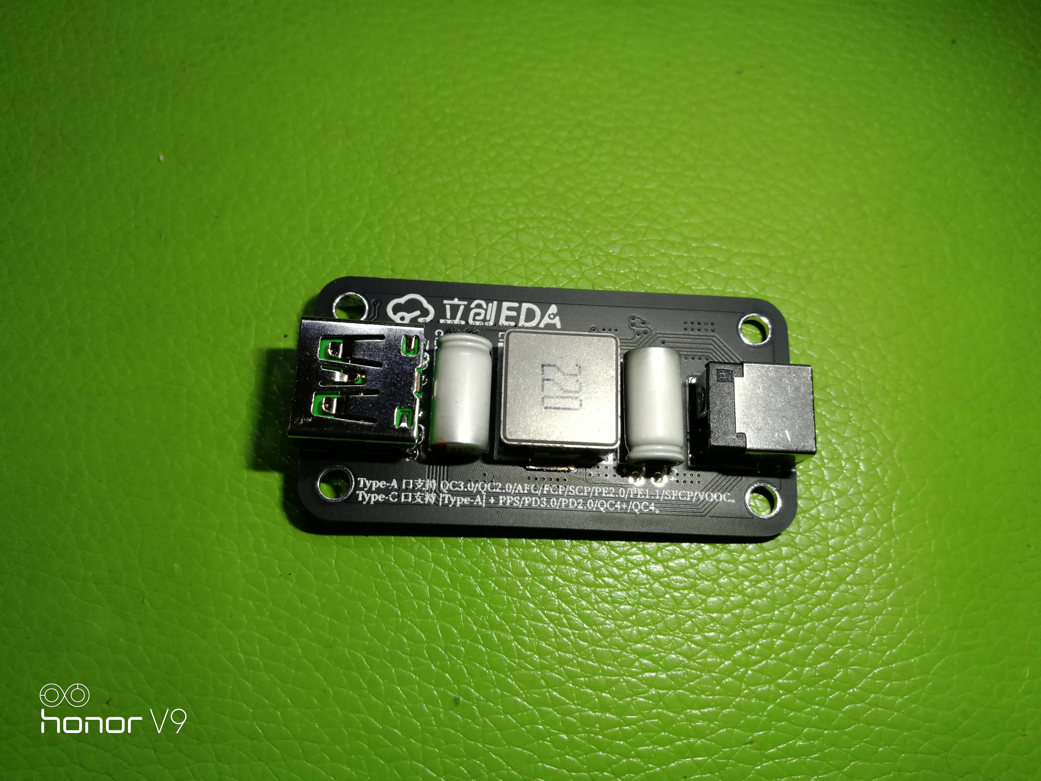

模块可以直接插DC5.5使用。充各类手机,功率大,协议相对全面。
输入电压 12-28V。勿超压。
支持PD的多快充协议双口充电解决方案
SW3518 是一款高集成度的多快充协议双口充电芯片,支持 A+C 口任意口快充输出,支持双口 独立限流。其集成了 5A 高效率同步降压变换器,支持 PPS/PD/QC/AFC/FCP/SCP/PE/SFCP/VOOC 等多种快充协议,CC/CV 模式,以及双口管理逻辑。外围只需少量的器件,即可组成完整的高性能 多快充协议双口充电解决方案。

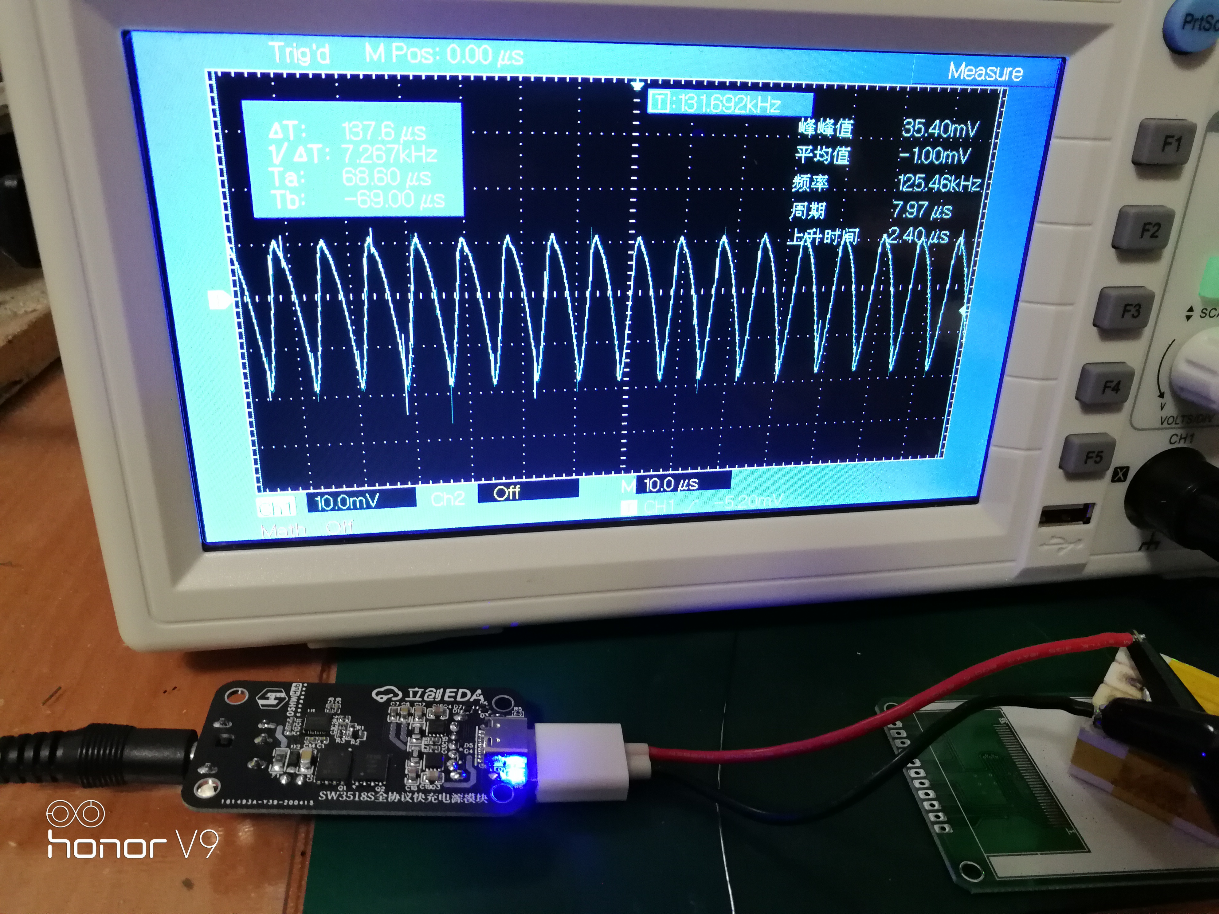

输出5V3.5A时的波纹

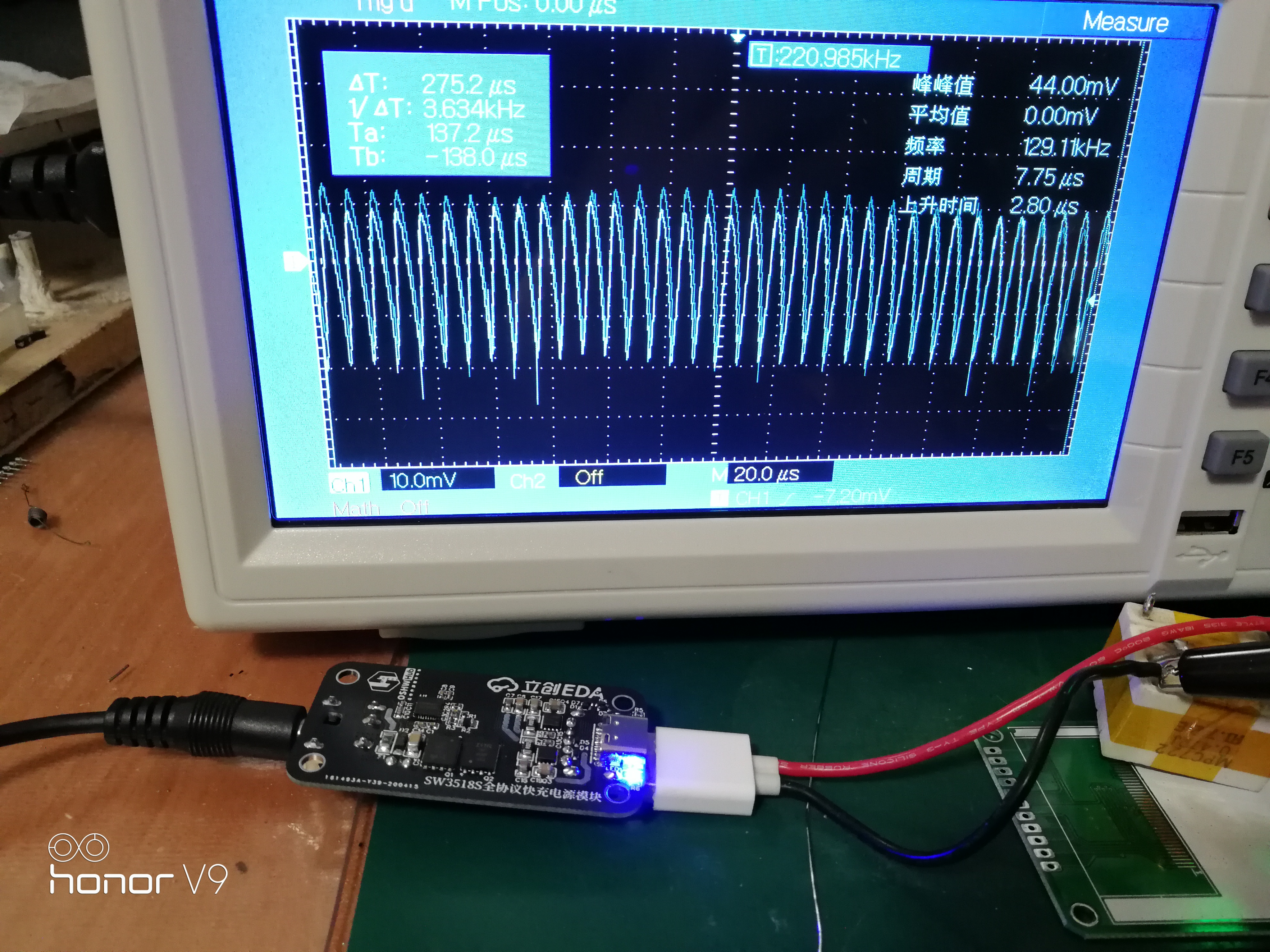

输出5V2.5A时的波纹
