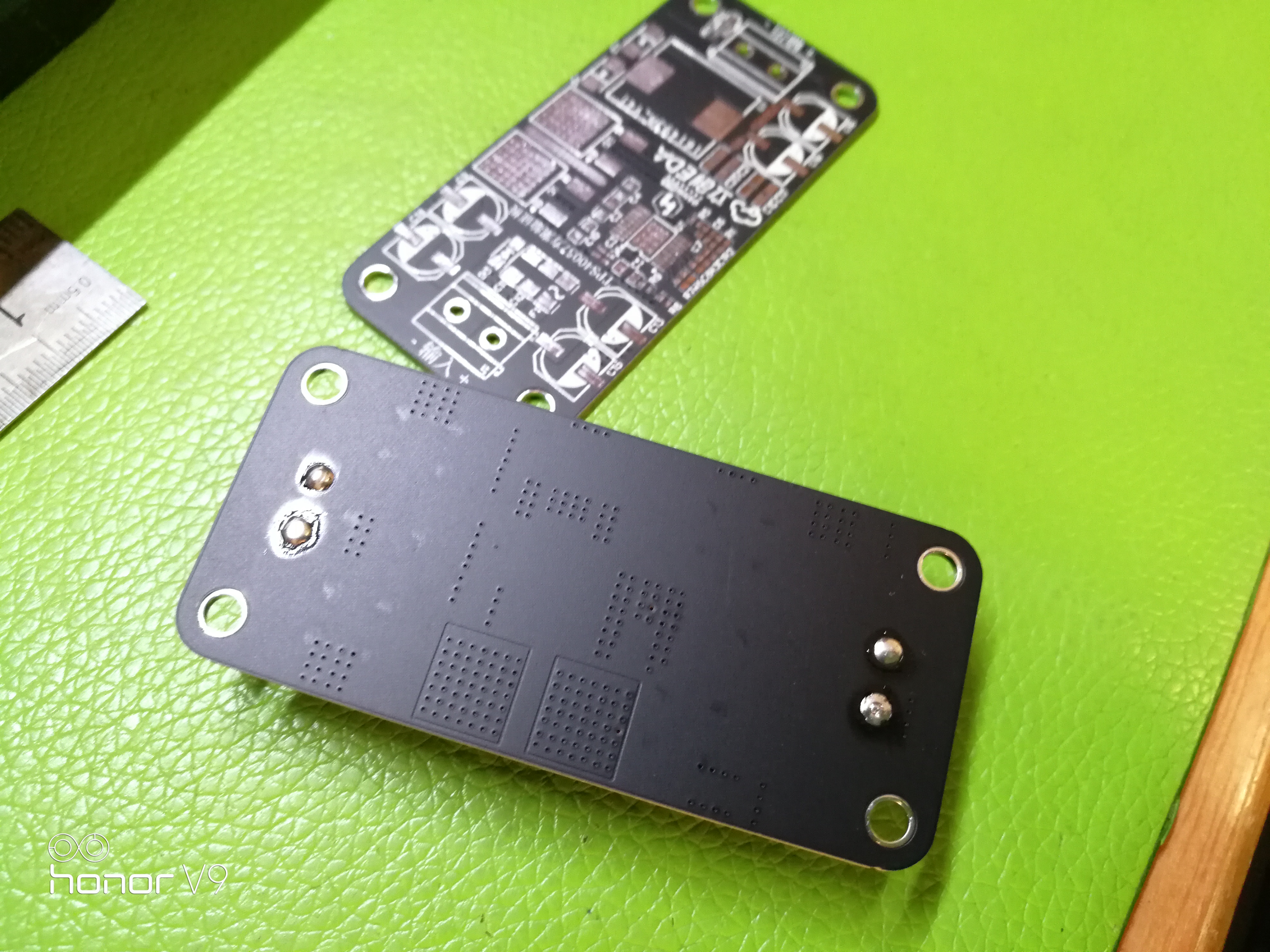

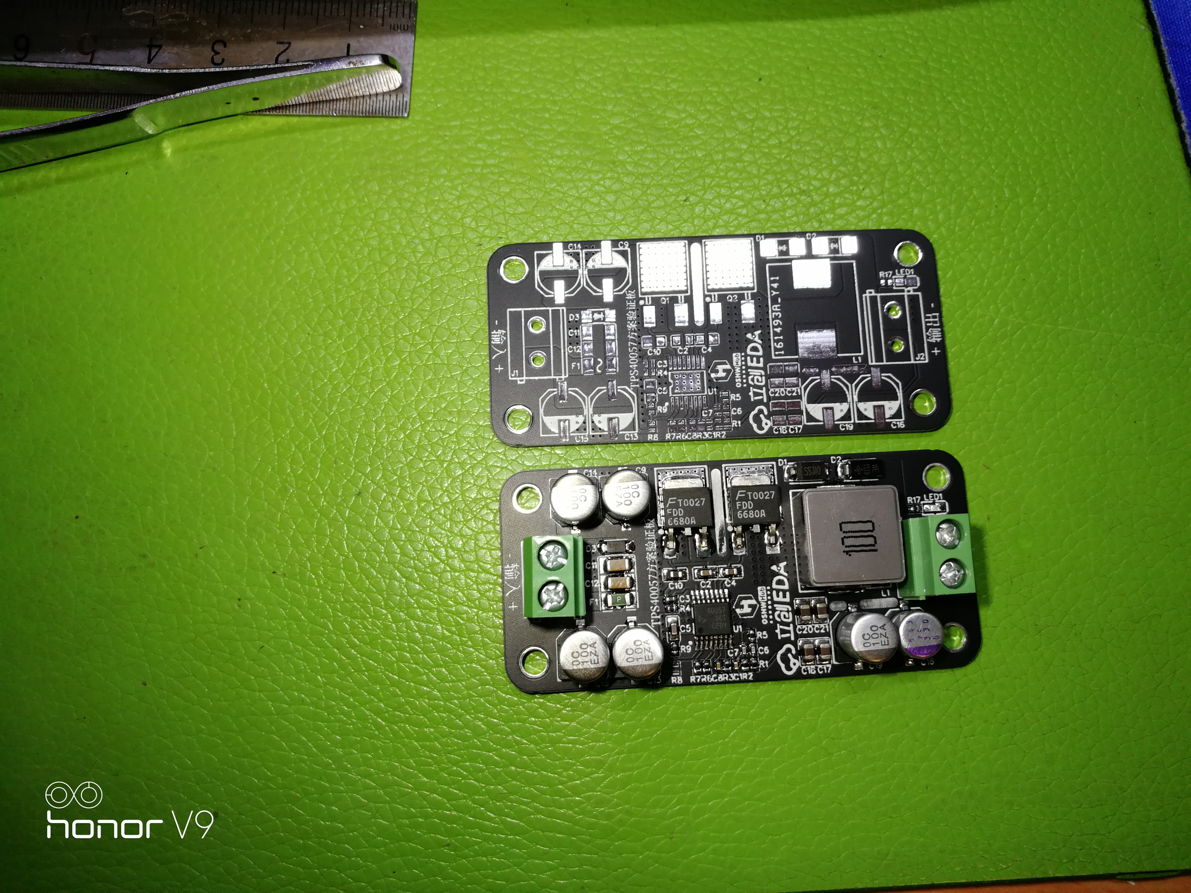

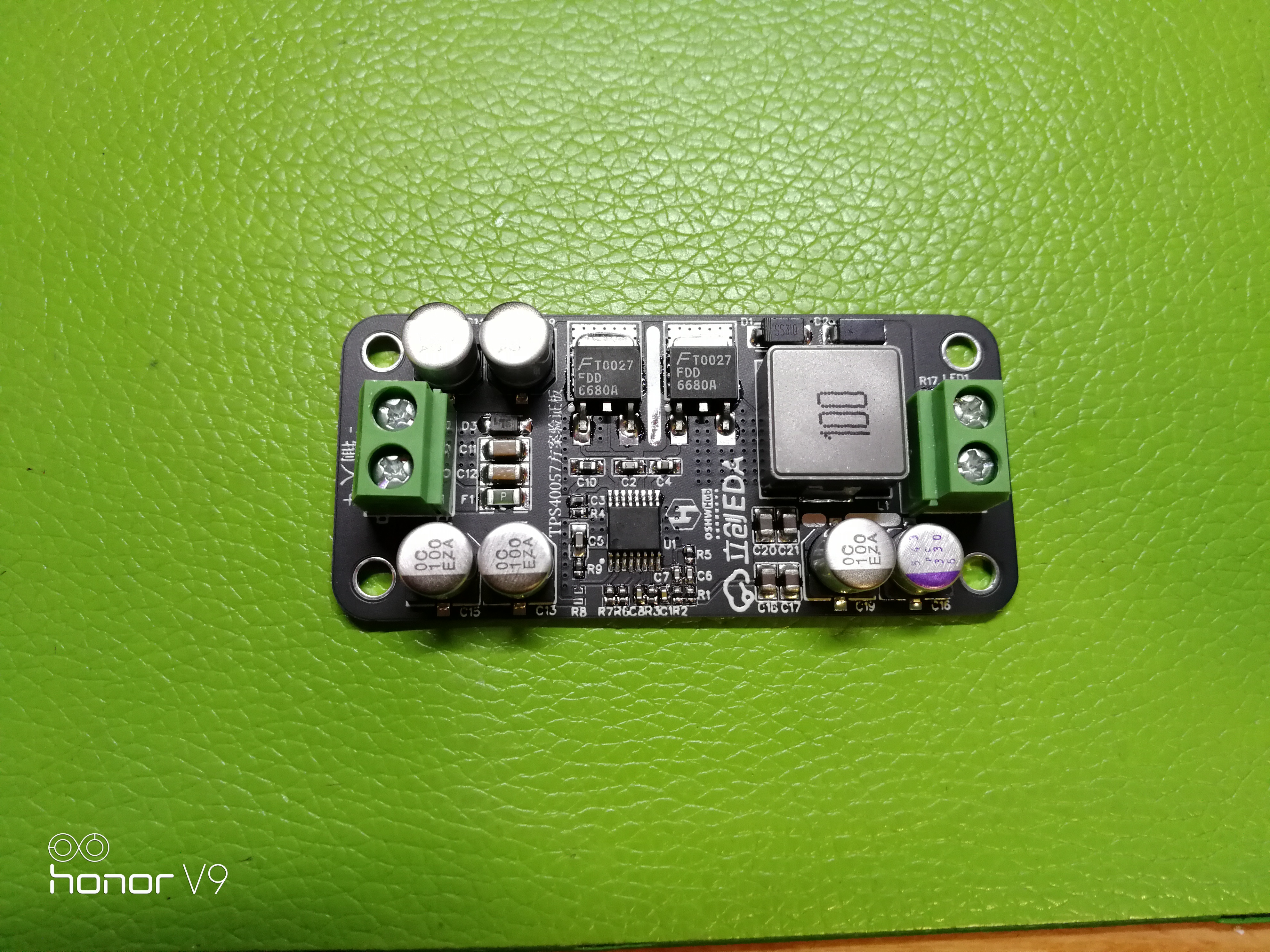

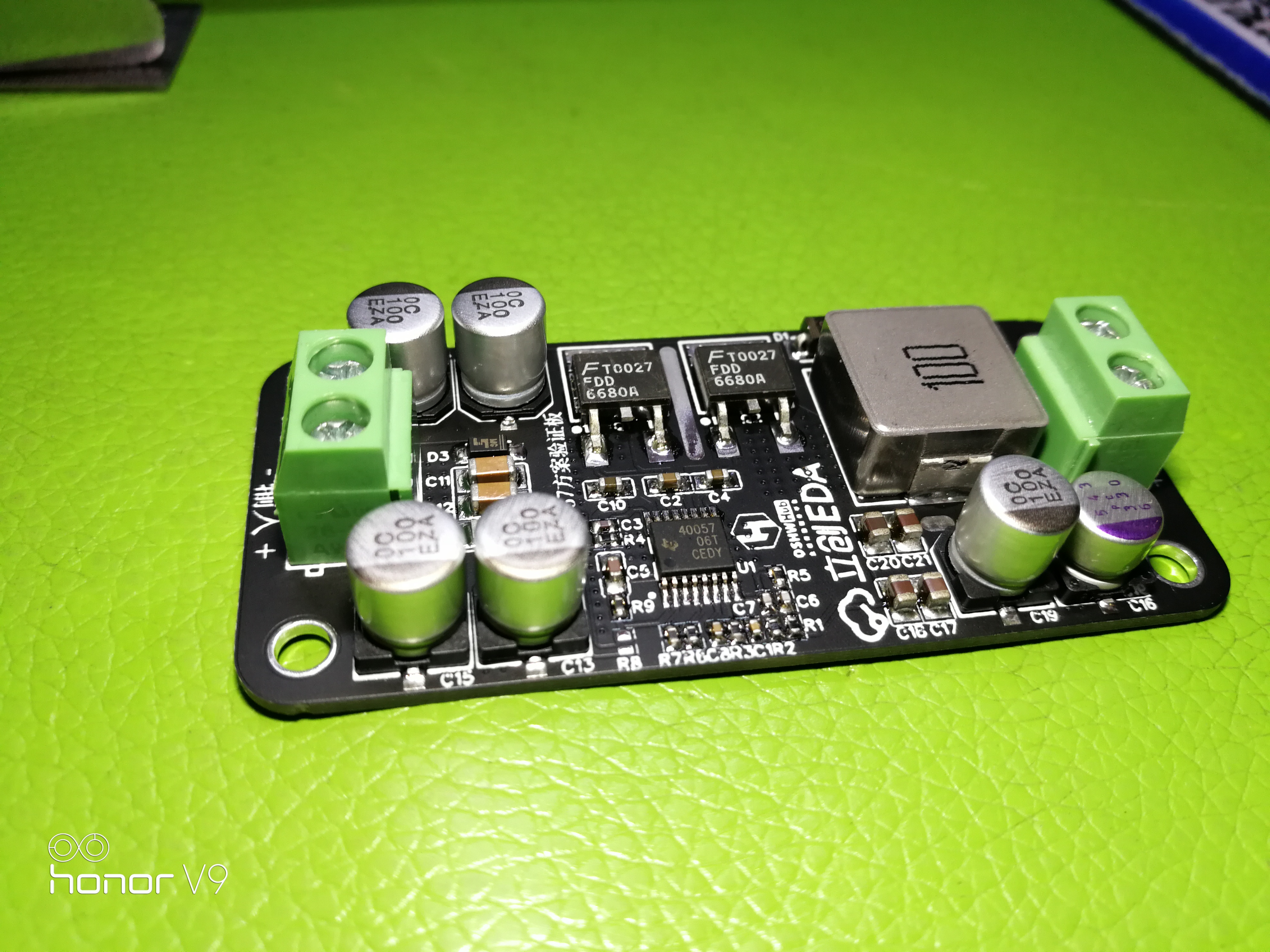

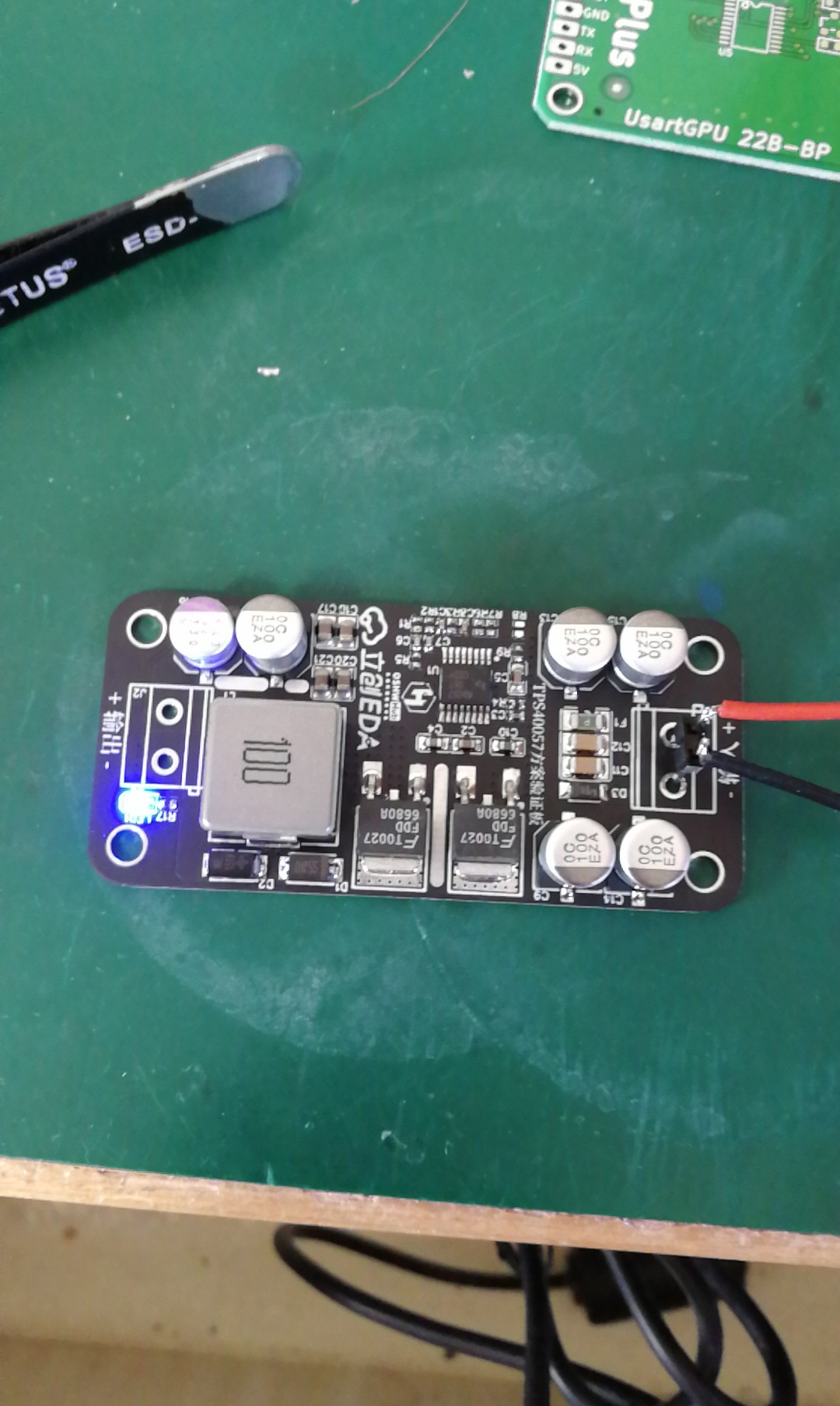

本设计是输入12-24V.设计3A保险和28vTVS电路。
输出5.2V8A固定电压输出。MLCC+固态电容滤波。保证输出波纹
使用1265封装电感,2颗TO252封装低ciss的Nmos。保证输出电流能力。
输入输出均为5.08接线柱。
