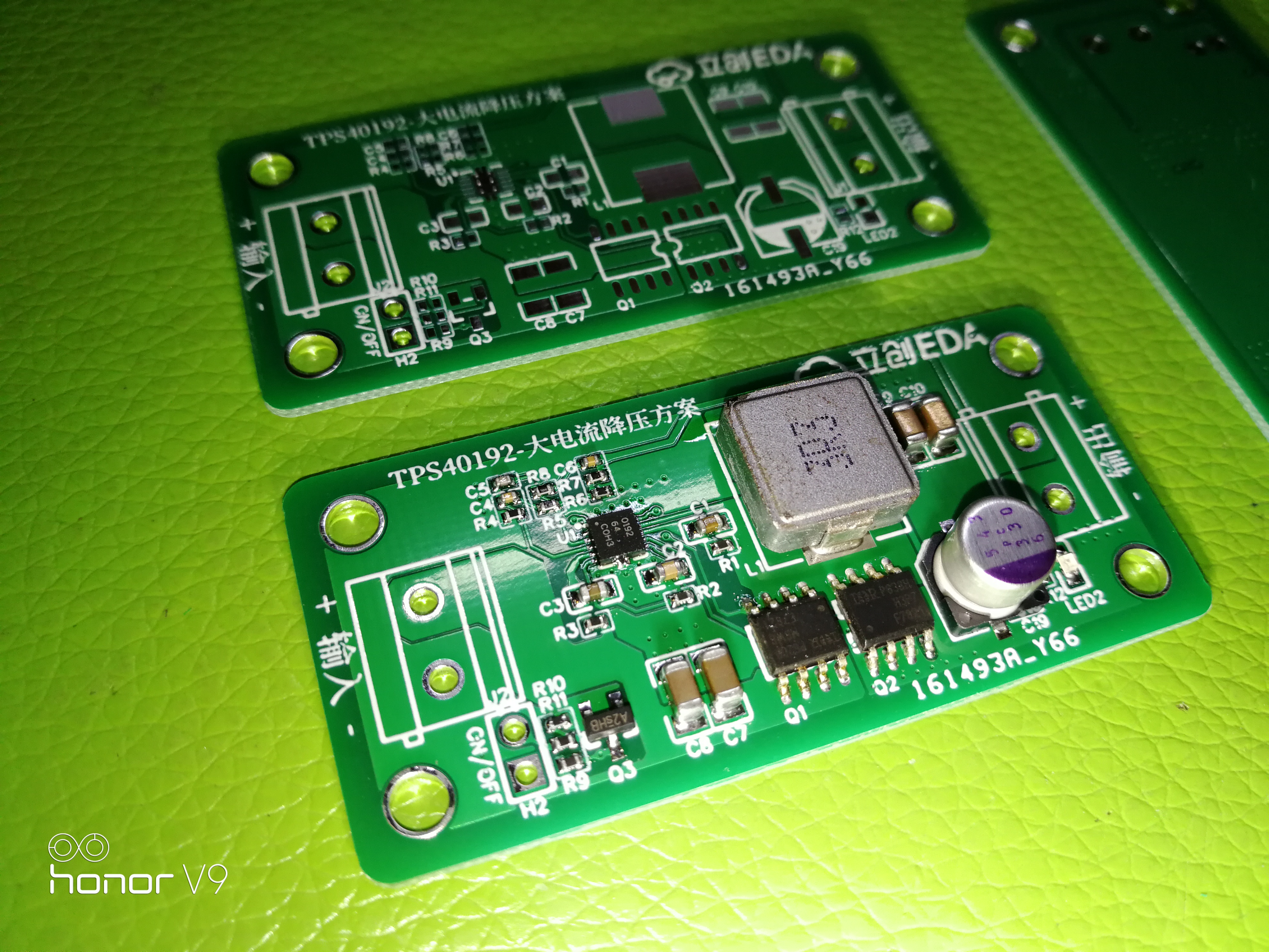

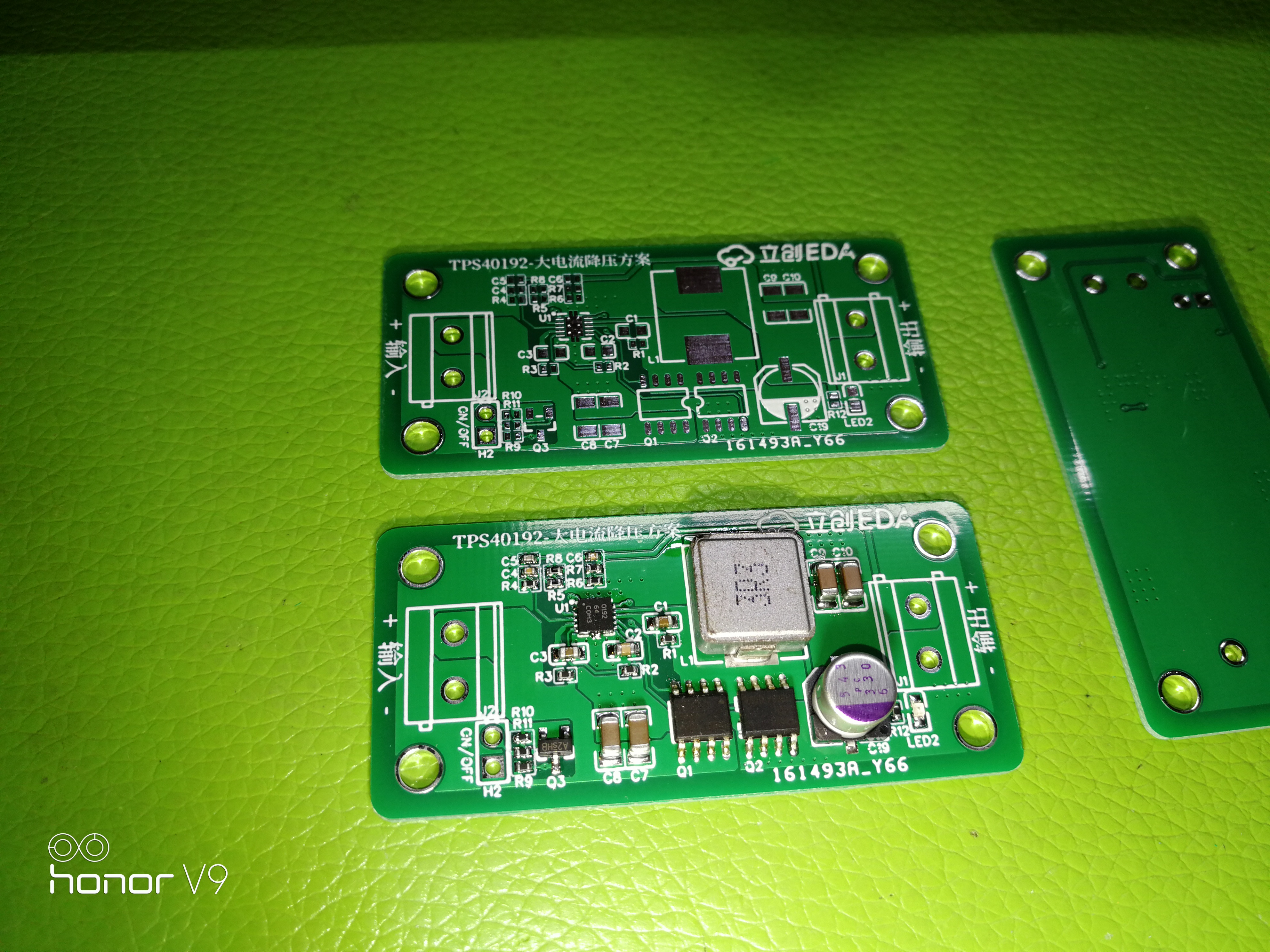

本工程是用于验证立创商城 DC-DC芯片 TPS40192DRCR (商城编号C14972)的方案验证板设计
简介:本工程是用于验证立创商城 DC-DC芯片 TPS40192DRCR (商城编号C14972)的方案验证板设计
创建时间:2020-05-07 13:26:22更新时间:2021-08-05 15:43:59
芯片方案 DC-DC芯片  TPS40192DRCR (商城编号C14972
模块输入输出均为接线柱。
输入电压:8-18V(推荐12V)
输出电压:5V
输出电流:最大10A(设计6A)
静态电流28ma
EN短接关闭模块
负载测试输出效率:
1A(91%),2A(93.7%),3A(94.2%),
4A(94.2%),4.9A(93.8%)
TPS40192为成本优化型同步降压控制器,
输入工作电压范围为 4.5V 至 18V。这些控制器采用电压模式控制架构,具有 600kHz(TPS40192) 的固定开关频率。
由于更高的开关频率有利于使用较小的电感器和输出电容器,因此可实现紧凑型电源解决方案。
自适应反交叉传导方案可用于避免功率FET 出现直通电流。
