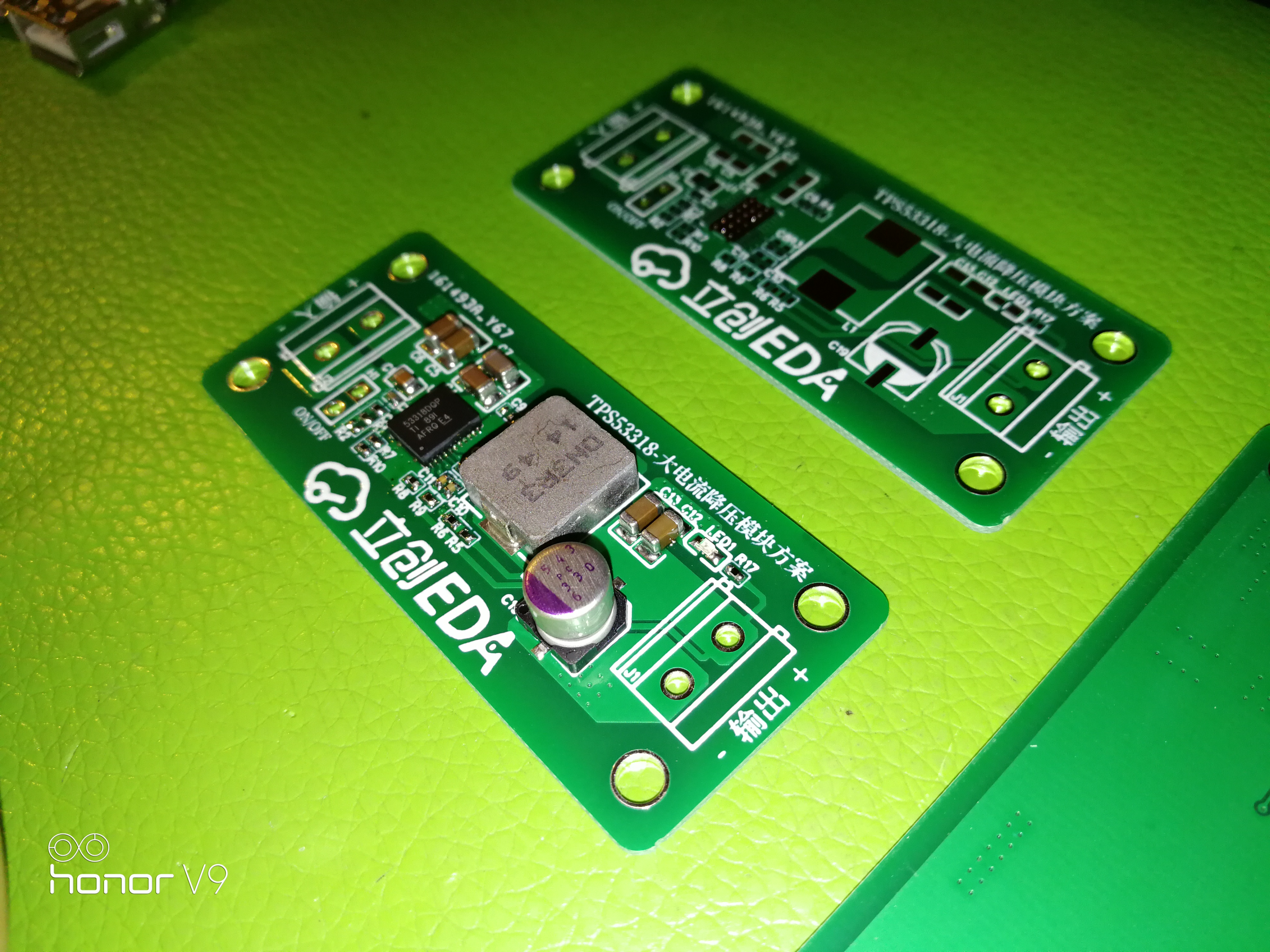

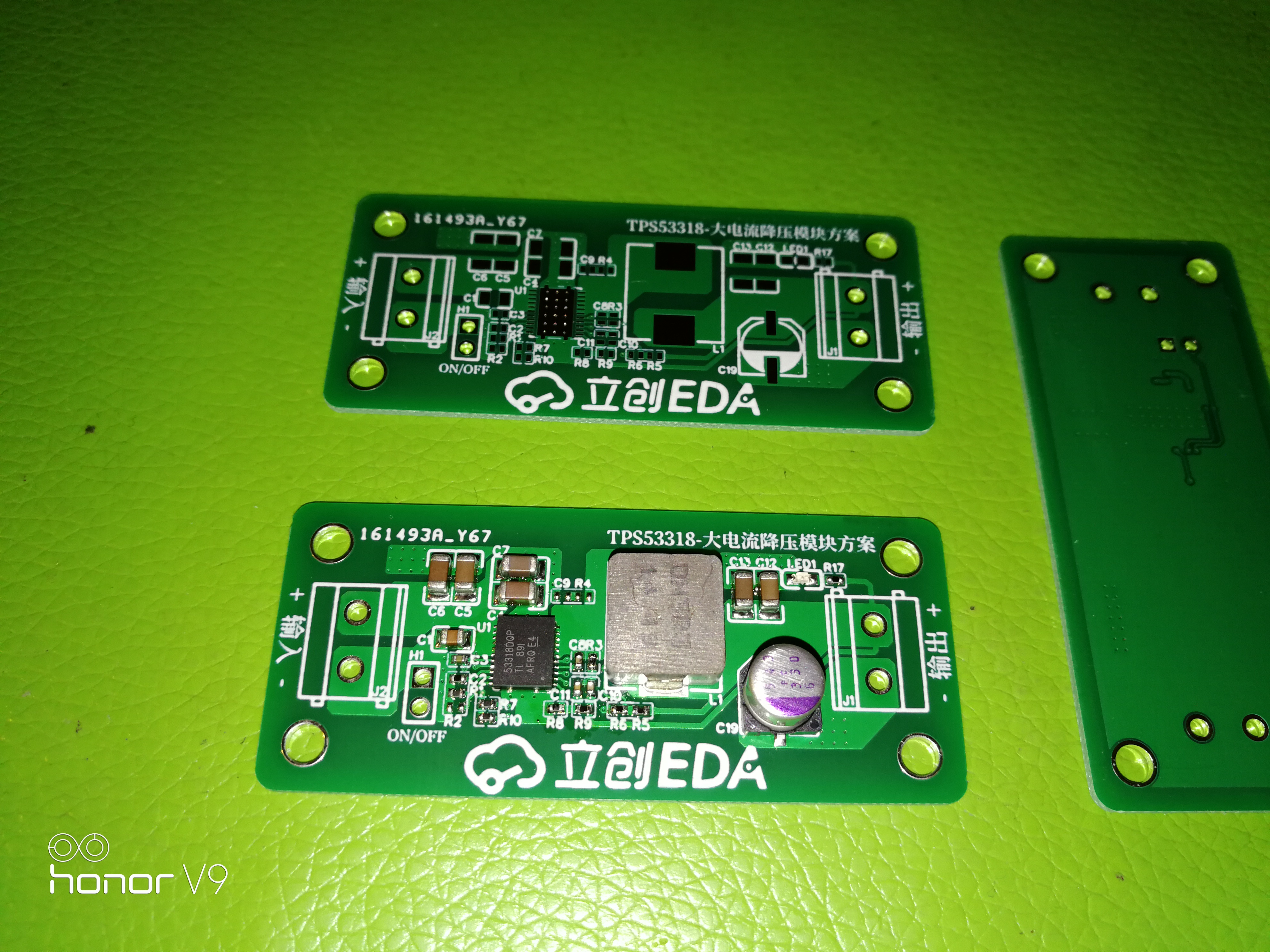

本工程是用于验证立创商城 DC-DC芯片 TPS53318DQPR (商城编号C179745)的方案验证板设计
简介:本工程是用于验证立创商城 DC-DC芯片 TPS53318DQPR (商城编号C179745)的方案验证板设计
创建时间:2020-05-10 08:20:48更新时间:2021-08-05 15:33:51
芯片方案 TPS53318DQPR (商城编号C179745
本方案板输入输出为接线柱方式
输入电压:1.5-22V  (默认12V)
输出电压:0.6-5.5V(设置输出5.1V)
输出电流:MAX 8A(实际控制在6A内)加强散热
开关频率:500KHz
静态电流2ma
负载测试输出效率:
1A(92.7%),2A(95%),3A(95.2%),
4A(94.7%),4.9A(94.1%)
TPS53318 和 TPS53319 器件是集成 MOSFET、具有 D-CAP 模式的 8A 或 14A同步开关。
它们被设计用于易于使用、低外部组件数量、和空间受限的电源系统。
这些器件特有精准的 1%,0.6V 基准,和集成的升压开关。
富有竞争力的 特性 包括:1.5V 至 22V 宽转换输入电压范围、所用外部组件极少、针对超快速响应的 D-CAP™
模式控制、自动跳跃模式操作、内部软启动控制、可选频率并且无需补偿。
