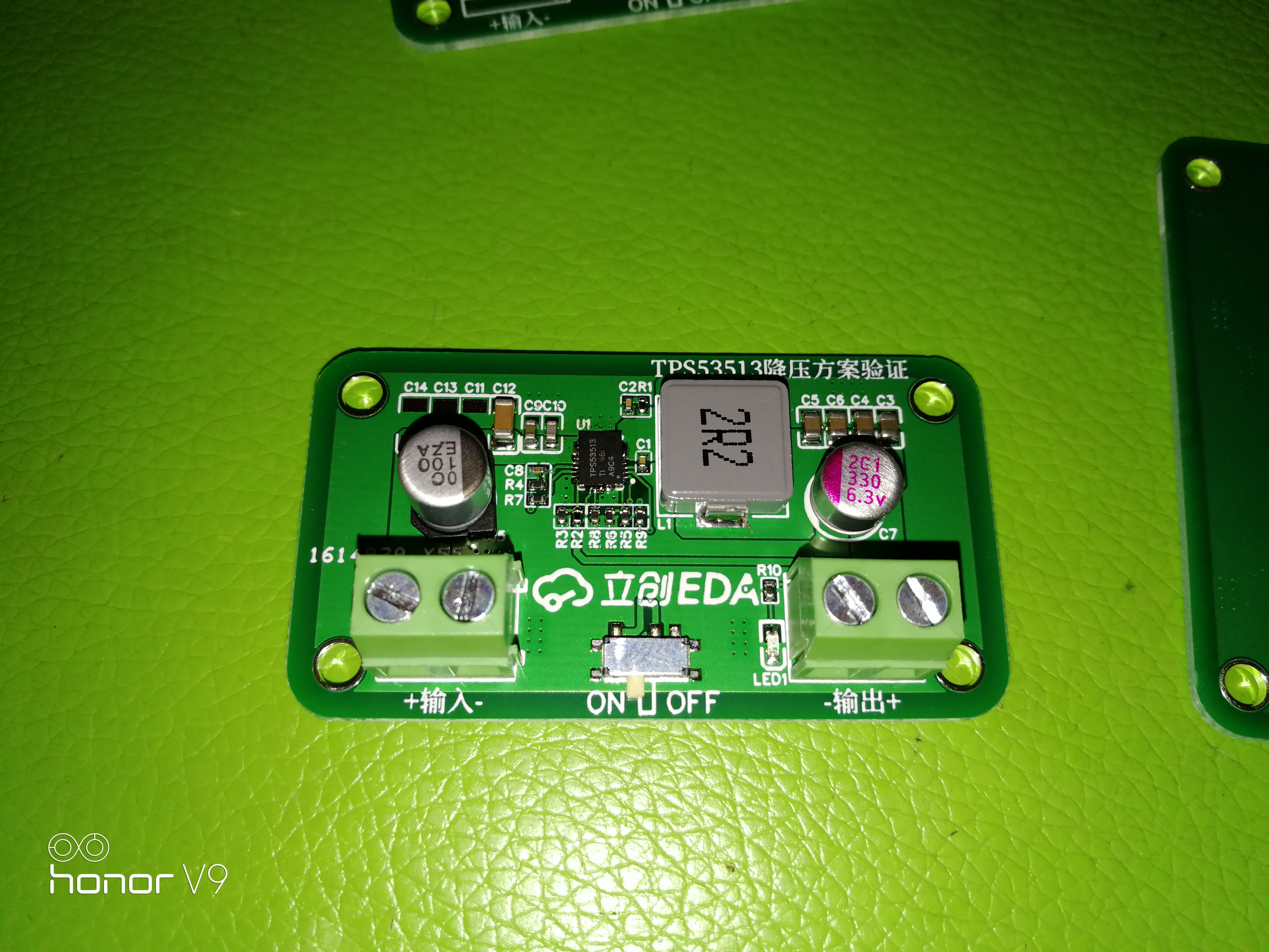

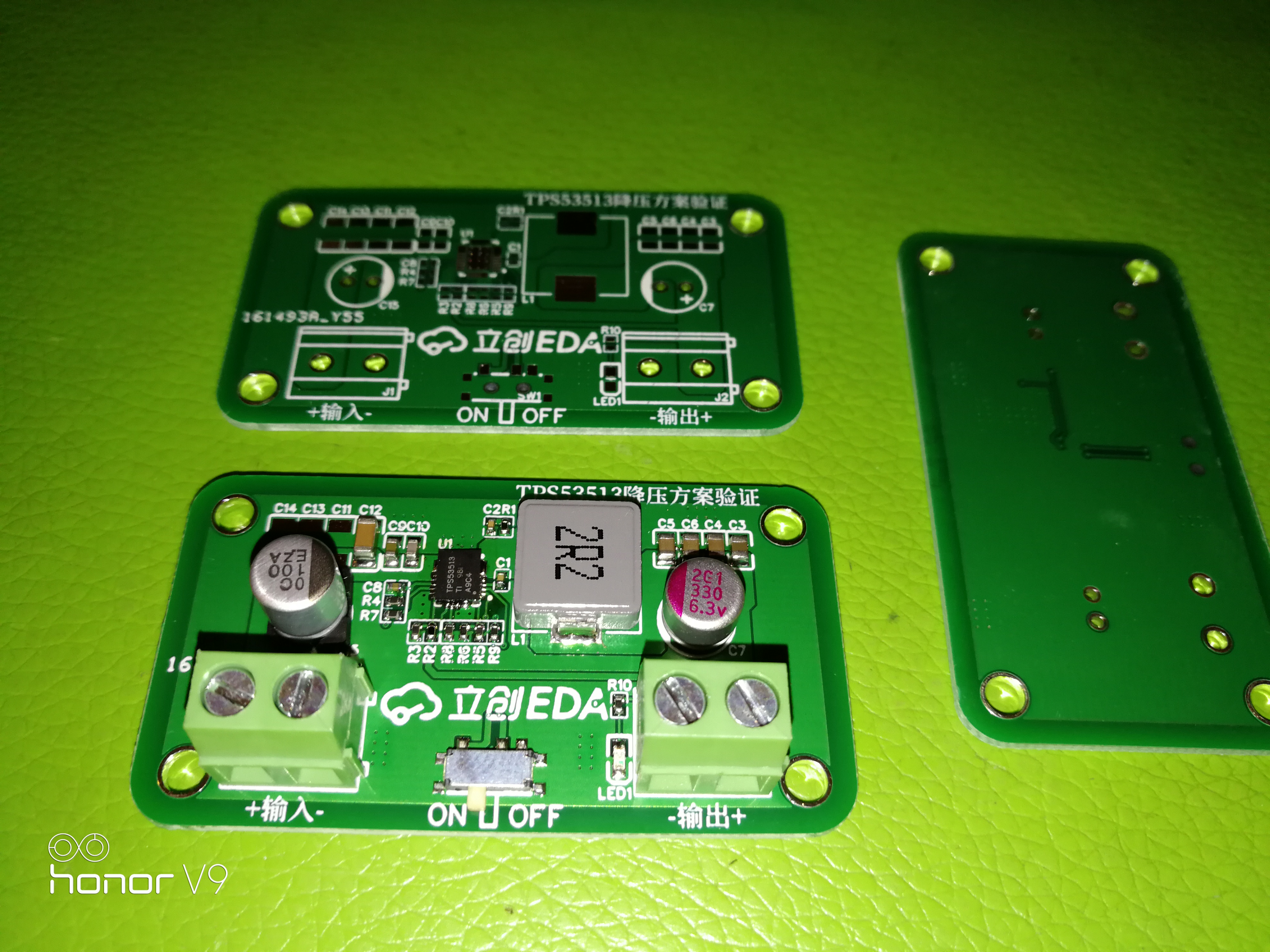

本工程是用于验证立创商城 DC-DC芯片 TPS53513RVER(商城编号C436098)的方案验证板设计
简介:本工程是用于验证立创商城 DC-DC芯片 TPS53513RVER(商城编号C436098)的方案验证板设计
创建时间:2020-04-23 00:14:08更新时间:2021-08-05 15:39:28
模块说明:
输入输出为接线柱方式。
EN使能引出,可手动打开关闭模块降压。
输入电压 1.5V-18V(默认12V)
输出电压 0.6V-5.5V
(模块为固定电压输出,通过修改分压电阻调节。验证设计为5V输出)
可输出电流 4A,大电流需要加强散热
开关工作频率 200kHz ~ 1MHz
静态电流32ma
负载测试输出效率:
1A(91%),2A(94%),3A(94.5%),4A(94%)
**TPS53513** 器件是一款具有自适应导通时间 D-CAP3 控制模式的小尺寸同步降压转换器。
此器件简单易用,具有较少的外部组件数量,可适用于空间受限的电源系统。
该器件 具有 高性能集成 MOSFET、精度为 0.5% 的 0.6V 电压基准和一个集成的升压开关。
具有竞争力的 特性 包括极少的外部组件数量、快速的负载瞬态响应、自动跳跃模式操作、内部软启动控制,并且不需要补偿。
