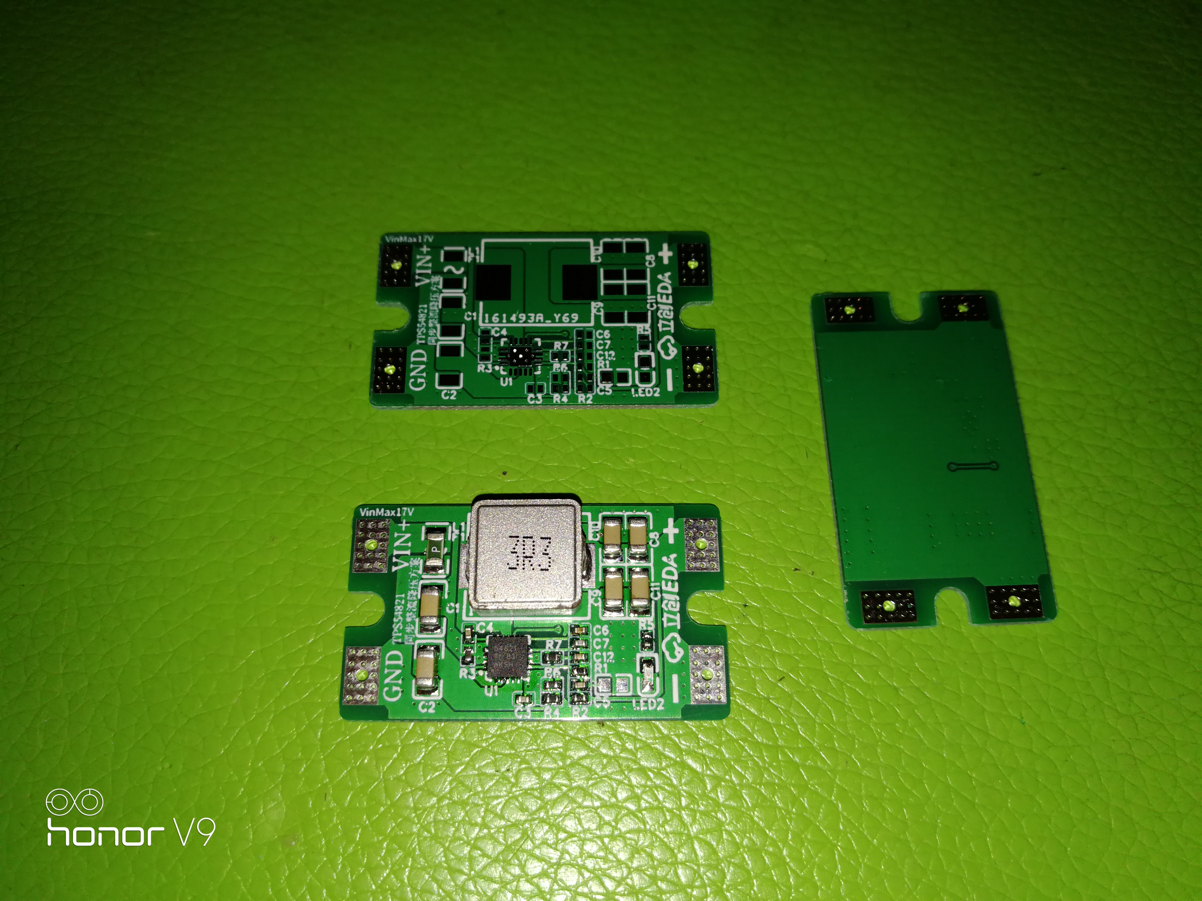

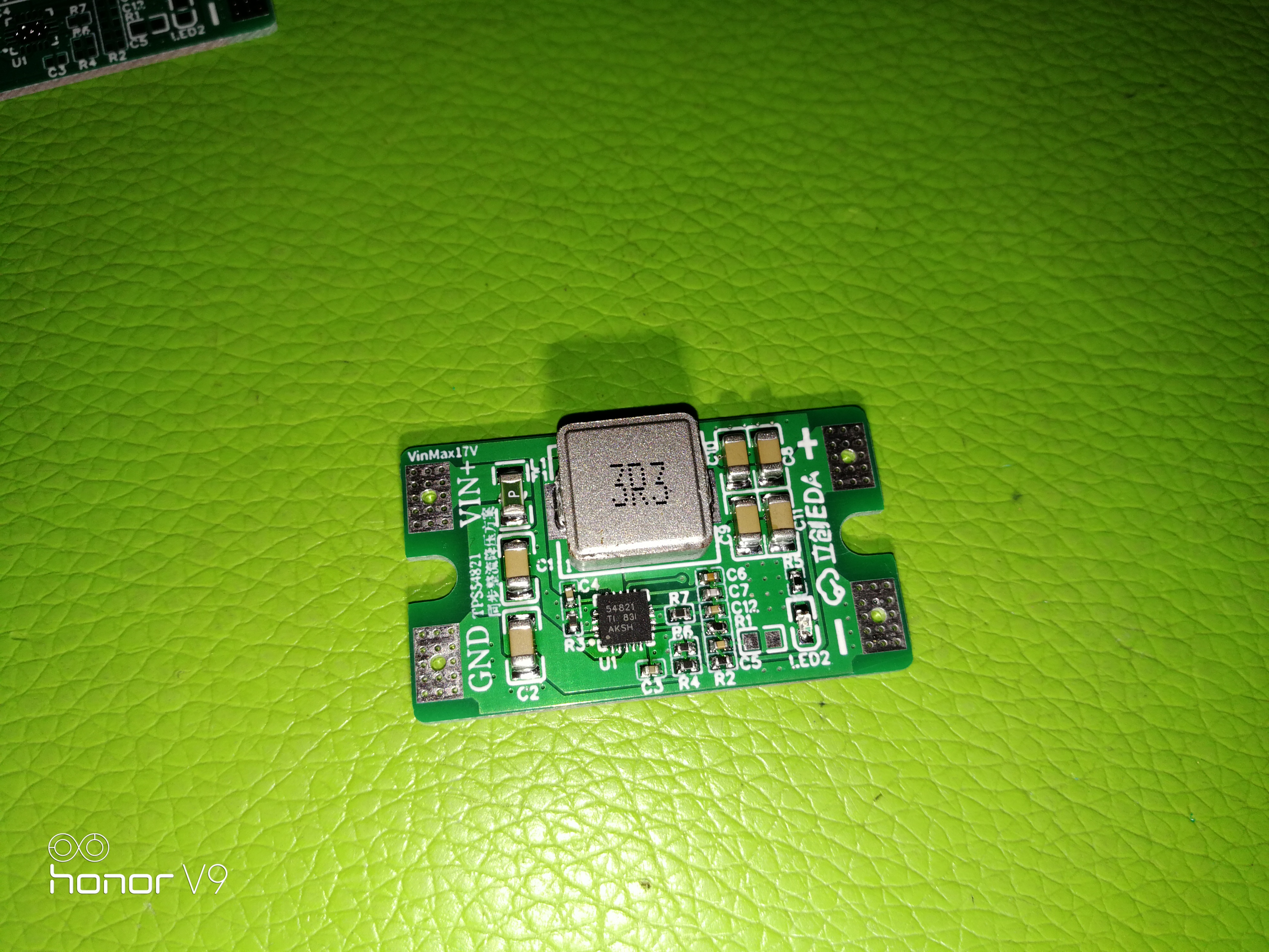

本工程是用于验证立创商城 DC-DC芯片 TPS54821RHLR(商城编号C57461)的方案验证板设计
简介:本工程是用于验证立创商城 DC-DC芯片 TPS54821RHLR(商城编号C57461)的方案验证板设计
创建时间:2020-05-21 08:27:43更新时间:2021-08-12 16:02:32
芯片方案 DC-DC芯片 TPS54821RHLR(商城编号C57461
模块化PCB
输入电压:4.5-17v
输出电压:可调电压(默认设置3.3v)
输出电流:3A(最大8A1V,大电流需加足够的散热)
开关频率:200 kHz 至 1.6 MHz 开关频率
静态电流21ma
负载测试输出效率:
1A(90.2%),2A(92.3%),3A(91.9%)
