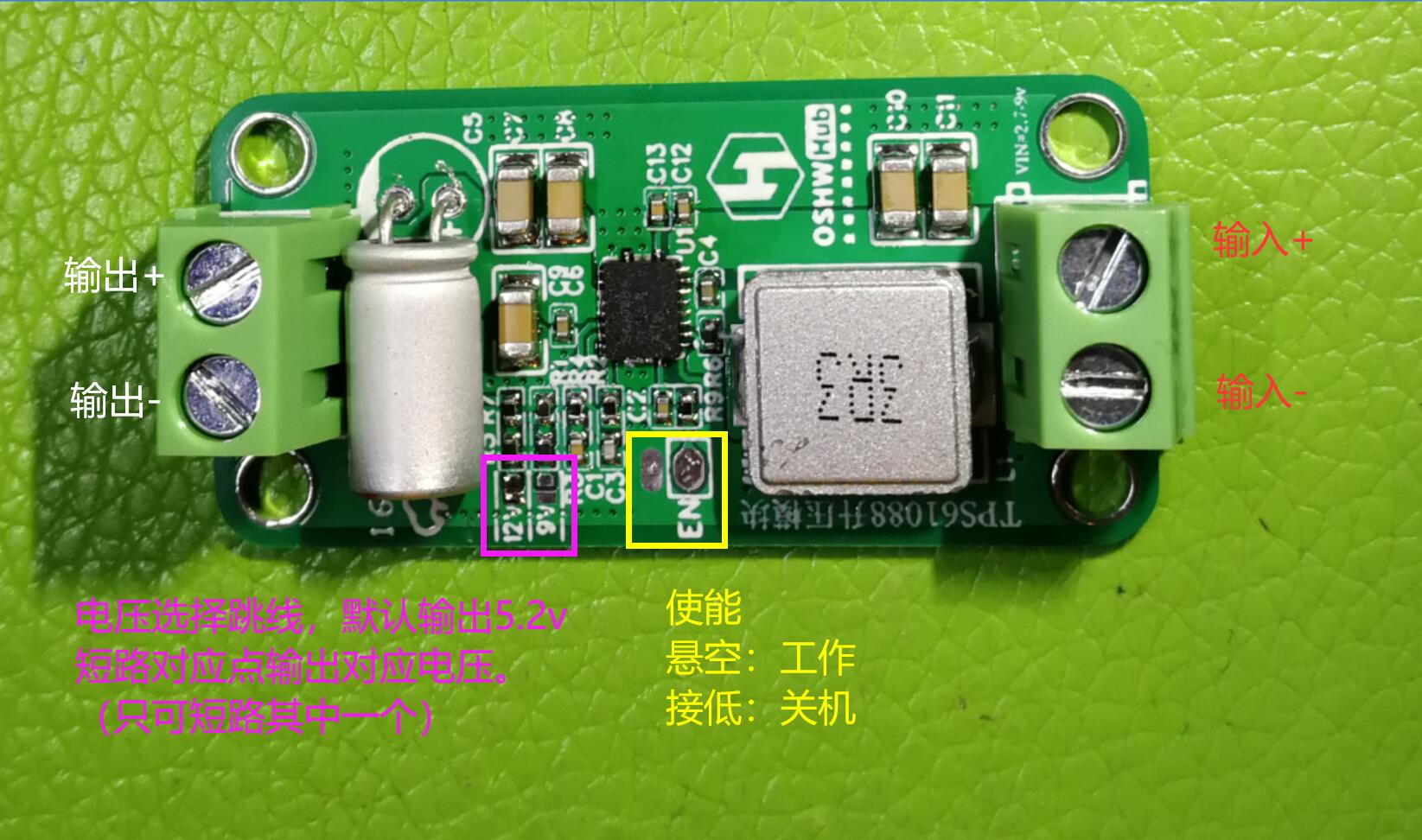

本模块说明:
输入电压2.7-9v,无反接保护,注意输入极性。
引出EN接口,悬空=升压工作,接地=关机。
引出2个电压短路点,选择对应的短路点链接后,模块输出对应的电压。
(只可短路其中1个点。不能同时短路)
升压模块,输入永远比输出低。注意。总输出功率控制在25W以内。
