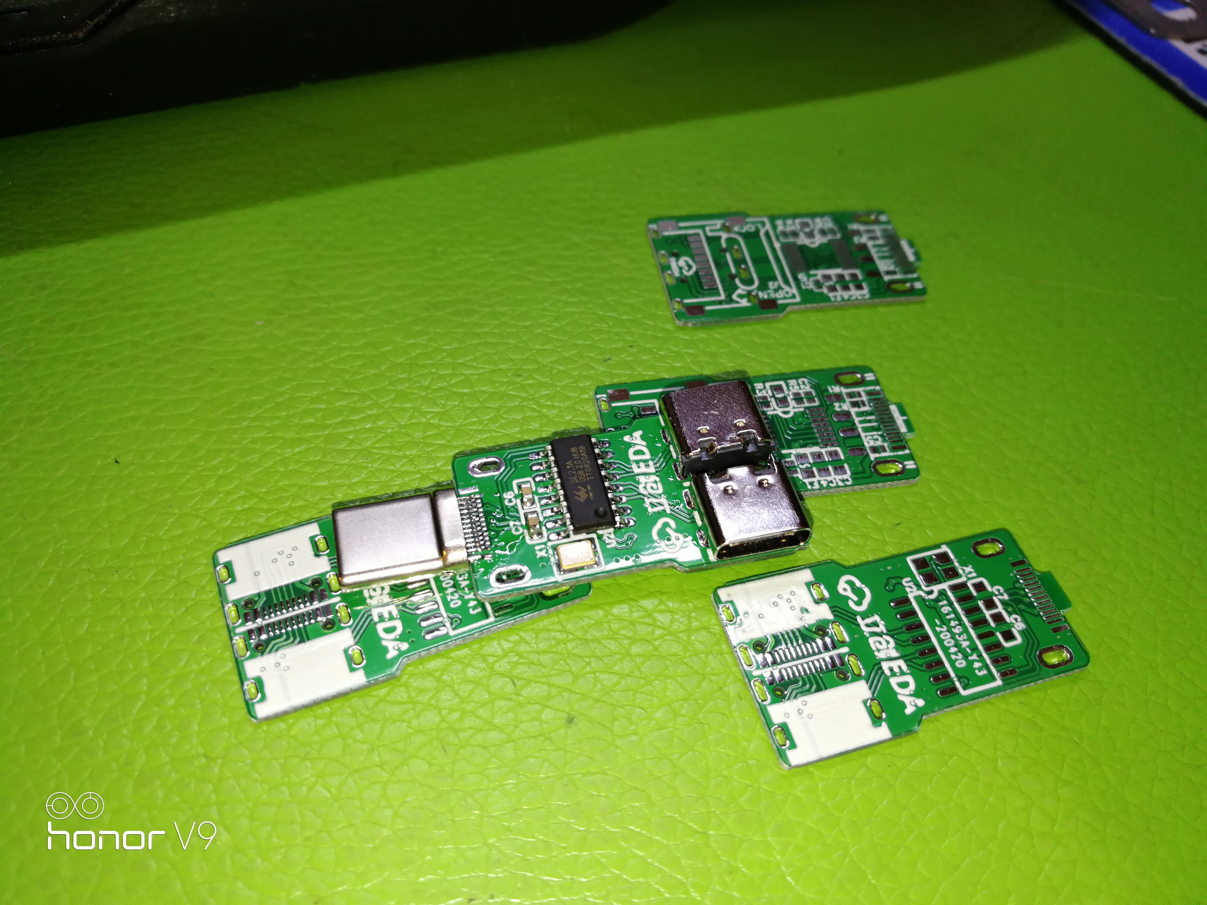

现在的手机OTG应用日益增多。所以做了这款手机OTG-HUB。
使用商城在售HUB元件 SL2.1A (商城编号C192893),在售USB读卡器芯片  GL823K暂无现货(商城编号C284879)等元器件。

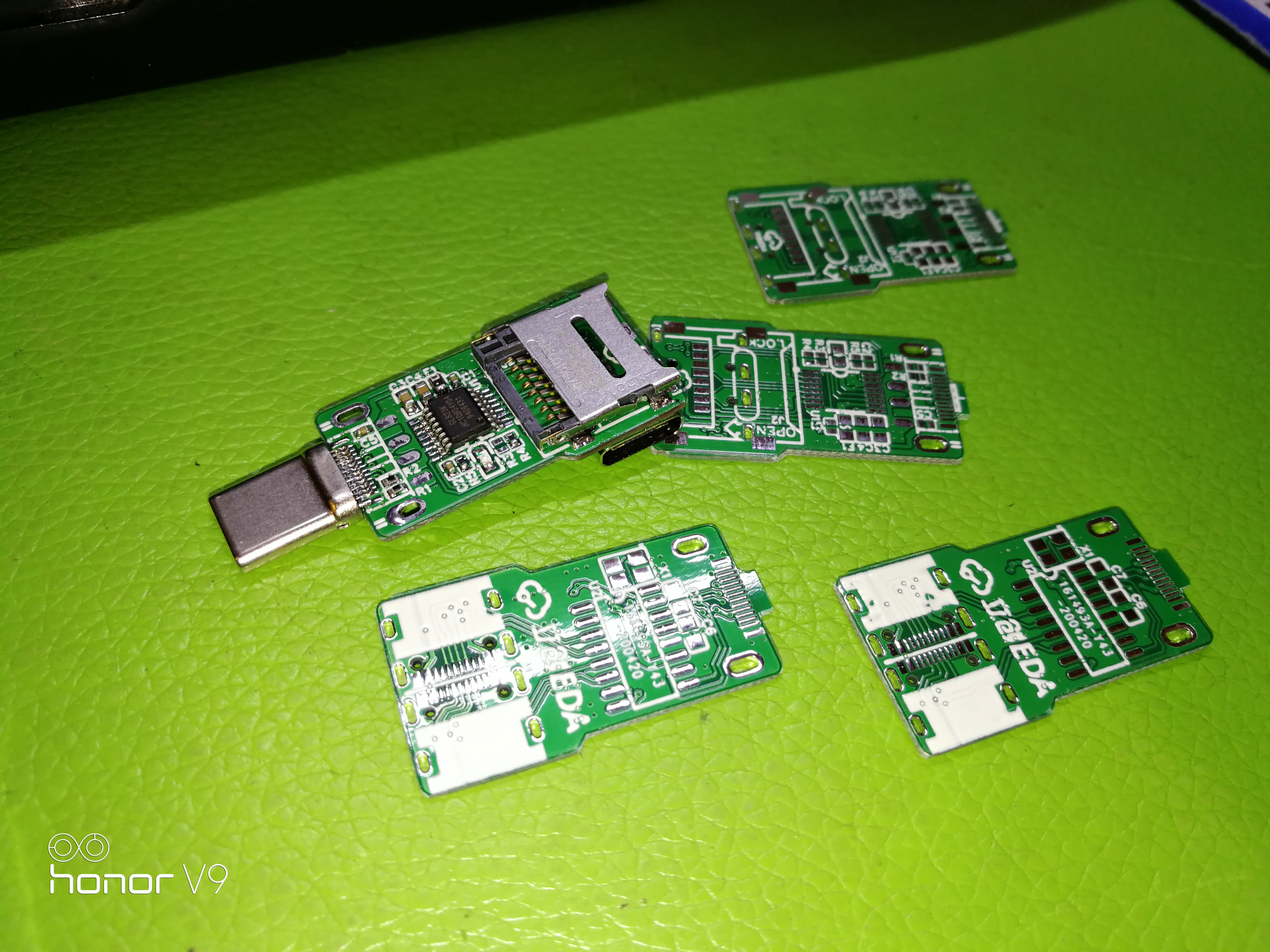

OTG-HUB使用1分3模式,通过TYPEC插头链接手机,识别到OTG模式。
通过SL2.1A扩展成3路USB。版面原因1路未用。
其中1路给读卡器芯片GL823K使用。卡座使用小型翻盖式的。
另外2路通过两个不同方向的TYPEC接口引出。可以外接更多的USB设备,诸如鼠标键盘之类的。
已在  数码之家   发布该工程详情  ,链接:  https://www.mydigit.cn/forum.php?mod=viewthread&tid=147230

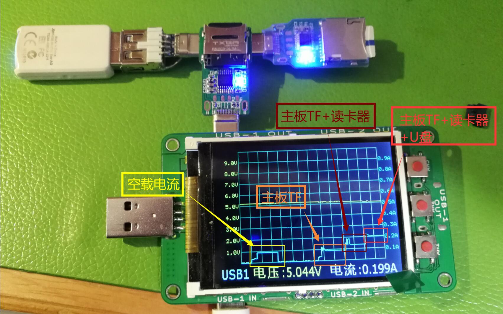

挂在电流测试,空载和板上TF卡装载后的电流一致。比较有意思。多读个卡竟然不增加电流。
