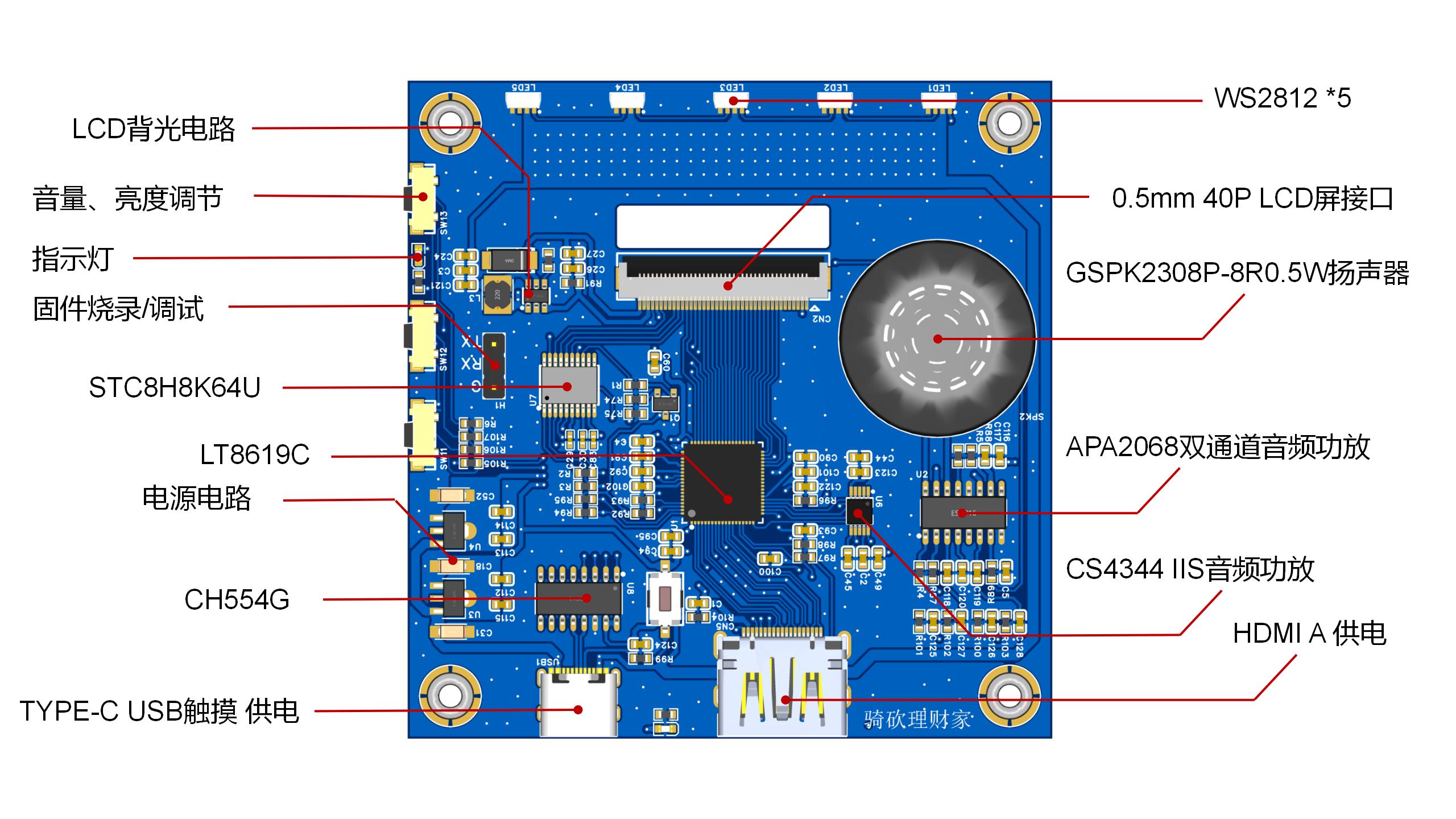

PCB示意图:

  • 根据原理图进行PCB的焊接,系统由5V电源供电(可由HDMI线或TYPE-C线单独供电),由两颗1117线性降压输出3.3V和1.8V。
  • 为了实现板子的HDMI屏功能以及USB触摸功能,板子焊接好后需要分别对两个部分进行固件的烧录。
  • 首先是HDMI屏部分,准备一个USB转TTL模块,将其RX、TX、GND连接到板子上的4P排针,用STC-ISP软件烧录固件,冷启动部分通过插TYPE-C或HDMI给系统上电实现。
  • 然后是USB触摸部分,按住2P轻触按键U9,通过TYPE-C线将板子连接至电脑,打开WCHISPtool软件,选中烧录固件,点击下载程序即可。
