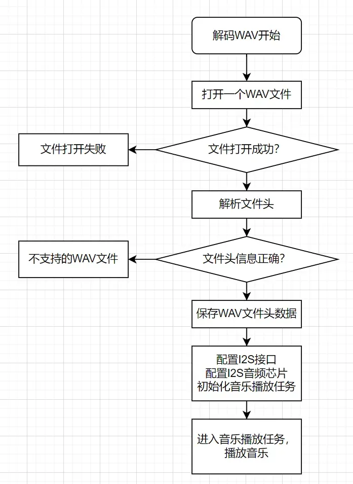

6.3WAV文件解码程序
截自开源前,项目支持WAV音频解码,这里简单的讲解以下WAV音频解码的流程
这里讲述一个最简单的WAV音频解码器的工作流程,如下流程图所示
第一步>>程序读取WAV文件头,获取到正确的文件头信息,若信息不正确则返回文件格式不支持,若信息正确则保存配置信息
第二步>>保存的配置信息将用来配置I2S接口和I2S设备,完成配置后即可进入WAV播放状态
第三步>>进入WAV播放状态前,创建用于填充PCM音频流的定时器中断或任务,确保能传送音频流到I2S
这里值得注意的是,ESP32S3的I2S数据流不需要我们很按照时间的传送,这就意味着我们可以通过创建一个RTOS任务的方式循环向I2S进行PCM音频数据流填充
第四步>>任务启动,进入播放状态
第五步>>填充的过程中检查文件播放是否正常,是否达到文件末尾,是否有其他指令,并且根据指令控制I2S的状态(播放/停止)以及文件填充的状态
文件填充的方式采用一次定量的从文件中取出一定字节的数据,若某次取出数据后剩余的数据量刚好为0或者无法被再被整除一次,那么表示文件已经播放到末尾
完整的WAV播放器框图请参考6.4
