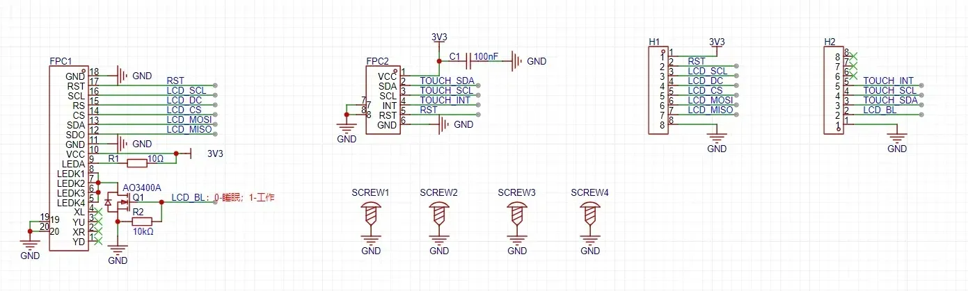

  1. 触摸显示模块
触摸模块根据屏幕供应商选型进行拓展板绘制,并通过 2 个 8pin 排针连接到主板上。触摸电路板设计要点如下:
  • 需注意 BL 的开启是高电平,通过 Nmos 控制,接入芯片引脚以实现 PWM 调光。
  • 为节省引脚占用,CS 通过 IO 扩展控制(参考实战派),取消 MOSI、TOUCH_INT 功能,同时 RST 接入系统复位 IO、触摸 I2C 接入总线,因此实际 IO 占用仅 4 个。
