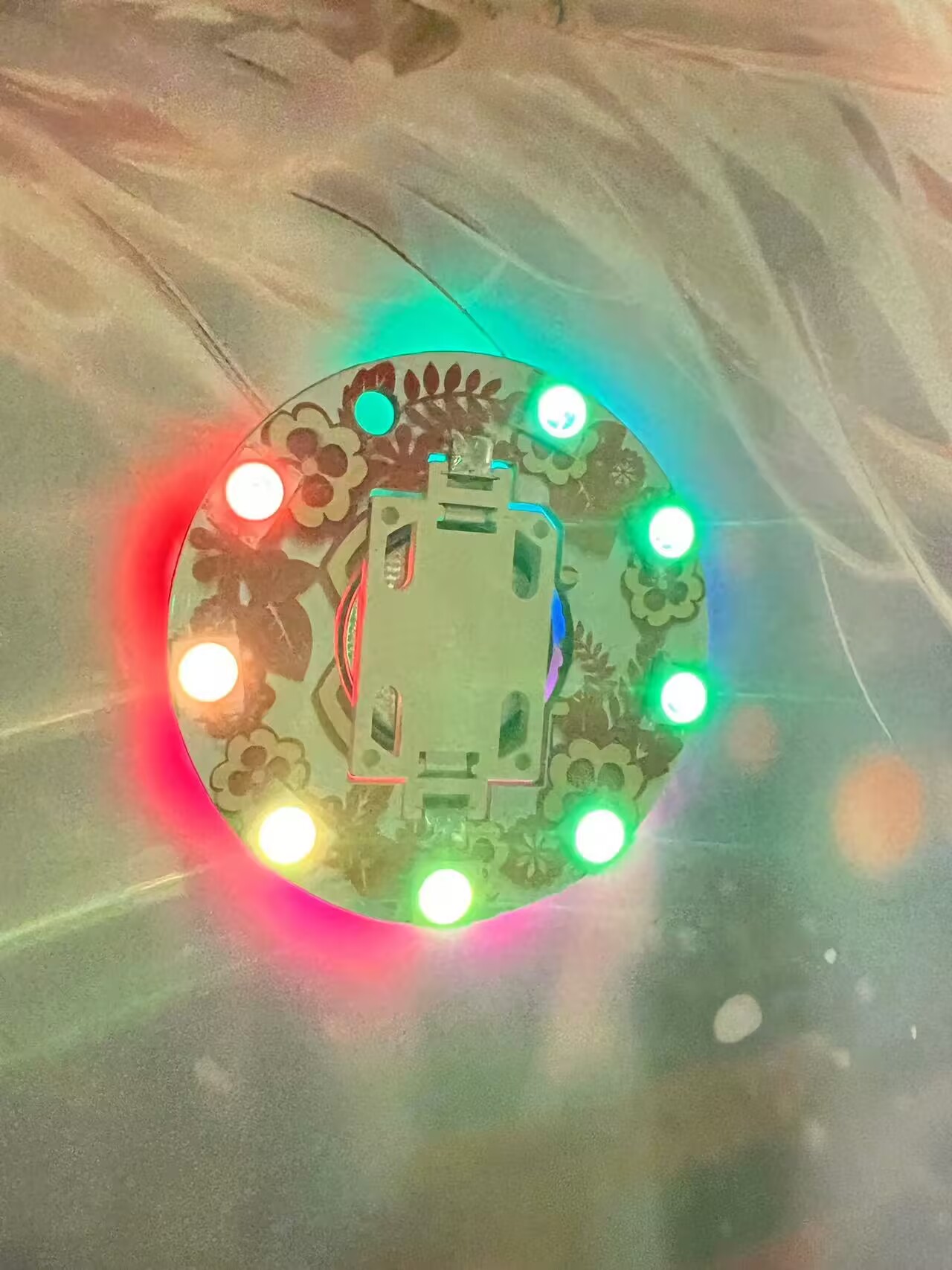

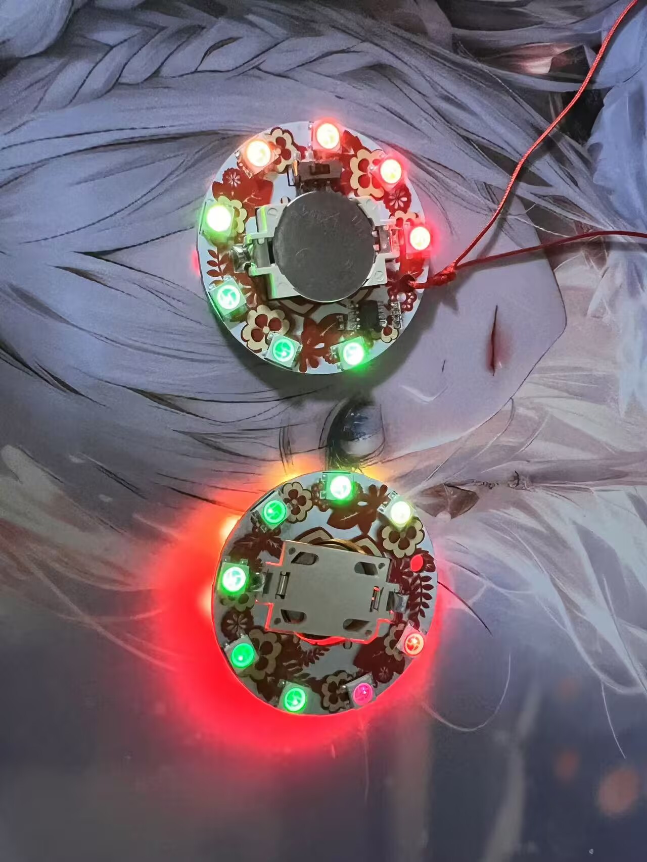

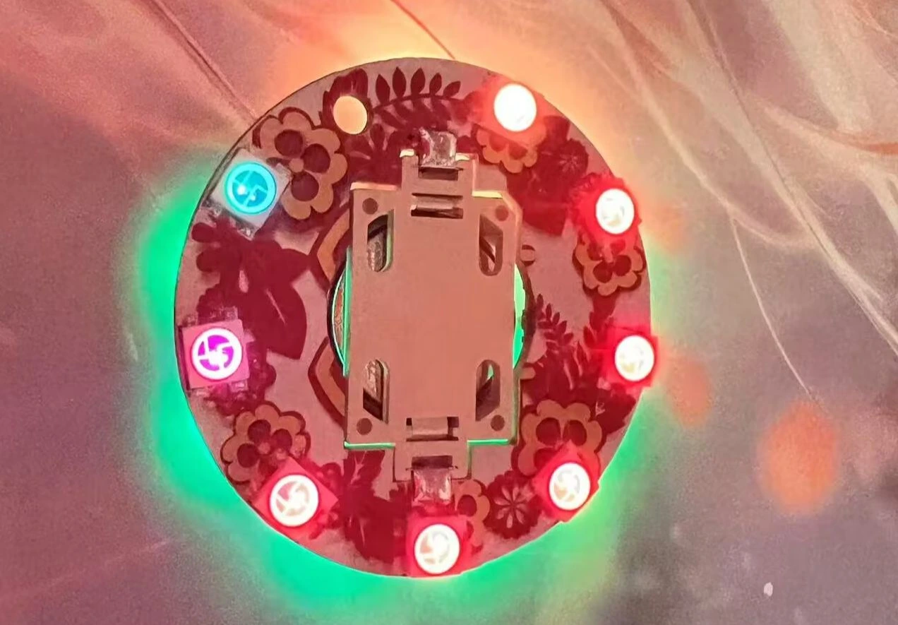

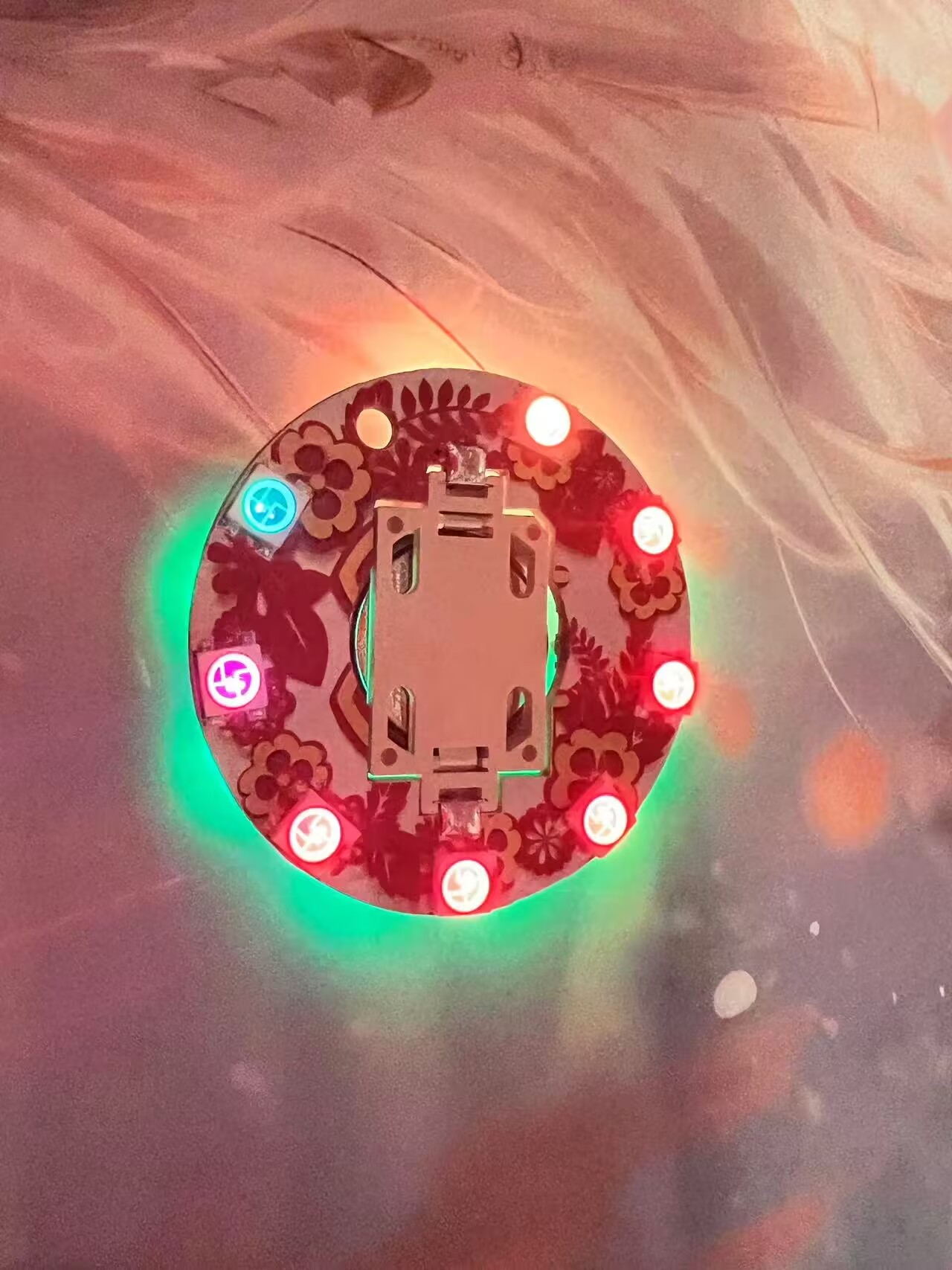

主控采用stc8芯片,由于是耳环所以做到越小越好,用一个8脚芯片刚好符合条件,用一个开关控制整个电路,然后用16个RGB彩灯,正面反面各八个,不论从那面看就绚丽多彩,供电采用CR2032纽扣电池。。。
成品展示,走起
做好以后发现有点大 没法做耳环了 那就做成吊坠吧
 做成吊坠效果还是很不错的
唯一的美中不足就是RGB功率有点大 有点费电池 下次做耳环的时候用2020封装的RGB估计好点
