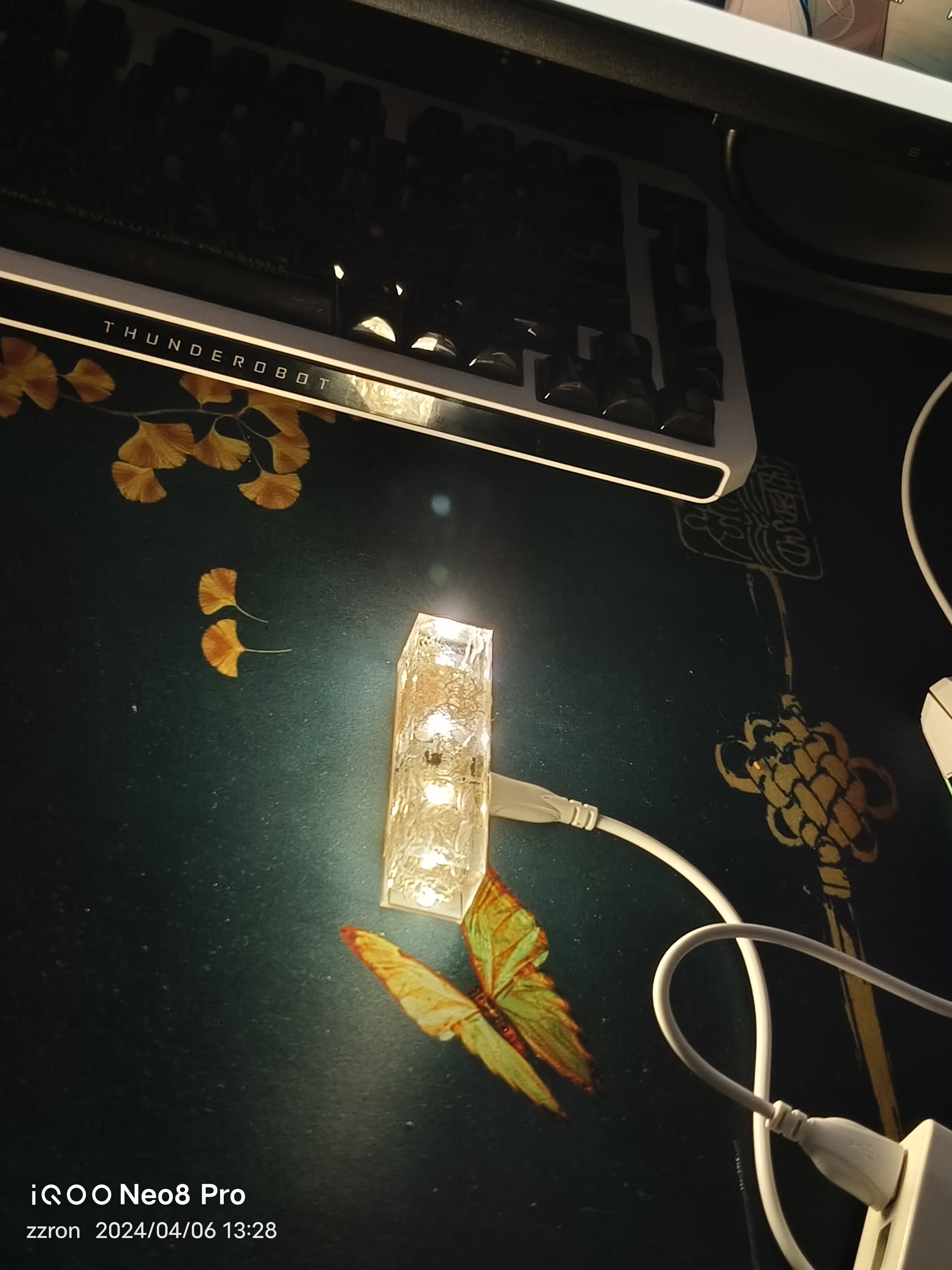

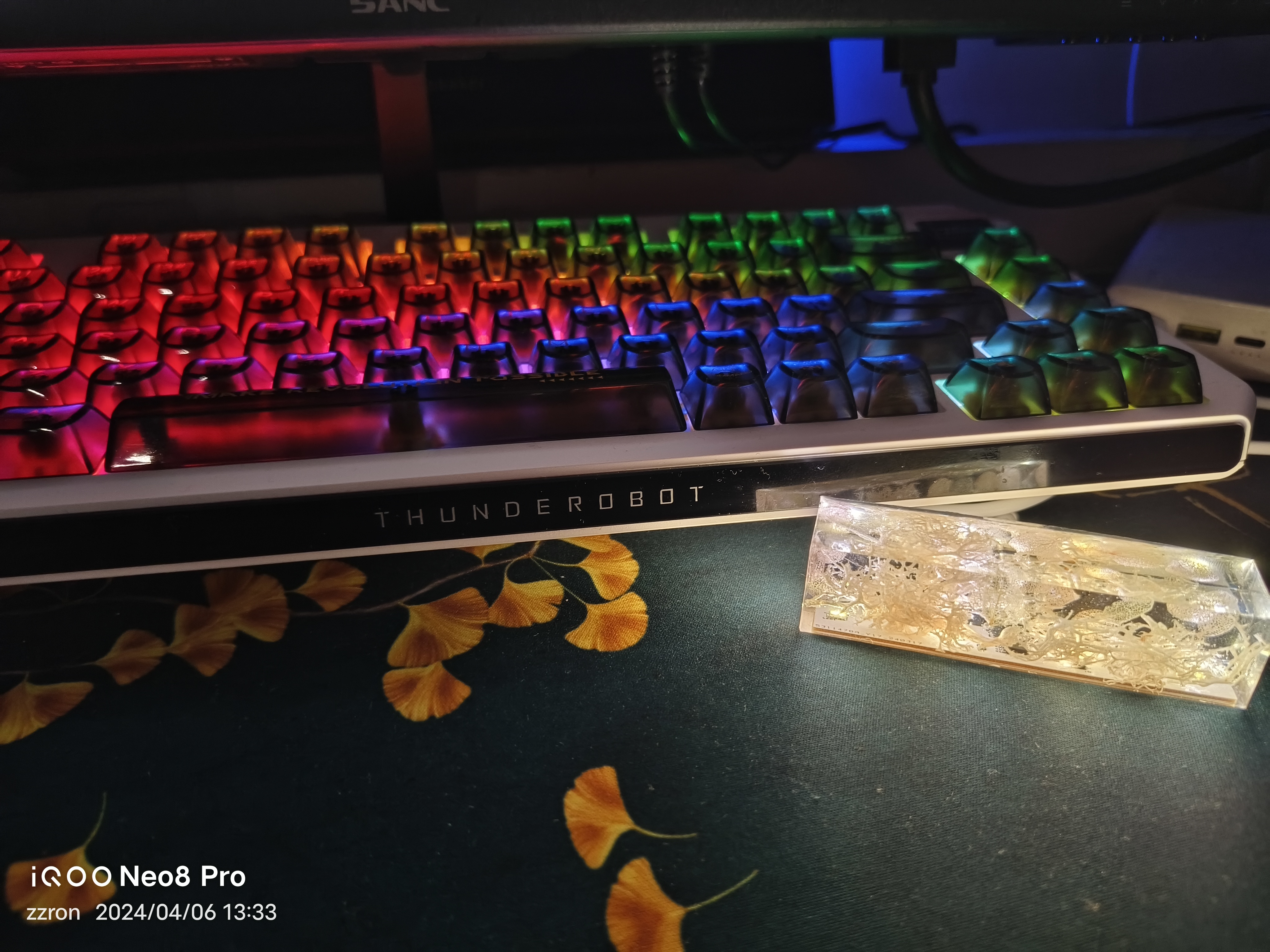

超简单的电路,超低成本的触控灯
春天快要结束了,做个抓住春天的尾巴吧
花灯的电路非常简单,采用SGL8022W芯片进行无极触摸控制。当然,也可以用平替芯片JL7022WE,但是JL7022WE只能三段调光,无法无极调光,但是好在便宜。两款芯片的电路图通用。

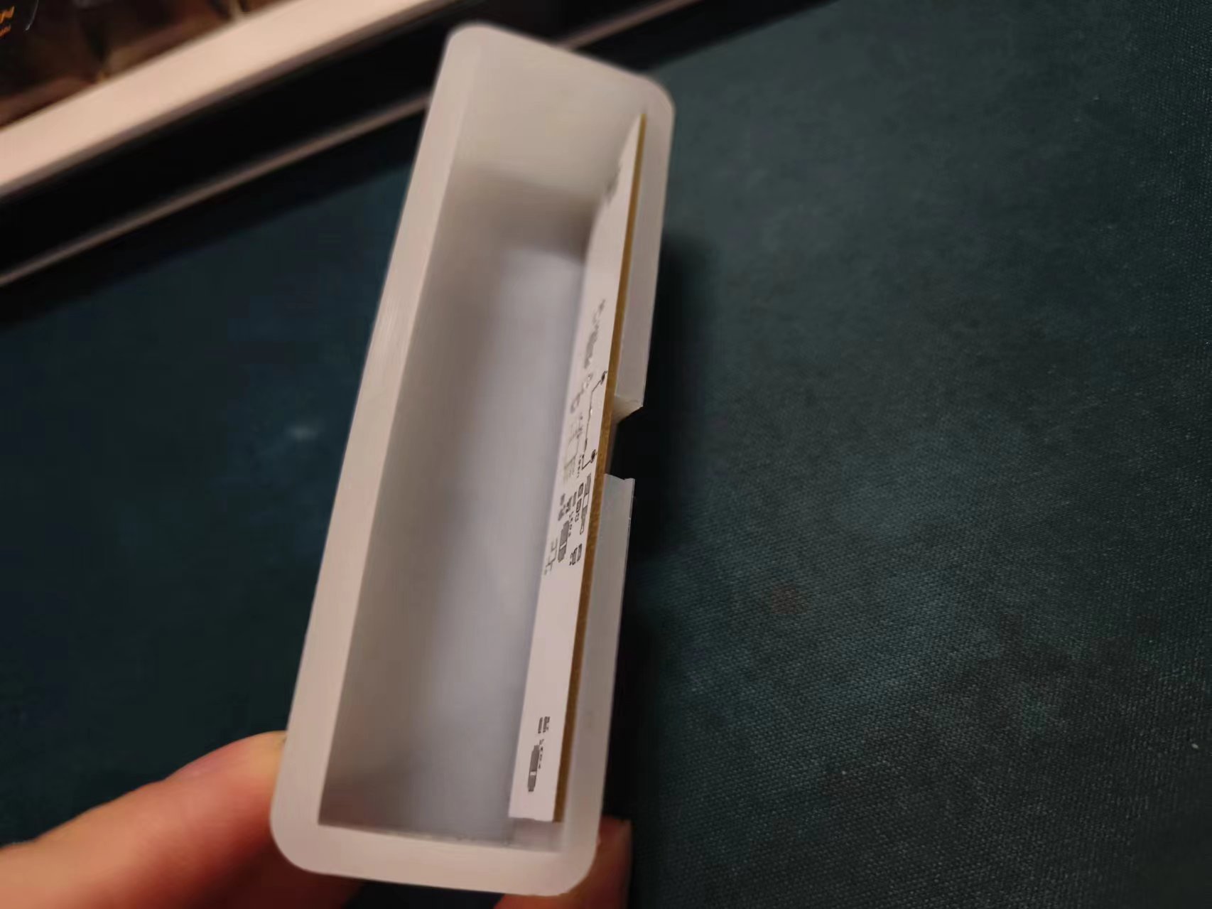

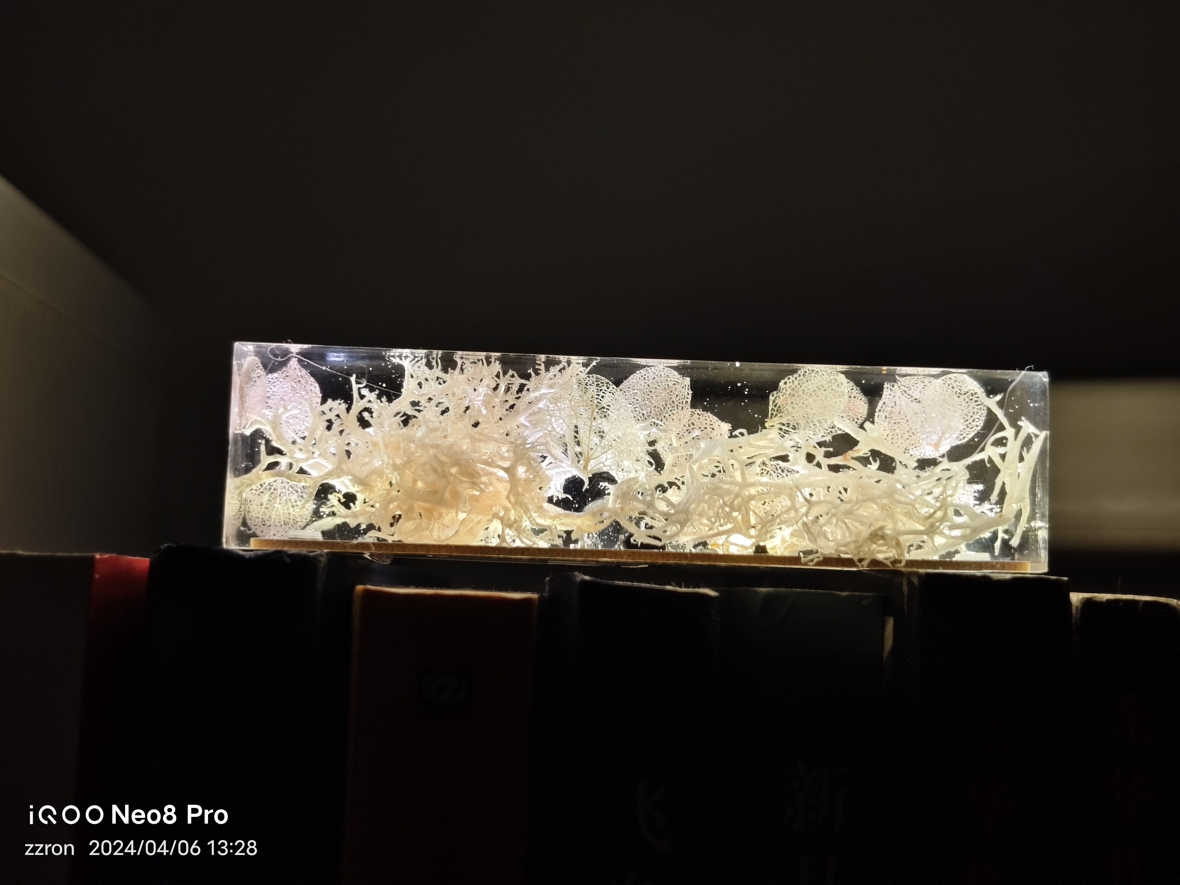

虽然花灯的电路简单,但是制作过程比较难(滴胶真的真的好难)。花灯是用树脂封存干花制成,但是本人比较新手很多地方做的不好,直接导致花灯报废。直至第三次才成功。
这里分享一下经验,给大家避避坑。
1、PCB板因该紧贴模具,如果焊接完的TYPE_C的针脚顶住模具,大家可以给模具切开一个口,方便放PCB板
2、因为干花太轻了,滴胶时应该分层滴胶,不然花花会全部浮起来
3、TYPE_C大家尽量改成16P的,2P的接口处有空隙,滴胶时胶会流进去,解决办法就是插一个公头再滴胶,但是这样就会拔不下来(呜呜呜)
