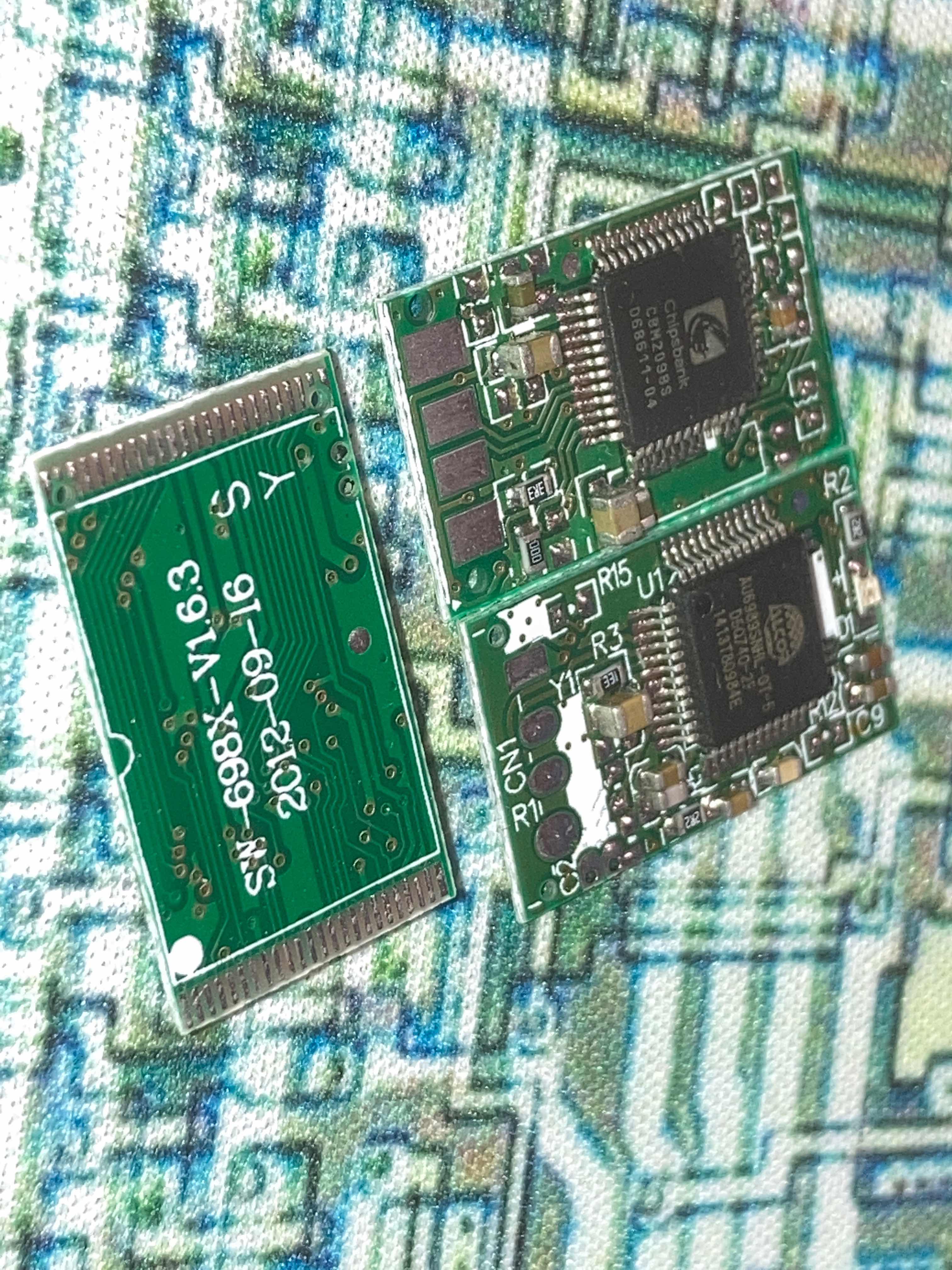

到货了,拆开包装,一阵失落感,居然是TSOP48的闪存座。而且除了CBM2098S,还有另外一种主控:AU6989SNHL-GT。
现在的闪存芯片BGA的更多,这样的TSOP48让我很为难啊,而且TSOP48蛮难焊接的,从废旧机顶盒里拆了一个闪存做了一个128M的U盘,加之高考临近。我对它没有什么兴趣了。

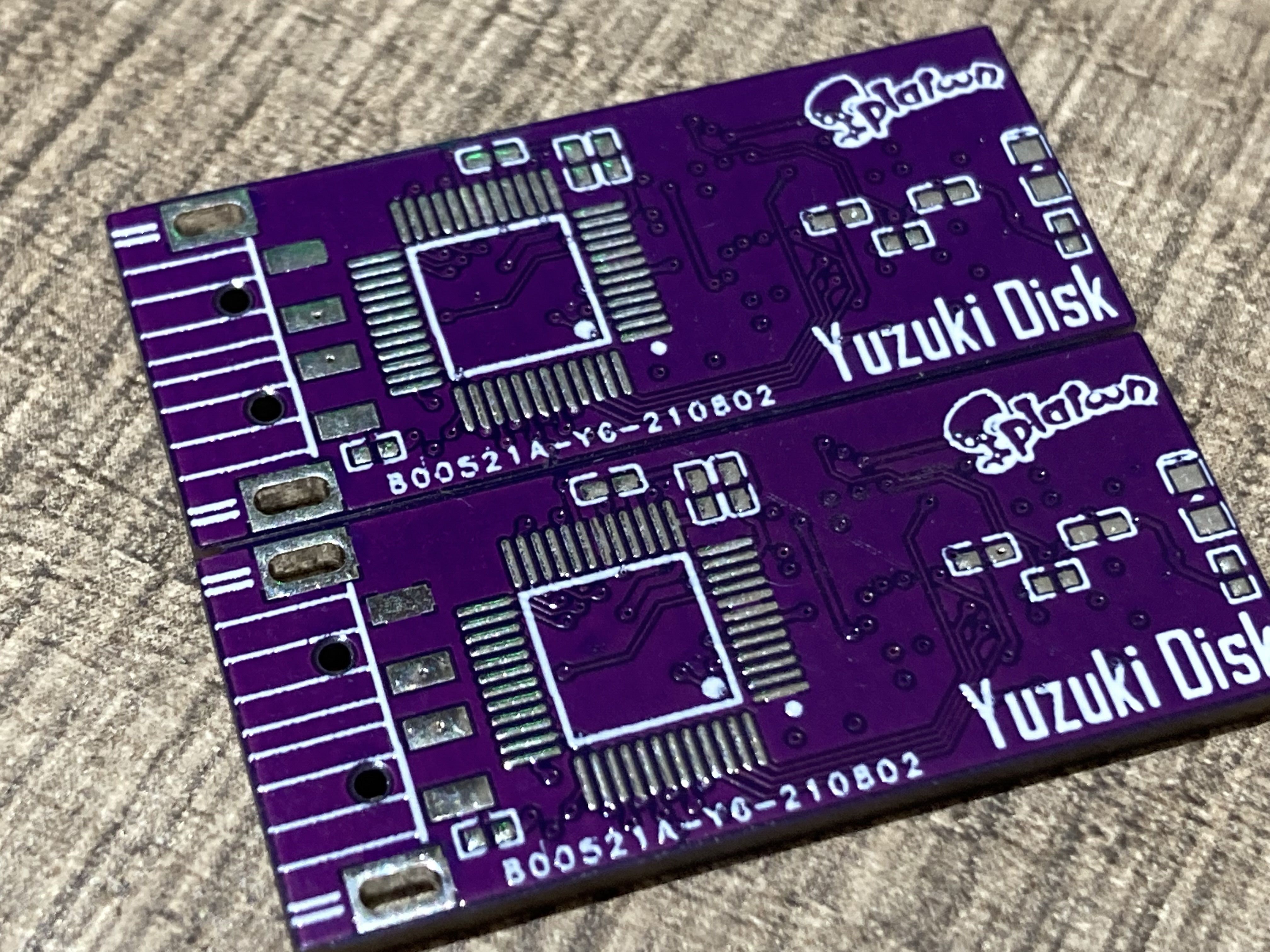

7月1日,嘉立创免费打样4层板子,我知道,是时候了却我那未结的心愿了,于是爆肝一晚画出了电路。又经过几次修改,几次打样测试,终于有了这一个可以使用的主控板。

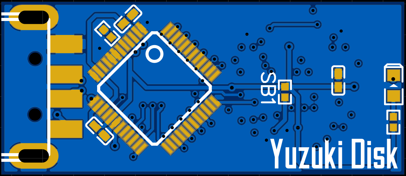

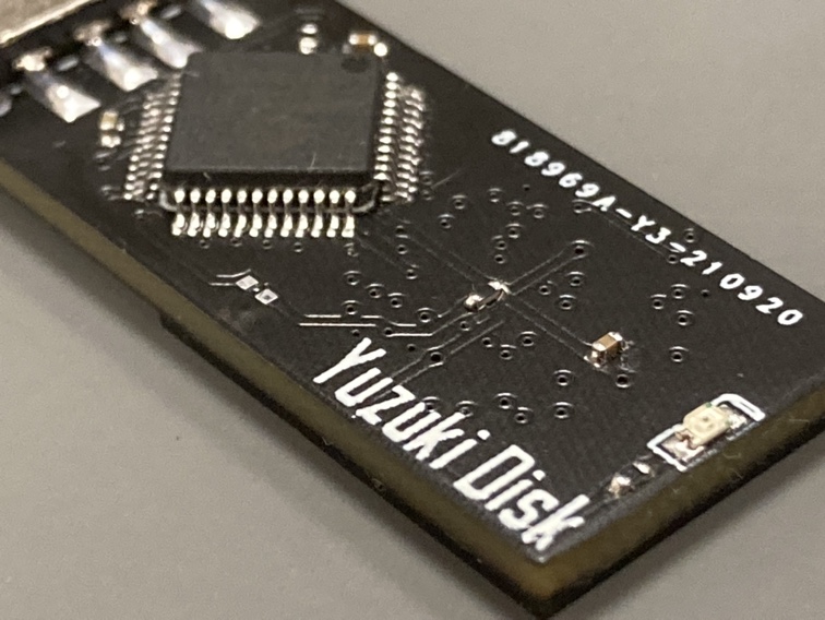

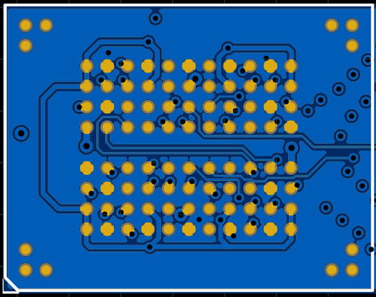

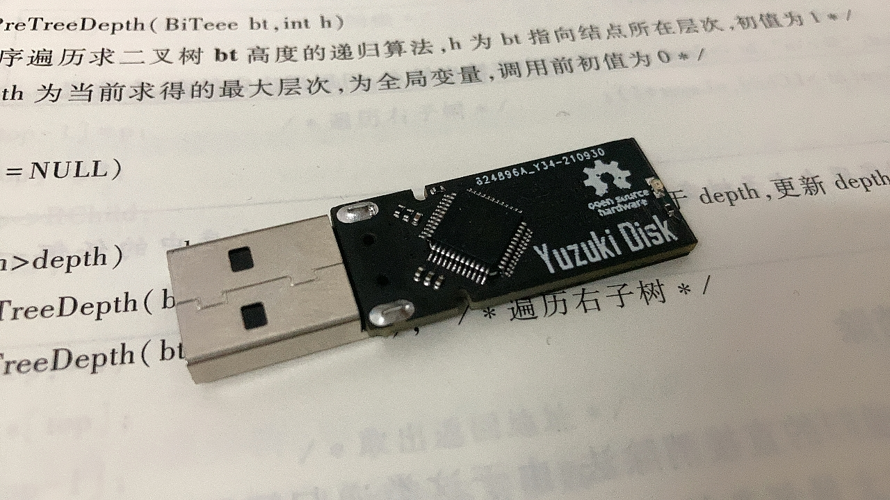

一个基于安国 Alcor AU6989 的U盘主控板(PCBA),最小化设计,最少外围电路,支持VCCQ 3V3的闪存。
  • 支持主控
    • 需要焊接晶振(9,10脚为晶振脚位,自行设计)<- 这些主控真的还能买到吗(
      • AU698X 系列
      • AU699X 系列
    • 无须晶振
      • AU6989SN-GT 系列
  • 理论 支持 NAND Flash 种类(具体型号支持列表请参照固件提供)
    • BGA132 SLC/MLC/TLC/QLC
    • BGA136 SLC/MLC/TLC/QLC
    • BGA152 SLC/MLC/TLC/QLC
    • 最大2CH 4CE 或 1CH 8CE

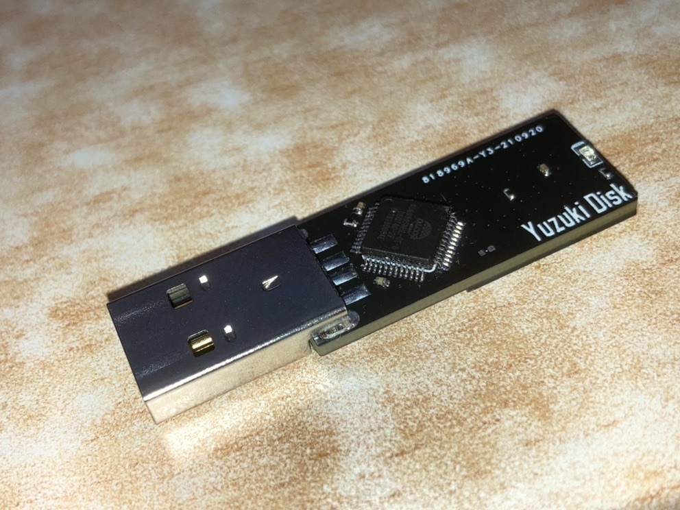

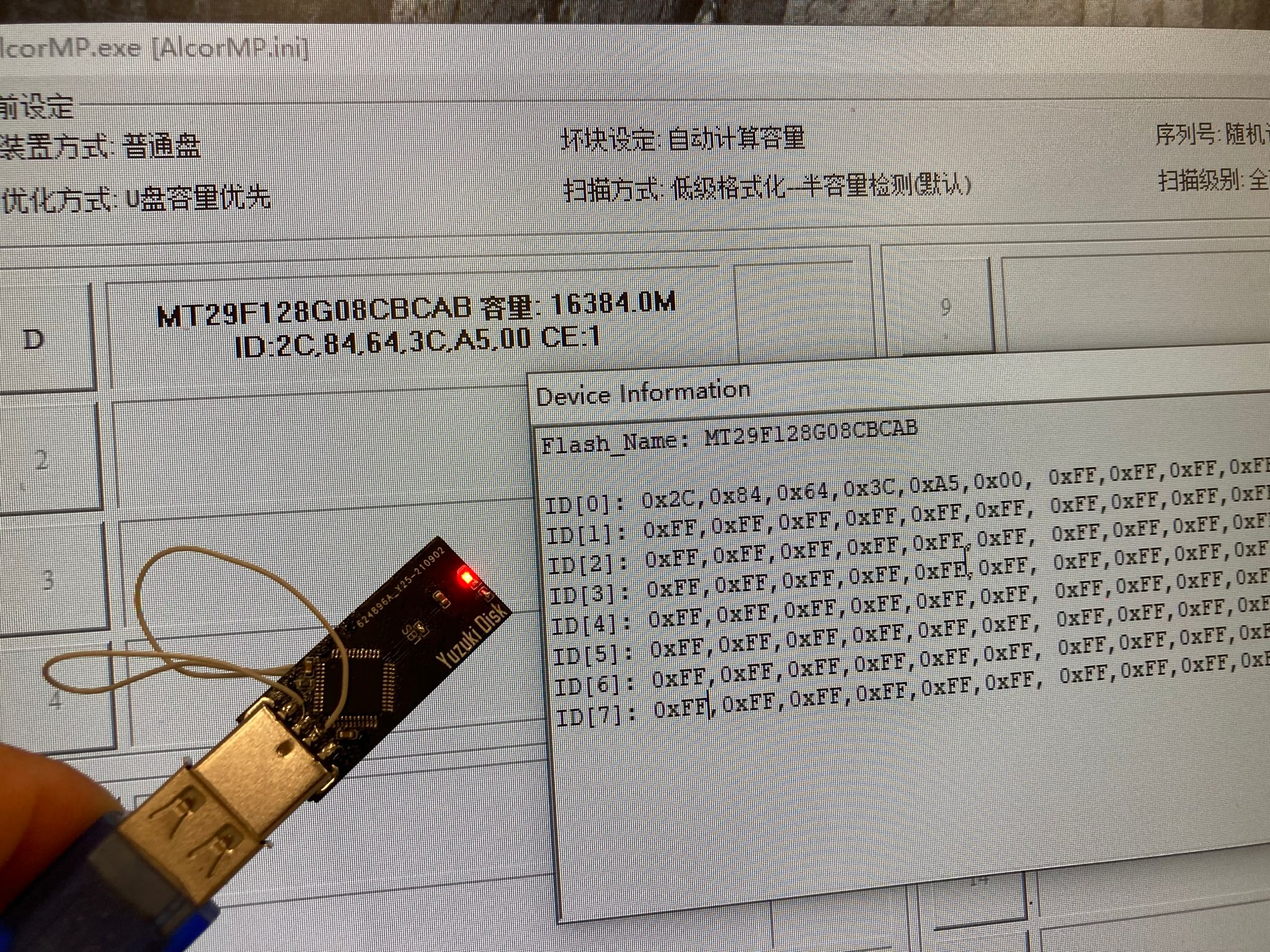

  • V1.4
    • 重构布线,PCB布局
    • 验证成功

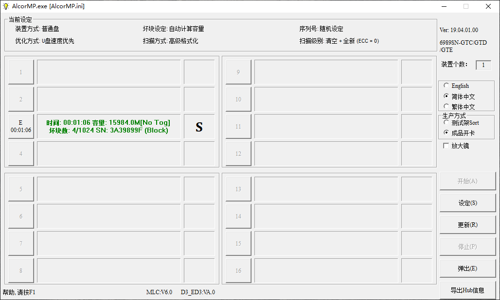

  • V1.3

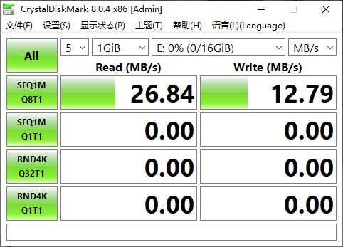

    • 验证完成,成功开卡
    • 板子画的太菜了被打了,重新画呜呜呜
    • 低质量USB A头 我真爱你啊!!!

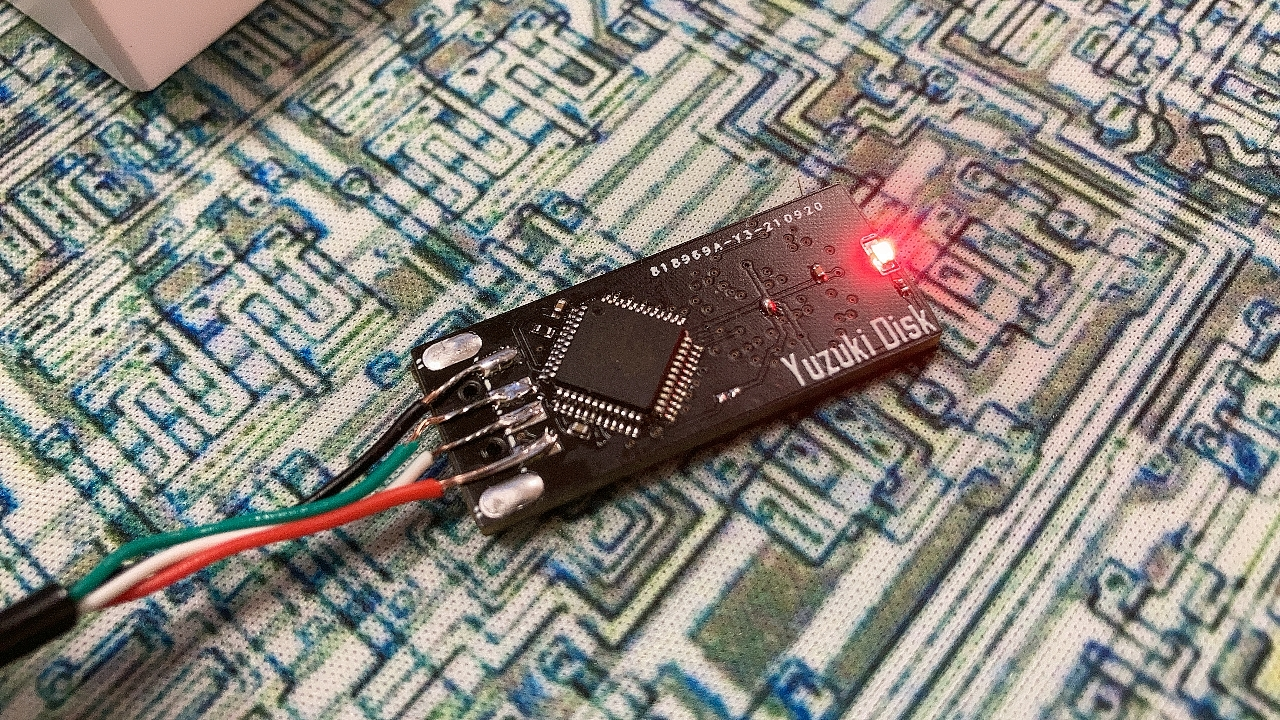

  • V1.2
    • 验证部分成功,存在问题
    • 测试上电电脑蓝屏了:USB数据线接反(草
    • 飞线后认盘,认闪存
  • V1.1
    • 更新BGA152焊盘,使用简化设计
    • 主控采用斜角设计,暂时移除晶振电路
    • 增加三星27nm支持跳线SB1
  • V1.0
    • 完成绘制,打样制作
    • 验证失败,存在问题
开卡软件设置
量产工具版本:ALCOR_U2_MP_v19.04.01.00
默认配置就行,软件请自行百度(
