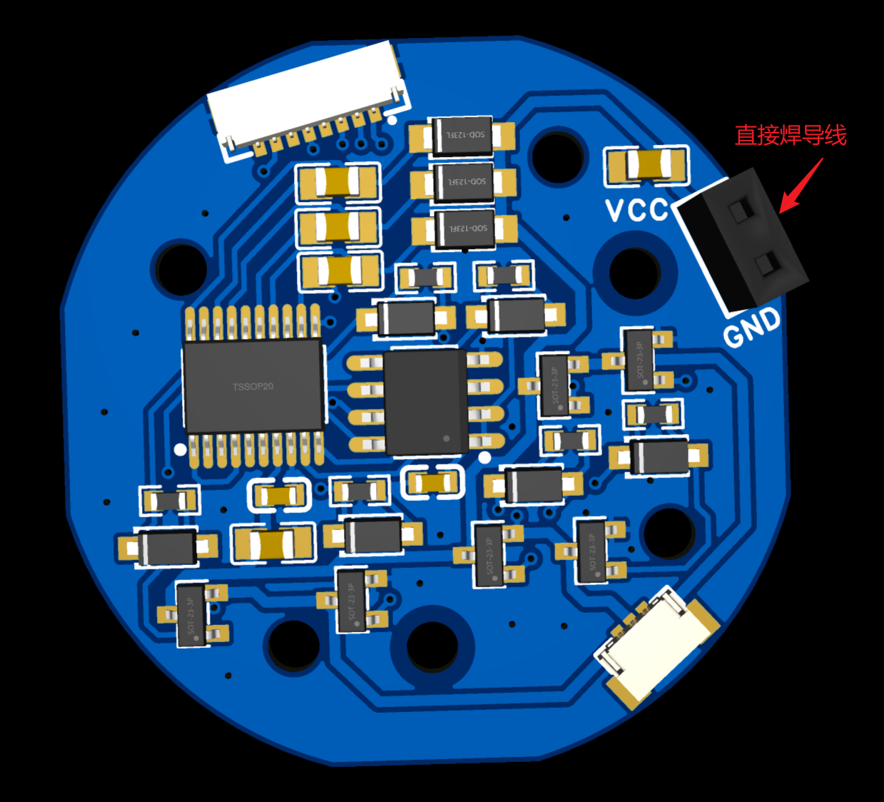

2.电机驱动板,含磁编码器。驱动芯片eg2133,磁编码器MT6701。穿过屏幕8p线后,驱动板通过螺丝固定在打印件-适配器上
