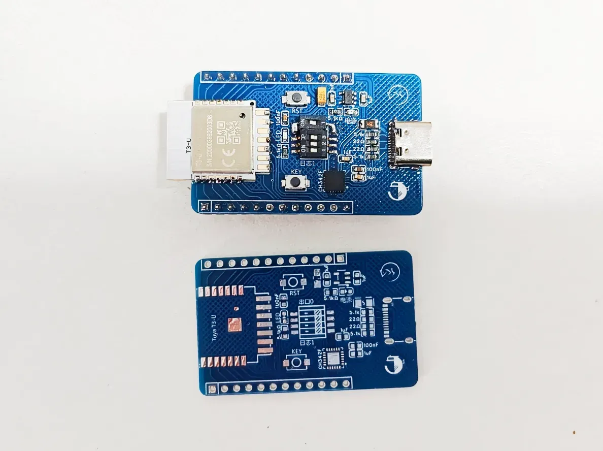

涂鸦的T2,T3模组已支持使用Arduino进行开发,这款T3模组涂鸦官方没有出开发板,所以自己画了一个,已使用Arduino平台开发测试通过!
简介:涂鸦的T2,T3模组已支持使用Arduino进行开发,这款T3模组涂鸦官方没有出开发板,所以自己画了一个,已使用Arduino平台开发测试通过!
创建时间:2025-03-04 10:48:13更新时间:2025-03-25 13:56:14

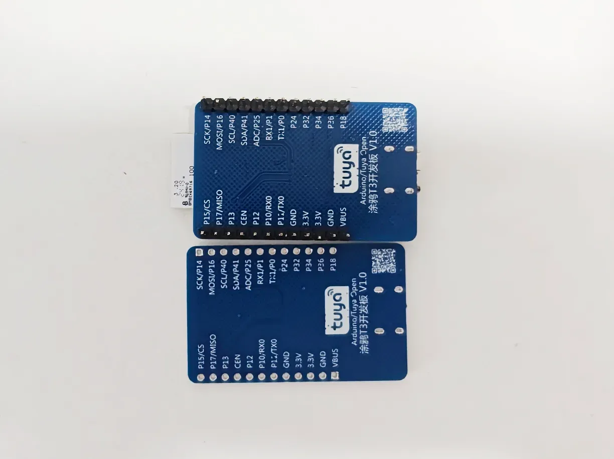

基于涂鸦T3模组画的一款简单开发板,板载一个按键和LED,IO口根据Arduino的pin配置,已测试开发没有问题。
自动下载电路没有画,注意Arduino进入上传固件状态后按RST键!
如果只进行Arduino开发其实只需要引出一路UART0,Arduino开发的时候日志也是在串口0显示,日志串口1输出都是乱码;后续可以考虑使用Ch340或CH343P替换CH342节省成本!
