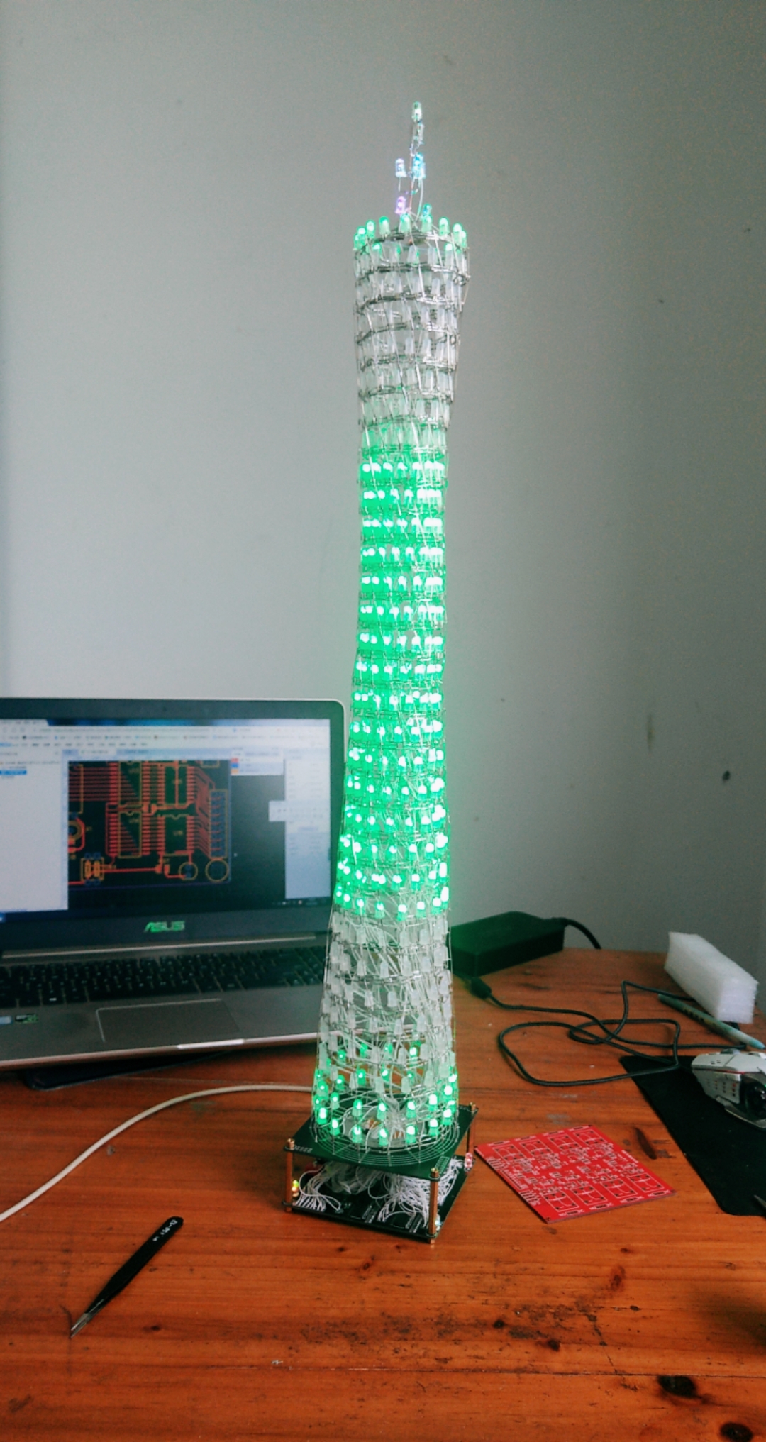

本项目使用了透明RGB LED彩灯 5mm 4脚,每层16个,32层,加塔尖8个,一共520个LED。采用STC12C5A60S2(DIP40封装)单片机作为微控等。请勿用于任何商业用途。
简介:本项目使用了透明RGB LED彩灯 5mm 4脚,每层16个,32层,加塔尖8个,一共520个LED。采用STC12C5A60S2(DIP40封装)单片机作为微控等。请勿用于任何商业用途。
创建时间:2020-08-09 15:48:23更新时间:2022-11-17 09:04:36
【前言】
最近觉得无聊想做一个东西来送给女朋友,看到网上一个广州灯塔觉得特别好看,所以我想做一个送给女朋友 (O(∩_∩)O哈哈~) 。
【原理】
本项目使用了透明RGB LED彩灯 5mm 4脚 600个,每个灯珠从理论上来说有1600万色也被称为24位色,互相连接,故可实现仅用一个单片机加若干锁存器控制大量RGB彩灯。     采用STC12C5A60S2(DIP40封装)单片机作为微控,他的实用性比51高等。

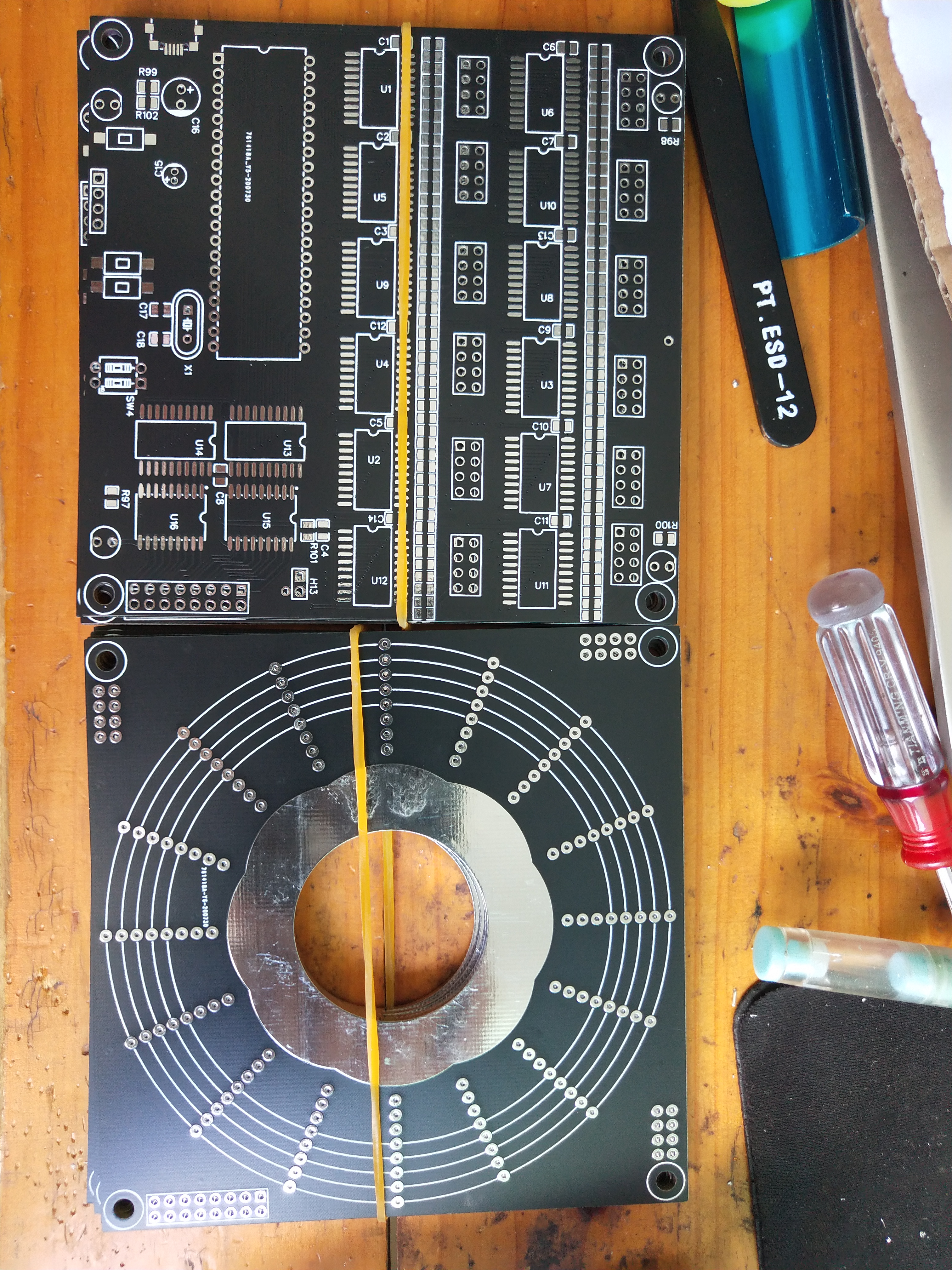

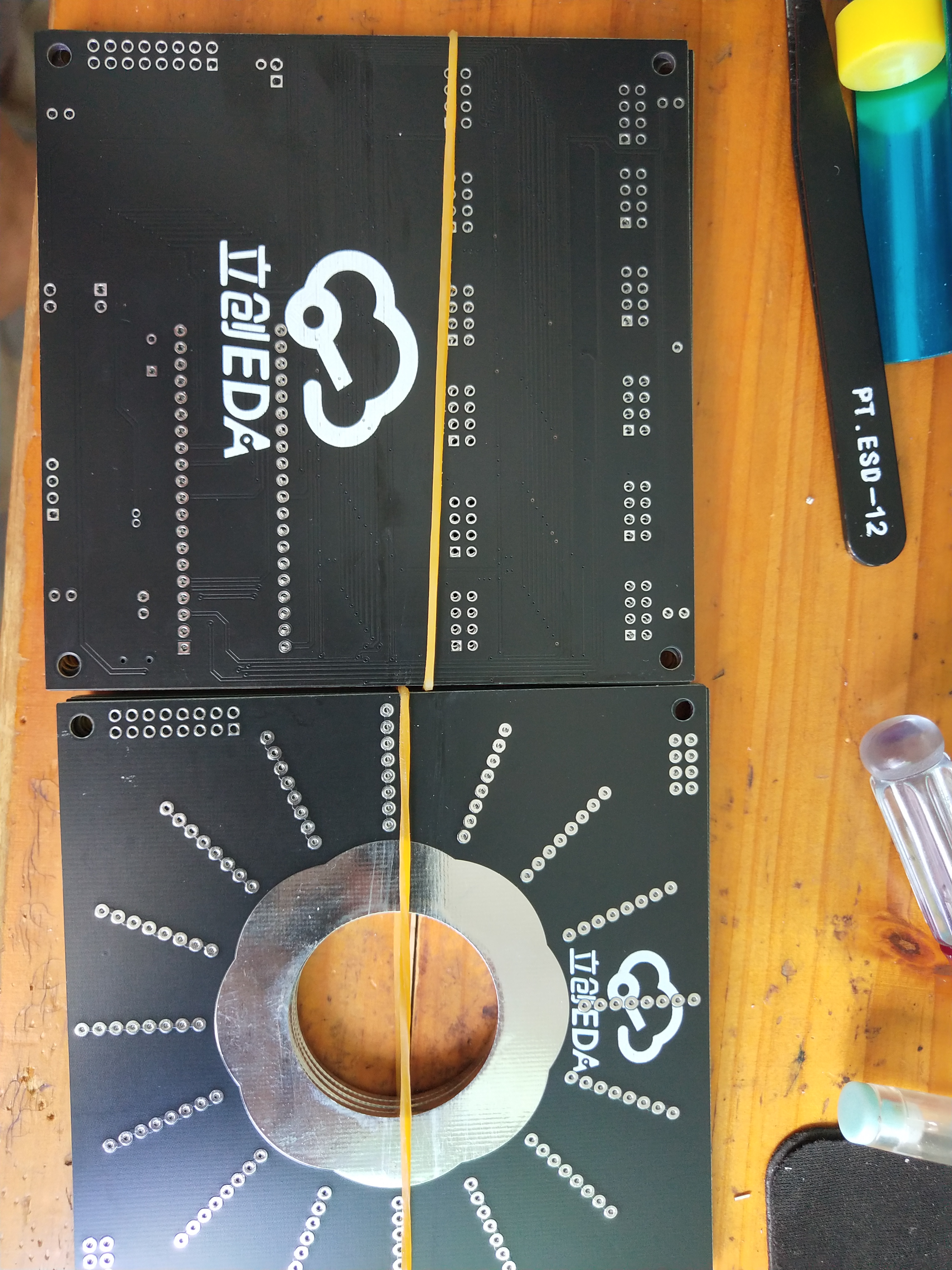

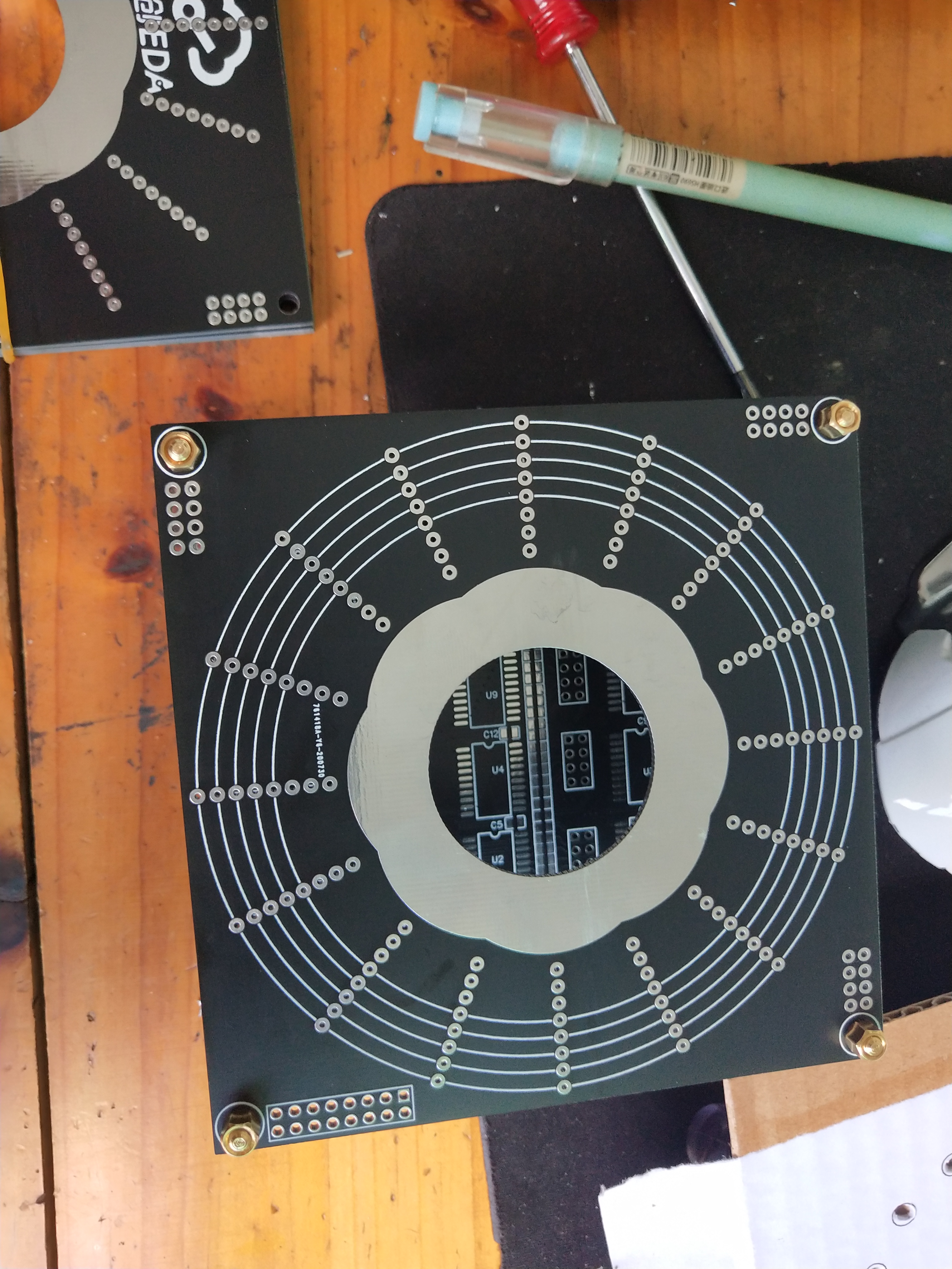

  1. PCB为双面板,可以5元打板。

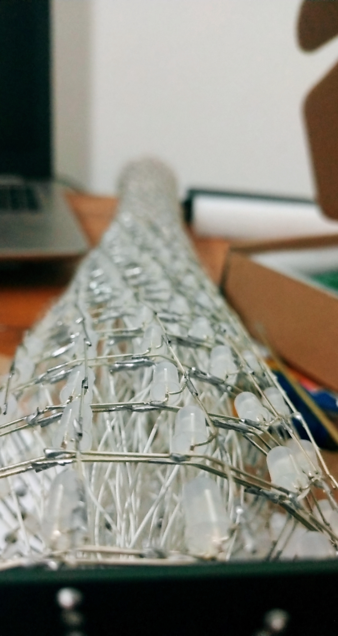

  2. 第一次做建议,从最小的做起,而且对焊接工艺要求极高,不然焊出来会丑的(你懂的)。
  3. 做这个一定要有耐心。做这个一定要有耐心。做这个一定要有耐心。重要的事情说三遍。

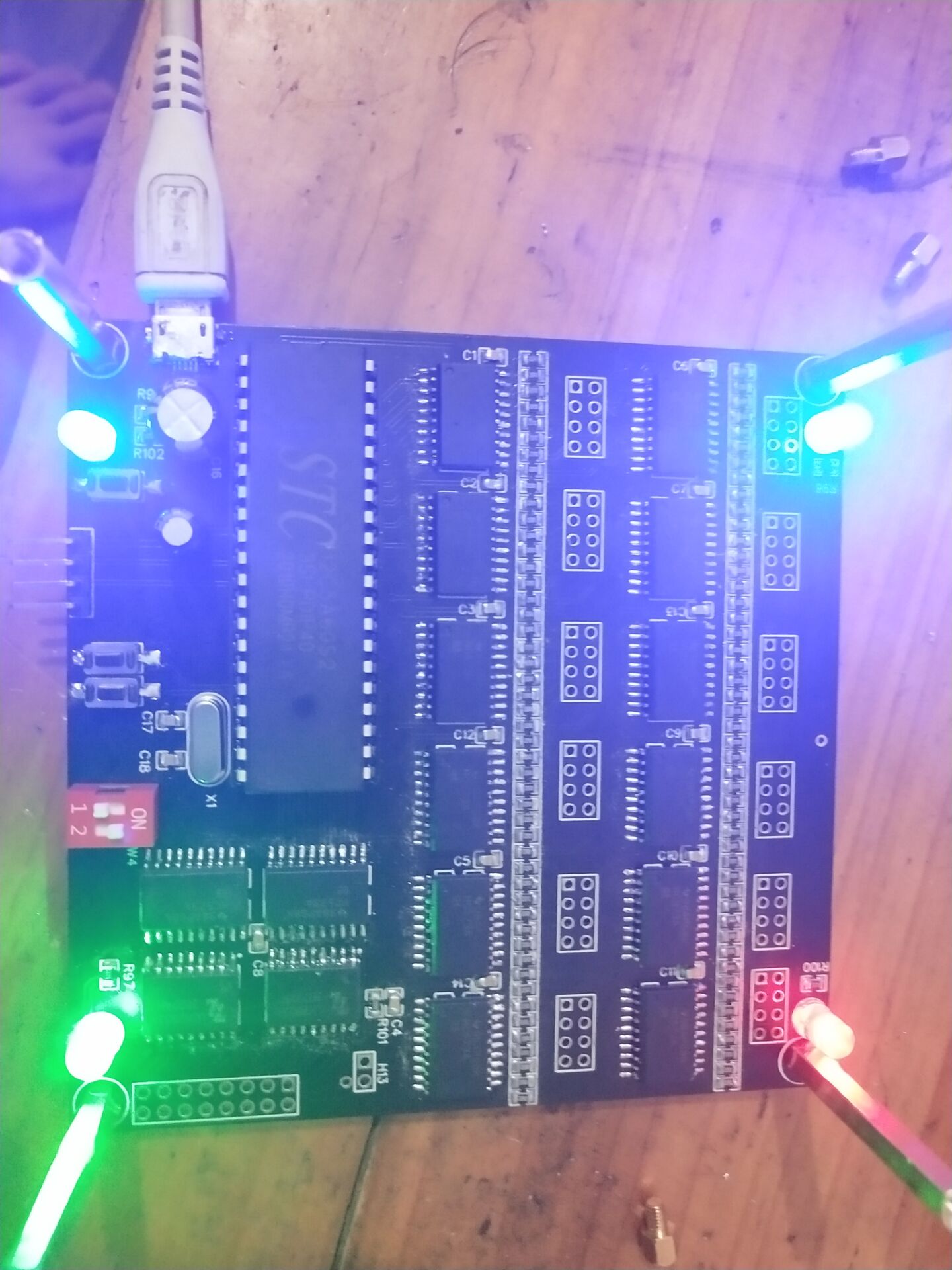

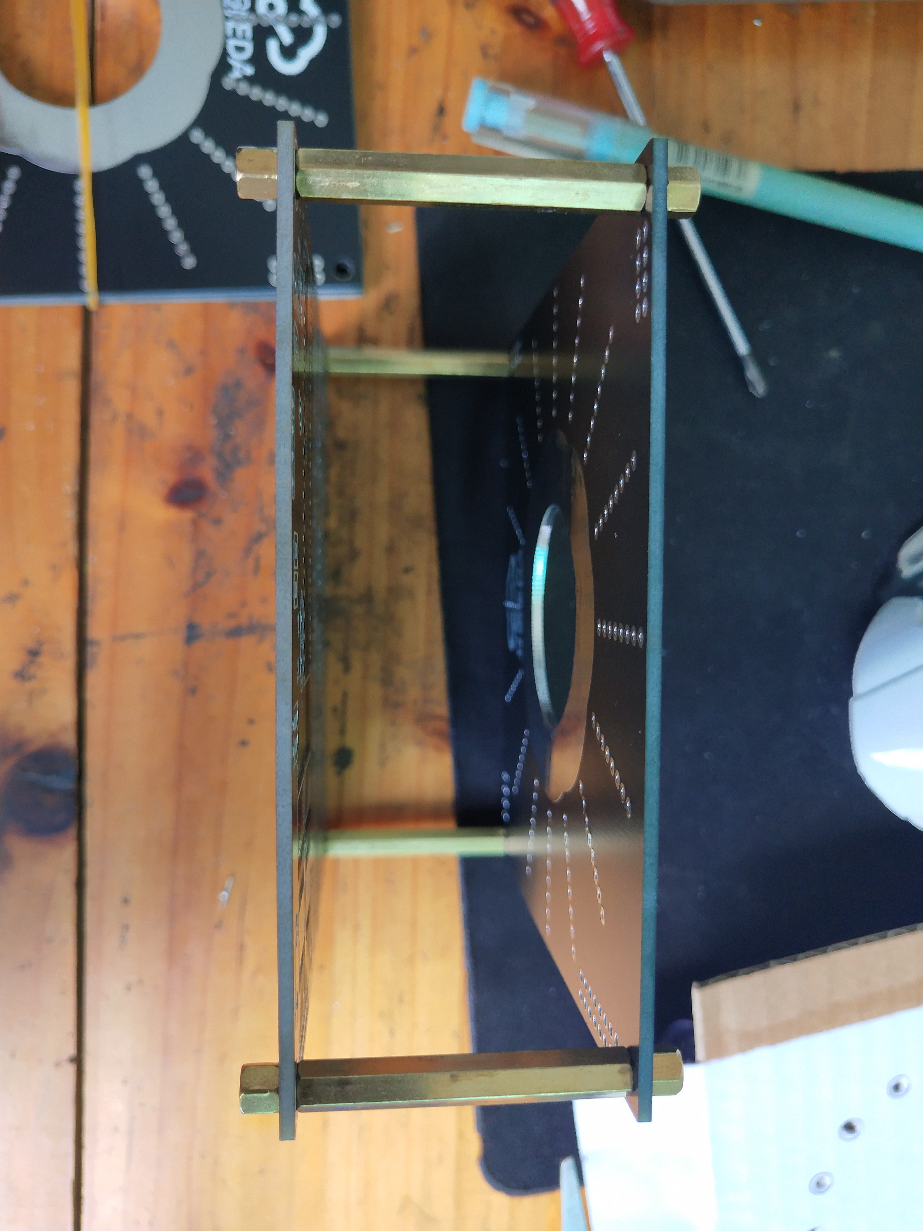

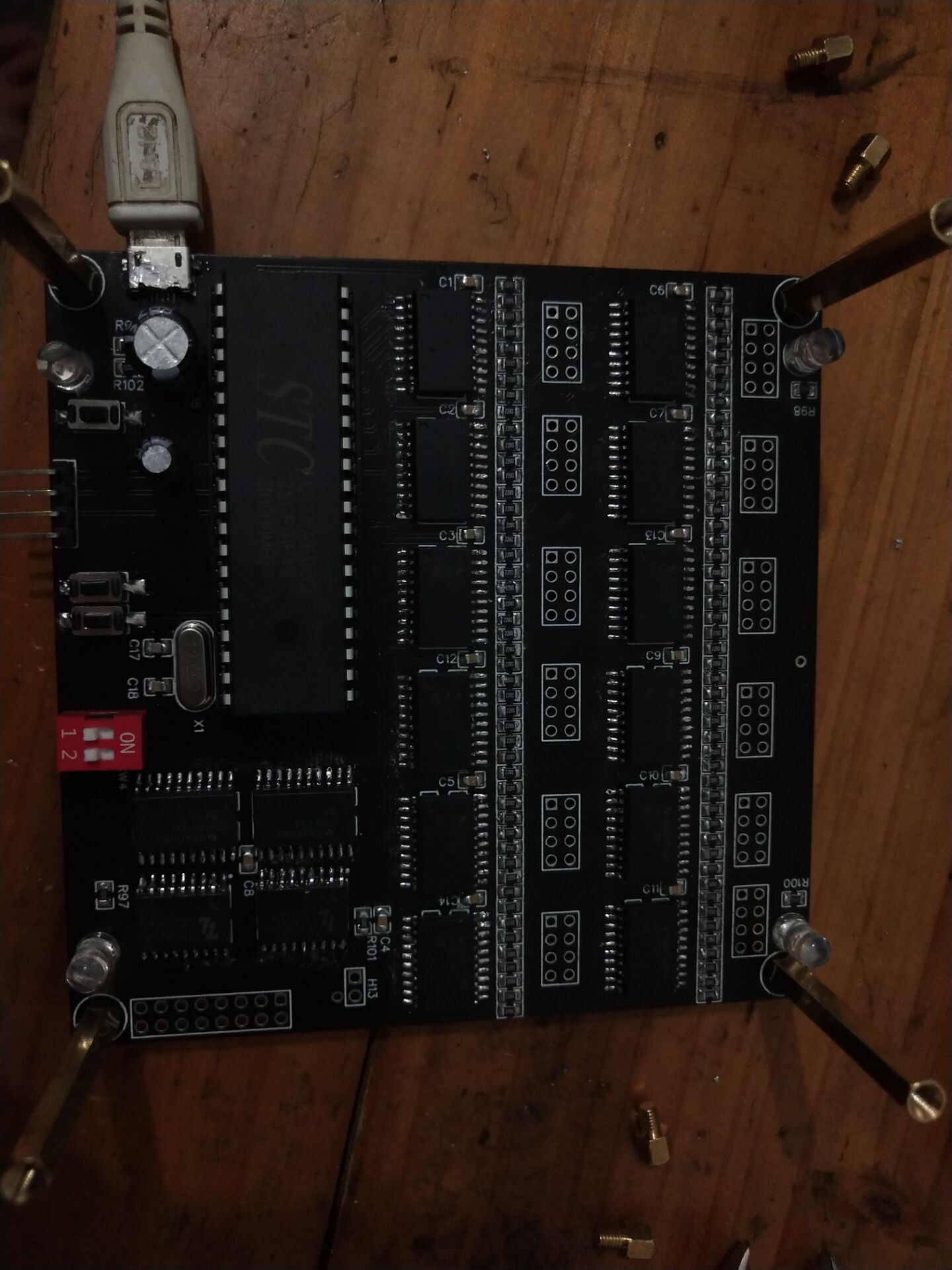

【底层电路板+转换板】 F2C807B834A41641A11166CD21BA6752.jpg52A714D405F4588AD3F1E70B7B207E80.jpg【组合图】 4DD6EA0E5C98872EA95F81BB2EA71D84.jpgE7FA6715D771BA25BA499E5CE2C8DE1B.jpg【底板焊接实物展示】 CE39F8CF09A1B1068D6BAC240C0580EC.jpg【底板通电展示】 4ADADE264435C000A6CFD536691F386C.jpg【32层RGB广州灯塔--灯塔】 QQ图片20200808200648.jpg【32层RGB广州灯塔--实物图】
【32层RGB广州灯塔--RGB引脚处理视频】
