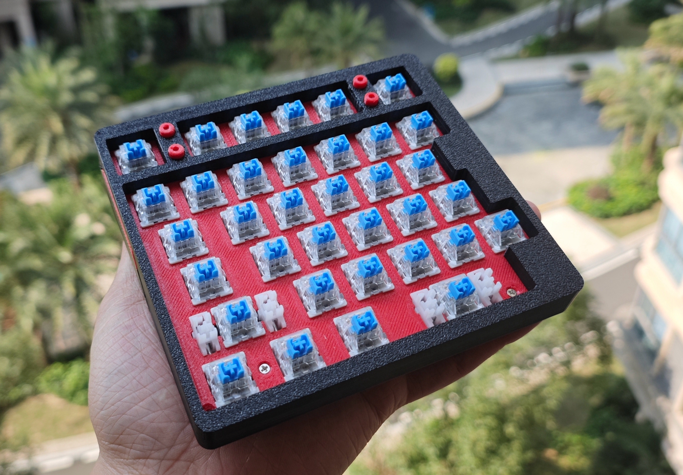

左手游戏键盘,使用罗技G613改装的机械键盘,支持五脚轴;3D打印外壳
简介:左手游戏键盘,使用罗技G613改装的机械键盘,支持五脚轴;3D打印外壳

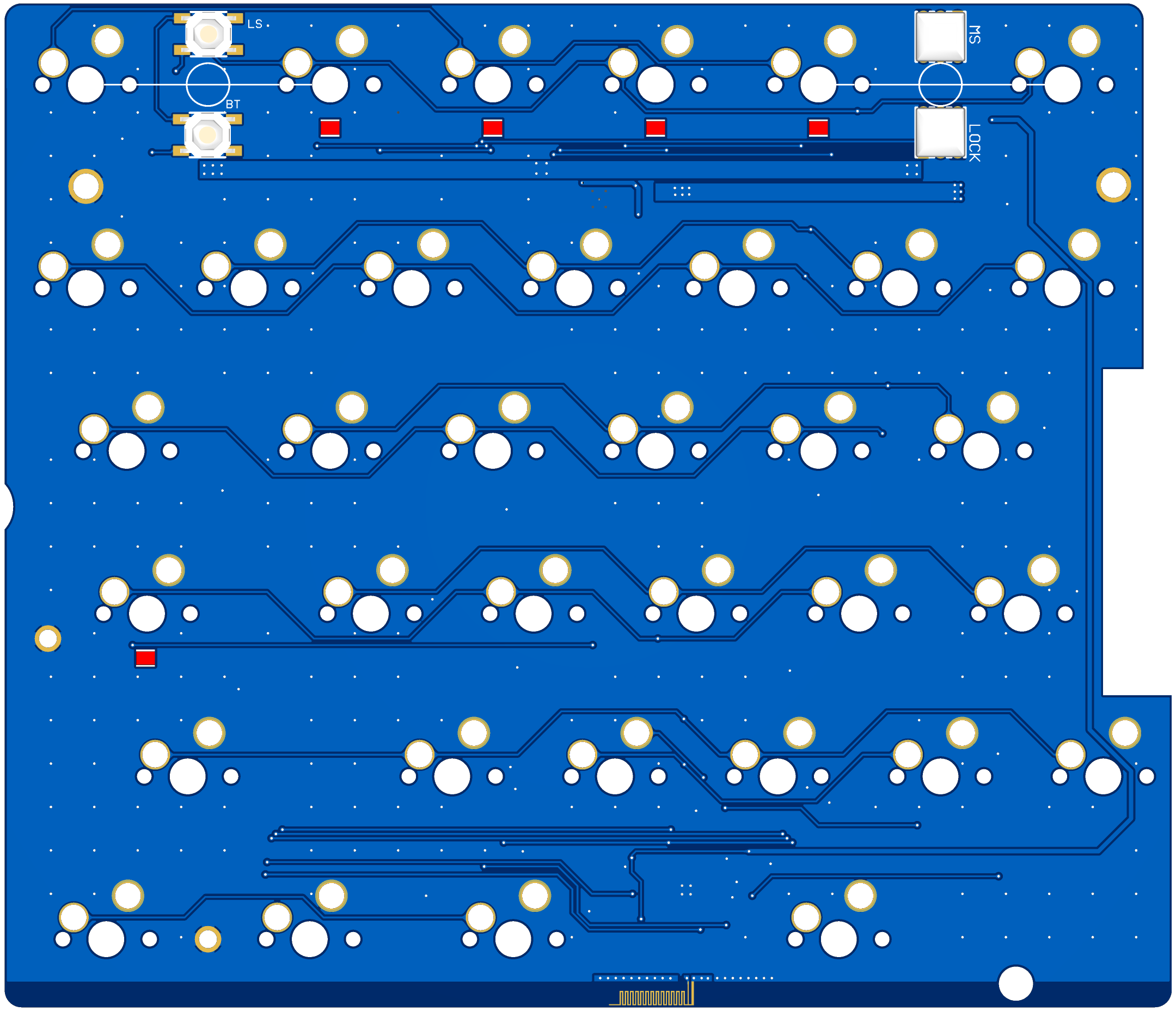

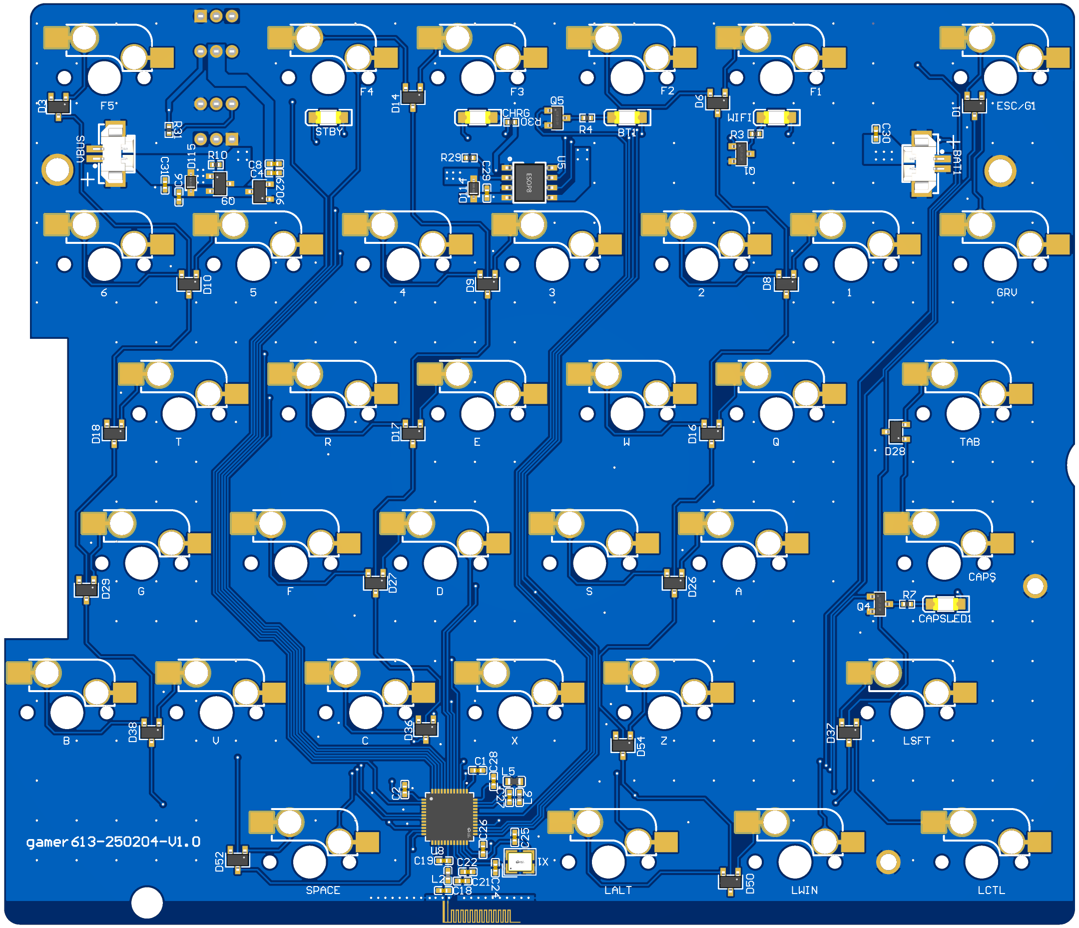

原理解析(硬件说明)

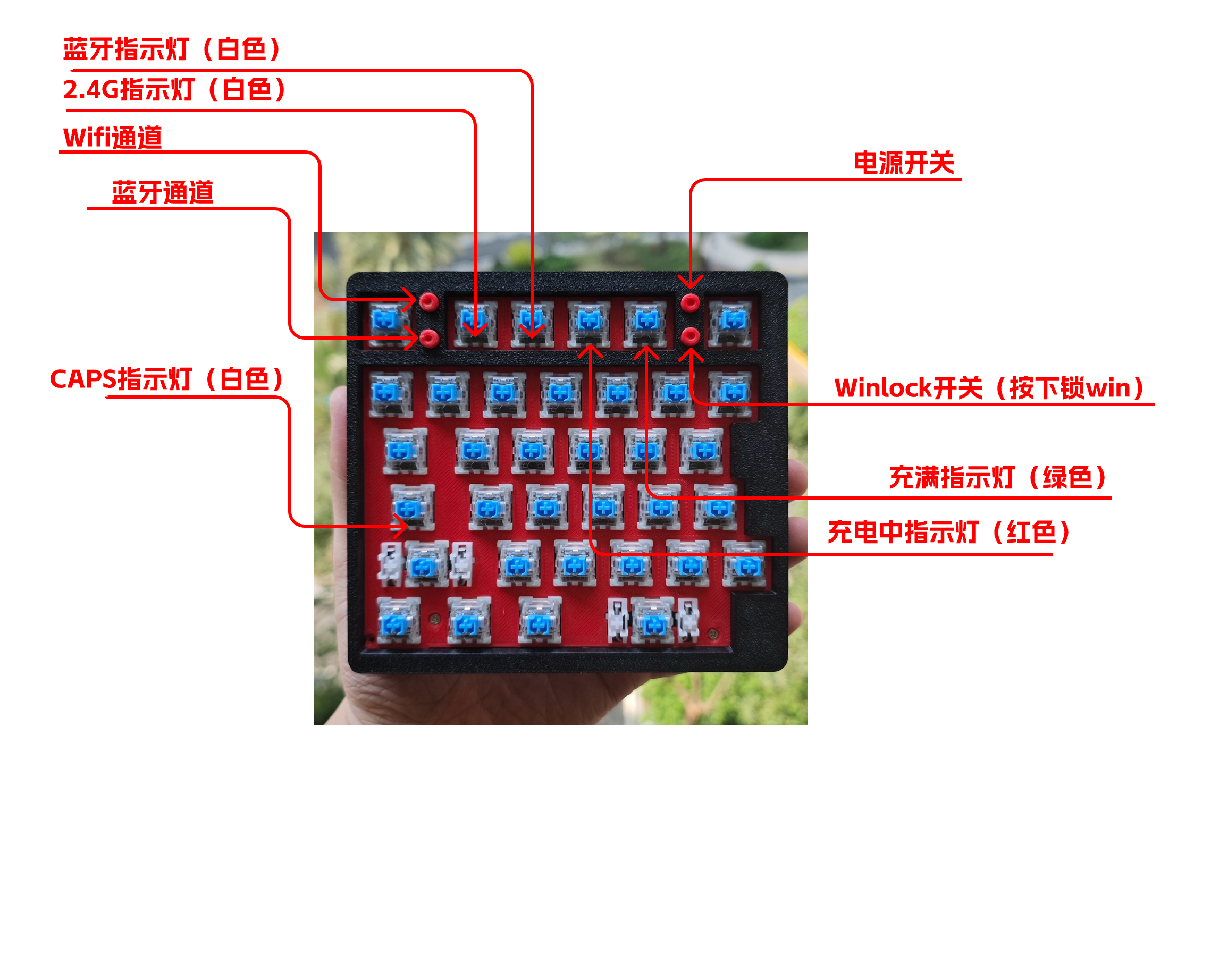

  • 左上角使用两颗轻触开关,用来切换Wifi和蓝牙通道。配对蓝牙要看运气。。。因为要输入配对码,如果刷出来的配对码是1~6,那么恭喜你,可以配对;如果出现了7890,那就要重来了(因为没有7890四个按键)
  • 右上角两个自锁开关,上面开关为电源开关,下面开关为锁Win开关(按下后Win不再触发)
  • 指示灯
    • F1~F4从左到右四颗指示灯分别为:
      • WIFI通道(2.4G通道)
      • 蓝牙通道(长按蓝牙通道按键,指示灯快闪进入配对模式,电脑可搜索到蓝牙信号)
      • 充电中指示灯(充电中亮起,充满后熄灭)
      • 充满指示灯(充电中熄灭,充满后亮起)
  • 使用TP4056充电芯片进行充电
  • 使用MOS管切换5V供电与电池供电,USB接入时电池只充不放
  • 使用1.25间距连接器(充电与电池同间距),电池为1.25间距正向,最高支持10mm高度,需要使用双面胶固定一下锂电池;建议使用带有充放电保护模块的锂电池
