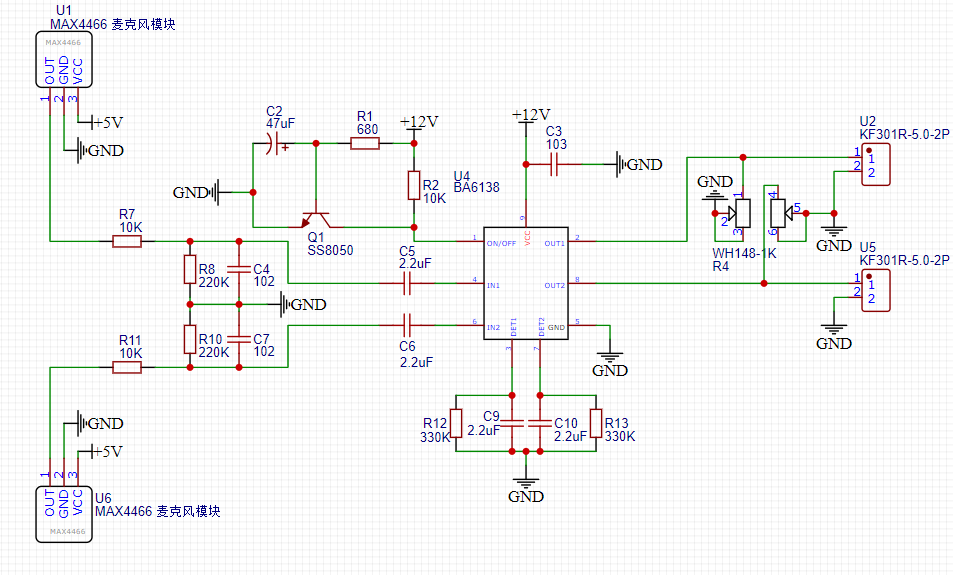

4.2VU表驱动电路
设计本意是使用两个MAX4466模块获取左右声道的音频,因此左右两个表摆动不一样是正常的,就是要这种效果。若不喜欢双通道设计可以把两个MAX4466模块输出连接起来,安装时只安装一个,但不推荐这样。
使用了BA6138专门驱动VU表的芯片,左右两边麦克风模块获取的环境音输入。
调整这里的电阻电容可以调整指针回落和延迟效果,如上参数是较好效果。
开机延迟电路,作用是防止开机瞬间表头指针打底。

6.左右MIC调平衡
购买MAX4466模组时,由于买回来不知道电位器在什么位置,因此左右声道会有不管怎么调都会有误差不平衡,因此需要调平衡。
如上图,把电位器拆掉。
然后如下图,在电位器原本的这两个脚焊接一个16k的电阻。
电阻推荐16k或18k 1%的电阻,不建议使用过大或过小。
这个数值的电阻不会过大声打底也不会过小声不摆动,会在一个合适的范围。
