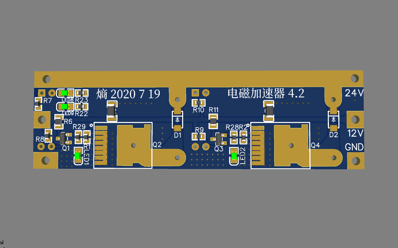

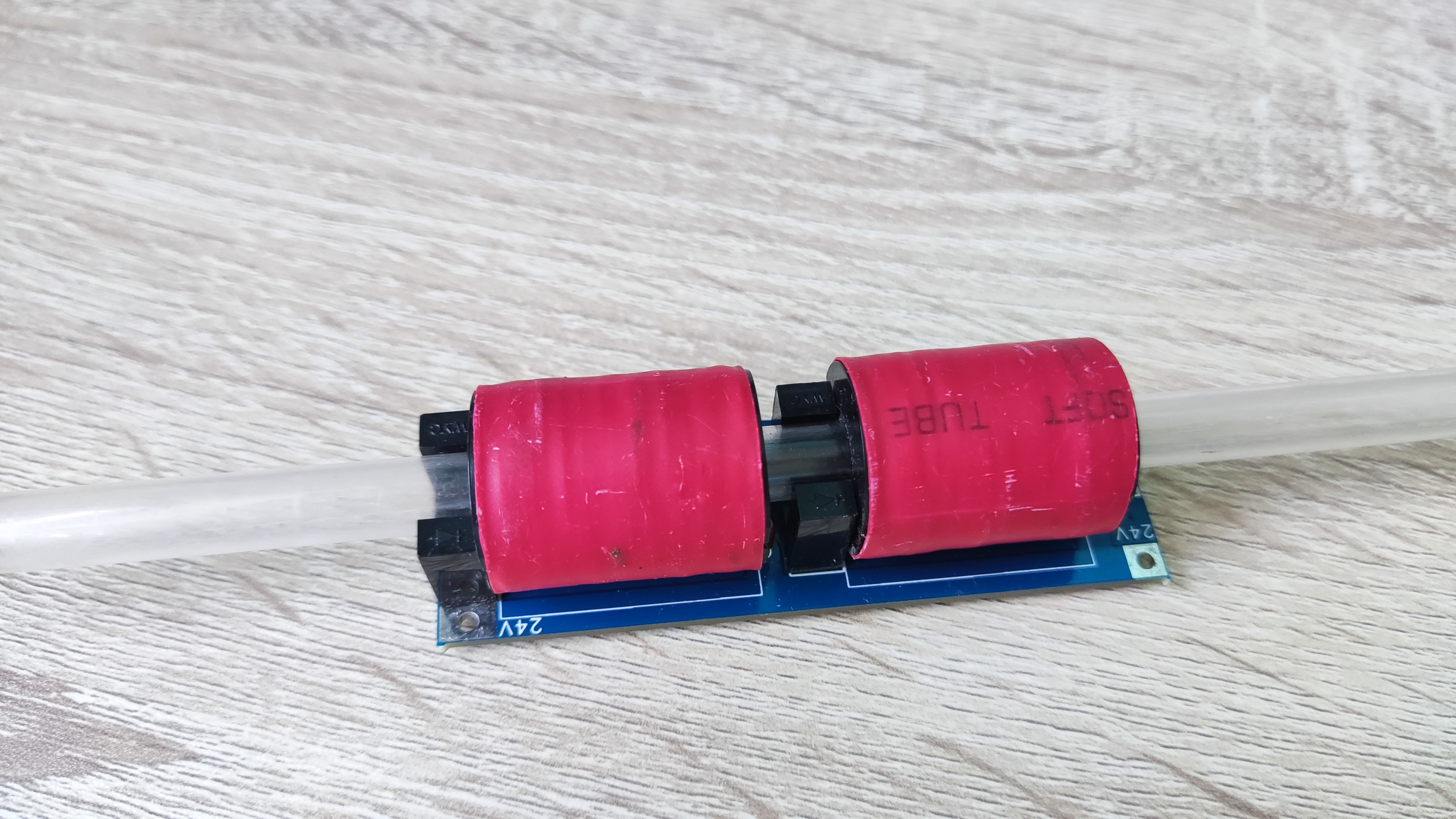

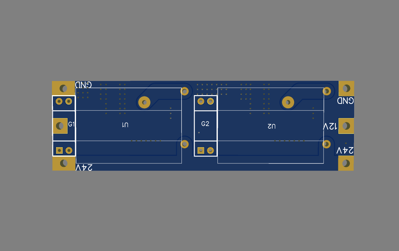

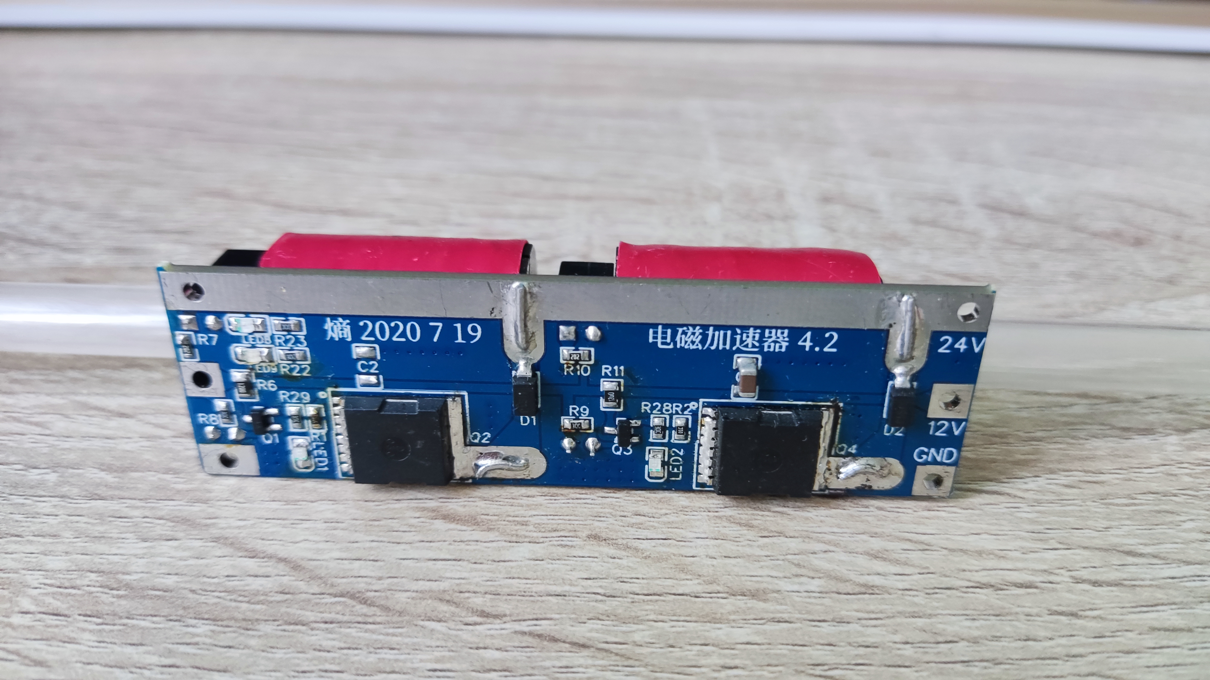

玩具级--低压两级光电检测贴片MOS可关断线圈炮
简介:玩具级--低压两级光电检测贴片MOS可关断线圈炮
创建时间:2021-10-07 15:49:59更新时间:2022-12-23 10:41:26
早期实验品,使用超大功率低压MOS作为开关,控制导通关断,消除反拉
危险实验用品谨慎使用,如涉及违反国家法律并引起任何安全问题及纠纷和造成的一切后果与本人无关
电磁线圈使用外径28*20mm内径28*8mm工字电感骨架+0.8铜线绕的,导管使用外径8mm内径7mm透明亚克力管
光电开关电源需要使用单独12V供电,主电源和光电电源共地主电源最大最大电压由电容,MOS,PCB等多方面决定,不换元件建议不超过30V
