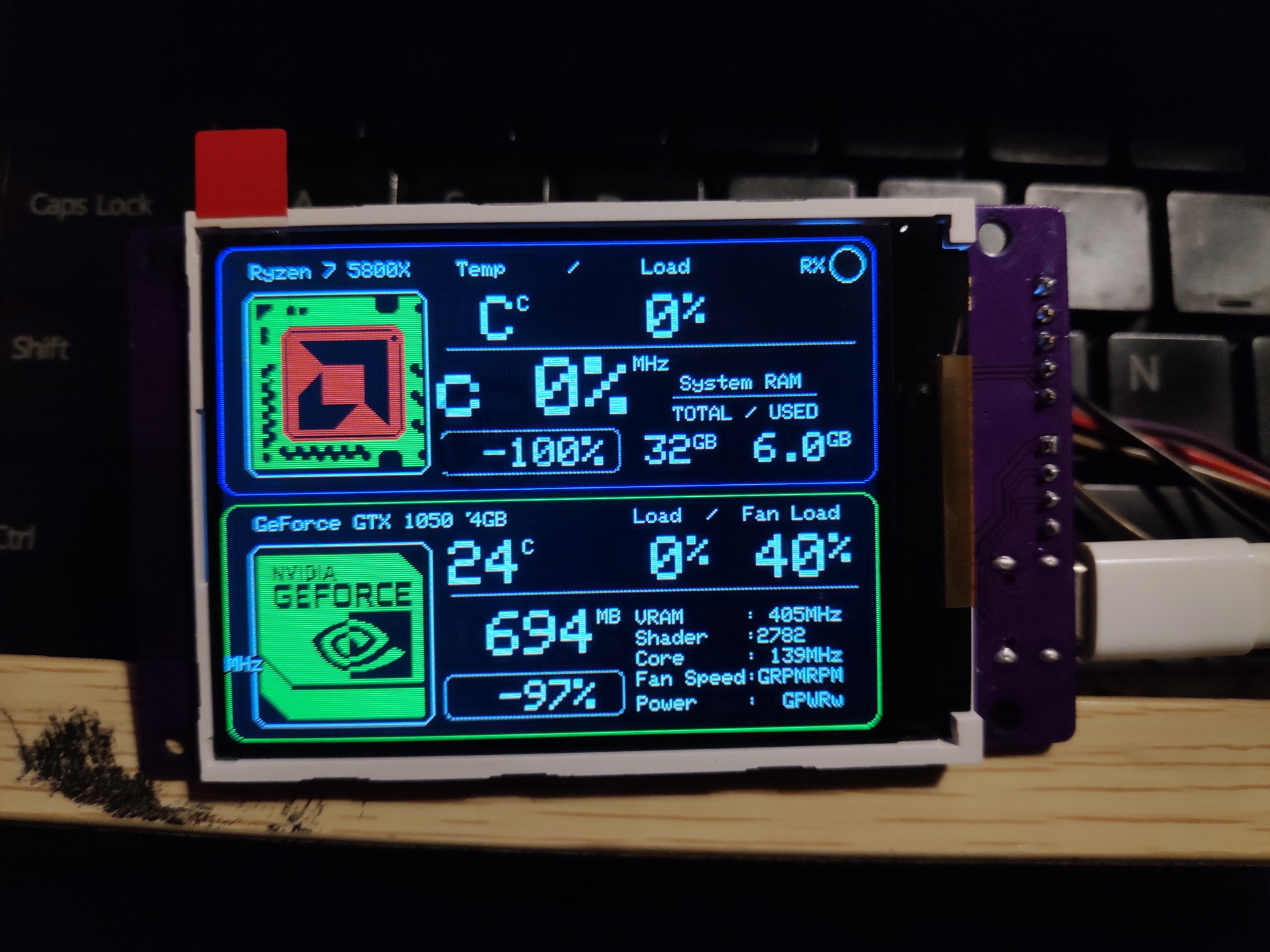

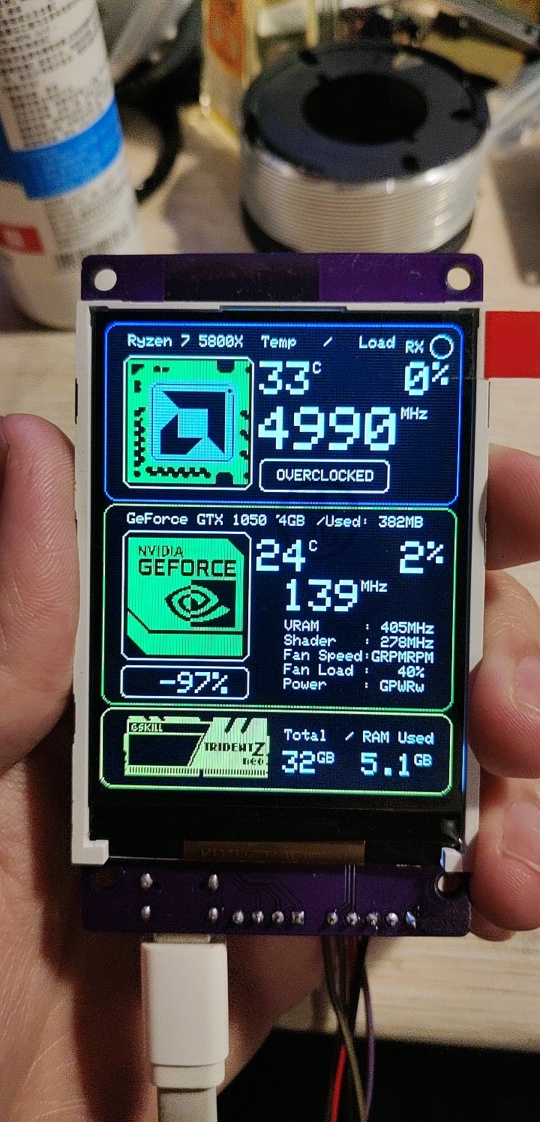

基于hackaday.io大神的 Phat-Stats ili9341 TFT PC Performance Monitor Display 使用ESP32作为主控,可以使用USB线/蓝牙与PC通信。
简介:基于hackaday.io大神的 Phat-Stats ili9341 TFT PC Performance Monitor Display 使用ESP32作为主控,可以使用USB线/蓝牙与PC通信。
创建时间:2021-11-04 14:14:44更新时间:2022-08-01 00:08:01

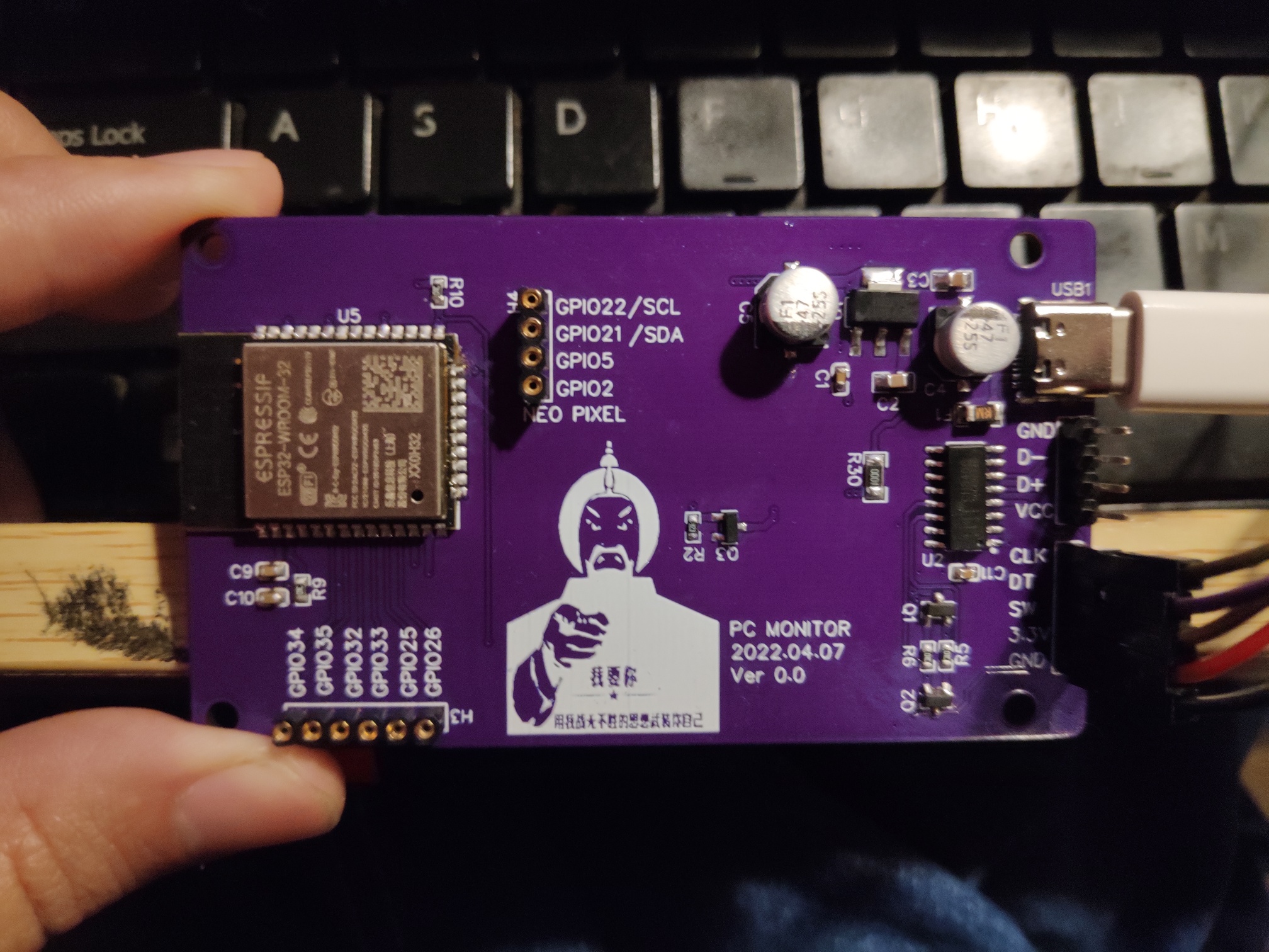

使用原版程序,独立整合了几个模块到一片PCB上。
板子采用ILI9341显示屏的通用转接板规格,方便进行外壳的设计。
原版链接 Phat-Stats PC Performance TFT Display | Hackaday.io
原版介绍 http://tallmanlabs.com
上位机github源代码及下载 https://github.com/koogar/Gnat-Stats
显示屏Arduino文件见附件
2022/05/27更新
针对评论区反映的IO口情况,对PCB以及原理图进行了修正 TFT RST引脚由IO19→IO15变更,这样就可以不用修改程序了。
