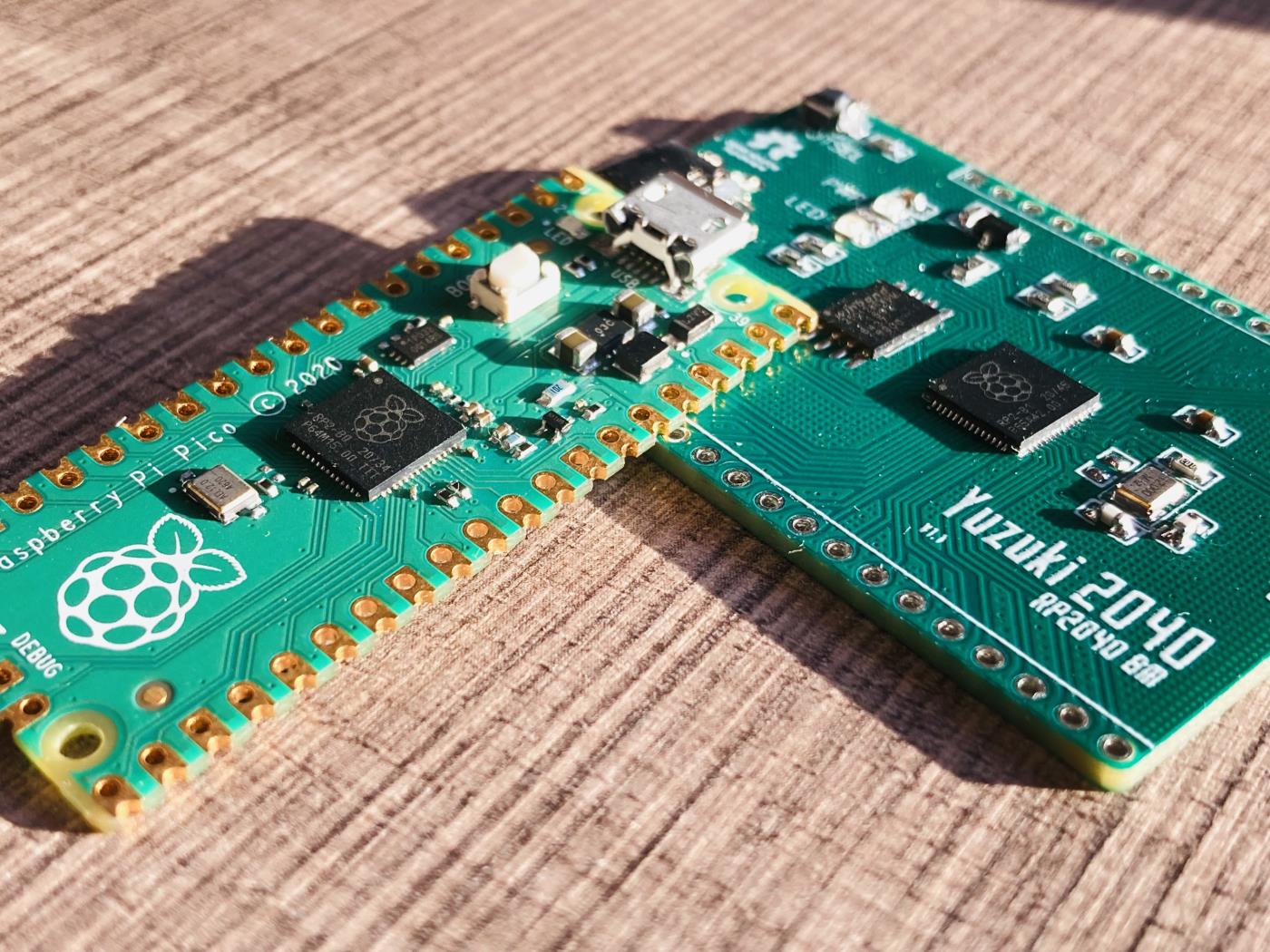

基于树莓派RP2040 MCU设计的开发板。
RP2040是树莓派基金会的一款基于Arm Cortex-M0+ 设计的MCU。
  • 双核 Arm Cortex-M0+ @ 133MHz
  • 264KB 片内RAM,内部6个独立的RAM块, 在总线中心进行交换,可以让内核和DMA并行运行而无冲突
  • 通过专用的QSPI总线可以支持最高16MB的片外Flash存储器
  • DMA控制器
  • 2 × UARTs, 2 × SPI控制器, 和2 × I2C控制器
  • 16 × PWM通道
  • 1 × USB 1.1控制器和PHY,支持Host和Device
  • 8 × 树莓派可编程I/O状态机
  • USB存储启动模式并支持UF2, 可以通过拖拽进行编程

更新日志
  • 1.4 - 验证成功
    • 修复Type C接口CC错误
    • 增加GPIO引出
    • 删除孤岛
    • 优化布线结构
  • 1.3 - 验证成功
    • 增加RESET按钮
  • 1.2 - 验证成功

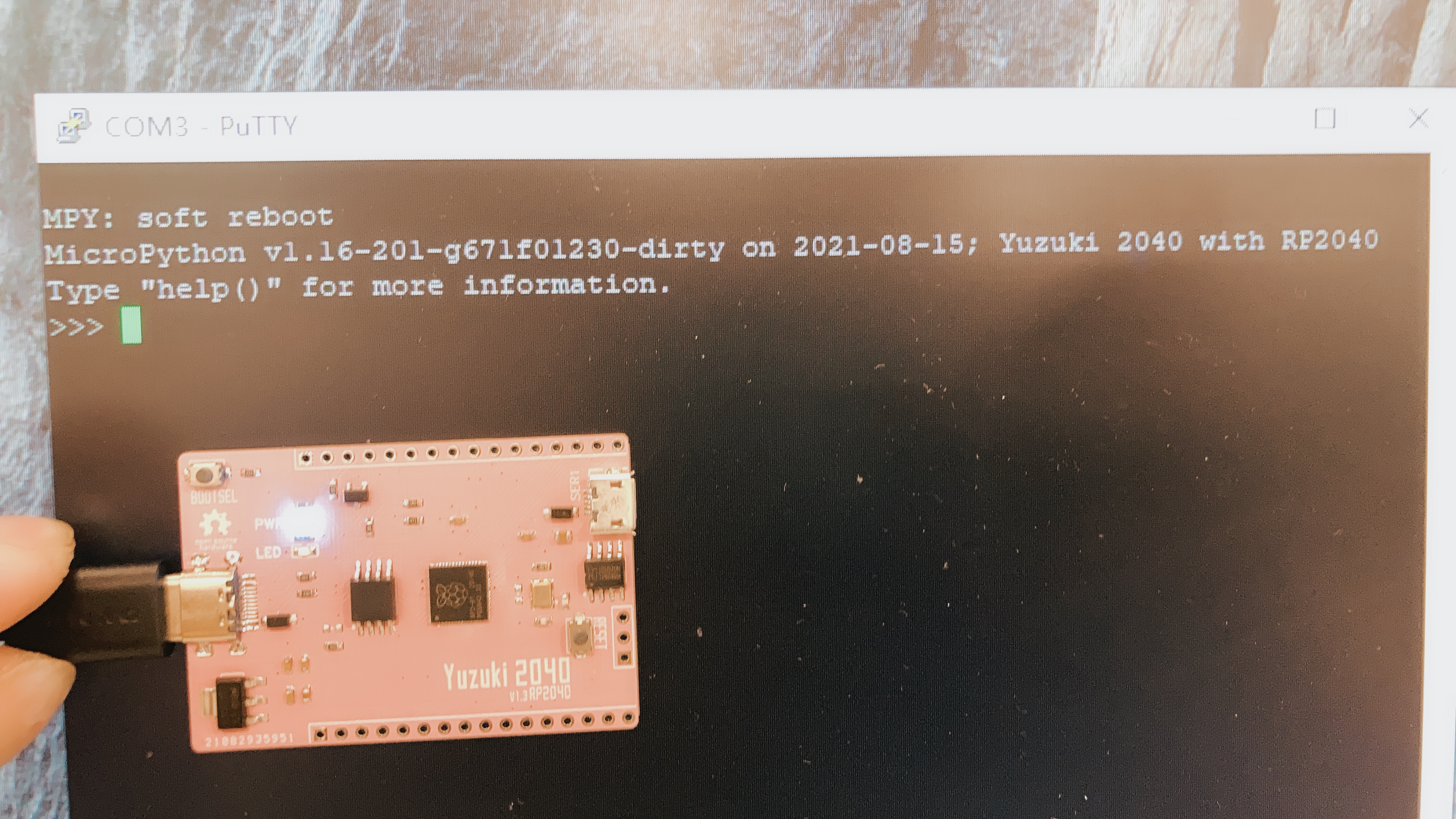

    • 增加CH340N作为板载UART转换芯片,方便MicroPython等开发
    • 增加电源保护反接保护
    • 增加Micro USB接口作为串口输出
  • 1.1 - 验证成功
    • 修复3V3与1V1电路绘制错误导致芯片烧毁问题
    • 增加测试脚位
  • 1.0 - 验证失败
    • 增加Arduino风格板型
    • 完成电路图绘制
    • 完成PCB绘制
成品图片
V1.3 Sakura
V1.2
V1.1
