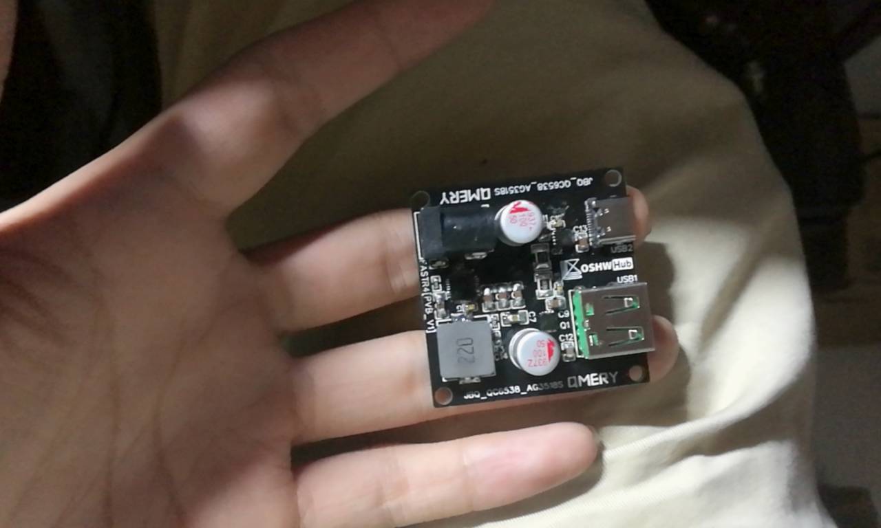

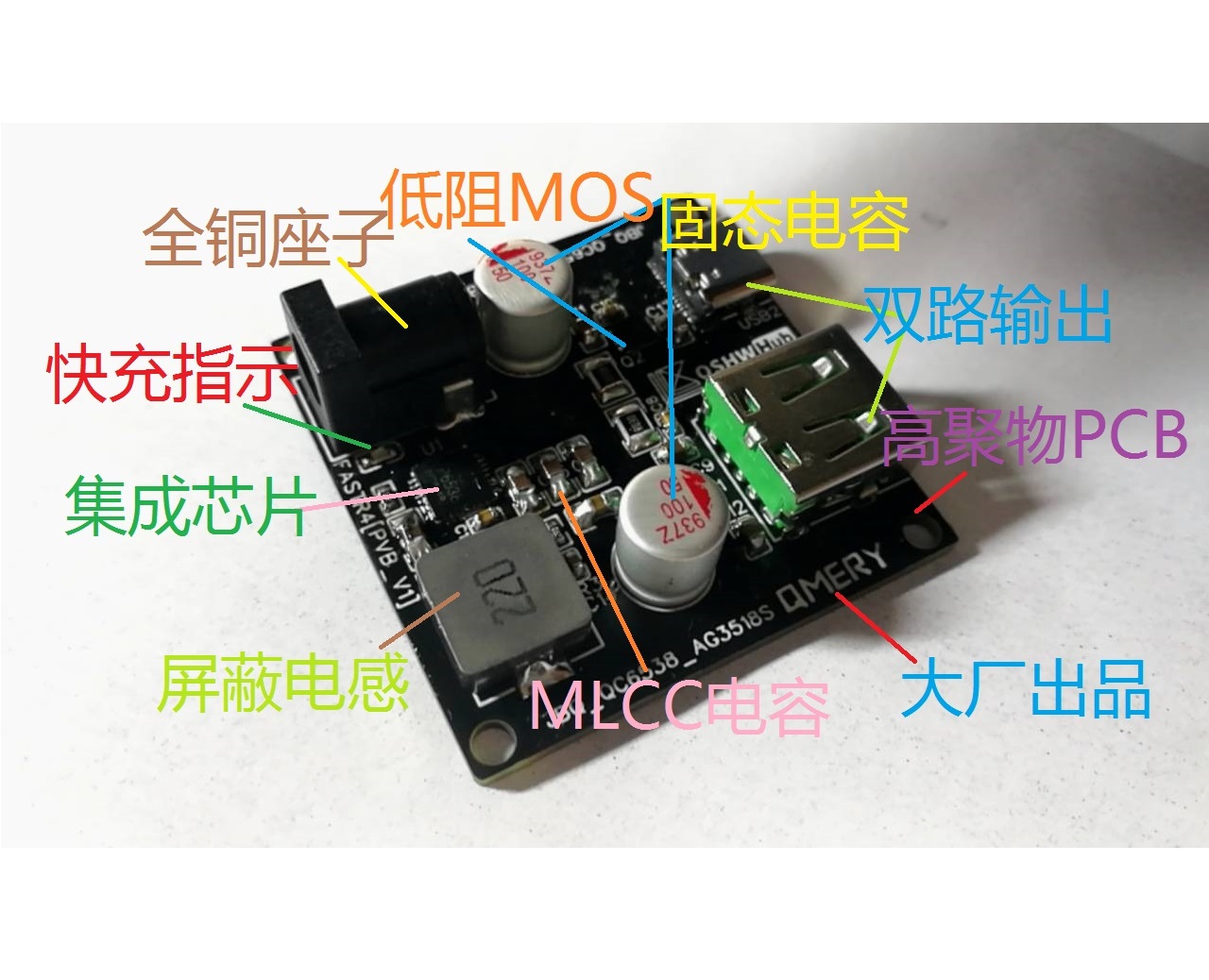

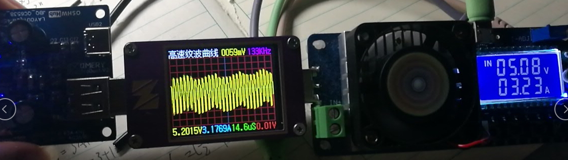

针对某些SW3518S设计的一款快充电路,输入电压范围不超过32V,输出功率最大45W,CA口均支持几乎所有主流协议,与SW3518S相当,而且内置低内阻MOS,外围十分简单,加上稍微偷懒的布线,整体模块性价比还是很高的,

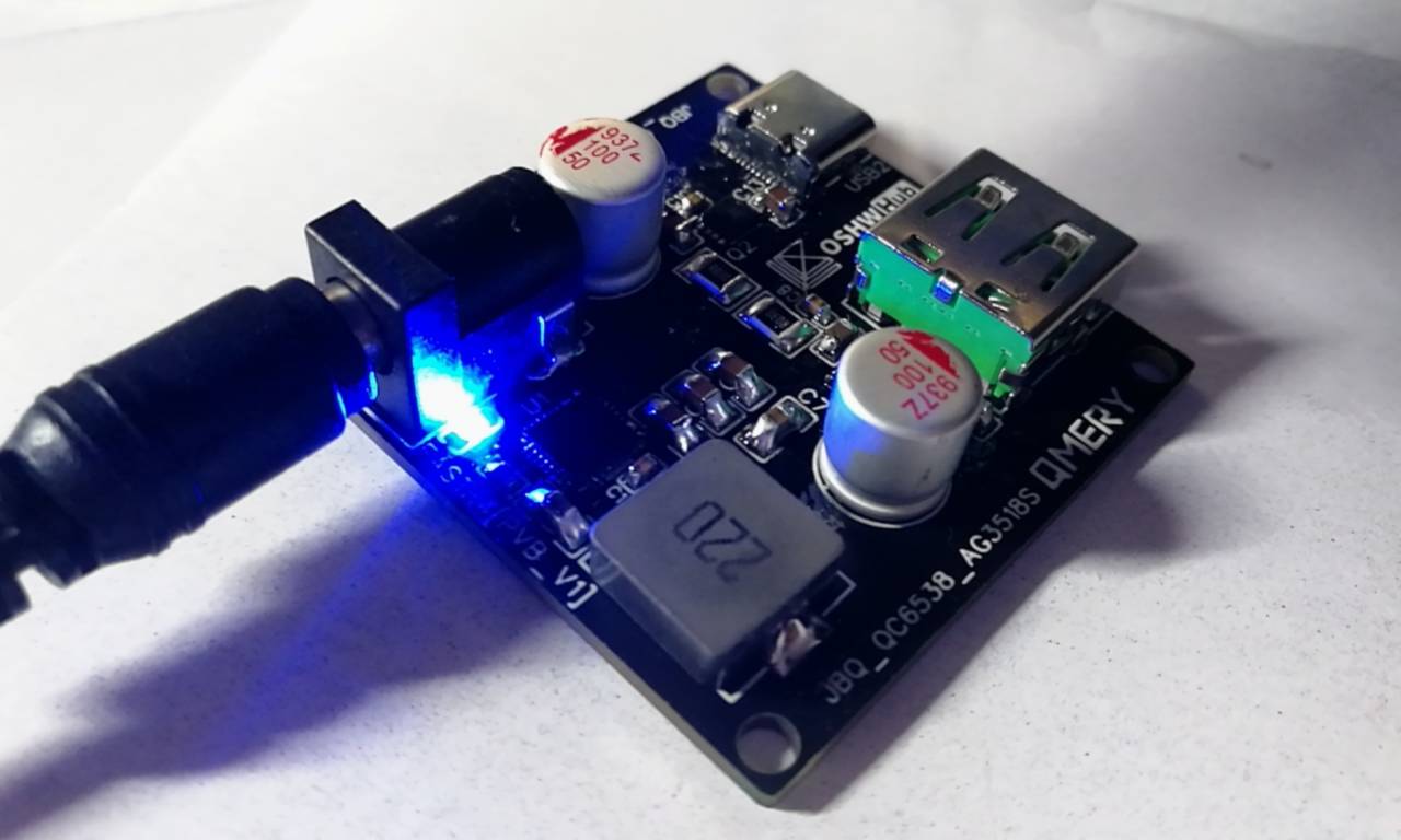

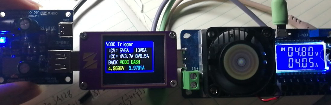

PCB_V1款式焊接实测,上电初期一直对于快充请求没啥反应,后来我的手机成功触发华为9V快充之后
我使用万用表量取A口输出电压,测得9.33V,输出没啥压降,但是由于手滑,有一瞬间表笔把A口
底座输出脚短接到地,然后6538便不再能输出快充,若是强行申请快充,则输出电压为0,将快充
请求端拔出,才恢复到5V,看来9V输出时候被短接一下有点脆弱,,,
没办法啊,只能再买芯片测试,另外可能考虑在V2版本中加几个TVS保护一下,,,,而且这次
由于模块故障得太突然,没有从C口输出测试中拿到足够的数据,挺遗憾的。

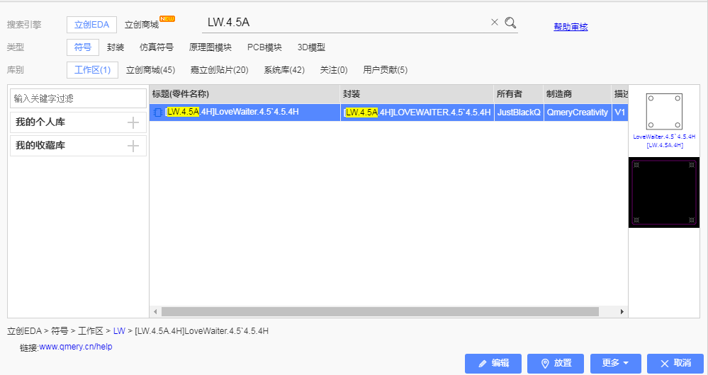

认真看了一遍PDF,应该是部分电容没有靠近IC放置导致的问题,V2PCB中已经修复,另外我们在筹划为Qmery工程系列
草拟一套规格标准,该V2版本中的PCB规格:[LW.45A.4H]
预览如下:
这个PCB规格以元器件的形式被我封装在LCEDA用户共享库中
搜索规格可以得到结果
至于创建一套较有规范的PCB标准,我们可以让我们开源的标准方案变得井井有条,更加整齐。
