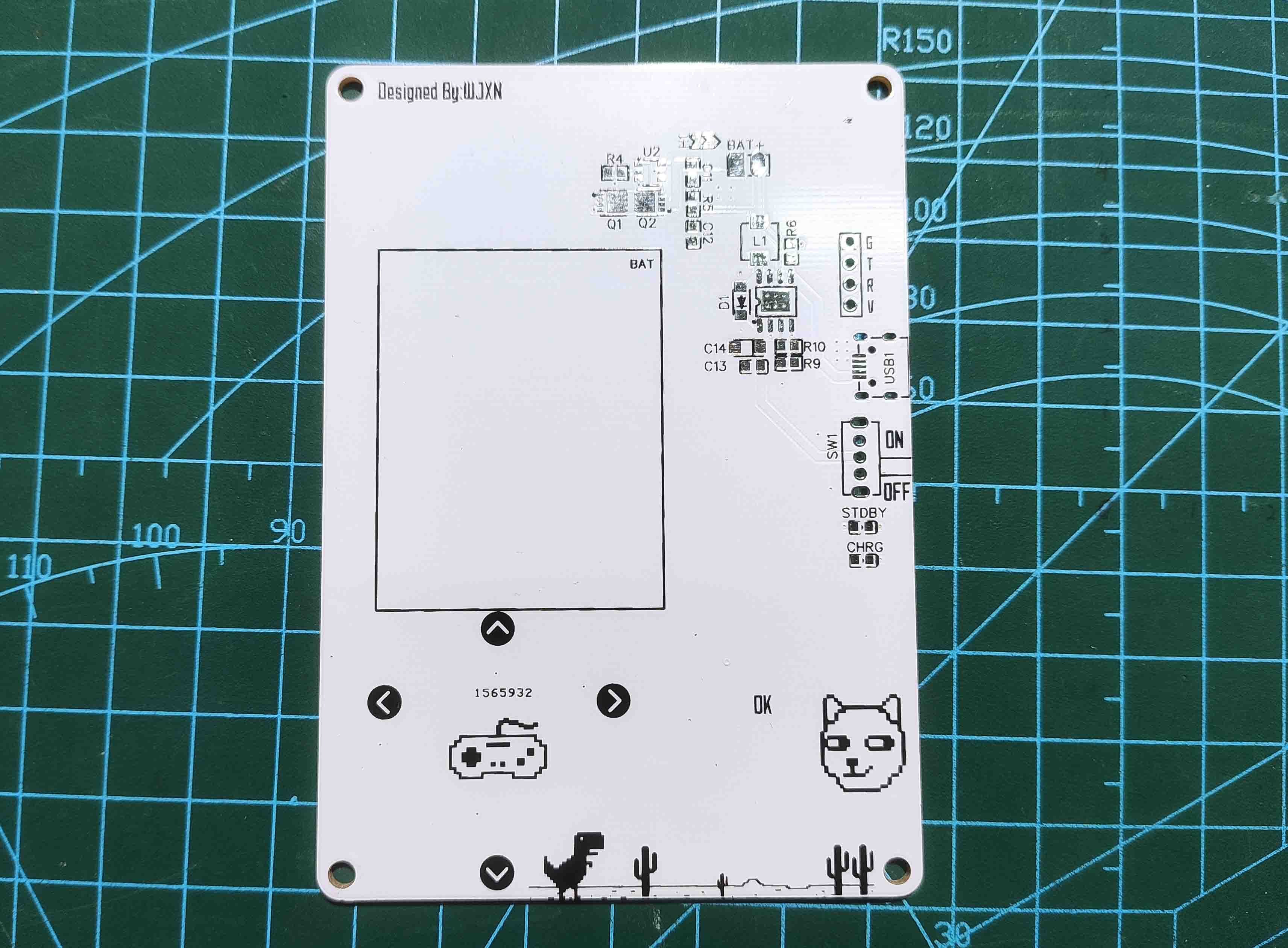

本工程是为 https://oshwhub.com/Kirito/zhang-shang-dian-zhen-you-hu-ji  点阵游戏机专门设计的电源板,给点阵游戏机供电,配合主板一起食用摆脱电源线!
电源方案使用TP5400芯片,集成充放电功能,外围电路简单,且静态电流小,转换效率高,能玩好几个小时。
上面的USB给主板直接供电,下面的USB给电池充电用,充电时输出功率小,不能边冲边玩。具体展示见附件视频

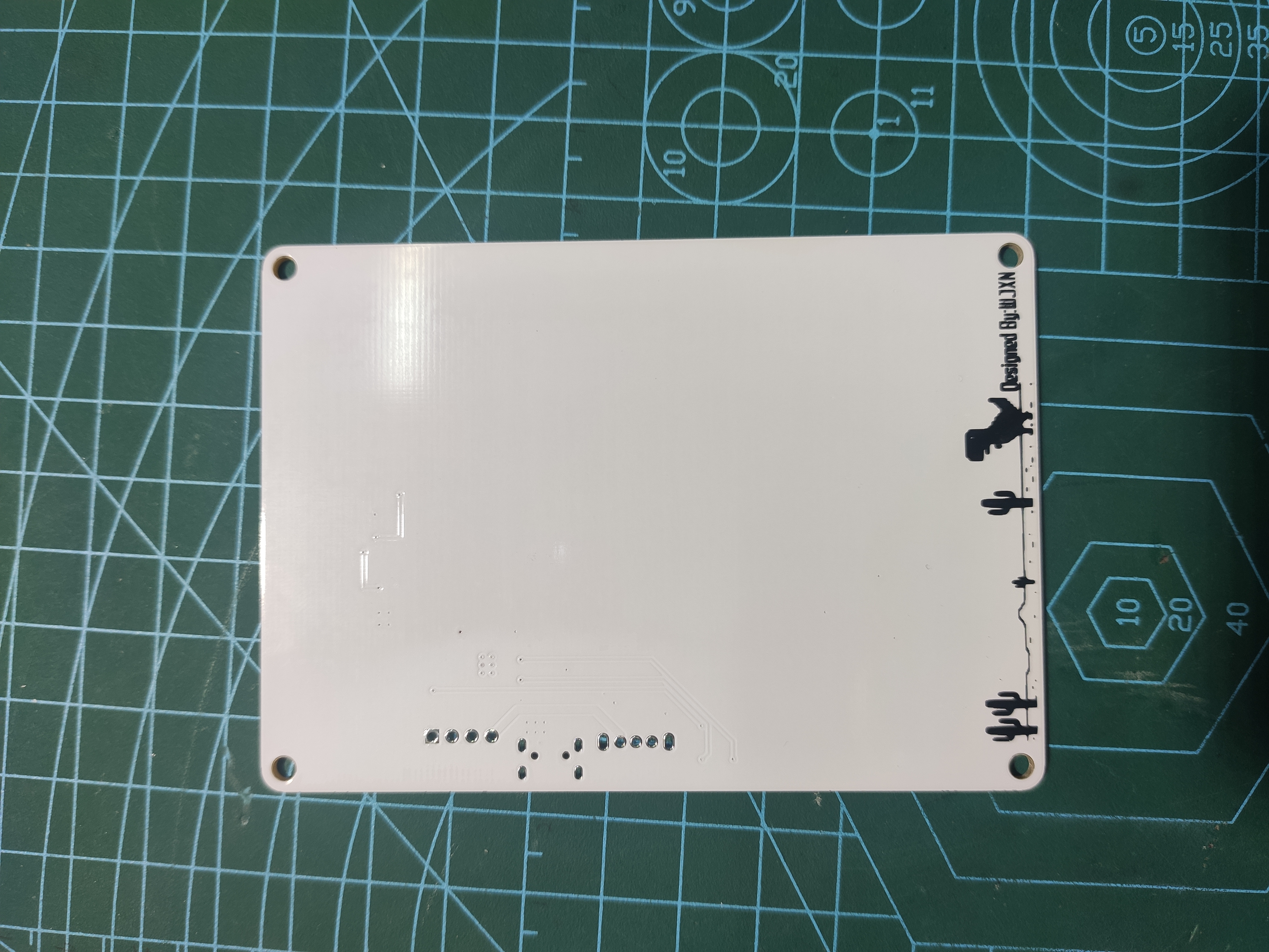

PCB:
PCB:

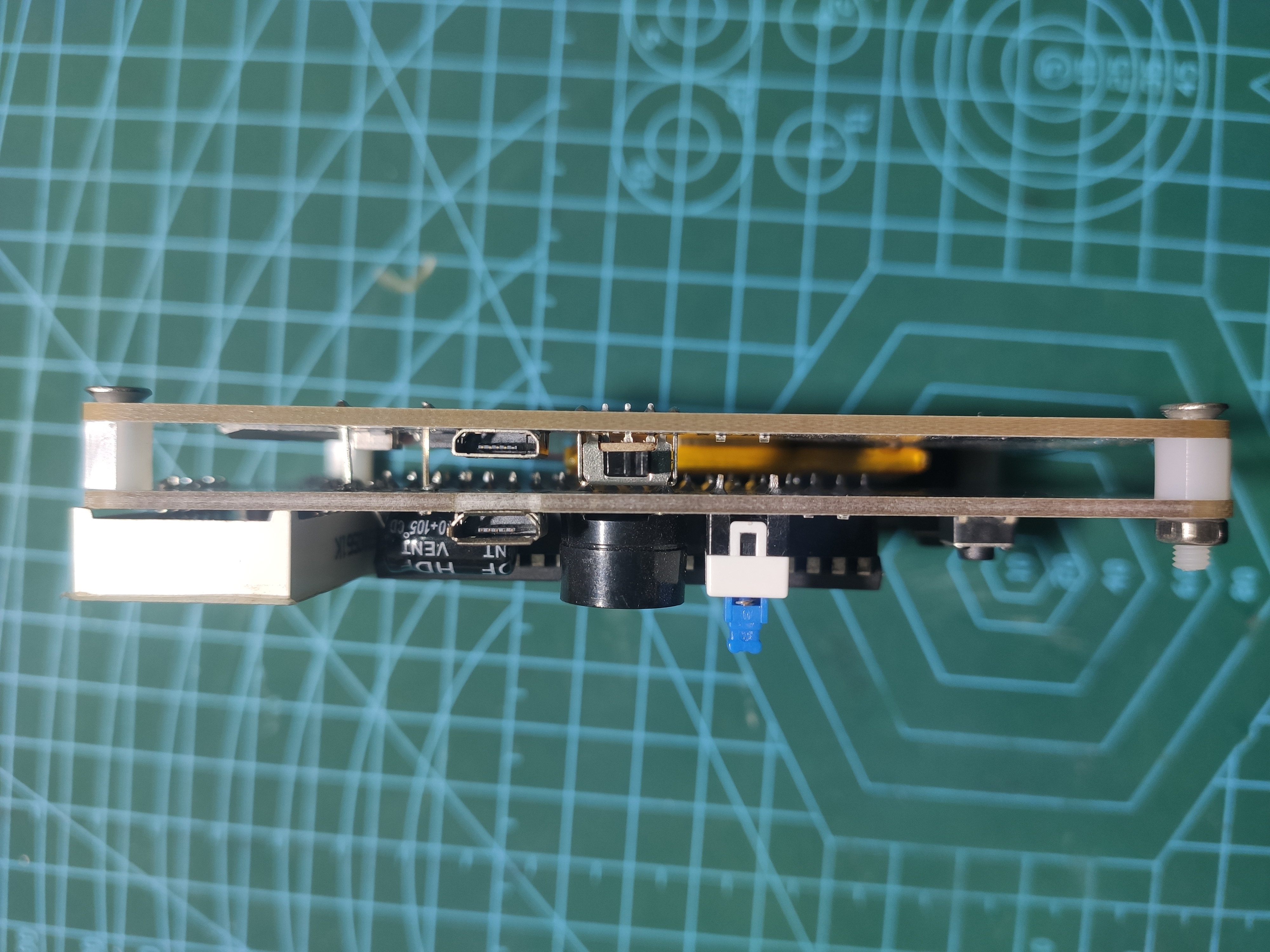

合体:
