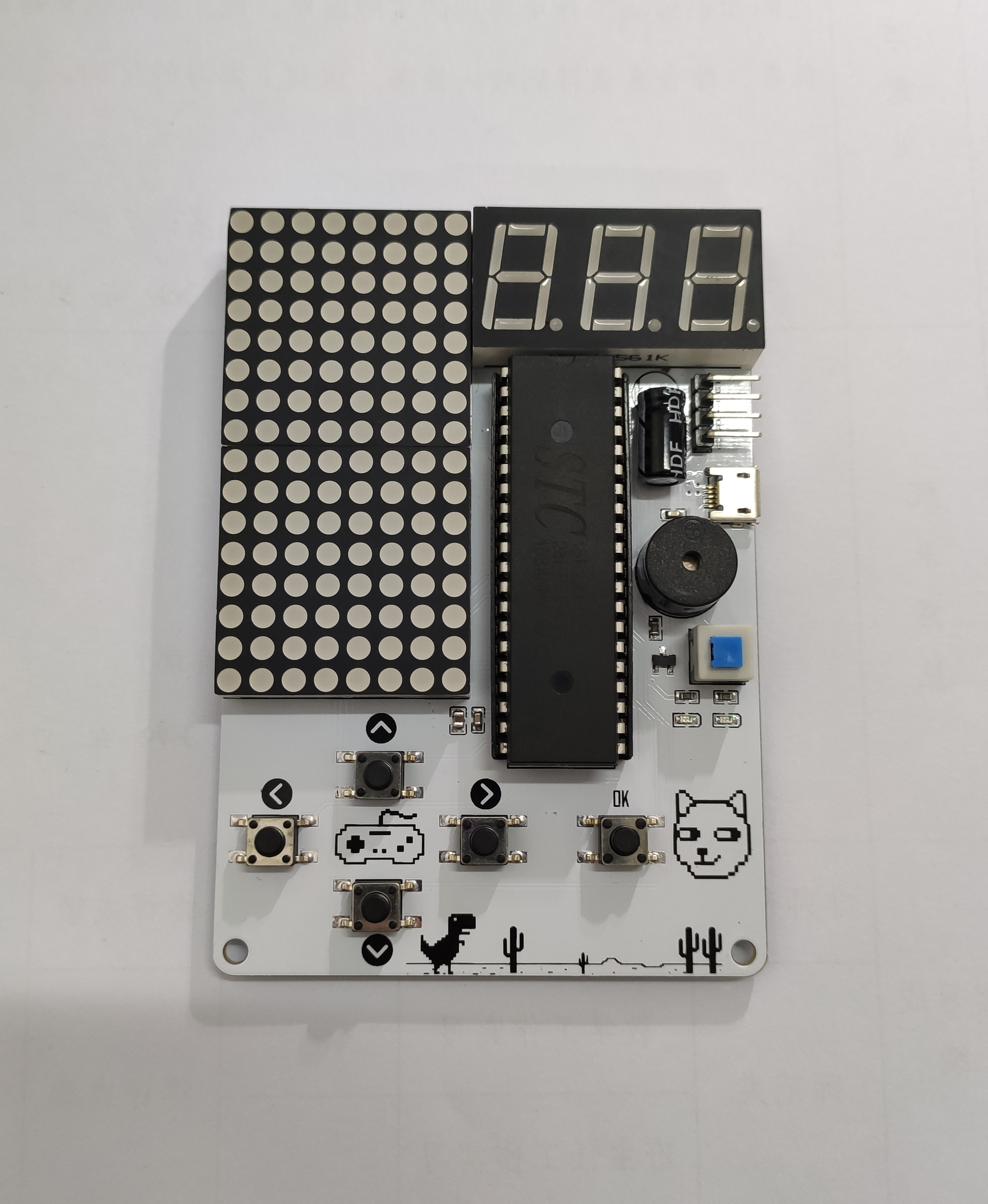

这是一个有四款游戏的掌上游戏机,游戏有俄罗斯方块、贪吃蛇、赛车、打砖块。
主控单片机使用的是STC15F2K60S2,数码管是共阴的,共阳点阵(1脚为+)(点阵有字的一边朝下,左下角为1脚),四个方向键,一个确认键,一个蜂鸣器,并预留串口以便下载程序。
程序已放附件,等一个大佬加游戏进来 ヾ(≧O≦)〃
电源板链接:https://oshwhub.com/Kirito/dian-zhen-you-hu-ji-dian-yuan-ban
CSND链接:https://blog.csdn.net/W1561460589/article/details/106244060
成品图:正面

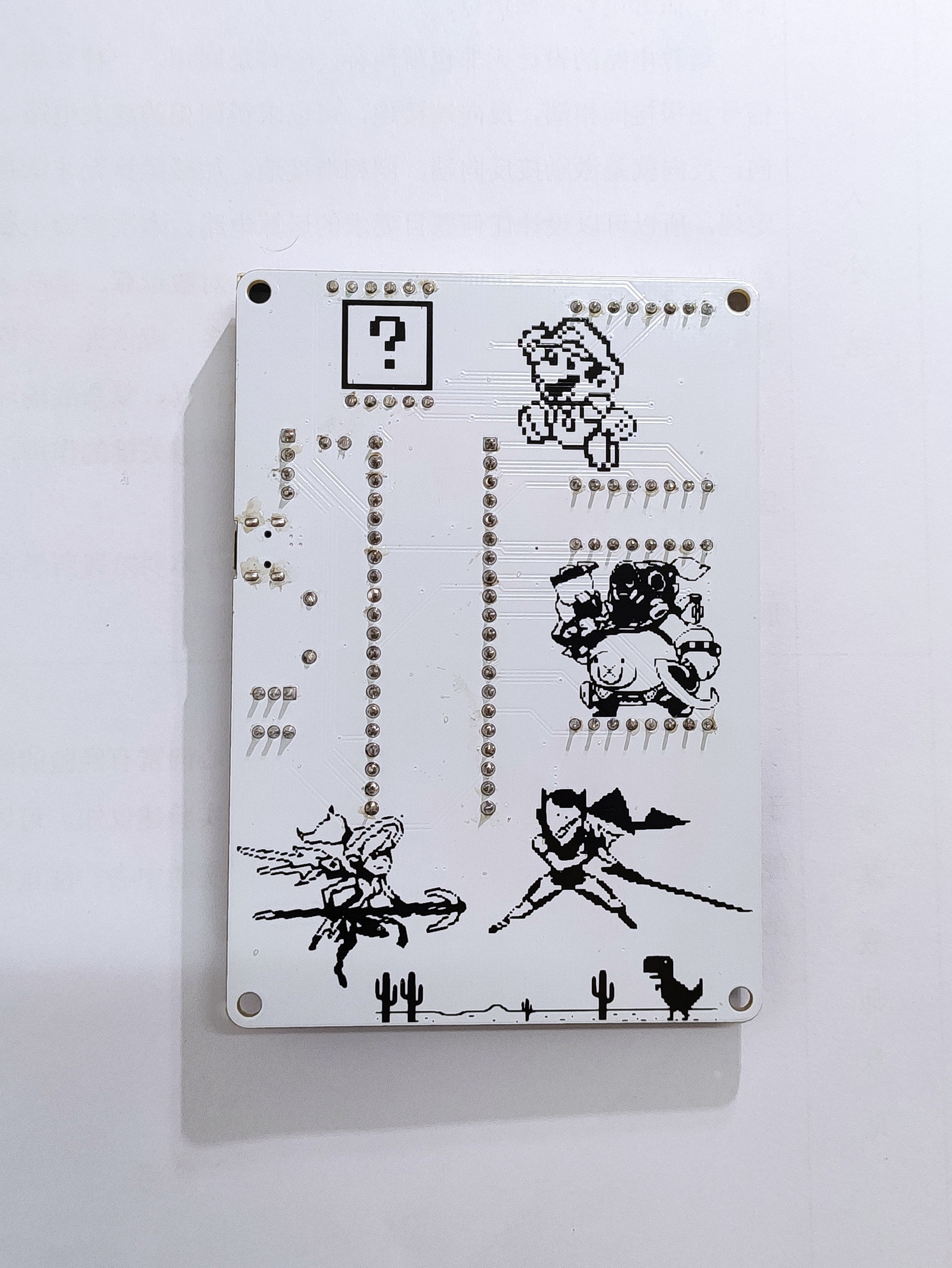

背面:
