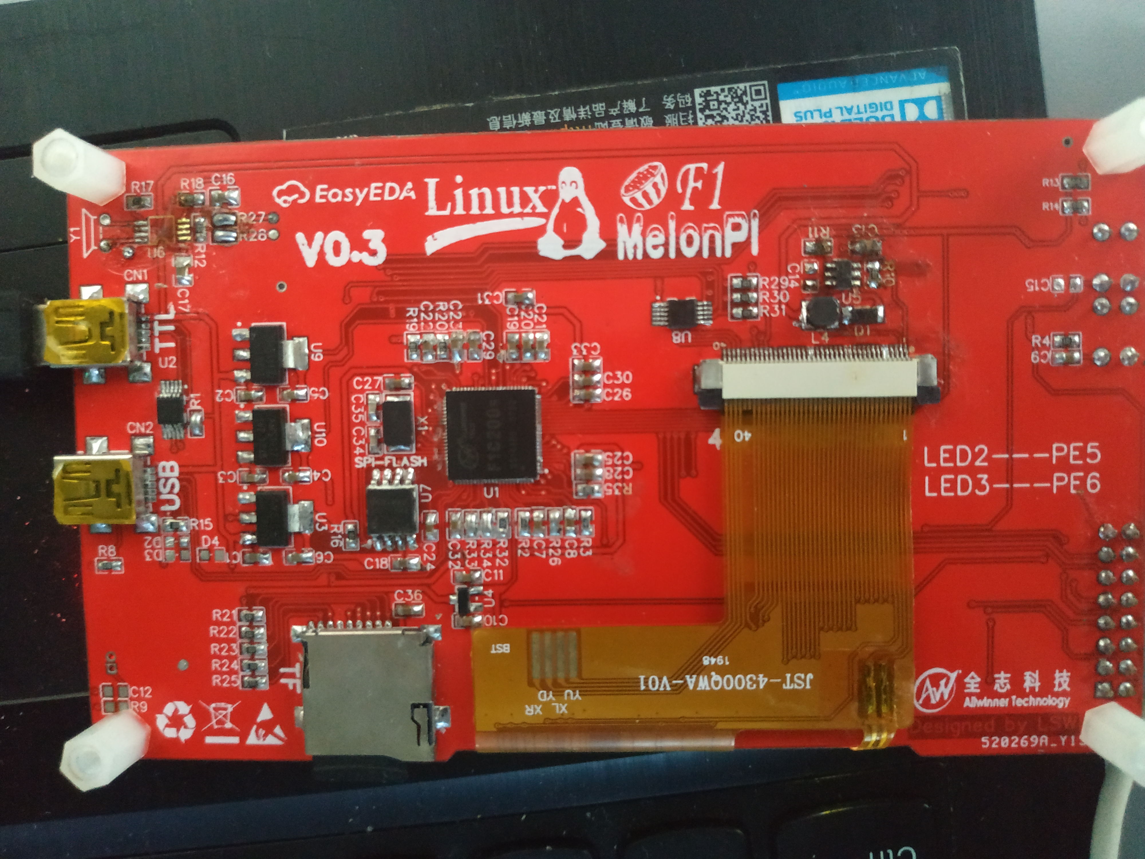

该工程采用的主芯片是F1C200S,本人使用的是自己移植的系统,也可以使用荔枝派nano的系统,当然如果需要资料可以联系1477153217@qq.com。
简介:该工程采用的主芯片是F1C200S,本人使用的是自己移植的系统,也可以使用荔枝派nano的系统,当然如果需要资料可以联系1477153217@qq.com。
克隆自F1C100S
创建时间:2020-06-16 13:50:32更新时间:2021-10-03 21:37:07

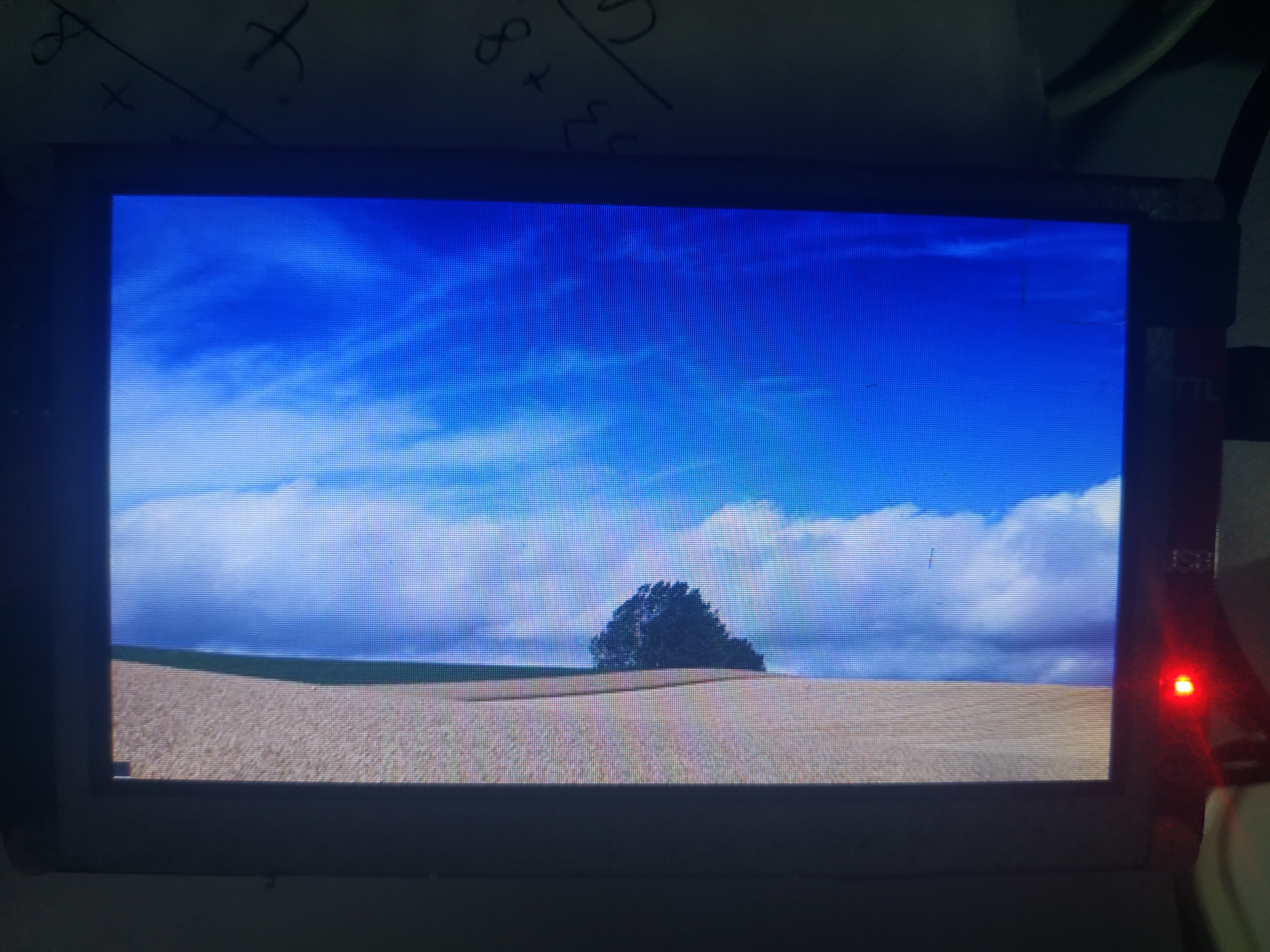

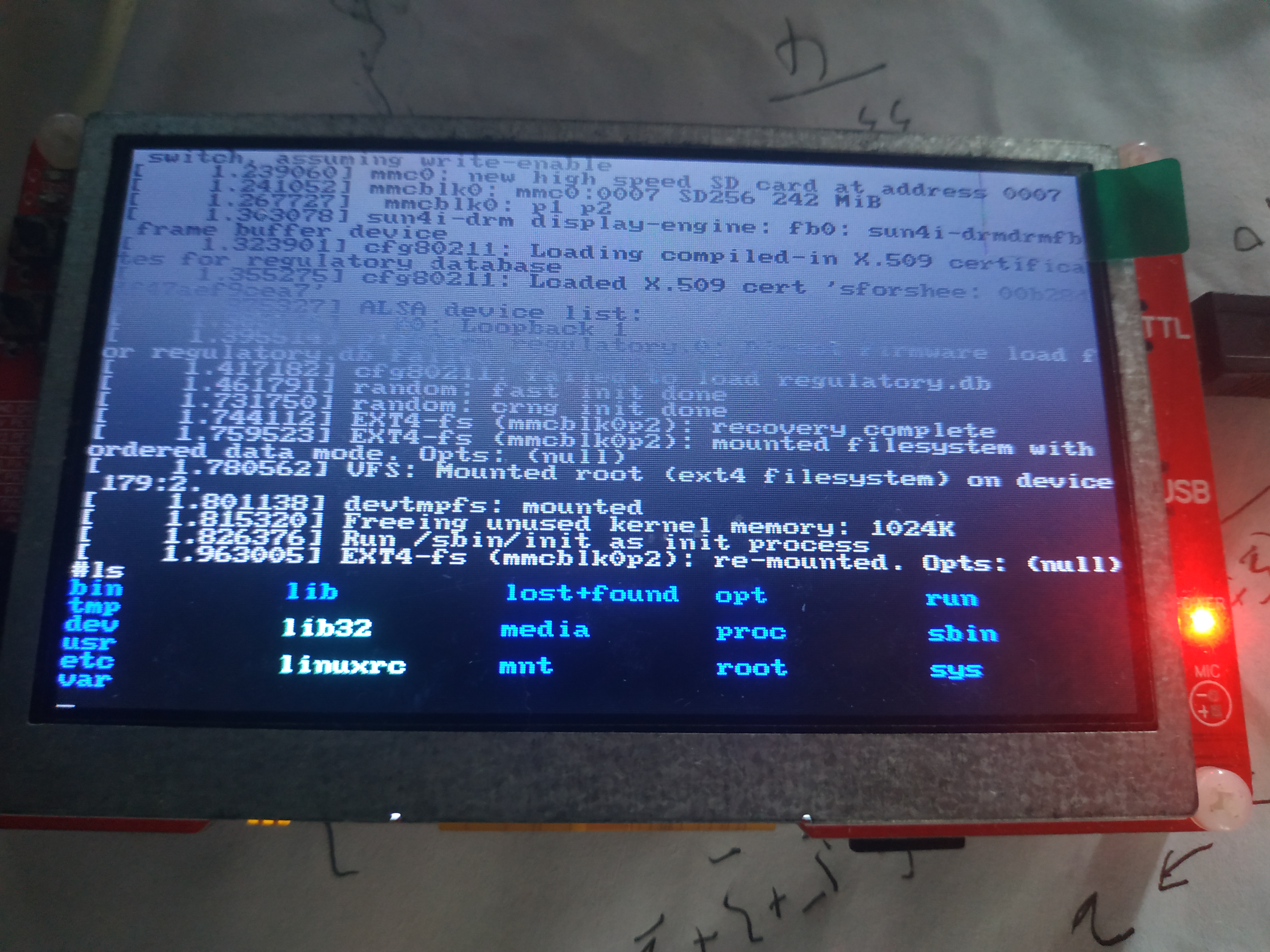

此工程为全志SoC系列中的ARM9芯片F1C200S开发板,系统移植采用uboot-2018-2+linux-5.7+buildroot编译的根文件系统,移植大部分功能,视频播放器,图片浏览,一些简单的QT应用等。
