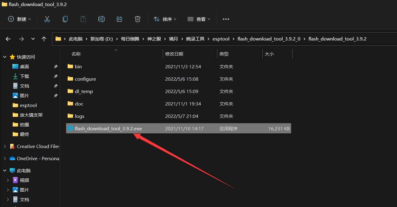

3.烧录:
TTLRXD对应PCB上的T
TTLTXD对应PCB上的R
TTL3.3V对应PCB上的3
(一定要使用3.3v电压,5V电压会损坏屏幕及ESP32模组)
TTLGND对应PCB上的G

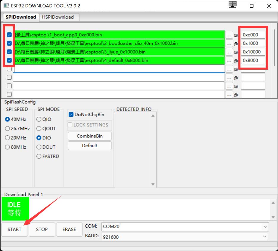

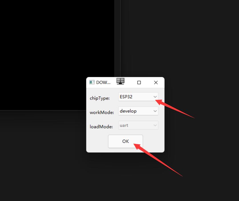

烧录方式分两种,一种是用乐鑫官方提供的Flash Download Tool工具烧录,另一种是使用ArduinoIDE进行烧录
打开烧录工具
选择ESP32
选择每个bin文件,以及填写后面的地址,填完之后在前面打勾,然后点START开始烧录,此时按住PCB上的BOOT键不放再按一下EN键即可进入烧录模式

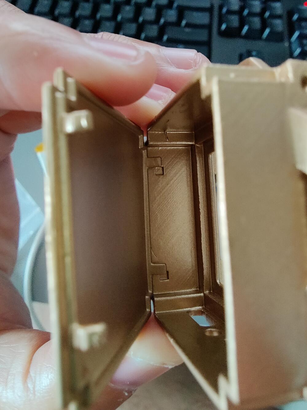

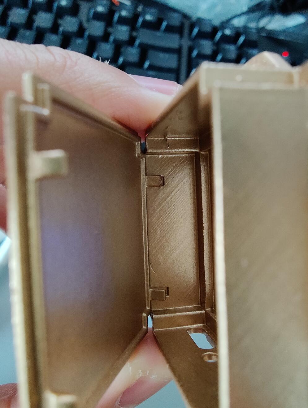

后盖组装时是有方向的,如图:(因为是用C4D修改的模型,已经C掉了,就懒得再修改成对称的了)
正确✔
错误❌
