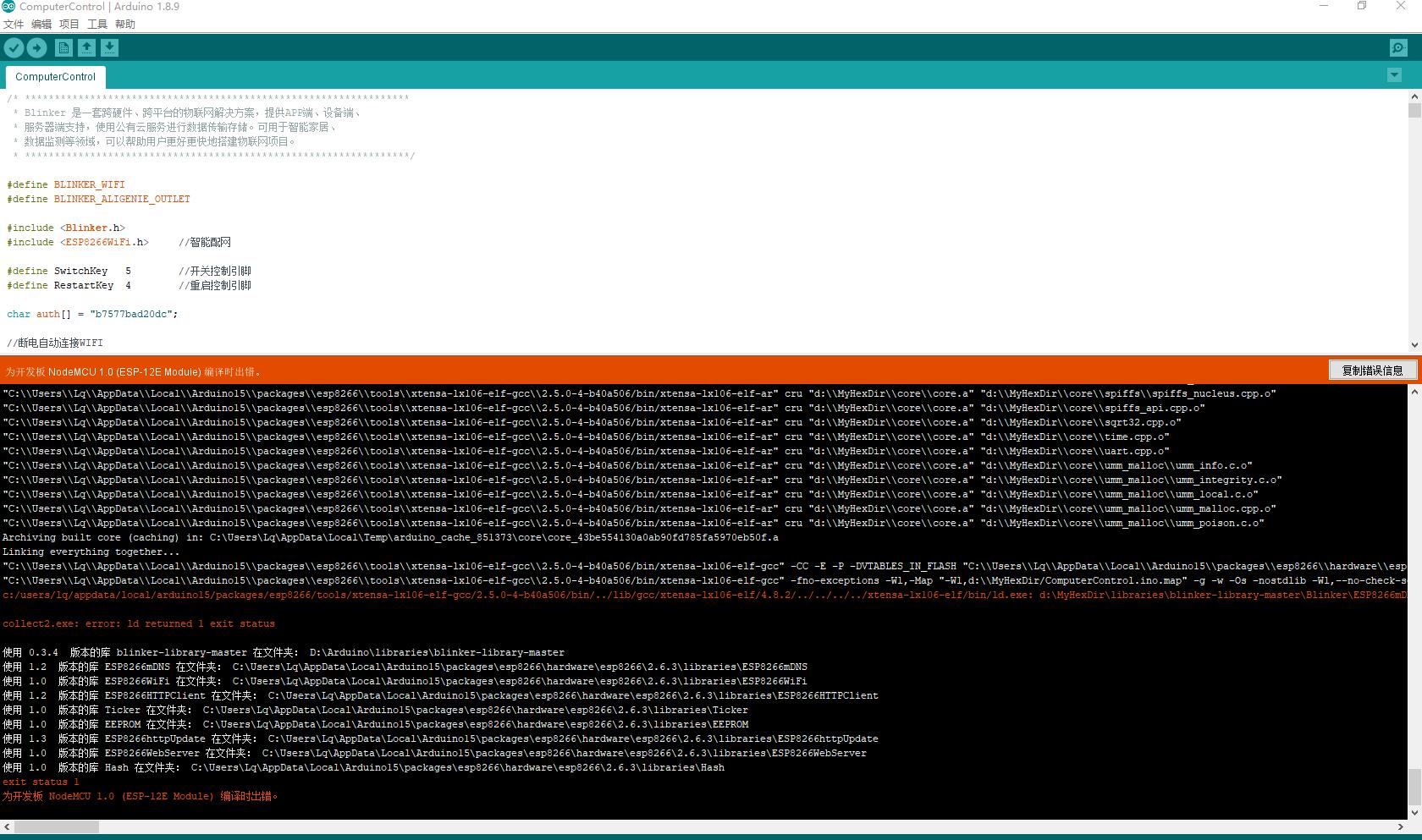

###三、软件教程###
1.程序代码在附件中下载
**2.基于Arduino开发,开发环境参考博文:ESP-12S 天猫精灵音控雪花灯 **
3.Blinker手机APP组件设置,程序修改,天猫精灵APP词条设置等教程参考博文:ESP-12F WIFI远程电脑开机卡

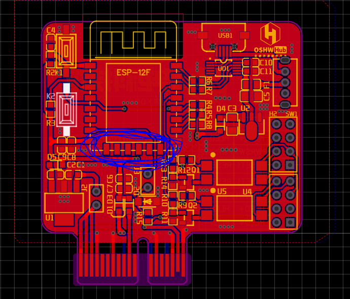

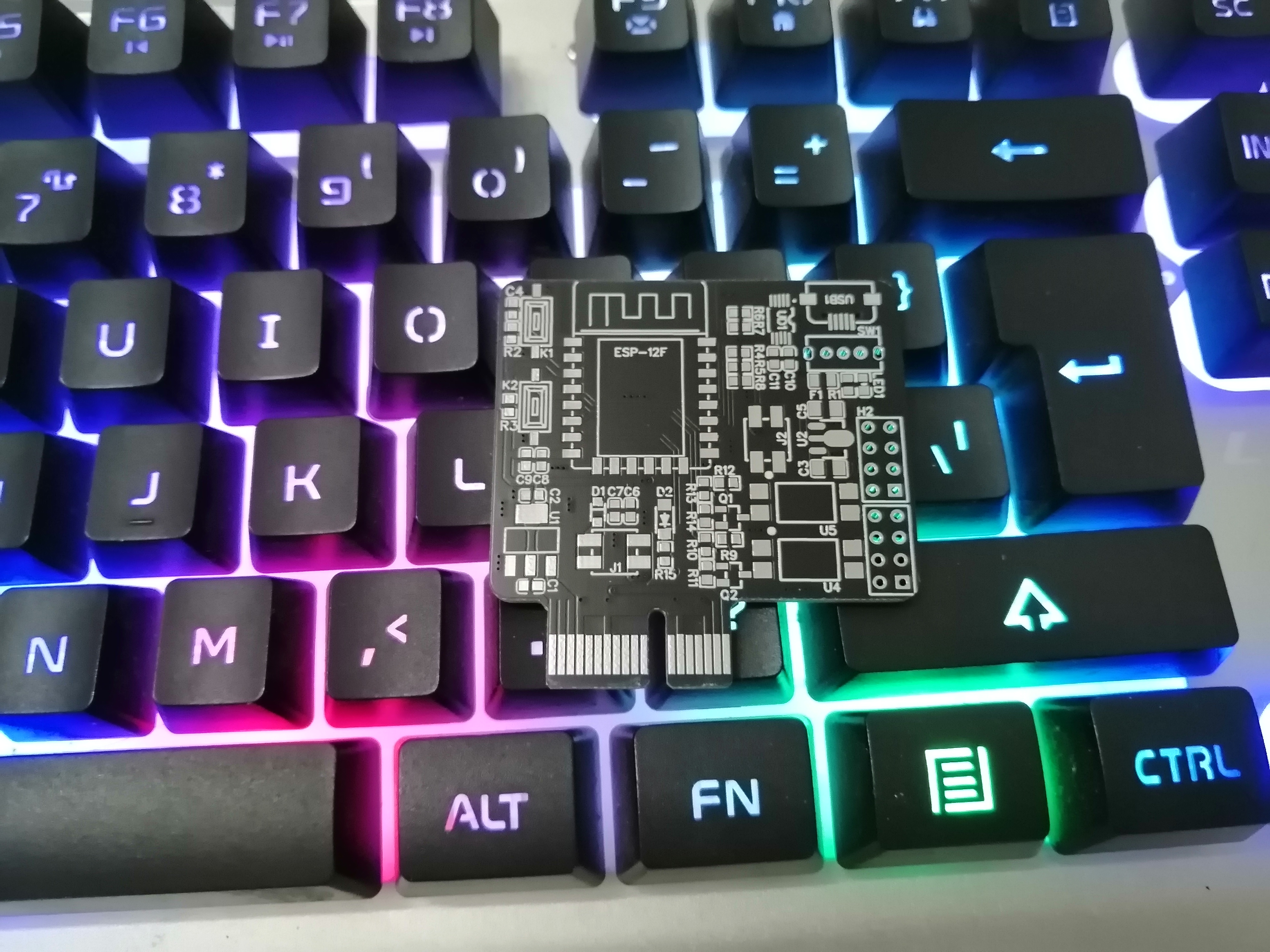

1、PCB空板
注:上图为V1.0版PCB,有一些问题,已更新工程文件,有少许变动
1.左下角部分为12V到3.3V稳压电路,未使用待测试
2.PCIE接口和ESP8266模组之间为3.3V供电电路,测试稳定

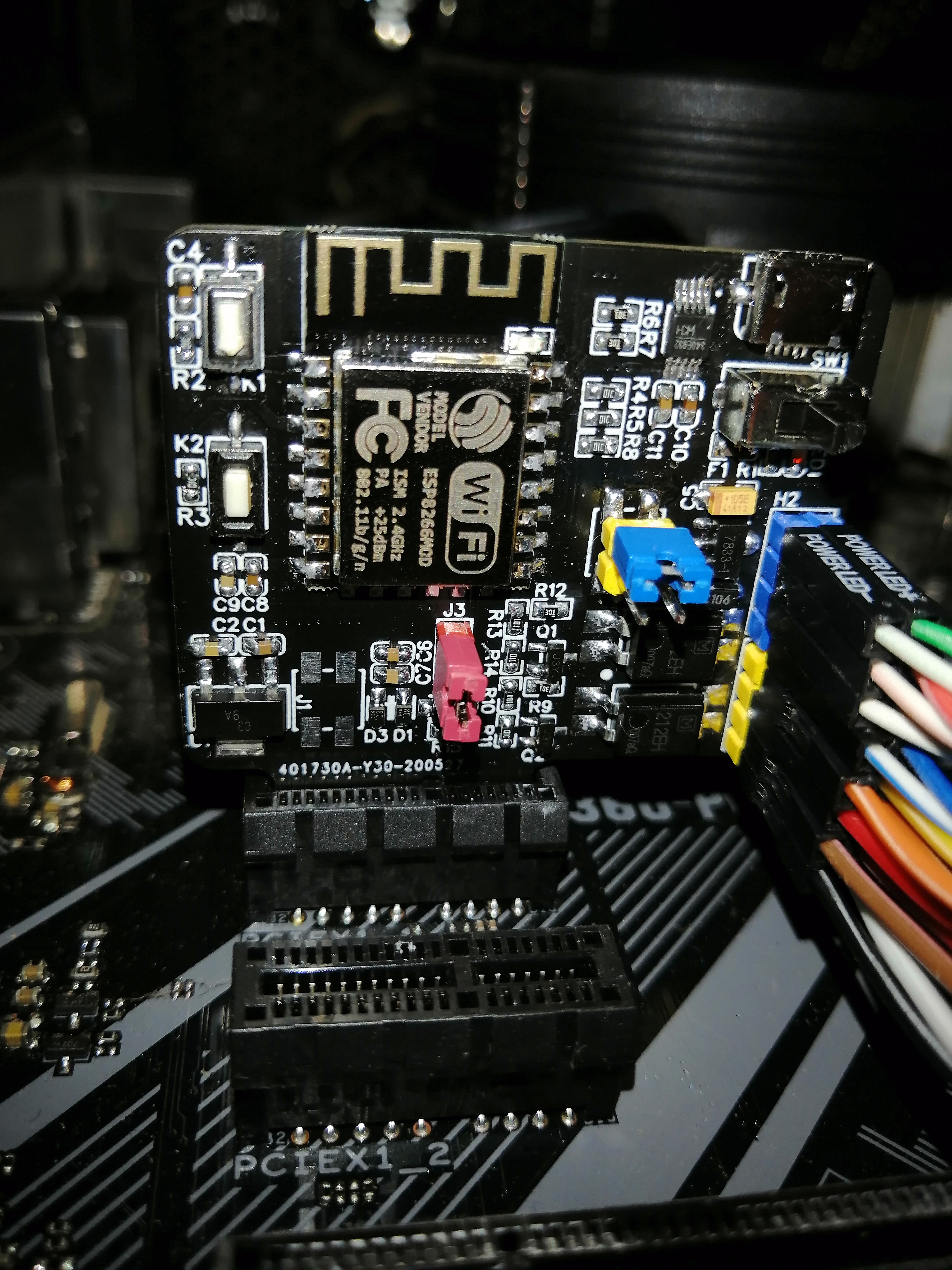

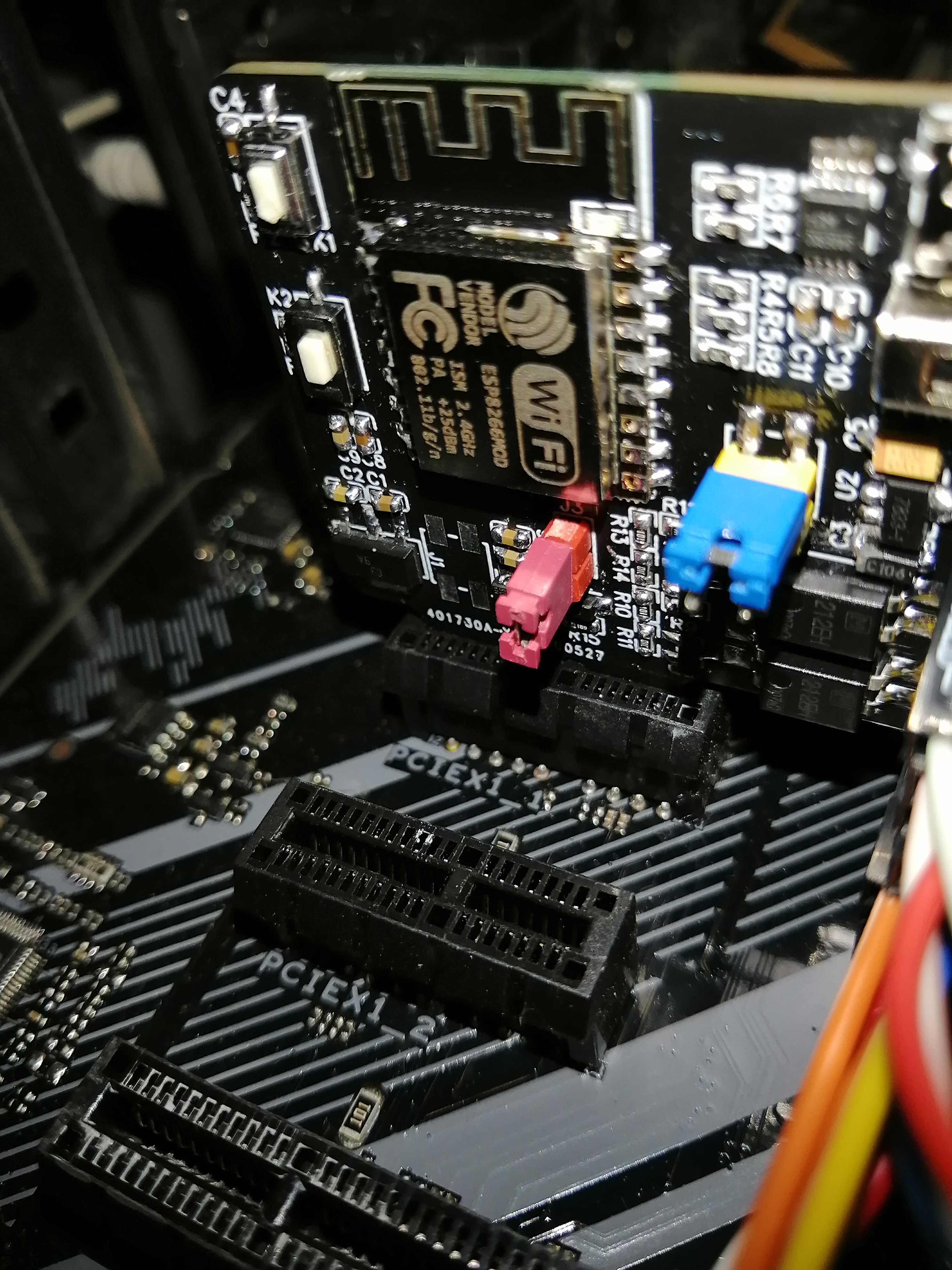

2、V2.0版焊接装机图

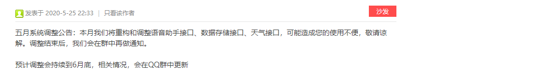

2.天猫精灵语音控制部分目前调试不了,调试时无法控制设备,平台在更新,官方论坛上的回复是
所以,什么时候可以调试还不知道,程序调试结果后续更新到附件
