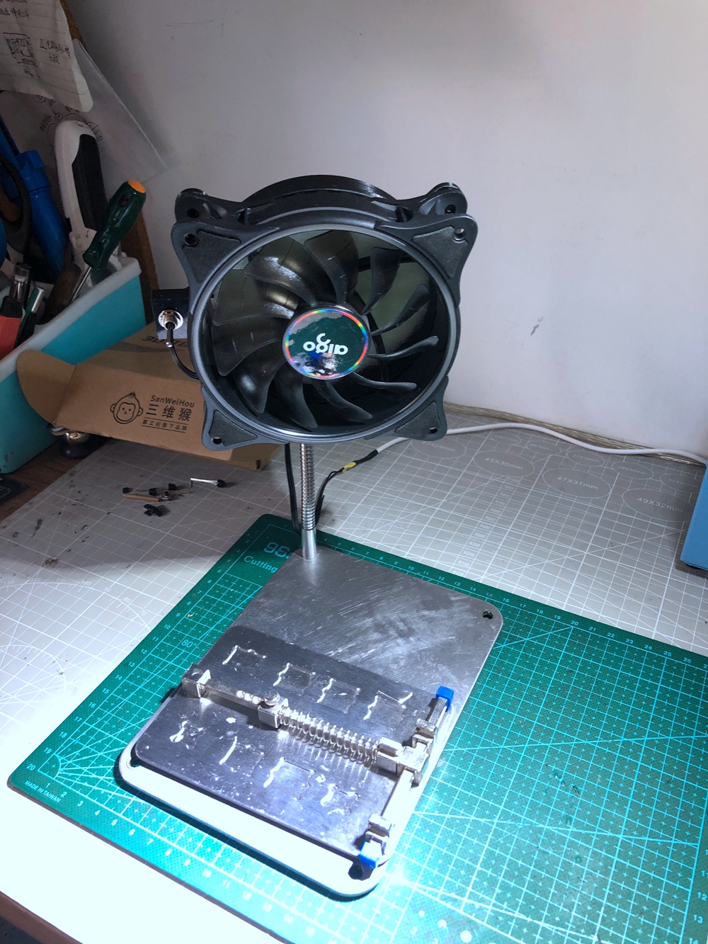

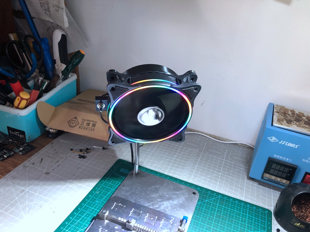

用主机散热风扇改装焊接排烟风机,非常静音,万向调节,海绵过滤
简介:用主机散热风扇改装焊接排烟风机,非常静音,万向调节,海绵过滤
创建时间:2022-03-05 09:55:04更新时间:2022-05-24 00:24:30
------->>制作视频<<-------

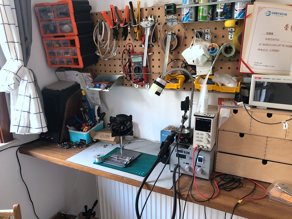

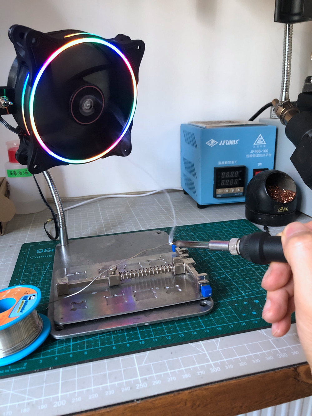

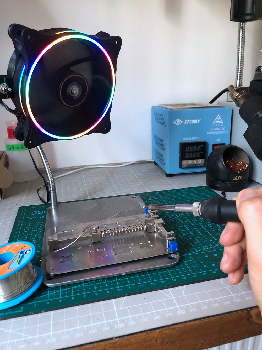

       我的工作台已经使用两年多了,其它的都算满意就这个焊接时排烟问题一直没找到合适的解决方案,之前用的220的那种风扇,吸烟效果勉强可以,但实在忍受不了那种220伏风扇开启时的噪音,焊接时太影响心情了,一直想自己再做一个,先期规划的需求是1、静音,2、开关方便,3、能万向调节,4、加入滤网,或将烟气排出室外。

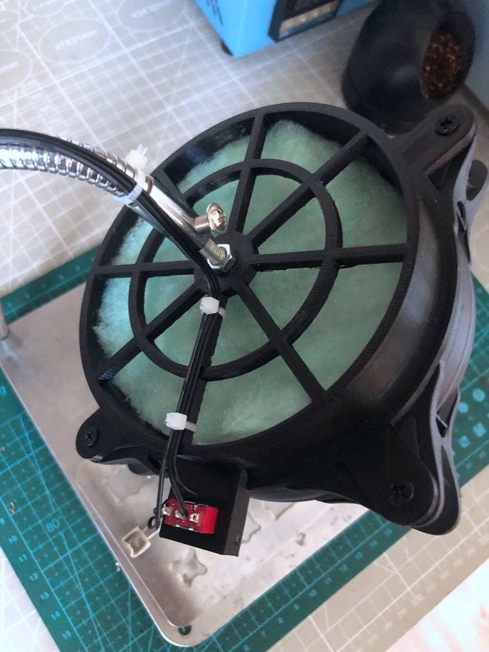

       改造后基本都做到了以上要求,烟气排出室外没做上,要麻需在墙上开洞,要麻开窗户拉根管子过出,轻量极使用还是太麻烦。静音和风力之间只能做平衡,主机风扇是12伏的其风力肯定和220V的没法比,但加入了万向调节后可以很方便的拉到合适的位置排烟,算是补偿了风力上的不足。滤网有很多种但也是要做一个平衡,效果好的肯定风阻大,我用的是鱼缸里用的过滤棉,效果一般但是风阻小,对于我轻量极使用也足够了。
这个风扇最满意的我觉得是那根可以万向调节的支架,它把风扇完全架空起来了,不占用桌面空间,架起来后刚好在烟气上方排烟,比放在桌面上效果好很多。
风扇是用的爱国者的 19.9元 https://item.jd.com/100004445117.html

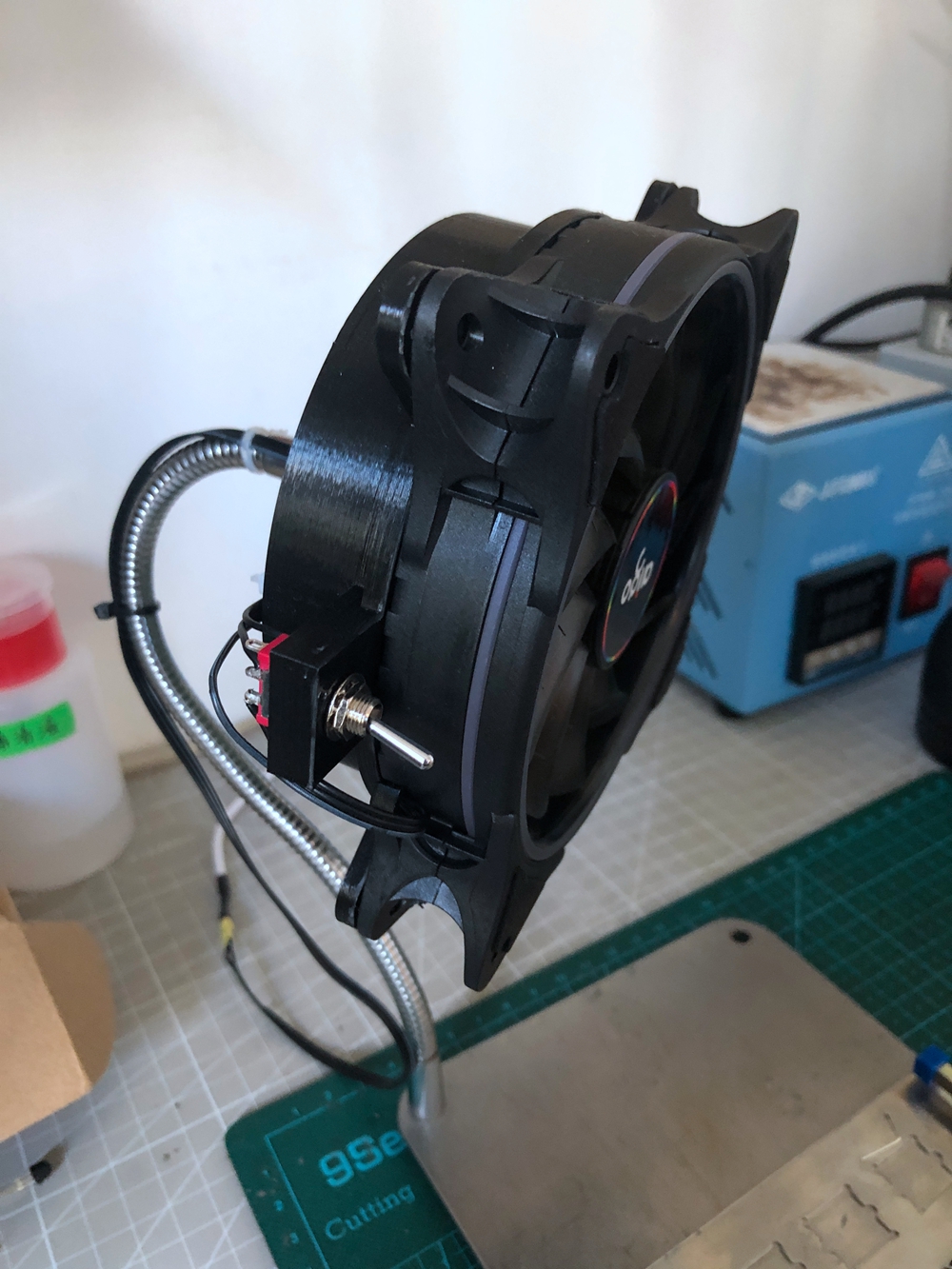

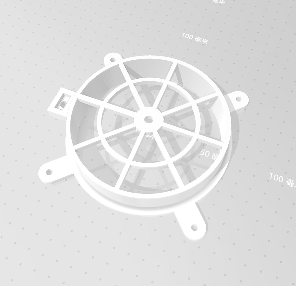

3D打印件 42元包邮,在下面工程附件里。
扭子开关 2.7元  https://item.taobao.com/item.htm?spm=a1z09.2.0.0.79102e8d55uZS8&id=12752159483&_u=28idch6e7b3
万向支架 18元 https://yipaijiangpin.taobao.com/shop/view_shop.htm?spm=a1z09.2.0.0.79102e8d55uZS8&user_number_id=63944997
共花费82.6元
风扇罩.zip
