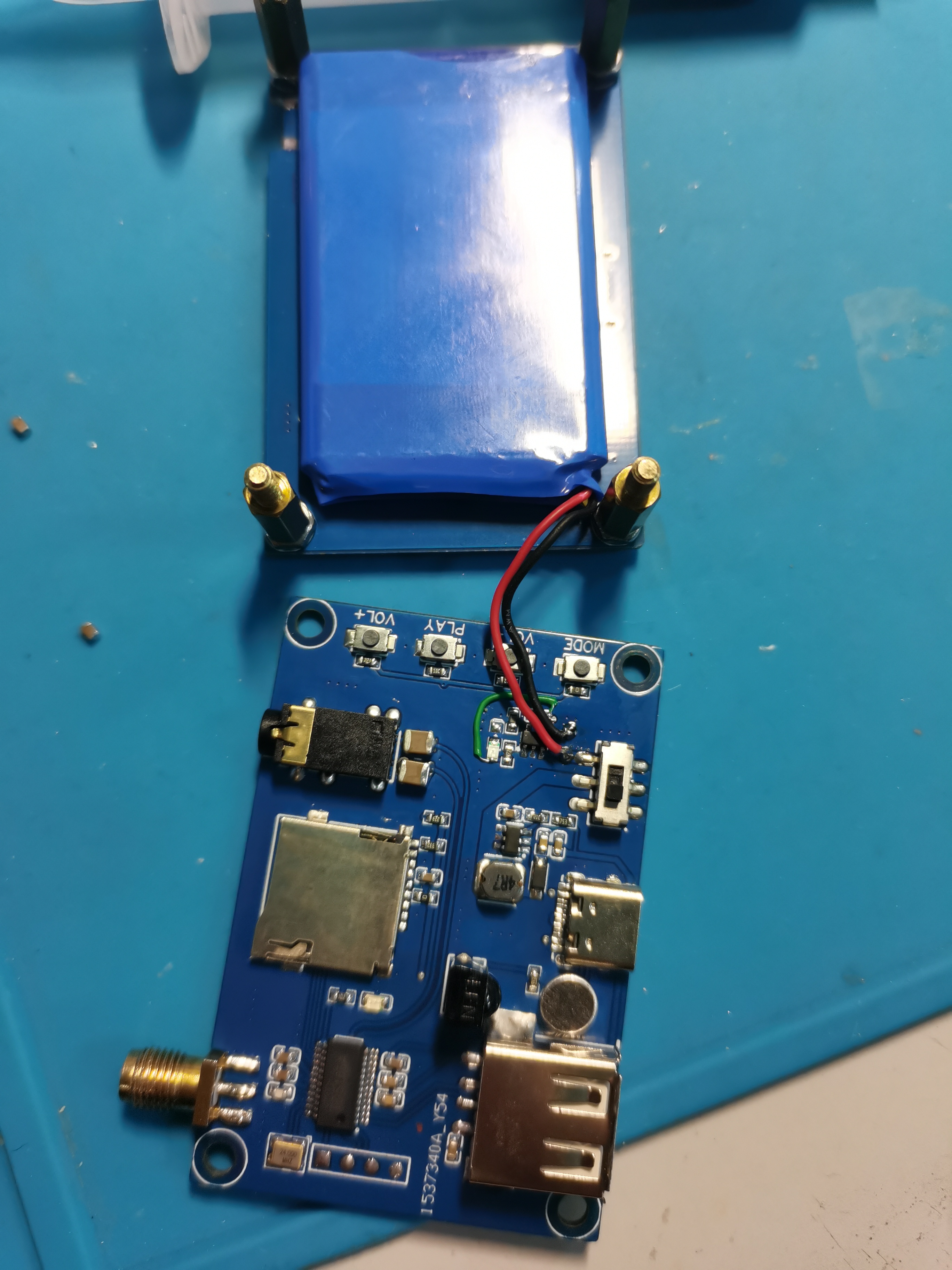

使用杰理AC6955F为主控的多功能桌面音乐模块
简介:使用杰理AC6955F为主控的多功能桌面音乐模块
创建时间:2023-02-09 08:27:02更新时间:2023-03-15 14:18:10
使用杰理AC6955F为主控的多功能桌面音乐模块 (已验证)
具有蓝牙连接播放音乐
U盘播放,sd卡播放,USB播放功能

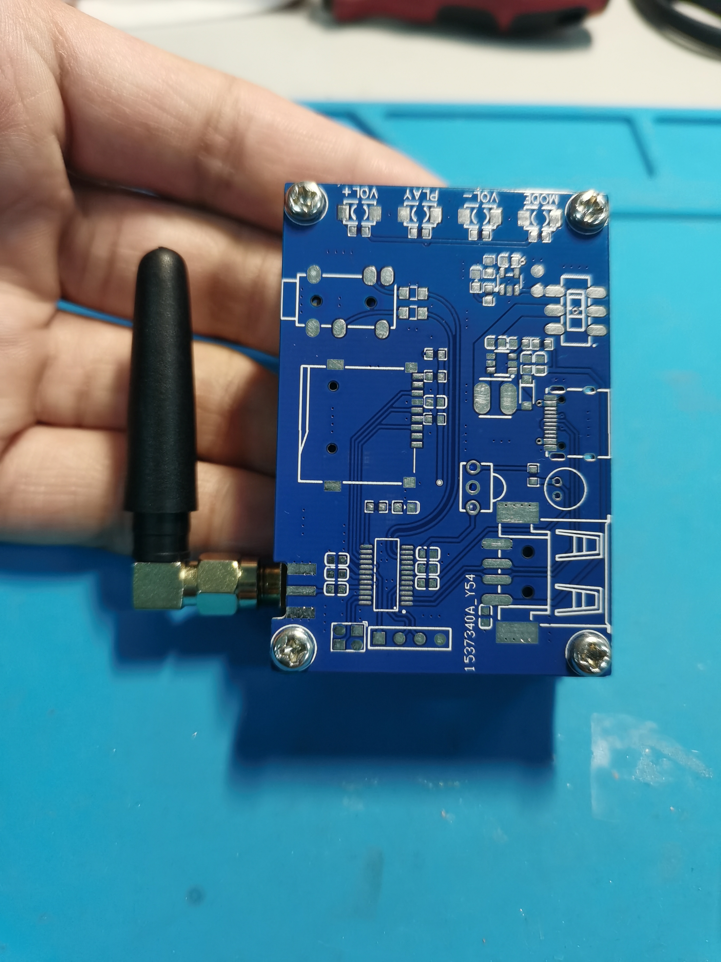

使用外接天线,不仅信号好还非常炫酷
充电芯片使用的为tp4054,充电指示灯接错了所以飞了根线
充电电流约300mA
这里说两点细节!

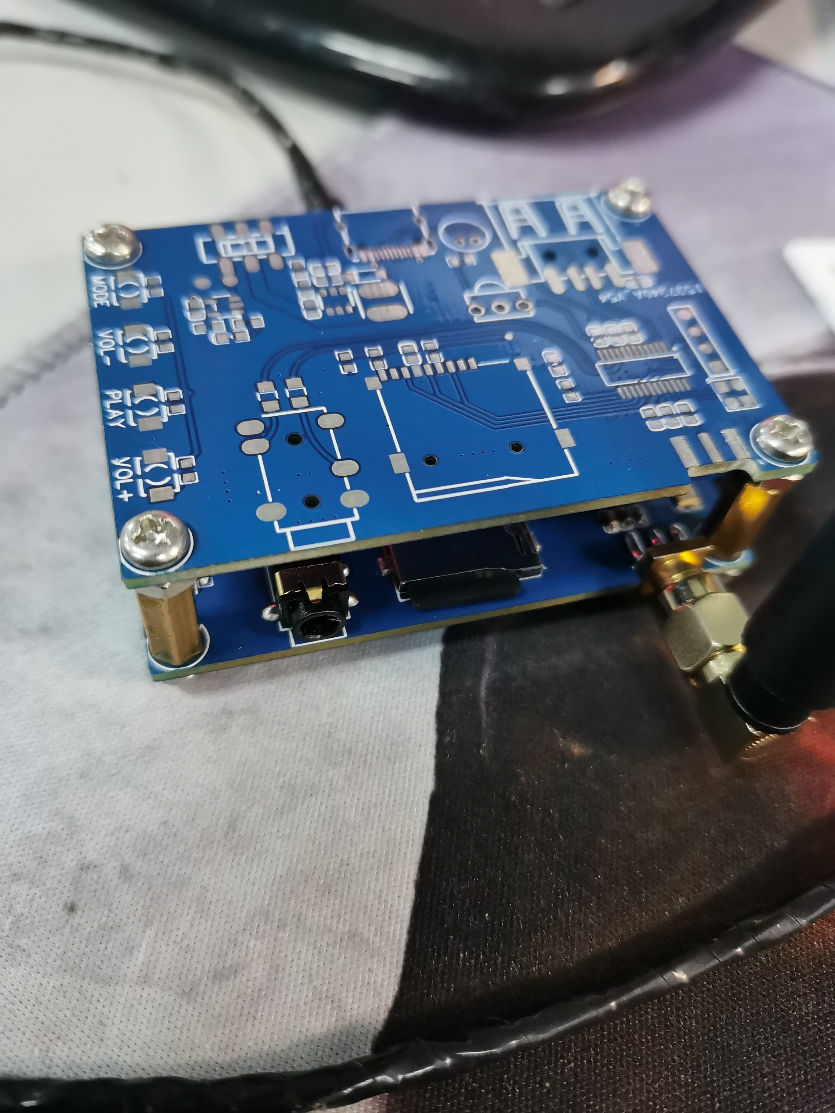

1.TF卡座内缩,防止成为断头台。
2.音频输出的隔直电容容量大会减少对低音的削弱,
手册给的是10uF,我用的是20u。

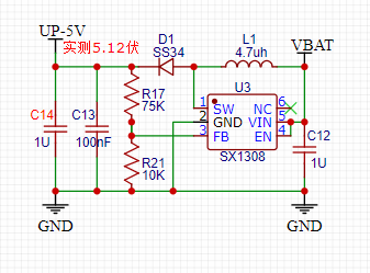

3.经过我实际测试,U盘的供电电压需要约3.3v以上才能正常工作,
但锂电池电压约2.6-4v,故在电压较低时U盘功能并不能正常使用,
所以我使用sx1308芯片的boost电路将电压升压至5伏来保证U盘的正常工作,
建议大家焊接好该升压电路后先测试输出电压在正常范围内再连接U盘,防止烧坏U盘
