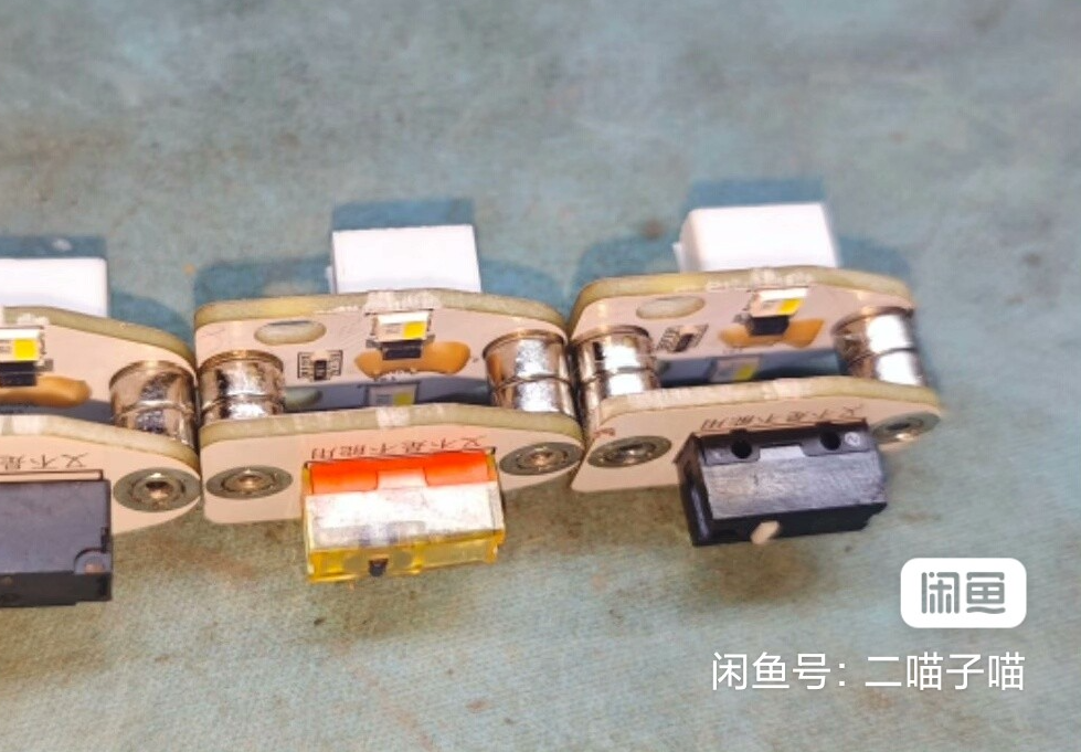

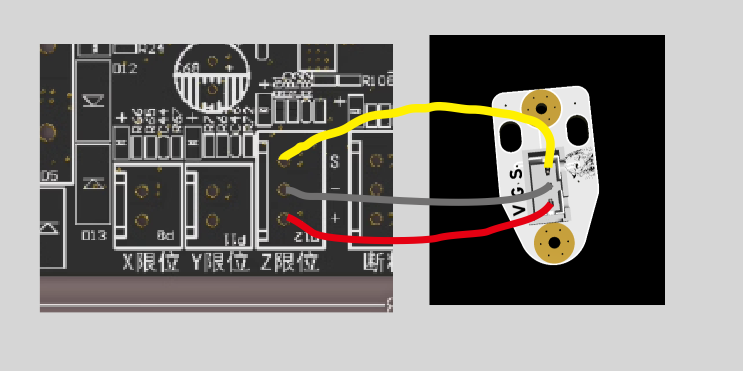

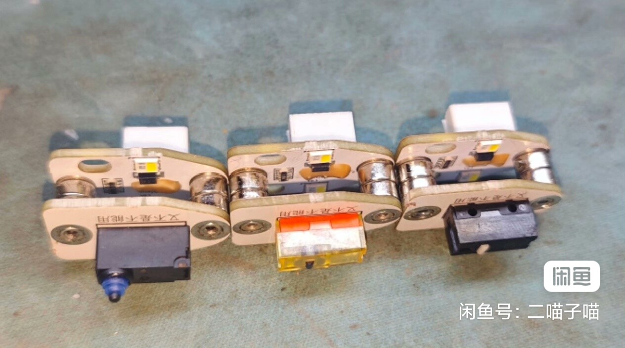

电阻5V选择330R或者510R,24V选择2.4K或者4.7K,看要求亮度。
V8.X版本5V选择100R或者200R,24V选择4.7K或者更高(电压高了发热也高)
/V2.X新增了双色版本(一个LED常亮,一个LED下层PCB安装上点亮,触发时熄灭)
/V4.x因为安装孔总是有人反馈位置有偏差,V5.4版本我把安装孔改为腰孔了.
/V5.x抖音上看到一个不错的设计,V5.5版本插头焊盘改为XH2.54/PH2.0通用焊盘(两个焊盘叠一起...)
以及修改了布线.
/V6.1新增带降压电路的6.2版本,
使用一颗SOT23封装的LDO稳压芯片,
增加切换LED常亮/触发点亮的跳线.
/增加一颗肖特基二极管保护(可能会导致io电压为3.3V的MCU无法正常工作)
/V6.2版本:删掉了那个老抽了才安装的ldo,保留了io的肖特基二极管(好像除了大鱼的极线板也没谁给z限位用24V)
/V6.3:修改磁铁固定为贴片螺母,使其更稳定(其实是因为我薅到了几百颗贴片螺母)
/V7.1:增加了无跳线无灯的极简版本(失去了灵魂的版本)
/V7.2:其实是V4.X版本使用贴片螺母
/V8.x:使用双色led,更亮!(包亮的)
/V8.5:更换了肖特基二极管型号.
/V8.7:修改了双色LED焊盘,方便手工焊接.
/20251210:修改了一些错误,删除了一些不必要的过孔。
/20251210:增加了V8.5版本的step模型
