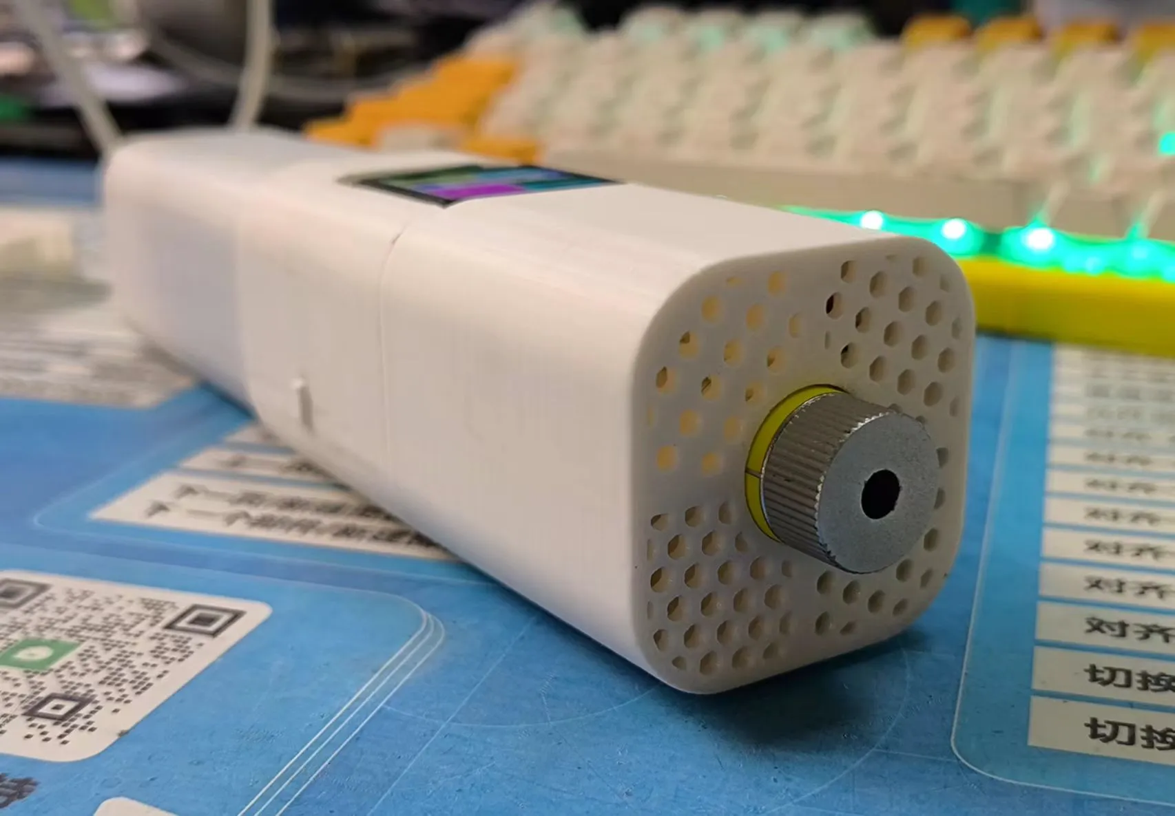

特性:
  • 405nm 350mW激光源,无极功率调节,手动调焦
  • 驱动支持超功率使用,带主动散热

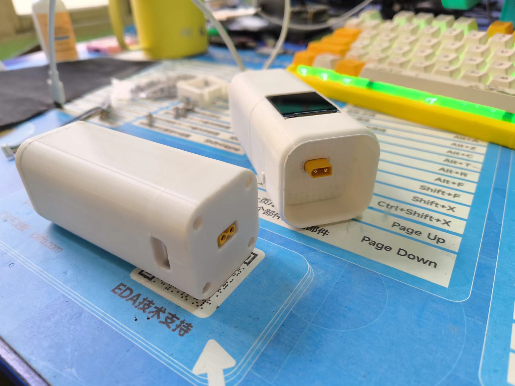

  • 集成充放电的4000mah磷酸铁锂电池模块,快拆设计
  • 240*240 IPS彩屏,双按钮操作
实测春节点炮利器,再也不用打火机   update:点炮时注意别点到自己手

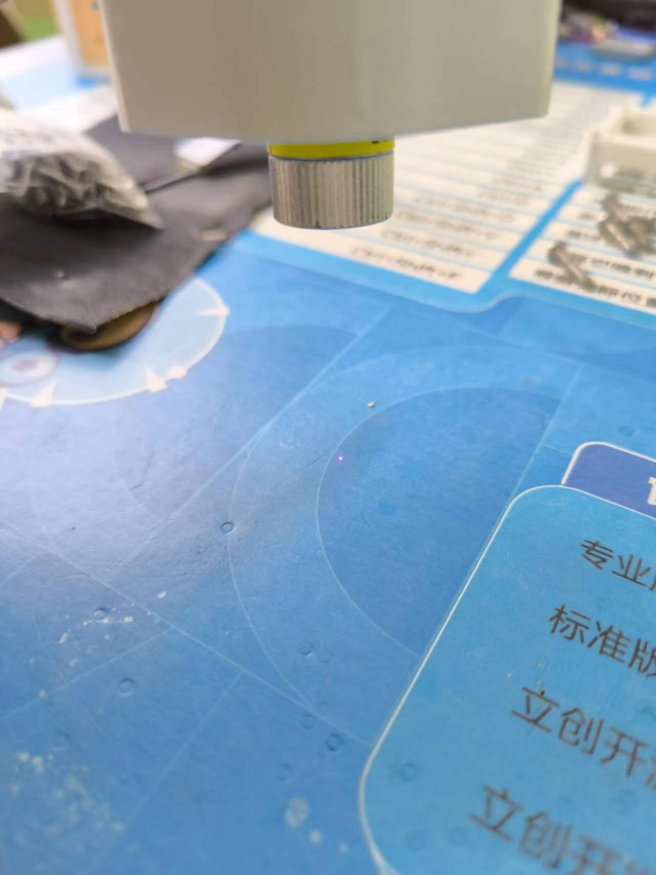

照射透明/半透明物体时效率较差,功率低无法融化金属
//固件为某户外灯的库存代码再利用,介意自行修改
调焦:长按功率+后立刻松开,调到到最小功率,观察激光焦点大小,移动到最小处为焦点

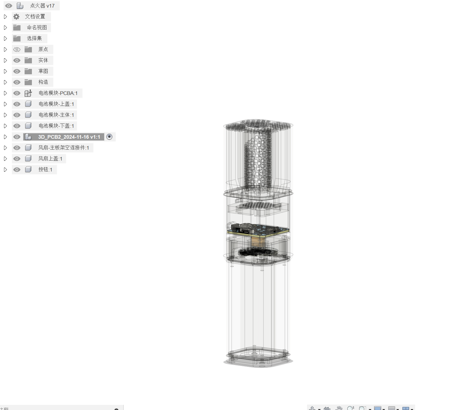

结构为fusion绘制,已发布makerworld
