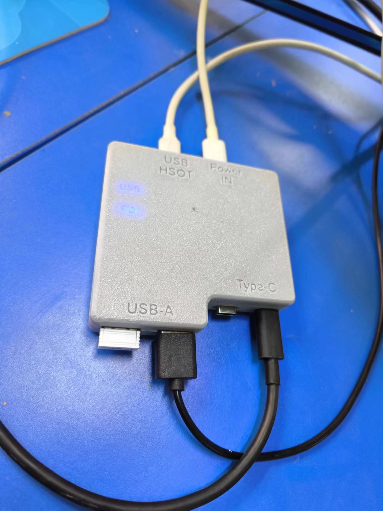

支持USB PD的USB2.0 HUB,适用于某些特殊需求下,需要保持USB数据连接同时激活PD快充的场景
简介:支持USB PD的USB2.0 HUB,适用于某些特殊需求下,需要保持USB数据连接同时激活PD快充的场景
复刻成本:20
CC BY-NC-SA 3.0
创建时间:2024-12-15 15:47:45更新时间:2025-03-04 15:56:13
PD-HUB
支持USB PD的USB2.0 四口扩展坞
例如:用于V1.1的键盘 https://oshwhub.com/an_ye/87-chu-mo-da-ping-jian-pan  需要在pd快充时保持电脑主机USB链接
输入:Type-C (USB HOST输入) Type-C (20V PD only)
输出为 2*USB-A (供电由 USB HOST 提供)  2*Type-C (供电由 20V PD 降压),协议芯片为 SW3556 ,理论支持140W ,实际配置为(12V max 60W)
注意,当两个type-C口同时接入时,输出均为5V,仅有一台PD设备接入才能触发快充
指示灯 * 2 (USB host接入、PD接入)
外壳fusion绘制,相关打印文件已上传 https://makerworld.com.cn/zh/models/807443-pd-hub-zhi-chi-kuai-chong-de-usbkuo-zhan-wu#profileId-784658 ,欢迎下载打印,拓竹用户可直接打印
实测PD 65W输入,PD 59W输出(未计算线损)
